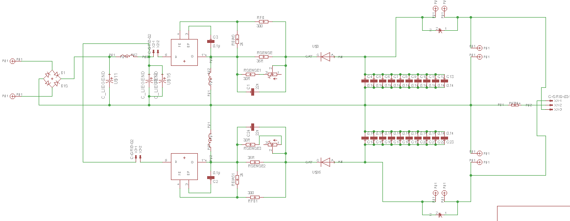

Hallo!
Ich bin gerade am entwerfen einer Konstantstromquelle mit einem LNK305,
das ganze sieht mal so aus wie im Anhang gezeigt. (Wenn wer auf die
schnelle Fehler sieht, bitte ruhig melden ;-))

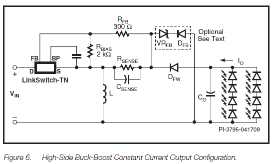

Nun die Frage: Ich würde gern eine Schutzbeschaltung haben, die die
Stromquelle abschaltet, wenn ein Leerlauf eintritt (z.B. eine LED
durchbrennt oder ein Kontakt versagt)
In der Application note ist die Rede von der angehängten Schutzschaltung
mittels Zenerdiode (Kasten "optional see text").
Wenn die LEDs abgehängt werden fließen aber trotzdem der eingestellte
Strom über die Zenerdiode oder? Das sind bei mir ~9W, also würd ich eine
größe Diode brauchen. Oder übersehe ich was und die Spannung wird
rückgekoppelt ohne dass so der ganze Strom fließt.
Hat jemand eine bessere Idee? Bei mir im Kopf geistert irgendwas mit
einem Optokoppler herum, der durch den Strom durch die Zenerdiode
durchschaltet und dann die Spannung auf den Feedbackeingang so
rückkoppelt dass sich der Chip ausschaltet.

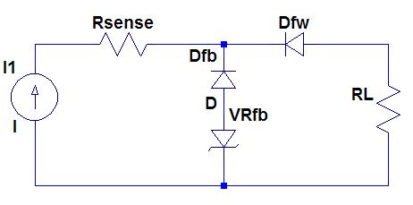

#3586920
@ Dominik A. (dominik_a)
>Hmm, kannst du dass erkären/begründen? Der Schaltungszusatz ist nämlich
>am gleichen Knoten angeschlossen wie die Last.
Nein.
> Wo ist der Unterschied?
Die Last ist an der Anode der Diode D_FW angeschlossen, die
Schutzbeschaltung an der Kathode!

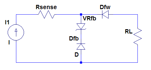

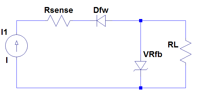

OP #3586941
Ja das stimmt schon, aber dafür ist auch noch eine Diode in die gleiche
Richtung wie Dfw geschaltet.
Ich hab mal gezeichnet was ich meine:
Die angehängten Schaltungsvarianten sind meiner Meinung nach für Rsense
(also im "echten" Fall für Rsense||(....) das Gleiche. Mit dem
Unterschied dass die Diode nicht so schnell ist.
