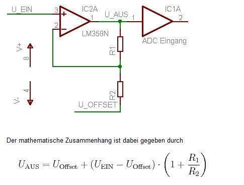

ich baue zur Zeit an einer Strommessschaltung. Am Ausgang des
Differenzverstärker (TL032AID) soll bei Überbelastung maximal 3,2V und
-3,2 rauskommen. Damit mein ADC damit arbeiten kann, muss ich die
Spannung auf 0-3,3V regeln. Ich möchte nun einen Offset einfügen. Dafür
wollte ich den Zweiten Eingang von meinem OPV (TL032AID) nutzen.
Nun habe ich versucht, die Formel nach (R1/R2) umzustellen für -3,2V.
(0V-1,65V)/(-3,2-1,65) -1 =(R1/R2)
Da komme ich aber auf ein negatives Ergebnis. Hoffe Jmd. kann mir einen
Denkfehler sagen. Für alternative Lösungen bin ich auch offen.
(Spannungsteiler, passiv) habe ich bereits in Erwägung gezogen.

Denk noch mal über Ströme am Knoten zwischen R1, R2 und Minuseingang des
OP nach!
Denn ich fürchte, das wird so nix, normalerweise braucht man für eine
Addition oder Subtraktion einen Addierer. Der Offset ist doch eine
Addition, wenn auch immer mit einem festen Wert.
Such mal nach "OP als Addierer".

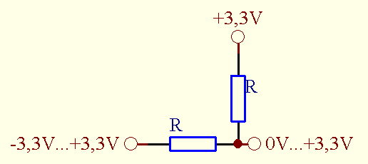

Hallo Mike Richter,
wenn die -3,2V...3,2V niederohmig zur Verfügung stehen, reicht ein
einfacher Spannungsteiler, siehe Bild. Ich habe aus den 3,2V mal 3,3V
gemacht.
Grüße von David

Hab mir den Addierer angeschaut.
Das ist eine Alternative.
U_a=-R2* (U_e1/R11 + U_e2/R12 + U_e3/R13)
Für -3,2V:
R2 wäre ja 1 Ohm dann, für U_e1/R11 = -3,2V/2, muss U_e2/R12 = 1,65 V
sein.
Dann kommt ja -0,15V raus.
Für +3,2V
R2 wäre 1 Ohm,  U_e1/R11 = +3,2V/2, muss U_e2/R12 = 1,65 V.
Dann kommt 3,15 V raus.
Problem ist nur das negative Ergebnis bei -3,2 V und, dass ich eine
Spannung brauche, die ,65 V gross ist. Hab nur eine +5/-5V Quelle. D.h.
ich muss wieder einen Spannungteiler benutzen, der Messgenauigkeit und
Leistung verschlechtert.
Aber mich würde immernoch interessieren, unter welchen Umständen die
vorgeschlagene Lsg hier im Forum funktionieren würde.
http://www.mikrocontroller.net/articles/Spannungsteiler
Die Leute haben sich ja was dabei gedacht.
Das ist vielleicht eine Frage der Definition, aber ich würde die
Schaltung im Artikel nicht als Spannungsteiler, sondern als
Spannungsverstärker bezeichnen, denn es lassen sich damit nur
Verstärkungen >1 realisieren. Du willst aber eine Verstärkung <1,
deswegen bekommst du für die Widerstände negative Werte heraus.
> Mein U_EIN kommt von meinem Differenzverstärker.
Dann kannst Du ja problemlos einen Spannungsteiler nachschalten.
Wenn Du diesen sehr niederohmig belasten willst, kannst Du ja
einen OPV als Spannungsfolger nachschalten.
