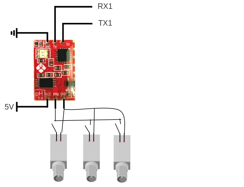

Hallo liebe Forumsgemeinde,
ich möchte mir mit einem Arduino Mega in Verbindung mit einem Raspberry
Pi eine Steuerung bzw. Kontrolle meiner 3 Becken basteln. Hierzu sollen
u.a. mit Sonden die fest installiert werden (pro Becken) jeweils PH und
EC ausgelesen werden (evtl. kommen noch andere Sonden hinzu.
Die Sonden bekomme ich von top-messtechnik com.
Preis/Qualität scheint laut einiger Foren wohl ok zu sein.
Da diese Sonden wohl nur mit einem speziellen PH oder EC Shield
funktionieren
wie dieses hier (wohl all-in-one
http://www.practicalmaker.com/products/arduino-shields/bnc-sensor-shield-assembled
oder dieses (was wohl erst mit einem BNC-Stecker gekoppelt werden muss)
http://www.exp-tech.de/Sensoren/Biometrisch/pH-Circuit.html
frage ich mich nun ob man tatsächlich für jede einzelne Sonde so ein
"teures Shield" benötigt ?
Wenn mich die Sonde zw. 29-39,-€ kostet und man noch zusätzlich fast den
gleichen Betrag für solch ein Shield ausgeben muss ist das doch recht
teuer.
Gibt es dazu nicht eine günstigere Lösung?
Beispiel was ich mir nun Laienhaft ausdachte:
Dieses PH-Circiut Shield was ja noch mit einem extra BNC-Stecker
vernunden werden muss, kann man dieses eine Shield auch für 3 Sonden
verwenden?
Ich könnte dann 3 Sonden an je einen BNC-Stecker hängen und diese mit
einem Relais jeweils umschalten und mit dem PH-Circiut-Shield
verbinden.?
Ist wohl eine verrückte Idee :(
Denn ich weiss auch nicht in wie weit das Shield sich dann bei einer
Kalibrierung auf die jeweilige PH-Sonde einstellt und somit nicht mit
einer anderen (zwar baugleichen) PH-Sonde verträgt ?
Oder denke ich zu kompliziert und es gibt eine noch einfachere Lösung?
Danke schon mal
Gruß Jürgen
ps. habe mal ein Foto meiner verrückten Idee angehängt um meine Vorhaben
etwas deutlicher zu machen.
Wenn es so wie im Bild gehen würde dann würde ich mir die einzelenen
Shields sparen da ich ja eines für alle drei verwenden könnte

Deine "verrückte Idee" nennt sich Multiplex und wird schon seit längerem
erfolgreich eingesetzt.
Das ganze kannst du per Relais machen oder auch mit einem 4-zu-1-Mux IC.
Der IC hat 4 Eingänge für deine Sensoren, 1 Ausgang zum Shield und ein
paar Steuerleitungen mit denen du auswählen kannst welcher Eingang zum
Ausgang durchgeschaltet wird. Was die bessere Lösung ist hängt davon ab
wie schnell du umschalten möchtest und wie hoch die Ströme sind.

Super Idee. Kaum schreibt jemand "Shild" an seinen Hardwaremurks, schon
greifen die Arduinos zu wie bei warmen Semmeln, Gehirn ausgeschaltet
welchen Schrott sie sich dabei eigentlich zulegen, Preis egal daß ein
32ct OpAmp für 32EUR verkauft wird.
Ein TL074 Ausgang über 10uF nach Masse ist ein klarer No-No, als
pH-Verstärker ist der TL074 nun auch wahlrlich nicht der Hit.
Eine Platine mit Leiterschleifen so gross wie Rahmenantennen fällt eher
unter Kindergebastel.
Hauptsache Shield steht dran. Arme Welt.
Und der von Atlas kommt ohne einen weiteren uC pro OpAmp nicht aus? Wie
schlecht muss so ein Arduino sein.
Selbst bauen statt sich von allem be-shield-en lassen ?
Ordentliche Elektrometer-OpAmps sind seit 20 Jahren kein Problem mehr,
ich sag mal LMC6484 oder der vom Atlas verwendete TLC2262 als Kompromiss
zwischen Preis, Beschaffbarkeit und Präzision, und als Platine tut es
eine Lochrasterplatine, wenn man den Eingangspin des OpAmps hochbiegt
und fliegend über der Platine mit dem Eingangsstecker verbindet.
Schaltpläne für ORDENTLICHE pH-Verstärker gibt es im Web, wenn man nicht
shield ins Suchfeld einträgt.
Allerdings sind pH und EC in derselben Suppe eventuell elektrisch ein
Problem, man muss Schaltungen suchen, bei denen kein Querstrom fliesst,
also beide Sonden auf demselben Potential liegen, und die Temperatur
sollte man auch noch messen, damit man sie per Software im uC
kompensieren kann.

hallo Marcel,
wow, vielen Dank für diese positive Info.
Ich selbst bin leider kein Elektroniker und habe nur ein paar
Grundkenntnisse von Linux und Elektroinstallationen.
Glaube aber das ich es schaffen kann mit den nötigen Infos mir so etwas
zu basteln.
Das mit den Relais scheint mir die grobe Realisierungsmethode zu sein
und das mit dem IC die elegante. Weiss aber nicht ob ich das IC so mit
dem Arduino steuern kann bzw. programmieren kann. Interessant wäre es
zumindest.
Gibt es dazu einen Beispiel-Thread ?
Ich bräuchte das Ganze u.U. für mehrere Sensoren und da würde sich dann
u.U auch ein größeres IC recht gut machen.
Umschalten muss ich ja nicht ständig nur eben bei Abfrage. Mir reicht
das, wenn 1mal/Sonde/Std umgeschalten wird und die Werte dann u.-U in
eine DB geschrieben werden.
Die Ströme die fliesen mmmhh? Gute Frage
die Spannung die das Shield benötigt liegt zw. 2,5 und 5V der benötigte
Strom dürfte sehr gering ausfallen...
Sorry, habe dazu leider keinen genaueren Infos.
Frage:
Weshalb ich überhaupt nach der Machbarkeit hier anfragte war,
ich glaubte das so PH-Shield direkt mit einer Sonde zusammenarbeiten
muss also das die Kalibrierung die man ja vornehmen muss dann exakt auf
dieses Shield und die Sonde abgestimmt sind.
Nun hatte ich bedenken, dass wenn ich zwar 3 baugleiche PH-Sonden
verwende, das Shield doch durcheinander kommt und nicht mehr exakte
Daten übermittelt wenn zw. 3 Sonden hin und hergeschaltet wird
oder ist diese Sorge unbegründet?

Damit musst du leben. Du könntest für jede Sonde eine Kalibrierung
durchführen und das Mittel aus den 3 Werten bilden und für alle Sonden
verwenden. Dann musst du mit einer Abweichung zurecht kommen.
Ich selber würde die Sonden an den ADC des Controllers hängen und dann
für jede die eigenen Werte speichern, so wie es MaWin schon angesprochen
hat. Das ganze ist für einen Laien natürlich etwas aufwändiger, aber
Google liefert dir bestimmt fertige Schaltpläne. Entweder du kaufst eine
Fertiglösung und musst akzeptieren, dass diese nicht auf deine
individuellen Bedürfnisse passt, oder du investierst 1 bis 2 Wochen und
lötest das ganze selber auf einer Lochrasterplatine zusammen. Die erste
Lösung ist schnell und teuer, die zweite lehrreich und (wenn du nicht zu
viele Teile im Prototypen zerlegst) günstiger.

Auf den Videos bei
http://www.exp-tech.de/Sensoren/Biometrisch/pH-Circuit.html siehst du
was da verbaut ist.
1. PIC Controller
2. OpAmp
3. PFK1 sagt mir nichts. Dürfte eine Spannungsreferenz oder ein
Spannungsinverter für den OpAmp sein.
Die Sachen bekommst du als Privatabnehmer für 3 - 4€. Selbst wenn du
noch Lochraster, Kabel, 100nF Kondensatoren oder ähnliches brauchst
kostet selberbauen 1/3 des Preises vom fertigen Shield. Sieht dann nicht
ganz so professionell aus, was aber nicht weiter schlimm ist. Nichts
davon ist ein Spezialbauteil, welches für die pH Messung erfunden wurde.
Jeder Wald-und-Wiesen-Operationsverstärker kann das.
Die Sonde hängt am OpAmp, welcher das Signal verstärkt bzw. den Pegel so
anpasst, dass der Controller ein vernünftiges Signal bekommt.
(Verstärkerschaltungen -> Google)
Der Controller liest den Wert des OpAmp mittels ADC ein und rechnet aus
dem Wert den pH Wert aus (Datenblatt deiner Sonde oder Beispiele für
Umrechnung suchen -> Google).
Diese Sachen musst du selber realisieren. Nimm dir ein Wochenende die
Zeit dich einzulesen. Bastel einen Schaltplan und wenn du dazu konkrete
Fragen hast wird dir hier bestimmt nochmal jemand weiterhelfen.
Der PIC Conrtoller hängt über der seriellen Schnittstelle an deinem
Arduino und du kannst ihn Mittels einfachen Befehlen konfigurieren bzw.
die Daten abfragen. Den Teil musst du selber natürlich nicht mehr
machen, da du die Werte selber einliest.
OP #3587309
wow
du hast mich gerade auf die idee gebracht.
was hälst Du davon.
Ich bin ja kein Spezialist aber doch gut genug im kopieren... :)
ich kauf mir das Teil im Original und baue mir die anderen zwei die ich
brauch nach...
Ich gehe also mit dem Teil zum Shop mit dem großen C und frage was ich
alles brauch. und löte mir das dann auf einem Board nach
das müsste doch machbar sein oder?
