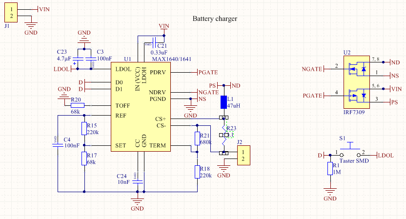

wir haben hier folgendes Problem:
Wir wollen 4 LiIon Zellen (seriell) laden und verwenden dazu den MAX1640
von Maxim. Die Schaltung wurde 1:1 nach Datenblatt und
Evaluation-Kit-Schematic aufgebaut und die Widerstandswerte unseren
Daten entsprechend berechnet.
Das Problem:
Sobald die Versorgungsspannung (VIN) anliegt und die Akkus angeschlossen
sind, fließt ein Strom von ca. 0,5A in die Akkus und nach ein paar
Sekunden wird der MOSFET heiß. Noch seltsamer: Der Taster (schaltet D0
und D1 nach LDOL), der eigentlich den Ladevorgang starten solle, macht
NICHTS - egal, ob gedrückt oder nicht - es fließen immer die 0,5A in die
Akkus.
Hat jemand eine Idee?
Vielen Dank

Gast #3587113
Danke, das Datenblatt und die darin enthaltenen Werte sind mir schon
klar.
Aber ich kann mit "The maximum output voltage should be programmed to a
level higher than the output/battery voltage" nix anfangen.
Ist diese "höher als die Ausgangsspannung"-Spannung die Ladespannung?
Also 4,2V pro Zelle?

Gast #3587283
Wir verwenden Panasonic NCR18650A Akkus.
Habe hier im Datenblatt gerade folgende Angabe gefunden:
(1) Charge Voltage
The maximum voltage is 4.2 V x the number of cells connected in series.
Datenblatt:
http://industrial.panasonic.com/www-data/pdf/ACA4000/ACA4000PE1.pdf
Laut o.g. Formel berechnet sich R3 mit 1,63M bei einem R4 von 220k. Die
1,63M werde ich mit 1M2 + 470k in Serie realisieren.
Was sagst du zur Vset Einstellung? Die haben wir 1:1 aus dem Datenblatt
vom EV Kit übernommen.

Gast #6811872
Du hast auch pull-down Widerstände vergessen einzufügen für deine D0 und
D1. Deswegen war es da float und passiert es nicht wenn du das Knopf
gedrückt hast.
