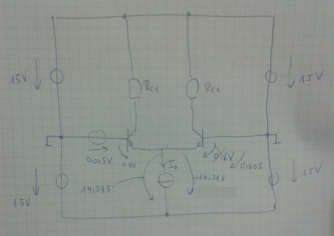

Werte:
Flussspannung: Uf = 0.6 V
Temperaturspannung: UT = 25 mV
Stromverstärkung: B = 100
Offsetspannung: Uoffset = 5 mV
Stromquellenstrom: I0 = 12 mA
Widerstandswerte: RC1 = RC2 = 1.2 kW
Aufgabe:
Berechnen Sie die Ausgangsspannung Ua sowie die Kollektorströme IC1 und IC2 der Schaltung
für Ue = 0.
und rauskommen soll:
Lösung:
Ua=1,44 V, IC1=5,4 mA, IC2=6,6 mA
Ich habe jetzt schon etliches proboiert, jedoch stellen sich mir ein
paar Fragen: Wo soll ich am besten die Offsetspannungsquelle
einzeichnen? Bei Ue oder irgendwo im Kollektorzweig?
Zweitens: Ich kann mir Uce nicht ausdrücken um den Strom über Rc1 und
Rc2 zu berechnen. Ich weiß zwar, dass Ic2 > Ic1 sein muss weil sich ja
die BE Spannung am Transistor 2 anpassen muss, jedoch weiß ich nicht wie
ich ihn herausbekomme.
Bisher habe ich nur die BE Spannungen ausgerechnet, die sich wegen dem
Offset einwenig verschieben. Ich habe aber keine Kennlinie die mir jetzt
sagt wie groß der Strom ist wenn sich Ube ändert.
Hat irgendjemand einen Vorschlag?

#3587354
Uoffs+Ube1 = Ube2
Ube1= Ube2-Uoffs (1)
Ic1=Is*e^(Ube1/Ut)
Ic2=Is*e^(Ube2/Ut)
Ic1/Ic2 = e^(Ube1/Ut)/e^(Ube2/Ut) (2)
(1) einsetzen
Ic1/Ic2 = e^((Ube2-Uoffs)/Ut)/e^(Ube2/Ut)
Ic1/Ic2 = e^((Ube2-Uoffs-Ube2)/Ut)
Ic1/Ic2 = e^(-Uoffs/Ut) (3)
Ic1/Ic2 = e^(-5mV/25mV)
Ic1/Ic2 = 0,8187308
Ic1 = Ic2*0,8187308 (4)
Ic1+Ic2 = I0*B/(B+1) (5)
(4) einsetzen
Ic2*0,8187308 + Ic2 = I0*B/(B+1)
Ic2 = I0*B/((B+1) *1,8187308)
Ic2 = 6,53mA
Ic1 = Ic2*0,8187308 = 5,35mA

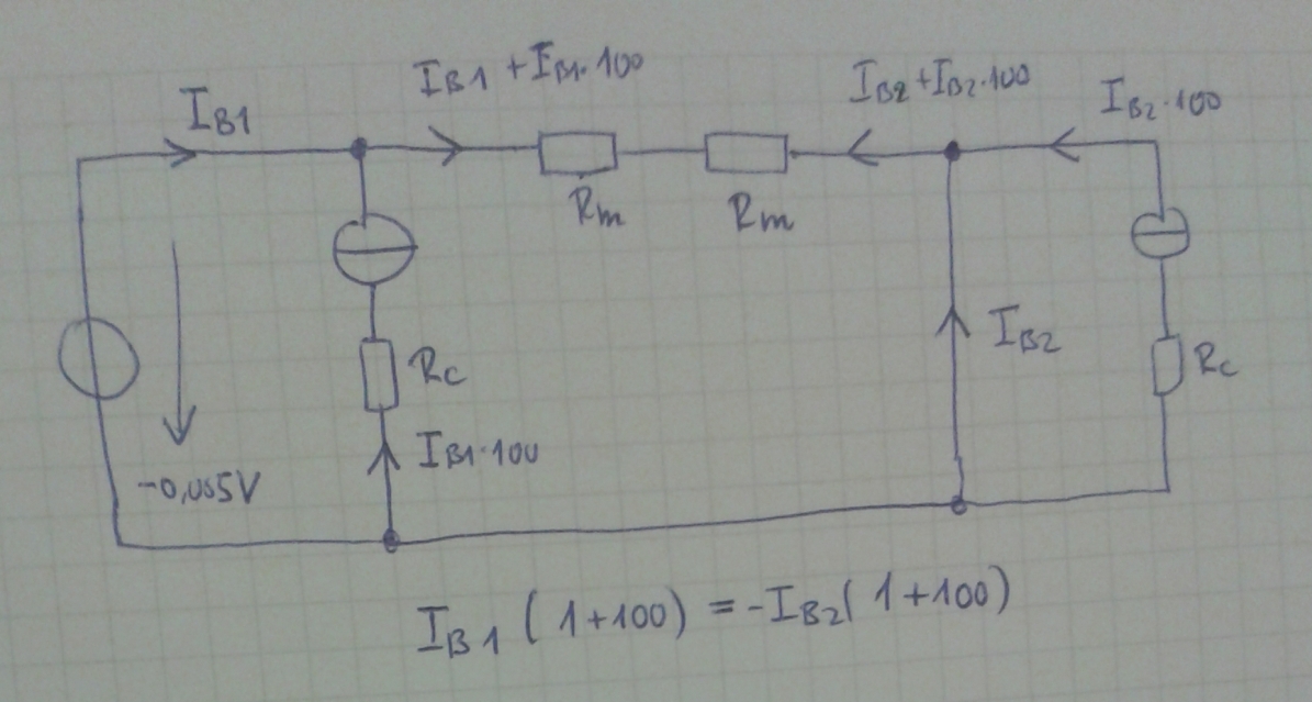

Ich habe folgende Idee: Ich setze die 3 Maschen oben an:
So würde es doch gehen oder?
4 Gleichungen und 4 unbekannte.
Geht es aber nicht irgendwie schneller?

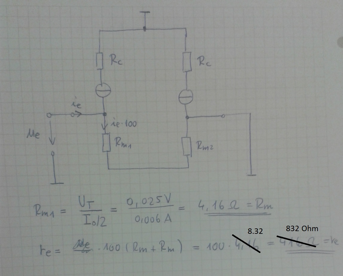

#3587409
Da gibt es dann kein klassisches Ube mehr.
Annahme: Offset=0mV
re = Ut/Ic
re = Ut/(I0/2)
re = 4,167Ohm
Uoffs+I1*re = I2*Re
I1+I2 = I0
I1 = I0-I2
Uoffs + (I0-I2)*re = I2*Re
Uoffs +I0*re = 2*I2*Re
I2 = I0/2 + Uoffs/(2*re)
I2 = 6mA + 0,6mA
I2 = 6,6mA
Wenn man Ib vernachlässigt (B=unendlich)
Ic2 = I2

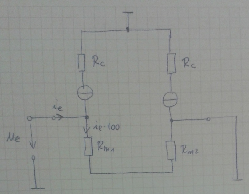

Gast #3587446
Ja aber ich verliere durch dieses Modell die Informationen über Ube1 =
0.6V und Ube2 = 0.605V.
Wie kann ich dann die Kollektorströme berechnen die dann ja nur aufgrund
des Arbeitspunktes fließen?
Irgendwie kommt es mir so vor als hätte ich durch dieses Model mehr
verloren als gewonnen :(

Das kann irgendwie nicht funktionieren. Wenn ich es nämlich so rechne,
dann muss Ib1 gleich IB2 sein, was aber nie sein kann, weil ja das eine
einen Offset hat und deswegen auch Ib1 verschiebt. Ich habe aber die
Schaltung genau so gezeichnet wie sie sich aus dem Kleinsignalmodell
ergibt.
Es gibt 2 Möglichkeiten:
-) Entweder fließt I2 nicht, dann fließt aber auch Ub2 nicht, dann kann
aber auch Ib1 nicht fließen.
-) Oder aber es fließt Ic2, dann muss aber gelten:
was aber wiederrum keine Verschiebung um Uoffset erklärt.
Was mache ich denn so falsch, dass das Modell mich heute nicht mehr in
Ruhe lassen will?
#3587494
Dein Kleinsignalmodell ist falsch.
Wenn deine Rm die rbe=416Ohm sein sollen, dann hat das Kleinsignalmodell
keine Stromquellen 100*Ib. Mach die weg.
Rm = Ut/(I0/2) = 2*Ut/I0 = 416Ohm
Ib1 = -Uoffs/(2*Rm)
Ib1 = -5mV/(2*Rm) = -6uA
Ib2 = +5mV/(2*Rm) = 6uA
Ic1 = B*Ib1 = -0,6mA
Ic2 = B*Ib2 = 0,6mA
Das ist natürlich die Abweichung vom idealen Arbeitspunkt Ic10=Ic20 =
6mA
Ic1 = 5,4mA
Ic2 = 6,6mA
Gast #3588143
Das ESB ist wie im Bild ksm. Das heißt der Strom ic vom linken
Transistor fließt auch in den zweiten Transistor hinein.
Wie soll ich dann da unterschiedliche Ströme berechnen?
