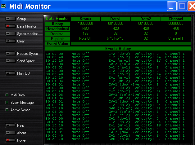

Wenn ich die Daten sende erscheint auf dem MIDI-Monitor nicht das was
erscheinen soll. Ich habe einen Quarz vom 8 MHz eingesetzt.
Sende ich die Daten auf einen Terminal-Monitor (andere Baudrate
natürlich) werden die Daten korrekt angezeigt.

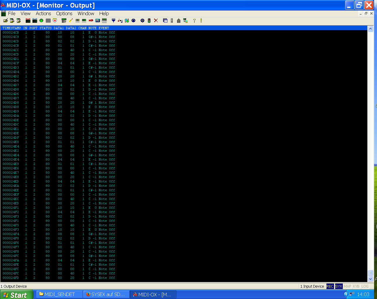

> erscheinen soll.
Lade Dir mal MIDIOX herunter und schaue, was dabei ´rauskommt. Wenn Du
die Datei binär und mit 31250Baud sendest, müsste Dein Keyboard damit
etwas anfangen können.

OP #3599010
Hallo Knut,
die Binärdatei ist die die ich aus dem Kawai K4 mit dem Datenrecorder
(Quasimidi StyleDrive) ausgelesen habe und senden möchte. Das Ergebnis
siehst du auf dem GIF. Der K4 erkennt zwar ein senden aber nicht als
SYSEX. Das was gesendet wir (anscheinend) siehst du auf dem GIF.
Die MidiBox bringt dasselbe Ergebnis.
OP #3601644
Problem gelöst. In der mmc.h war noch ein Textstring (in dem war ein $80
Note off) der vor ab gesendet wurde und damit natürlich die SYSEX-Daten
gehörich durcheinander gewürfelt hat.
