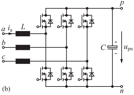

Folgendes: Ich habe eine Simulation für einen dreiphasigen
PFC-Gleichrichter erstellt. Die läuft auch soweit. Jetzt habe ich bei
4kHz Schaltfrequenz der IGBTS einen deutlichen Stromrippel, dieser macht
soweit ich weiß gewaltige EMV-Probleme, weshalb man Filter vorschaltet.
Bin über LC-Filter gestolpert.
Ich habe mal die Gleichrichter-Topologie und den LC-Filter als Bilder
angehangen.
Wie dimensioniert man einen solchen Filter?
Ich stelle mir das eigentlich wie einen Tiefpass vor, der die
hochfrequenten "Oberschwingungen" filtern soll, aber wieso nimmt man
dann eine Induktivität und einen Kondensator? Bildet das einen Tiefpass
2. Ordnung?

Allgemeine Antwort:
Ein LC Filter bildet einen Tiefpass 2. Ordnung. Aufgrund der
-40dB/Dekade kannst du also die Eckfrequenz höher Ansetzen und trotzdem
die dominierenden Oberwellen unterdrücken. Durch die höhere Eckfrequenz
kannst du die Größe der Spule und des Kondensators verkleinern.
Mit einem einfachen LR oder RC Filter hast du nur -20dB/Dekade und musst
die Eckfrequenz deutlich niedriger ansetzen. Ferner hast du mit einem LC
Filter niedrigere Verluste.
