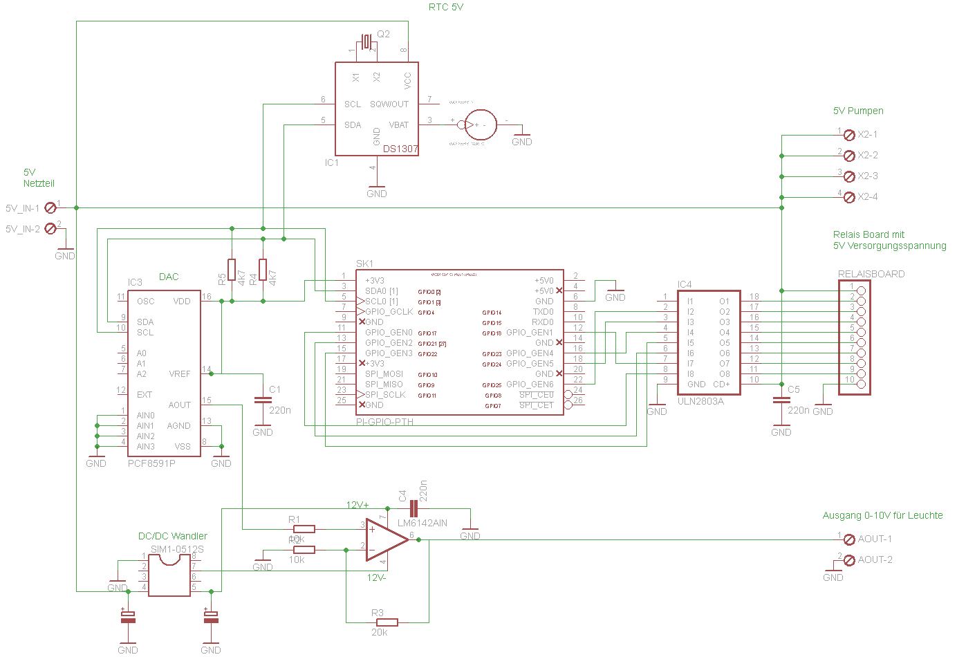

Ich bin mir nicht sicher ob und wo Pull-Up-Widerstände benötigt werden.
Die RTC wird mit 5V betrieben, während das PCF8591-Modul mit 3,3V aus
dem RPi versorgt wird. Beide werden wiederum per I2C eingebunden.
Ansonsten denke ich, dass ich alle End-Widerstände drin habe. (oder?)
Falls jemandem noch Fehler in dieser Schaltung auffallen sollten, wäre
ich über einen Hinweis sehr dankbar. Würde gerne eine Platine hieraus
erstellen...
Hintergrund:
Der PCF8591 wird für ein anaologes Ausgangssignal benötigt, welches
wiederum auf 0-10V verstärkt wird. Entsprechend kommt der OpAmp LM6142
zum Einsatz. Versorgt wird das ganze mit 12V, welche wiederum aus dem
SIM1-0512 kommen.
von Stefan F. (Gast)
Spendiere jedem IC einen eigenen Abblockkondensator für die
Spannungsversorgung. Ich vermisse mindestens drei.
Der Raspberry Pi hat bereits Pull-Up Widerstände am I²C Bus on-board.
Prüfe, ob der RTC Chip 3,3V kompatibel ist, da er ja selbst mit 5V
versorgt wird.
von spess53 (Gast)
Hi
Und wo sind die Pull-Up-Widerstände vom I2C-Bus?
MfG Spess
von Amateur (Gast)
Die I2C-Spezifikationen schreiben Pull-Up Widerstände vor.
Mit sehr viel Glück geht es auch ohne, aber darauf würde ich nicht
wetten oder ein Layout anfertigen lassen.
Das kannst Du auch in beliebigen Schaltungen sehen – auch ohne RTC.
von Jay M. (blubb33)
Der RTC-Chip braucht 5V. 3,3V gehen leider nicht.
D.h. ich brauche PullUps sowohl für die RTC-I2C, als auch für
PCF8591-I2C?
Ich dachte ich hätte alle Abblockkondensatoren drauf (falsch
beschriftet: 220µ soll 220n heißen). Wo fehlen denn welche? Und sogar
drei??? Ich sehe es einfach nicht.
> (falsch beschriftet: 220µ soll 220n heißen).
Hatte ich vermutet. Nur ist es eben ein großer Unterschied, ob du einem
Strassenmusiker 50 Cent oder 500 Euro gibst...
Ich bin mir ziemlich sicher, dass die Versorgung des OPs so nicht
funktioniert. Denn vermutlich ist das ein potentialgetrennter 12V
DCDC-Wandler. Und der hat an seinem Ausgang keinerlei Massebezug...  :-o
@Lothar: Oh, das hört sich schlecht an :-( Leider verstehe ich nicht
das, was du sagst... :-(
Braucht der SIM-0512 noch Elkos? Und wenn ja, welche?
Es schadet nichts, wenn du an ihn noch Blockkondensatoren anschließt.
Aber das Hauptproblem ist, dass der OP jetzt nicht weiß, ob du ihn mit
+-6V versorgst, oder mit -12V oder mit +12V.
Du musst als einfachsten Schritt den Minus-Ausgang des DCDC-Wandler an
GND anschließen. Dann wird der OP mit GND und +12V versorgt. Und weil da
ein R2R-OP eingebaut ist, wird die Schaltung dann die gewünschten 0-10V
liefern können.
Aber ist nicht genau das der Fall? Beim OP ist Pin4 = V- und Pin8 = V+.
Diese beiden Pins werden entsprechend vom DCDC-Wandler versorgt Pin7 =
Out- und Pin5 = Out+.
Oder welches GND meinst du? Ich glaube ich stehe auf dem Schlauch.
Aber mit den Pullups habe ich immer noch Probleme. Ich habe schon öfter
gelesen, dass sie beim I2C des Pi schon drin sind, andere wiederum
meinen, dass immer am Ende einer Leitung terminiert werden soll und
deshalb doch PullUps notwendig sind.
Wenn ich es aber richtig verstehe (und genau das bezweifel ich), dann
brauche ich für den PCF die Pullups (3,3V von Pi) und darf die zur RTC
gerade nicht mit einem PullUp versorgen, da hier 5V anliegen und der Pi
schaden nehmen kann. Richtig verstanden?
von spontan (Gast)
Wichtig ist ob die RTC mit Pegeln bis max. 3,3 Volt zurecht kommt,
obwohl sie mit 5 V gespeißt wird. Also Datenblatt lesen.
Pull-Ups brauchst Du, egal ob sie auf dem Board drauf sind, oder ob Du
sie extern anbringst. Terminierung am Ende einer Leitung ist nur
relevant, wenn die Leitungslängen groß werden.

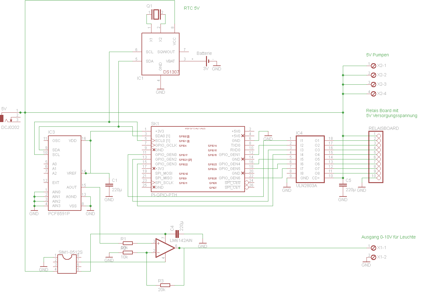

Wären diese PullUps so korrekt eingebunden und ausreichend?
Letztlich geht es um 3,3V des RPi. Mich irritiert eben noch, dass die
RTC mit 5V betrieben wird, aber das scheint ja unabhängig voneinander zu
sein.
Die Elkos für den DCDC-Wandler habe ich mal mit 100µ dimensioniert.
Beim Op kann ich einfach keinen Fehler finden (siehe vorherige Posts von
Lothar). Kann sich das nochmal jemand genauer anschauen?
Sonst noch Fehler in der Schaltung?

von Irgendwer (Gast)
Du solltest dir auch mal die ganzen Eingange anschauen die da noch
Freischwingend in der Luft rumhängen:
A0-A2 und EXT bei IC3, I1 bei IC4
Bei SK1 dürften auch noch so einige in der Luft rumhängen.
Also ich stehe da echt auf dem Schlauch. Der V- des DCDC-Wandlers (Pin7)
geht an den Pin4 (V-) des Op. Soll der zusätzlich noch an GND
angeschlossen werden, wie es darüber mit V+ gemacht ist???
