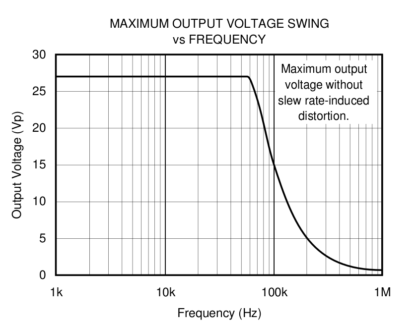

ich interessiere mich für diesen LeistungsOPV.
http://www.produktinfo.conrad.com/datenblaetter/00000-24999/001011325-da-01-en-IC_OPAMP_PWR_900_OPA549S_TO_OTHER_11_TID.pdf
der ca. 25 Euro kostet.
Ich möchte meine Spannung aus dem Funktionsgenerator (liefert mir 2.8V
Effektiv bzw. 4V Spitzenwert) verstärken auf ca. 12 Volt effektiv bzw.
16 Volt Spitzenwert. Verstärkungsfaktor sollte also ca. 4 sein.
Das ganze von 1kHz bis ca. 200kHz.
Der OPV kann laut Datenblatt bis 8 Ampere kontinuierlich.
Heißt dass, dass wenn ich bei 200kHz und einer verstärkten Spannung von
12 Volt effektiv bei einer Last von 6 Ohm dann sich 2 Ampere einstellen?
Kurz gesagt: Ich suche einen sehr guten LeistungsOPV (hohe Leistung) mit
einer sehr hohen Bandbreite (ideal 50Hz bis 250-500kHz) für eine Last
von 6 Ohm.
Kann mir einer helfen? bzw. sagen, ob dieser OPV ausreichend ist?
klar: das Datenblatt sagt dir das ;-)
Das GBW von dem Teil ist knapp 1MHz. Du willst bei 200kHz eine
Verstärkung von 4 oder mehr, was schon ziemlich knapp wird.
Noch stärker schlägst du aber an der Slewrate an. 200kHz bei 16V
Spitzenwert haben eine Anstiegsgeschwindigkeit von 20V/µs, der OPA549
kann aber nur 9V/µs: also auch wieder zu langsam.

Willy schrieb:
> auf ca. 12 Volt effektiv bzw. 16 Volt Spitzenwert.
Wie bekommst du die 100W Verluste vom OP weg? Bei 1,4K/W Rthjc wird bei
dieser Last der Chip 140°C wärmer als der Kühlkörper...   :-o
Nach den Gesetzen der Mathematik ist das so. Sogar unabhängig von der
Frequenz. Denn in I=U/R kommt f nicht vor...
Wieso zu langsam? Wie wichtig ist denn die Geschwindigkeit ?

Kurz gesagt, ich brauche einen Verstärker der Viel Leistung abgeben kann
und bei 200kHz oder Besser 500kHz noch nicht in die Knie geht.
Kennt jemand eventuell einen OPV der beides hinbekommt?
Oder wäre es eventuell besser mit Leistungs Transistoren selbst eien
Verstärkerstufe, eine Bush pull oder sowas in der Art aufzubauen?
Ich nicht. L165 und LM675 sind zu langsam, TDA7056 ist zu schwach.
Höchstens welche von APEX.
von Häsch Define (Gast)
Nimm doch nen normalen OP, und häng eine Gegentaktstufe mit
Leistungstransistoren dran. Oder im einfachsten Fall eine HiFi-Endstufe,
die können manchmal auch mehr als der hörbare Bereich.
