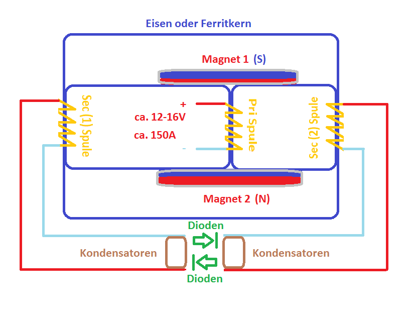

Hoffe es kann mir wer helfen. Ich bin über das Internet auf folgenden
Aufbau gestoßen und habe diesen als Bilddatei mal nachgezeichnet.
Es handelt sich um ein Netzteil das über 2 Sec. Spulen Kondensatoren
Dioden / Magneten sich ständig neu indiziert. Über eine Prim Spule kann
man dann den Nutz-strom abzapfen. Das ganze in einem Verhältnis von
1:3,7.
Dachte Anfangs das ist nur ein Trick dahinter, aber nach genauerer
Überlegung denke ich das es nicht mal so unwahrscheinlich/unvorstellbar
ist das dieses System funktioniert.
Bitte in diesem Beitrag mal nicht gleich voreilige und unsachgemäße
Äußerungen zu machen.
Wer damit was anfangen kann bitte ich um Hilfe bei folgender Berechnung:
Habe leider nur erstmal Angaben über die Leistung die ich benötigen
würde.
Frage 1 vor allen anderen: Habe im Internet gesehen das angeblich bei
dem Aufbau ein Verhältnis von den Sec zur Prim Spulen von 1:3,7 möglich
ist. Also um 370% mehr Leistung raus kommt. Ist das denkbar/möglich?
Einbau in einem KFZ! Eingangsleistung also 12-16V gegeben durch
Ladestrom der Lichtmaschine ca. 60A.
Benötigter Nutz-strom ca. 12-16V und 150A
Meine offen Fragen wären folgende:
Wie Groß bzw aus welchem Material sollte der Kern bestehen? (mit oder
ohne Luftspalt)
Die Sec. Spulen Größe/Dimension schätze mal Kupferlackdrat / mm2? Wie
viele Wicklungen werden benötigt? Welche Verluste gibt es durch
thermisch/ohmsche Gesetze bzw wie kann man diese umgehen ausmerzen? Wie
viel A werden benötigt? etc...
Wie stark müssen die Super Kondensatoren und die Dioden sein?
Ist mein vorgegebener Schaltplan so richtig oder gibt es Korrekturen
Anpassungen?
Wie stark müssen die 2 Nydemmagneten sein um das Ergebnis zu optimieren?
Die Prim Spule: denke gleiche frage wie bei den Sec Spulen?
Hoffe auf wertvolle Tipps und Berechnungen.
Danke im Voraus für eure Mithilfe!
Lg Martin

Dauerhaft ist das NICHT möglich.
Geht einfach nicht...wie denn auch?
Wenn du es doch hinkriegst meld dich nochmal, dann hast du sämtliche
Energie Probleme dieser Welt gelöst...
Martin schrieb:> Es handelt sich um ein Netzteil das über 2 Sec. Spulen / Kondensatoren /> Dioden / Magneten sich ständig neu indiziert.
Was meinst Du mit indizieren?
12V 60A Input und 12V 150A Output währe keine Spannungs bzw.
Stromwandlung mehr und auch keine Transformation (Bei beidem bleibt die
Leistung bestenfalls gleich) sondern Energie Erzeugung!
Und Energie Erzeugung GIBTS NICHT. Physikalischer Grundsatz. Du kannst
Energie nur Umwandeln...
Du würdest aus 720W ca 1,8kW machen...Wo kommen die 1080Watt Differenz
her?
Ich weiß nicht was für einen mathematische Rechnung du dafür jetzt haben
möchtest.
Aber Nr.1 wäre sicherlich das dein ganzes Spulen gedöns schonmal nicht
funktionieren kann. Du induzierst zwar ein wunderbares Magnetfeld, aber
keinen Strom in den Leiter wenn du das ganze mit Gleichspannung(meines
Wissens im KfZ bereich üblicher :D ) speist.
Der Strom entsteht durch die Änderung des Magnetfeldes.

Martin G. schrieb:> Und wird durch das 2. Magnetfeld verstärkt ist das keine Möglichkeit?
Sorry?
Also ja tehoretisch würde durch die zweite Spule das Magnetfeld weiter
verstärkt werden.
Praktisch hast du dabei aber immer noch nicht 1A Strom und schon gar
keine Energie "erzeugt"...
In deinem "Schaltbild" sind die Magnetfelder(der beiden Sec Spulen) zu
allem Überfluss auch noch entgegengesetzt. Also eher auslöschung als
Verstärkung...
Wobei selbst das Vorraussetzen würde das durch die Spulen überhaupt ein
Strom fließt.
De facto passiert bei deiner Schaltung:
-Du Schließt Spannung an deine primär Spule an.
-Es gibt einen extrem kurzen Stromimpuls da dies ja eine Stromänderung
darstellt.
-Du induzierst ein magnetfeld auf deinen kern
das wars....die andern bauteile könntest du genauso gut unangeschlossen
daneben legen
Kein Übertrager funktioniert mit Gleichstrom. Auch nicht, wenn man
irgendwo hintendran noch Kondensatoren oder Dioden anschließt. Das wird
nicht besser dadurch, daß man an den Kern noch Magnete dranklebt. Der
Kern ist sowieso schon durch das Magnetfelsd der Spule gesättigt.

Hier wird erklaert wie es funktionieren soll.
http://www.youtube.com/watch?v=aVYiT4zK9Kc Woher die zusaetzliche
Energie kommt wird aber nicht erklaert. Selbst wenn sich das Magnetfeld
der Sekundaerspulen, welches ja laut Autor schwaecher als das der
Primaerspule ist, zu dem der Primaerspule addiert, das macht keine 377%
Wirkungsgrad und das dieser tolle Trafo die Magnetfluesse im Kern nicht
gegensaetzlixh wiken laesst, senkt vielleicht die Verluste aber ein
idealer Trafo ist es trotzdem nicht.
Etwas anders liegt die Sache ja im Video im 2ten Link des TE. Hier sehen
wir ein klassisches Perpetuum Mobile.
Wie soll ein Magnet die Verluste ausgleichen? Der Betrag der
Magnetfeldaenderung ist mit und ohne Magnet gleich.
Die Flussspannung der Dioden wird er wohl kaum ausgleichen koennen.

Dr. Zopf schrieb:> Das ist doch ein illegal modifizierter magnetarischer Urknallgenerator.
Der war gut :D
IMHO, wenn's funktionieren würde auch zutreffend!
Fur Martin,
damit er kapiert, dass dieser 'Witz' keiner ist :
Martin schrieb:> Also um 370% mehr Leistung raus kommt.
Ich stecke also 1W rein und 1 + 3,7 = 4,7W kommen hinten raus,
die stecke ich wieder vorne rein und 4,7 x 4,7 = 22,09W kommen hinten
die stecke ich wieder vorne rein und 103,823W kommen
die stecke ich wieder vorne rein und ca. 488W
die stecke ich
die stecke
die
URKNALL !!!

Vielleicht hat das was mit Blindstrom und Scheinleistung zu tun.
Ich teste Inverter die um die 12A DC aufnehmen und 180A AC an eine Spule
abgeben.
Wäre das vielleicht auch freie Energie?
