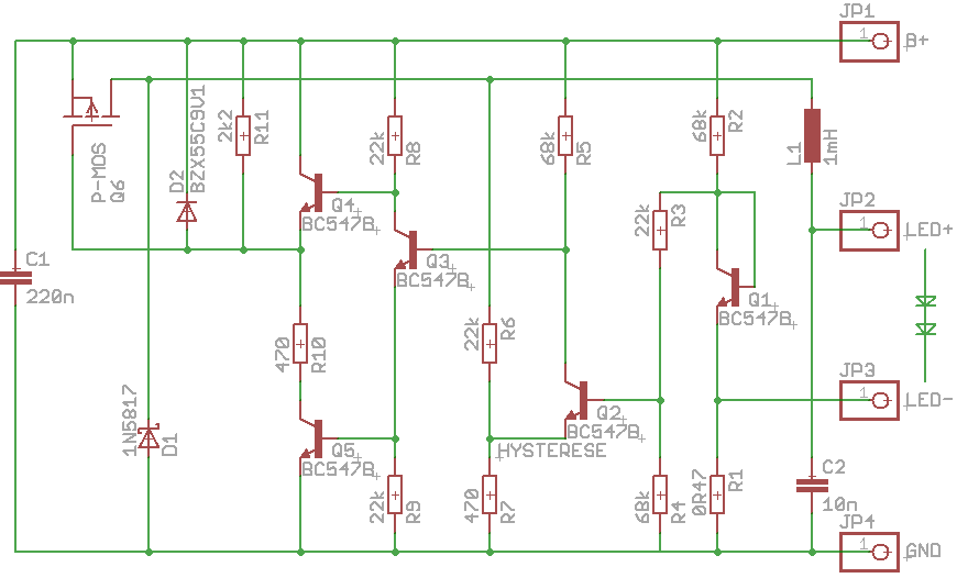

ich bin gerade dabei diese Schaltung
http://www.mikrocontroller.net/articles/Konstantstromquelle#Konstantstromquelle_mit_Komparatoren
nachzubauen. Ich verstehe leider die Schaltung noch nicht komplett und
würde euch bitten mir etwas zu helfen.
1. Was genau (welche Bauteile) bilden den shunt ?
2. Wie komme ich auf dei 100mV Referenzspannung am R1 ?
3. Kann ich Q2 und Q3 weglassen ?
4. Arbeitet der Komperator als Schmitt-Trigger ? wenn ja, warum macht
man das so ?
Vielen Dank für Antworten und eure Unterstützung.
Grüße
Jan
R1
3.3V von der Z-Diode Mal Spannungsteiler R6/R7
Ausprobieren. Evtl gehts, wenn auch mit höheren Schaltverlusten.
Q4 evtl auch, wenn die Eingangsspannung halbwegs konstant ist.
> man das so ?
Damit die Schaltfrequenz von L1 bestimmt wird, und nicht von der max.
Radio-Sendefrequenz, die der Komparator hergibt.
@ J. G. (jan25)
R1
Spannungsteiler von R6 und R7, welche parallet zur 3,3V Z-Diode D2
liegen.
Ist nicht zu empfehlen, wenn man höhere Schaltfrequenzen hat. Bei 10kHz
geht es vielleicht noch.
>man das so ?
Ja. Warum? Na weil man den Strom durch die Last regeln will. Damit aner
nicht wild mit extrem hoher Frequenz umgeschaltet wird, packt man
Hysterese rein, sodass ein gewisser Stromripple entsteht.
R1 ist der shunt.
Auf dem Plan ist nit eingezeichnet, daß der Verbraucher (z.B. LED) den
Strom aus der Induktivität direkt in R1 zurückspeist.
Die Schaltung schwingt eigenständig um einen Wert herum, der durch die
Referenzspannung vorgegeben wird. Das ist die Spannung, die aus dem
Spannungsteiler R6-R7 herauskommt.
Wenn du mit höheren Schaltverlusten leben willst, kannst du die
Treibertransistoren notfalls weglassen.
Du hast richtig erkannt, daß das eine Schmitt-Trigger-Schaltung ist.
Wäre das anders, ließe sich die Schaltung nicht unbedingt in einen
schaltenden Betriebszustand versetzen.
Vergleichbare Schaltungen gibt es mittlerweile als relativ günstige
integrierte Bausteine. Das andere Extrem ist, das ganze auschließlich
aus diskreten Baueementen aufzubauen. Die angehängte Schaltung mag als
Beispiel dafür dienen. Läuft bei mir seit einigen Jahren stabil.

Hallo Ernst und Falk,
danke euch für eure Antworten ! Dass ich durch den Spannungsteiler auf
die 100mV komme habe ich zwar verstanden, aber leider nicht wieso diese
auch am R1 sind. Hat R3 da kinen Einfluss drauf ?
Grüße
Jan

Ich habe die Schaltung jetzt mit MultiSim getestet. Bei der Messung
zwischen zwei LEDs mit der current Probe über das Oszi bekomm ich ne
dreieckspannung. Das PWM Signal speise ich mit einem Frequenzgenerator
ein. 10 KHz, Puls-Pause 75% und Amplitude 5V.
Wie kommt das zustande ? Danke für Hilfe .
Grüße
Jan
@ J. G. (jan25)
>dreieckspannung.
Was nur normal ist, der Strom duch die LED ist dreieckig.
Grundlage fast aller Schaltregler.
Um das Schaltregler-Prinzip in der Simulation "durchschaubarer" zu
machen, könntest du die Betriebsspannung verändern z.B. zwischen 6V und
8V.
Dann schau dir mit der current probe an, wie sich der Verlauf der Ströme
in der Induktivität verhält. Und nur für das Verständnis schau dir in
der Simulation das ganze mit einer kleineren PWM-Frequenz an, damit sich
nicht Regelung und PWM-Frequenz in die Quere kommen. Beispielsweise
100Hz.
Uiiiiiii, das ist die Freilaufdiode. Das Wichtigste Bauteil neben Fet
und Spule. Da scheint noch ein Stueck Theorie zu fehlen.....
J.G. schrieb:
> Für was genau ist D4 da ?
Das ist die Freilaufdiode, der Strom durch die LED muss ja irgendwolang
weiterfliessen können wenn der MOSFET abschaltet.
Für 1W LEDs, also 350mA, ist der MOSFET übrigens gnadenlos
überdimensionietr, was dann durch die hohe Gate Kapazität Cgss zu den
Hilfstransistoren Q2 und Q3 führt.
OP
Ja fehlt noch einiges an Theorie. Wenn ich das richtig verstehe schaltet
die ab 40V, oder ? Die Schaltung ist doch nach Angabe bis 30V ausgelegt.
Da versteh ich den Zusammenhang nicht. Danke für Hilfe.
