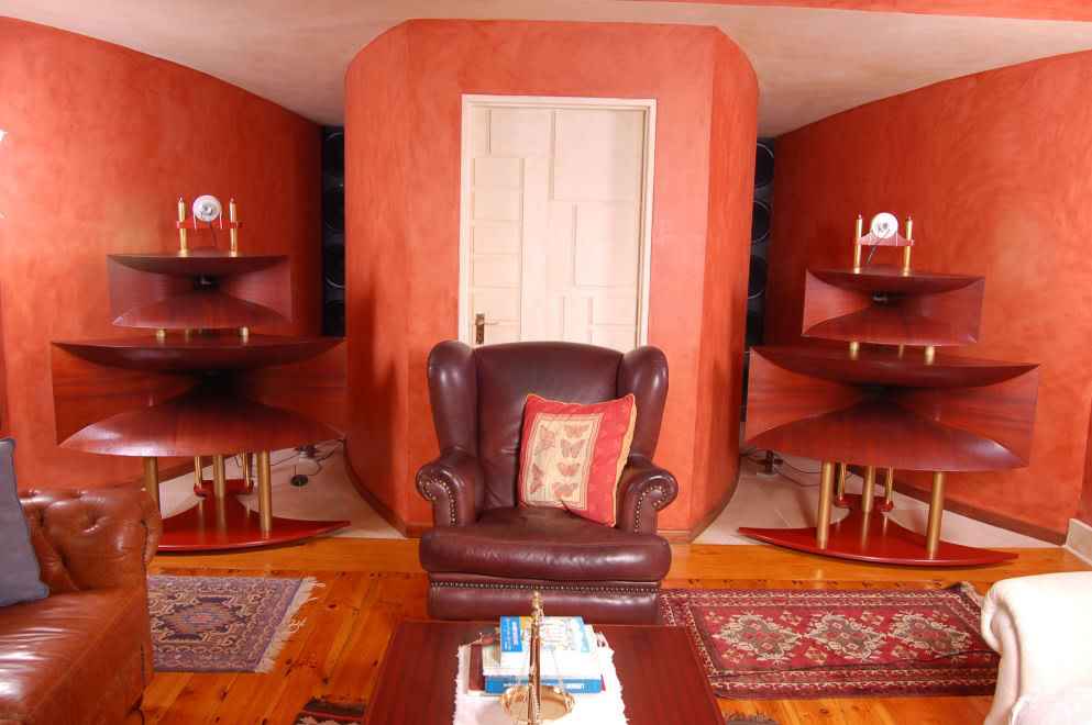

Harald Wilhelms schrieb: > Ich habe mal ein Taschenradio mit vielleicht 0,5W Ausgangsleistung > an eine HiFi-Box angeschlossen und war erstaunt, wie toll mein > kleines Radio klang. :-) Boxen kann man auch noch austüfteln. Ein Kumpel war Orgelbauer, und hatte es in Akustik voll drauf. Zu Hause baute er sich Klipsch-Hörner fast in Kleiderschrankgröße, und es bließ einem schon bei nur 1W die Hosenbeine weg. Testplatte: Eine Harley. Man fühlte sich, als wenn man drauf fahren würde. Der hatte aber notfalls auch 100W, das reichte für eine große Veranstaltung. Es sind Jahrzehnte her, aber wir Kumpels überlegten damals, ob man Entwicklungsenergie für Audiokomponenten nicht nur in Lautsprecherboxen stecken sollte, anstatt in Verstärker. Da ist mit einem Watt mehr raus zu holen, als 100 Watt an extrem schlechten Boxen. Also Leistungsangaben von Verstärkern sagen mir seit dem nur noch bedingt was.

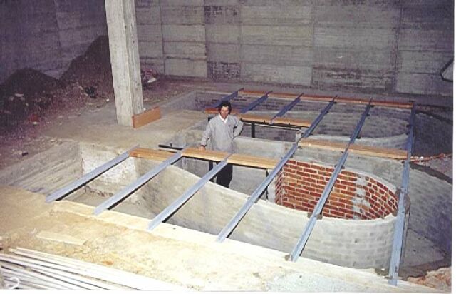

Häsch Define schrieb: > Zu Hause baute er sich Klipsch-Hörner fast in Kleiderschrankgröße, Irgendwo habe ich mal einen Artikel gelesen, da hat sich wer zuerst die Boxen aus Beton gebaut, und dann sein Haus drumherum. :-)
#3590051
Harald Wilhelms schrieb: > Irgendwo habe ich mal einen Artikel gelesen, da hat sich wer zuerst > die Boxen aus Beton gebaut, und dann sein Haus drumherum. :-) Das stimmt, sowas Extremes soll es auch geben. ;-)
