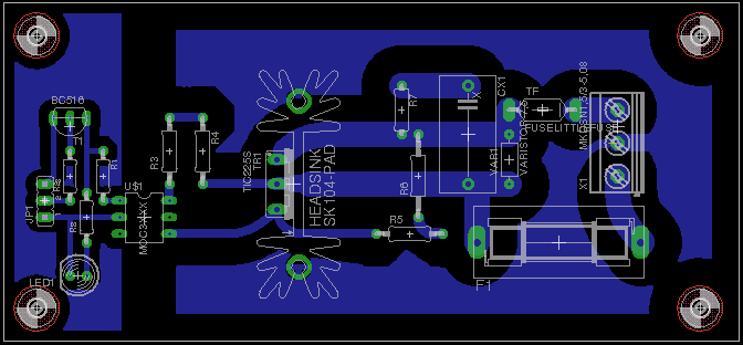

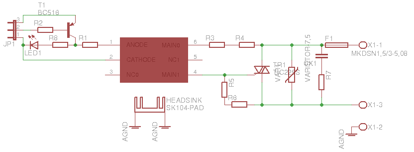

Hallo Mikrocontroller.net Leser!

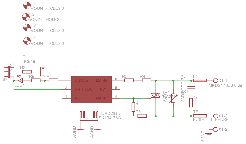

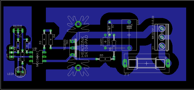

Da ich einmal mit dem Mikrocontroller 230V schalten möchte habe ich ein
Board designed welches sich zB. an diesem Topic orientiert:
http://www.mikrocontroller.net/articles/TRIAC
Eine solche Schaltung findet man auch im Datenblatt des MOC3081 welchen
ich in kombination mit dem BTA24-600W verwenden möchte.
Schalten möchte ich damit eine Wasserpumpe.
Meine Frage:
230V sind ja nicht gerade zum spielen gedacht! Habe ich bei meinem Board
irgentwelche Fehler gemacht welche ein absolutes Sicherheitsrisiko
darstellen?
Wenn jemand die Eagle Dateien möchte bitte einfach schreiben.
Sorry für die Rechtschreibfehler.
Mit freundlichen Grüßen
Andreas
von Max D. (max_d)
Unter dem Optokoppler sollte (muss) leer sein (Paranoide fräsen da sogar
aus).
Es ist mäßig sinnvoll die PE auf die NV-Seite zu führen (normalerweise
lässt man die 230V Seite eigtl. auch ohne Füllung).
Die schräge Bahn zwischen CX1 und R6 sieht etwas seltsam aus,
beeinträchtig die Funktion aber nicht ....
von Magic S. (magic_smoke)
Leiterbahnabstand. Vor allem Abstand sichere Trennung
230V/Kleinspannung. Was soll das Kupfer unter dem Optokoppler? Weg mit
dieser Massefläche, auch wenns beim Ätzbad spart.
von Teo D. (teoderix)
Ich würde die Pseudo-Massefläche weglassen, ansonsten seh ich keine
Gefährdungen.
von Helge A. (besupreme)
Ich habe die PE-Klemme gern in der Mitte, das verringert die Gefahr von
fehlerhaftem Anklemmen. Fällt aber nur unter "schöner wohnen".
Elegant wäre vielleicht auch, für Versorgung und Motor gleich Klemmen
vorzuhalten. Ob das wirklich besser ist, hängt von deiner Anwendung ab.
Alles wichtige ist bereits geschrieben worden.
von sum42 (Gast)
Rthja=50°C/W
Tjmax=125°C
Ta=40°C
-> Pvmax=1,7W
aus Fig.1 ergibt sich damit ein Imax~1A (rms).
http://www.st.com/st-web-ui/static/active/en/resource/technical/document/datasheet/CD00002264.pdf
Wenn du höhere Ströme schalten willst, sollte auch ausreichend Platz für
einen passenden Kühlkörper sein. Vor allem R5 ist dafür zu knapp an T2.
Triac T2 würd ich wegen dem "echten Transistor" T1 auch nicht T2 nennen
sondern "Tr1" oder so, aber das ist kein echter Fehler.
von MaWin (Gast)
Ich frage mich, was die Schaltung an der LED soll, Emitterfolger mit
Basiswiderstand?
Netzseitig ist der Schaltplan in Ordnung, 2 Widerstände in Reihe wegen
325Vpp aber überflüssig, die Widerstände sehen maximal 16V.
24A kann der TRIAC mangels Kühlkörper nicht, die Sicherung sollte wegen
der Leiterbahnbreite eher auf 3.15A ausgelegt sein.
'Massefläche' wurde schon angesprochen.
Wegen der Pumpe würde ich die Verschaltung für induktive Lasten
einplanen, zusätzlicher C am Gate-Widerstand.

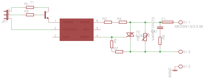

von Andreas Gruber (Gast)
Hallo
Danke für die vielen Antworten!
Ich habe nun versucht alles nach bestem Wissen und Gewissen
auszubessern.
Ach ja:
Stimmt die Rechnung für R1:
Der Zündstrom muss zwischen 15mA und 60mA liegen.
(Spannung - BC516abf - Moc8010abf) / Strom
(5V - 1V - 1,5V) / 0,020A
2,5V / 0,02 = 125 Ohm
(5V - 1V - 1,3V) / 100 Ohm
2,7V / 100 Ohm = 27mA
@Max D.:
Done :)
@Magic Smoke:
Bezüglich der Masseflächen auf der 230V Seite:
Ich habe hier im Forum gelesen, dass eine Umrandung von 230V Platinen
mit Masse sehr gut ist, da im Falle eines Kurzschlusses sofort der FI
fällt.
Erscheint mir eigentlich logisch. Hat das auch Nachteile?
@MaWin:
Meinst du, dass ich den Kondensator parallel zu R5,R6 schalten soll?
Was bringt dieser?
@Helge A.:
Der Tipp mit der Klemme ist sehr gut!
@Sum 42:
Danke für die Erinnerung an den Kühlkörper.
Ich Schaf habe komplett darauf vergessen :D
Ist es in Ordnung, den Kühlkörper zu Erden und eine Isolationfolie
zwischen Triac und Kühlkörper zu geben?
Danke für die Tipps!
Ich hoffe ich habe keinen Rat vergessen Umzusetzen.
Andreas Gruber
Ich finde eine geerdete Leiterbahn um den 230V - Teil auch gut, genau
aus diesem Grund. Aber das ist "Geschmackssache".
Daß du den Kühlkörper geerdet hast, schützt auch vor unbeabsichtigtem
Berühren. Die Isolierscheibe muß natürlich die Netzspannung überleben
und vielleicht Spannungsspitzen. Falls du den Triac anschrauben willst,
denke an einen Isoliernippel. Elegant ist auch die Lösung mit Clips und
Isolierschlauch:
http://www.reichelt.de/Waermeleit-paste-folien-scheiben/IK-550/3/index.html?&ACTION=3&LA=2&ARTICLE=35407&GROUPID=3384&artnr=IK+550
Könnte es sein, daß dein Triac noch nicht in der Mitte vom Kühlkörper
ist?
Und je nachdem, wie du die Platine befestigen willst, braucht's
vielleicht noch Befestigungsbohrungen.

sum42 schrieb:
> Ob das damit auch EN/VDE-Vorstellungen
> entspricht, kann ich nicht sagen.
Scheint es zu tun, weil die Jungs mit den Waschmaschinen die isolierten
Triacs auch so einbauen und damit die Sicherheitsprüfungen bestehen.
(Hatte ich gerade in einer Zanussi gesehen - recht aktuelles Modell).
Sei so nett und berechne den Vorwiderstand auf höchstens 15-20mA. Das
MOC Datenblatt beschreibt den garantierten Zündstrom und dieser ist
bei MOC3081 15mA, beim MOC3082 dann 10mA usw.
@Helge A.
Meinst du, dass schrumpfschlauch ausreichen würde?
Weil ich in nächster Zeit nicht bei Reichelt bestelle und um den Preis
einer Wärmeleitfolie kann ich mir bereits ein SSR leisten :D
Der Kühlkörper ist nun mittig. Ich hatte ihn etwas seitlich um einen
Größeren Isolationsabstand zu erreichen.

@Sum42
Ich bekomme den BTA24-600B.
Leider also nur den Standard typ.
Das ist ein bisschen ein Problem, da eine Pumpe ja eine Induktive Last
ist.
Als abhilfe ist hier sowohl der Snubber als auch der Varistor (mit
Temperatursicherung).
Wobei ich mir nicht sicher bin wie ich den Snubber dimensionieren muss.
Eine Suppressordiode könnte ich mir auch gut vorstellen.
Kann mir jemand eine empfählen?

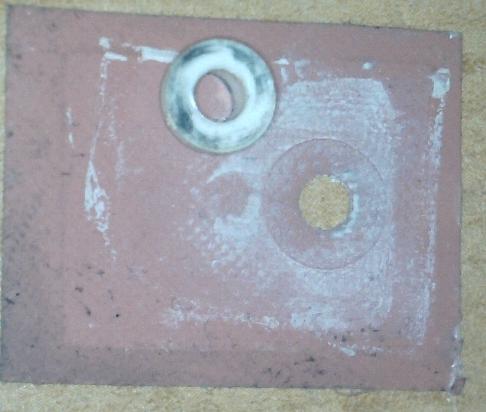

Einfach Schrunpfschlauch drüber gibts auch in consumer-Geräten. Der
kleine Nachteil ist, daß man beim Schrumpfen ein wenig aufpassen muß.
Und eine stärkere Erhitzung des Bauteils schwächt die Isolierstrecke,
weil das Zeugs nun mal auch schmelzen kann. Will sagen: das geht wohl
irgendwie, ist aber irgendwie.. bäh. Als Notlösung bei deinem Aufbau OK,
weil ein Überschlag eh deinen FI ausköst.
Ganz im Sinne von Dietrich Drahtlos ("Alte Dinge, gut aufgehoben,
Bringen den Erfinder oft nach oben.") hab ich einen kleinen
Teilespeicher angelegt, wo sich notfalls auch solche Isolierpads finden.
Dieser hier ist aus einem PC-Netzteil.

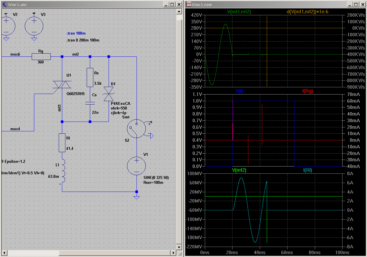

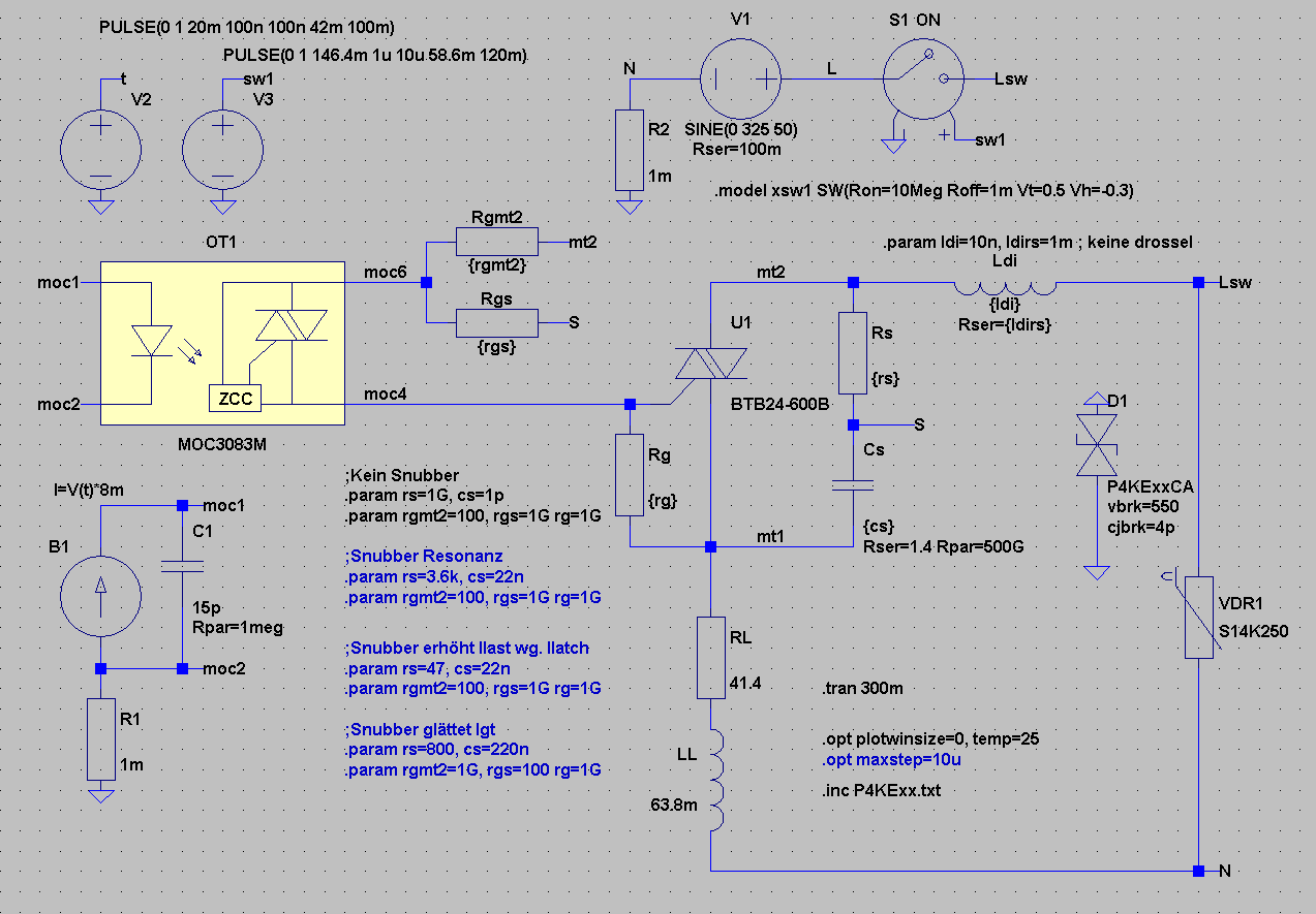

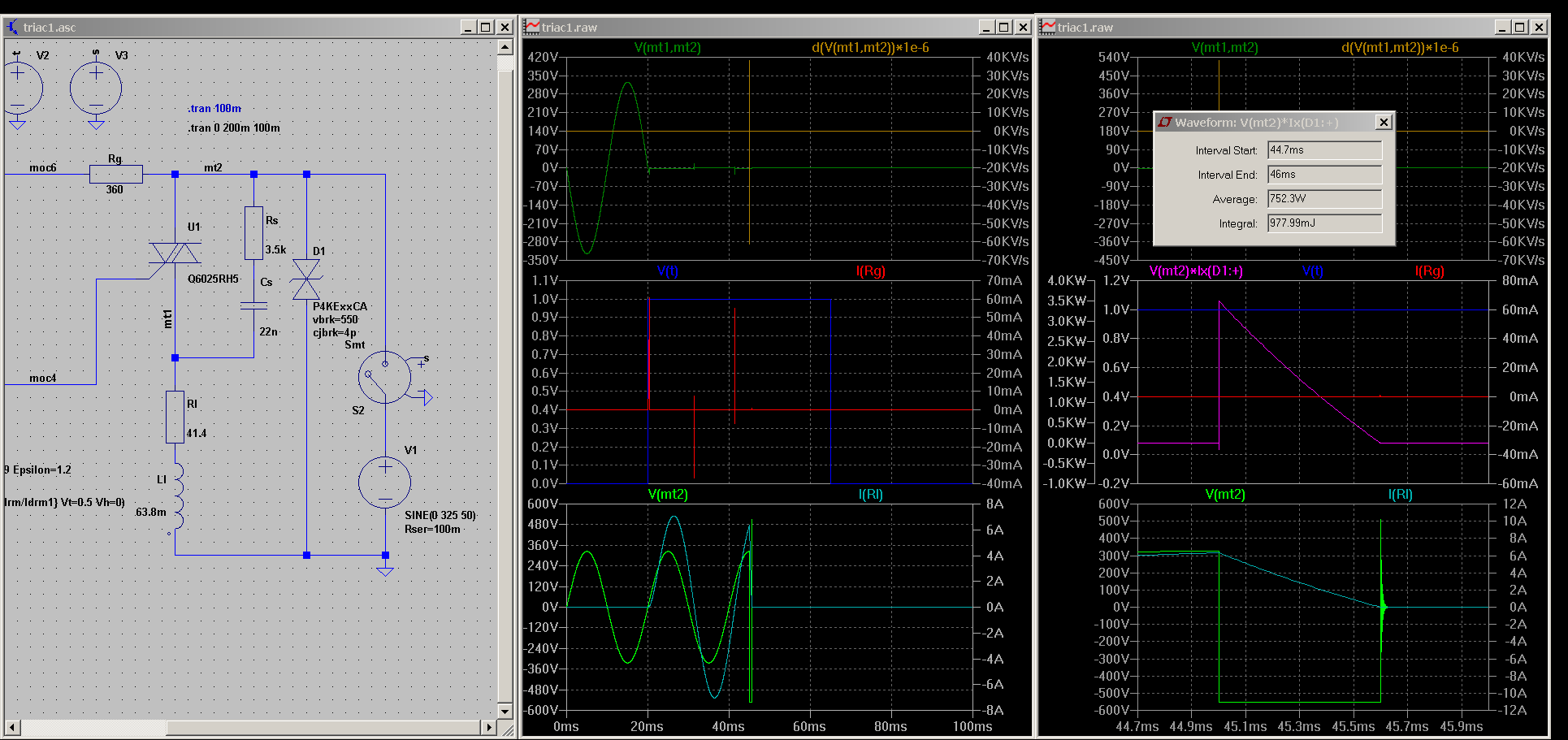

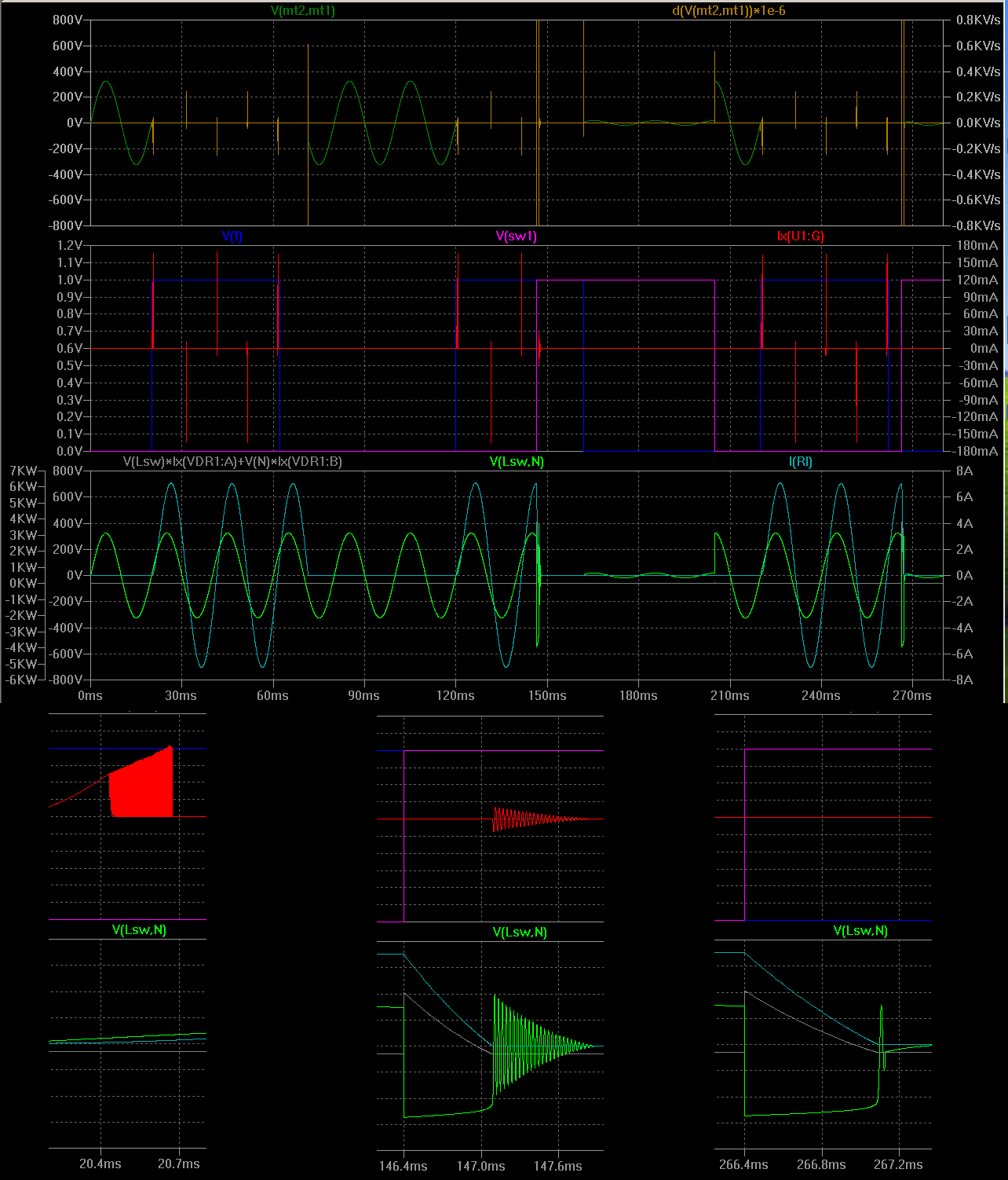

von sum42 (Gast)
Vielleicht hilft ja eine, durchaus nicht perfekte, Simulation die Sache
mit dem Snubber/Überspannungsbegrenzer besser zu verstehen.
Als Last ein 2-phasen Kondensatormotor (Un=230V, In=5A, cosφ=0,9).
Üblich wäre eine Kompensation auf 0,95-0,98 bei Auslegung mit
Betriebskondensator.
Berechnung nach AN-3008(1).
_Un      V    Eingabefeld                          230       230
_In      A    Eingabefeld                            5         5
_f       Hz   Eingabefeld                           50        50
_cosphi  1    Eingabefeld                            0,9       0
_Z       Ω    =_Un/_In                              46,0      46,0
_R       Ω    =_Z*_cosphi                           41,4       0,0
_X       Ω    =_Z*SIN(ARCCOS(_cosphi))              20,1      46,0
_L       H    =_X/(2*PI()*_f)                       63,8E-3  146,4E-3
_rho     1    Eingabefeld                            1         1
_Vpkn    1    Eingabefeld                            1,1       1,1
_dVn     1    Eingabefeld                            1,3       1,3
_dVmax   V/s  Eingabefeld                            5,00E+6   5,00E+6
_E       V    =WURZEL(2)*_Un*SIN(ARCCOS(_cosphi))  141,8     325,3
_Vpk     V    =_Vpkn*_E                            156,0     357,8
_omega0  Hz   =_dVmax/(_dVn*_E)                  27127     11825
_C       F    =1/(_omega0^2*_L)                     21,3E-9   48,8E-9
_Rs      Ω    =2*_rho*WURZEL(_L/_C)                  3,5E+3   3,5E+3
triac1_snub.png zeigt, dass die Aufgabe des Snubbers primär darin
besteht, den durch die Phasenverschiebung auftretenden Spannungssprung
auf zulässige Werte von dV/dt (commutating) zu begrenzen. Energie aus
dem Lastkreis ist dabei irrelevant, da ein Triac immer im Nulldurchgang
des Stromes abschaltet.
In triac1_ulim1.png sieht man, dass die Spannungsbegrenzung direkt am
Triac, wie in der Schaltung des OP, zwecklos ist, wenn z.B. ein externer
Schalter oder auch die Sicherung ins Spiel kommt - es gibt keinen
niederohmigen Pfad für den Laststrom mehr und die Spannung steigt.
Das bedeutet, dass es erforderlich ist, den Spannungbegrenzer wie in
triac1_ulim2.png oder direkt an der Last anzubringen. Ob das nun ein VDR
oder etwas anderes ist, hängt von der abzubauenden Energie ab. Diese
ist, auch wenn die Simulation hier nur sehr rudimentär ist, um
Größenordnungen kleiner als für eine halbwegs ausfallsichere
Dimensionierung eines in CAT II/III eingesetzten, direkt am Netz
hängenden MOV nötig ist.
Daher auch mein Ansinnen, für den Normalbetrieb TVS o.ä. einzusetzen und
die VDR an anderer Stelle zu belassen - z.B. in der Installation mit
passenden Komponenten (Grob-, Feinschutz). Damit gibt es auch keinen

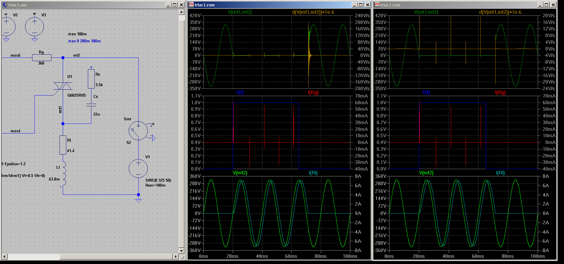

von sum42 (Gast)
Gerd E. schrieb:
> Könntest Du noch die .asc-Dateien von Ltspice hochladen? Dann kann man
> selber damit spielen.
Gut Ding braucht Weile - hier einmal der letzte Stand.
Auffällig sind die drei hervorgehobenen Abschnitte (ohne Snubber):
a) Schwingung auf Igt
Ist eigentlich logisch, da durch die Induktivität der Stromanstieg
verzögert erfolgt, während beim Zünden die Spannung am MOC und damit der
Gate-Strom einbricht, noch bevor im Lastkreis der latching current
erreicht wird. Sichtbar, wenn auch meiner Meinung nach übertrieben
(siehe weiter unten), vor allem mit dem Triac-Modell von ST.
b) Externes Abschalten, solange der MOC noch aktiv ist
Ein Teil der Energie wird über IDRM2 des MOC abgebaut -> dU/dt hoch aber
noch nicht extrem.
c) Externes Abschalten, wenn der MOC abgeschaltet wurde
Hier führt dU/dt zum Zünden des Triacs. Dabei hat ST aber nur eine sehr
grobe Annäherung an das tatsächliche Verhalten implementiert.
Derzeit sind vier verschiedenen Auslegungen des Snubber auswählbar. Die
meiner Meinung nach Nützlichste ist immer noch die Variante nach der
Resonanzmethode, da damit der geringste Ruhestrom erreicht wird (Cs kann
so ziemlich alles ab 2nF sein). Das Problem mit Igt/Il würde ich durch
Auswahl eines Snubberless-Triacs mit wesentlich geringerem Il vermeiden,
oder durch parallelschalten einer nichtlinearen, ohmschen Last
(Glühobst) zum Motor entschärfen. Auch der Einsatz eines nicht im
Nulldurchgang schaltenden Optotriacs mit passender Ansteuerung käme in
Frage.
Wenn es erst einmal nur um die Frage der Anordnung des
Überspannungsschutzes geht (parallel zum Triac ist nun mal nutzlos, dazu
braucht es eigentlich keine Simulation), würde ich empfehlen, die
TVS-Diode und einen Triac von Littlefuse zu nehmen, da damit die
Simulation wesentlich schneller rechnet.
Was noch offen ist, ist die Betrachtung der dI/dt, vor allem beim
Einschalten - dazu fehlt mit aber ein realistisches Motormodell mit
Berücksichtigung des Lastverlaufs. Möglicherweise lässt sich eines der
Modelle von Dave Wilson anpassen - hab ich mir aber noch nicht im Detail
angesehen.
http://e2e.ti.com/blogs_/b/motordrivecontrol/archive/2014/02/07/simulation-power.aspx
Zu den Modellen:
MOC30xx.asy sollte bis auf den Temperaturgang von IDRM und eine nicht
korrelierbare Streuung Ift vs. PWin alle Kennlinien aus dem Datenblatt
erfüllen. Offen ist meiner Meinung nach noch die Anstiegs- bzw.
Abfallzeit des internen Triacs - dazu gibt das DB aber nichts her.
triac_lf.asy beinhaltet zusammengefasst, aber ansonsten unverändert
die verfügbaren Modelle von Littlefuse.
triac_st.asy sind die verfügbaren Modelle von STMicroelectronics. Hier
habe ich die Logikkreise etwas gedämpft, wobei deren Zeitkonstante klein
gegenüber der, ohnehin im Original vorhandenen ist. Ob Ig mit 4MHz oder
ein paar hundert kHz schwingt ist egal, die Simulation rechnet sich aber
nicht mehr zu Tode. Sehr viel fragwürdiger finde ich die Art der
Festlegung verschiedener Parameter durch ST. Am Beispiel des BTB24-600B:
                  Datenblatt  Simulation
Igt(I-II-III)max    50mA        100mA
Il(I-III-IV)max     70mA        250mA (Igt*2,5)
Ihmax               80mA         27mA (Ih/3)
Mit triac1_triac_st.plt kann man sich den internen Zustand ansehen.
vdr_siov.asy enthält die verfügbaren Modelle von EPCOS. Allerdings in
einer wesentlich entschärfteren Version, um den bei diesen
siemensianischen Modellen üblichen "Timstep too small" - Fehler zu
vermeiden. Ist für die hier auftretenden Spannungen und Ströme durchaus
brauchbar, für Extremwerte (z.B. in Verbindung mit einer
Netznachbildung) sollte man sich die Änderungen aber im Detail ansehen.
(Ich verstehe nicht ganz, wie man auf die Idee kommt, dass ein
LCR-Serienschwingkreis mit R=100nOhm parallel zu einer idealen, stark
nichtlinear vom Strom abhängigen Spannungsquelle unter allen Umständen
konvergieren muss.)
P4KExx.txt ist nur eine q&d-Erweiterung eines einzelnen Modells von
LF. Nicht weiter getestet, also mit Vorsicht zu genießen.
Da ich diesen Thread nicht kapern will, würde ich vorschlagen,
eventuelle Fragen zu den Modellen oder der Simulation im Allgemeinen, in
einem eigenen Thread im Analogforum zu behandeln.
ps. @Andreas Gruber
Ich habe hier kein Eagle installiert, daher kann ich nicht sagen, ob du
es inzwischen geändert hast - wesentlich für den Schutz des Varistors
durch eine Temperatursicherung ist eine enge thermische Kopplung beider
Bauteile.
Und - R5/R6 sind nur bei Triacs mit sehr kleinem Igt (<2-5mA)
empfehlenswert (Verringerung der Empfindlichkeit (dU/dt)s), ansonsten
eher kontraproduktiv, da dieser Strom am Gate fehlt.
