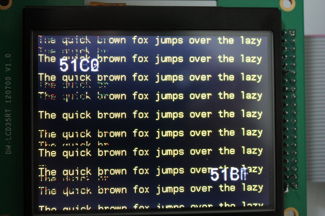

Das Programm füllt nach der Initialisierung das Displayram komplett mit
0x0000 (schwarz). danach wird der Text "The quick Brown..." usw.
Displayfüllend ausgegeben und in der Main-Loop wird an zwei Positionen
der Zählerwert einer uint16_t Variable ausgegeben - mehr nicht.
Im linken Bereich treten nach wenigen Sekunden und immer nur im Bereich
von 96 Pixeln vertikal merkwürdige "Ghostpixel" auf. Es sieht fast so
aus, als wenn Pixel aus dem zuvor geschriebenen Text willkürlich kopiert
/ verschoben werden.
Drehe ich das Display um 180° (Register 0x01, RL=1, TB=1) wandern auch
die Pixelfehler auf die andere Seite mit.
Das Display ist über den FSMC Controller am STM32 angeschlossen.
Initialisierung des Disp. im Moment nach dem Datenblatt vom SSD2119
Seite 83.

Was mich ja wundert ist, das an der Stelle wo die Pixelfehler auftreten
ja gar nicht geschrieben wird. Der Text wird EIN Mal vor der Mainloop
ausgegeben und dann nur noch die beiden Zähler links oben und rechts
unten.
Lasse ich den Zähler nur rechts unten ausgeben, passiert nichts. Erst ab
einer Ausgabe ab Position X<=95 geht das mit dem Pixelmüll los.
Vielleicht hat ja jemand einen hilfreichen Tipp für mich weil "so" macht
das programmieren der Grafikroutinen im Moment nicht wirklich Laune.
Besten Dank.

Nachtrag: nur zum Verständnis - das Bild zeigt das Display nach einigen
Minuten Laufzeit. das sieht nicht direkt am Anfang so aus sondern es
"lösen" sich mit der Zeit so langsam aber sicher einige Pixel.

Habe die original INI Routine von ST genommen. Ergebnis:
a) keine Pixelfehler mehr (Stichwort VcomH)
b) DOPPELT so schnell
danke für's Mitlesen

Problem gefunden. Einstellungen im system_stm32fxx.c waren falsch
#define PLL_M      8
#define PLL_N      288
#define PLL_P      2
#define PLL_Q      6
uint32_t SystemCoreClock = 144000000;
Mit 168Mhz gibt es Fehler auf dem Display.

Grundsätzlich empfiehlt es sich, das Reference Manual zu lesen:
Caution: The software has to set these bits correctly to ensure that the
VCO input frequency ranges from 1 to 2 MHz. It is recommended to select
a frequency of 2 MHz to limit PLL jitter.
Also: PLL_M = 4, PLL_N = 144
