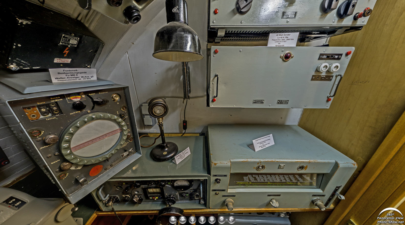

Wie das Gerät in seiner ursprünglichen Umgebeung aussieht kann man im
Horchraum des U995 in Laboe bewundern.
Das U-Boot ist vom Typ VII C/41. Sehr interessante Bilder und auch
Panorama-Schwenks gibt es hier:
http://www.photo-show.net/index.php?option=com_content&view=article&id=76&Itemid=79
http://peters-bilderhp.de.tl/U_995-_-ein-Technikmuseum-Teil-2.htm
http://www.photo-show.net/images/stories/panoramen/Tour/U995/
Das Gerät wurde wie ich herausgefunden habe auch im Typ IX (U 505 ->
Chicago, siehe Wikipedia) eingebaut.

ins Gerät zurück finden. Auf den Bildern im Horchraum kann man sehen wie
es im Originalzustand ausgesehen hat.

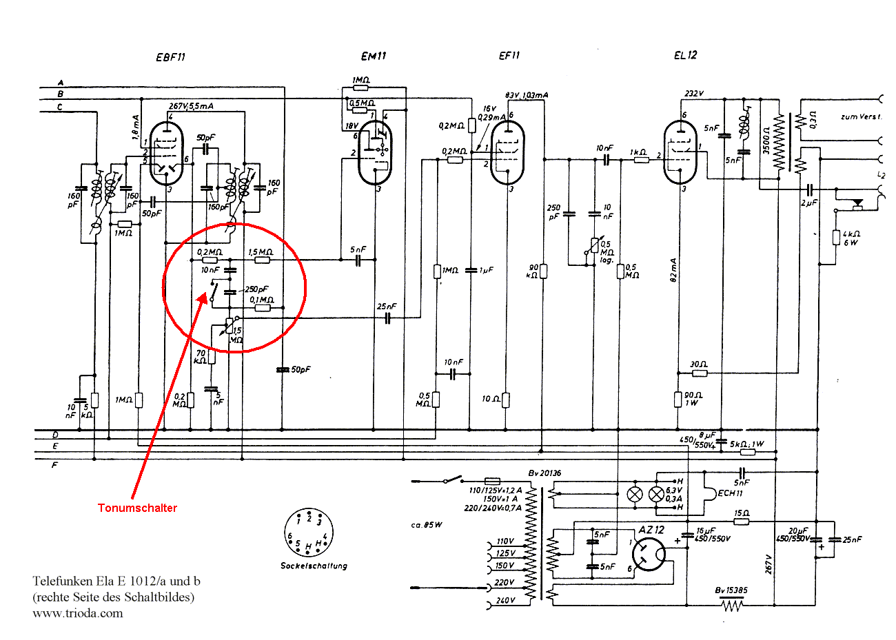

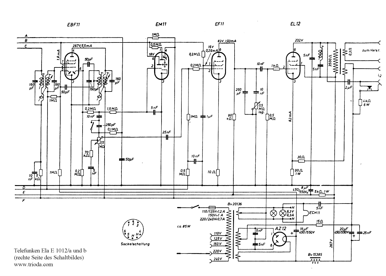

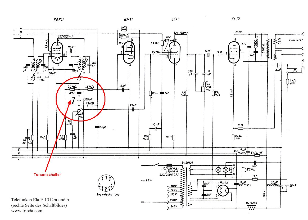

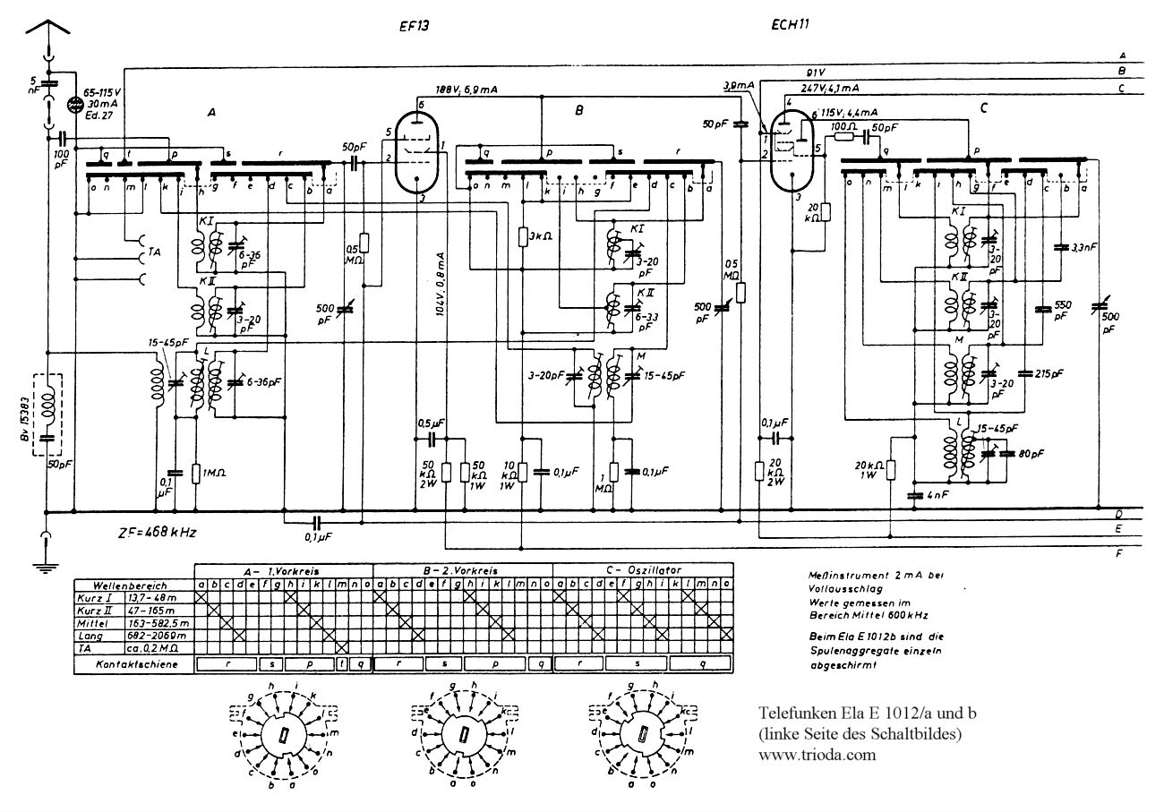

Was mich wirklich erstaunt hat, ist dass ich nach kurzer Recherche im
Internet einen kompletten Schaltplan zu dem Gerät aufstöbern konnte.
Auch zu den Röhren gibt es mengenweise Datenblätter. So gestaltete sich
die Restaurierung weniger schwierig als ich dachte. Auf diversen
Internetseiten gibt es gute Tips zum Umgang mit alten
renovierungsbedürftigen Röhrenradios.

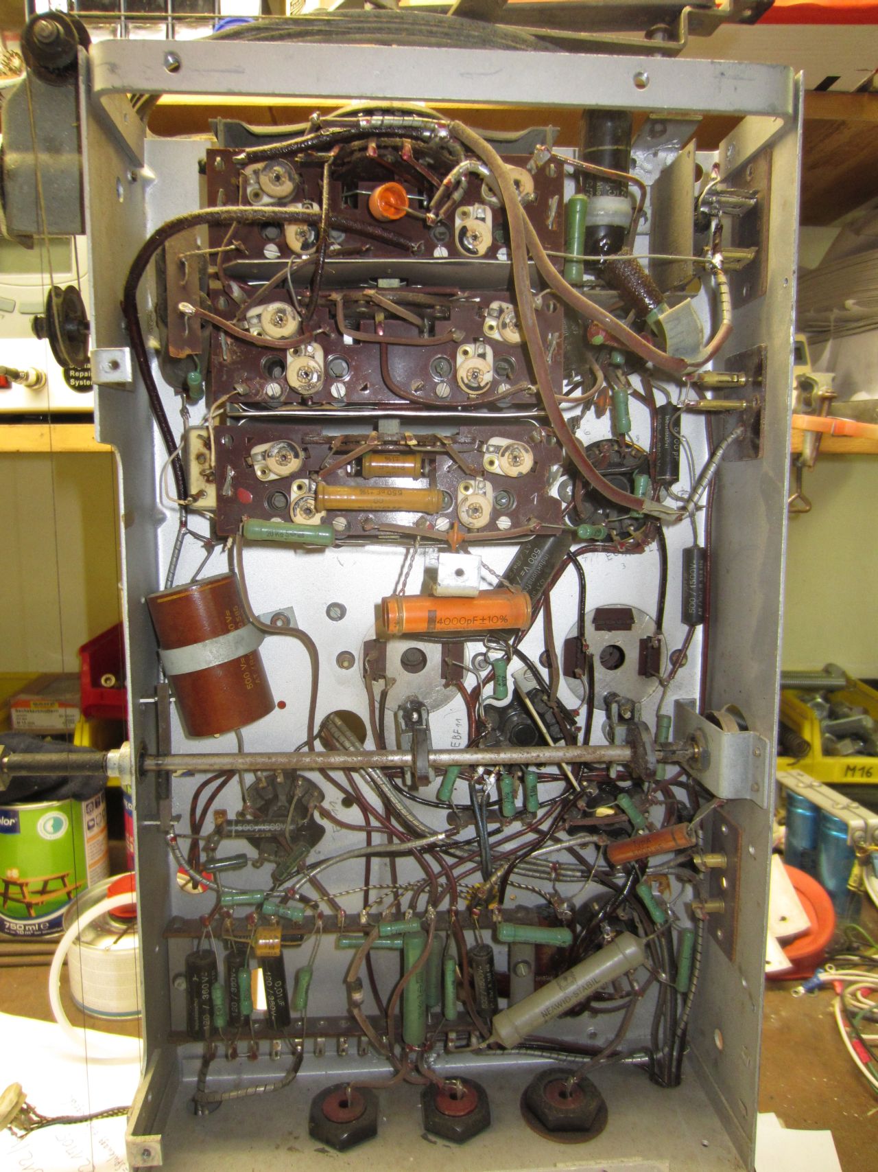

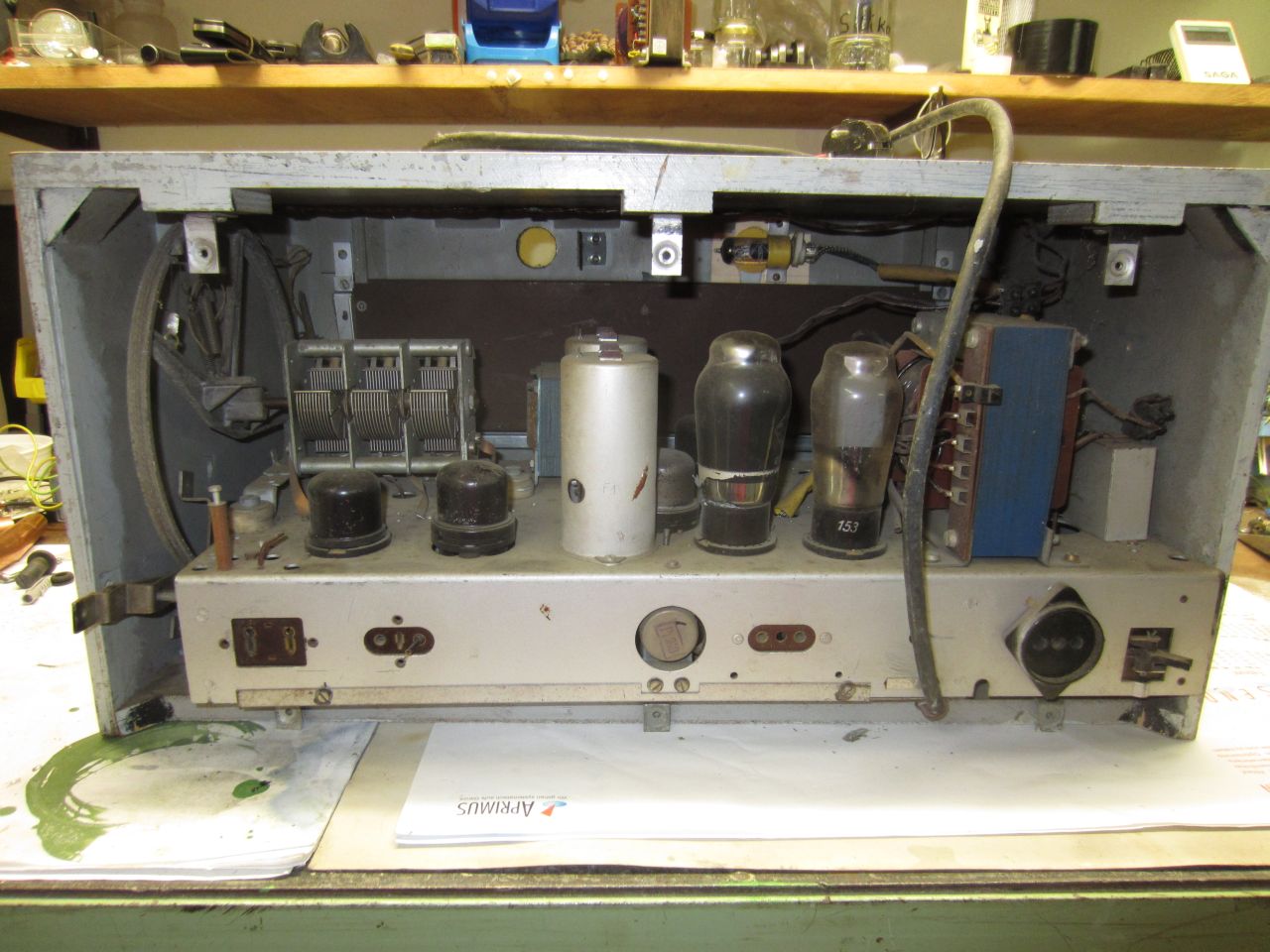

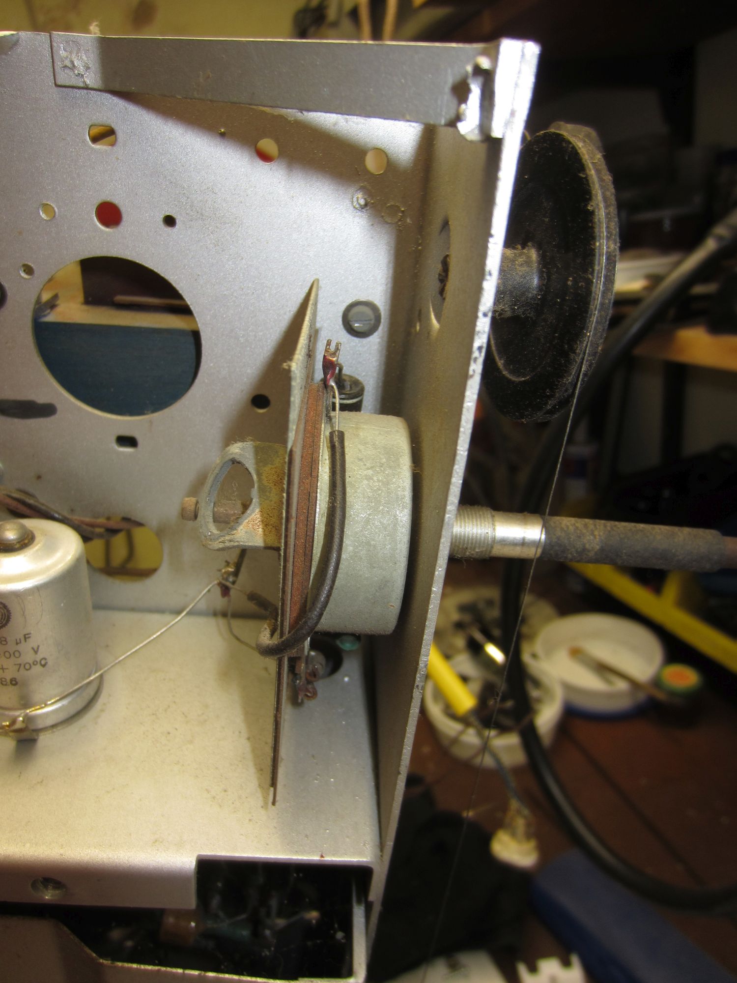

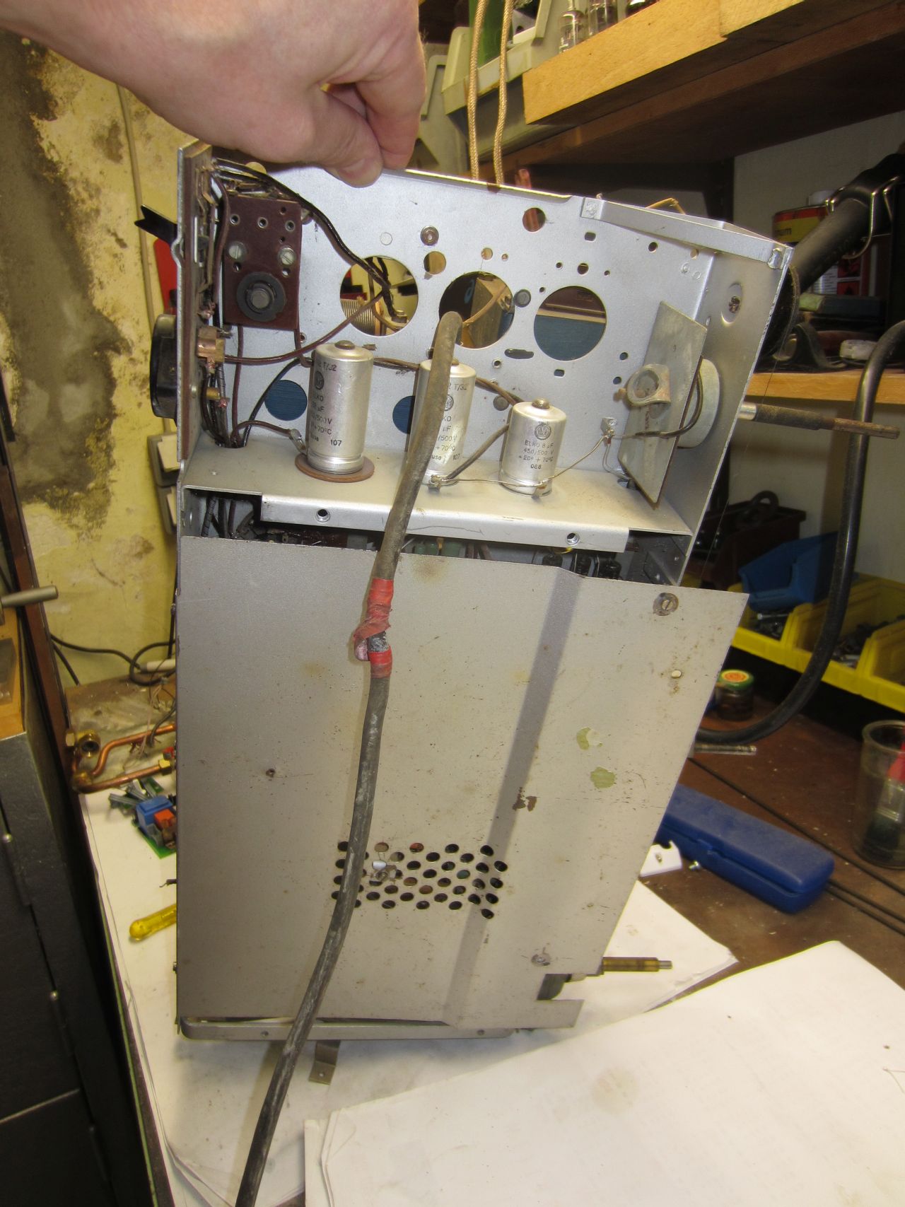

So wie versprochen die nächsten Schritte.

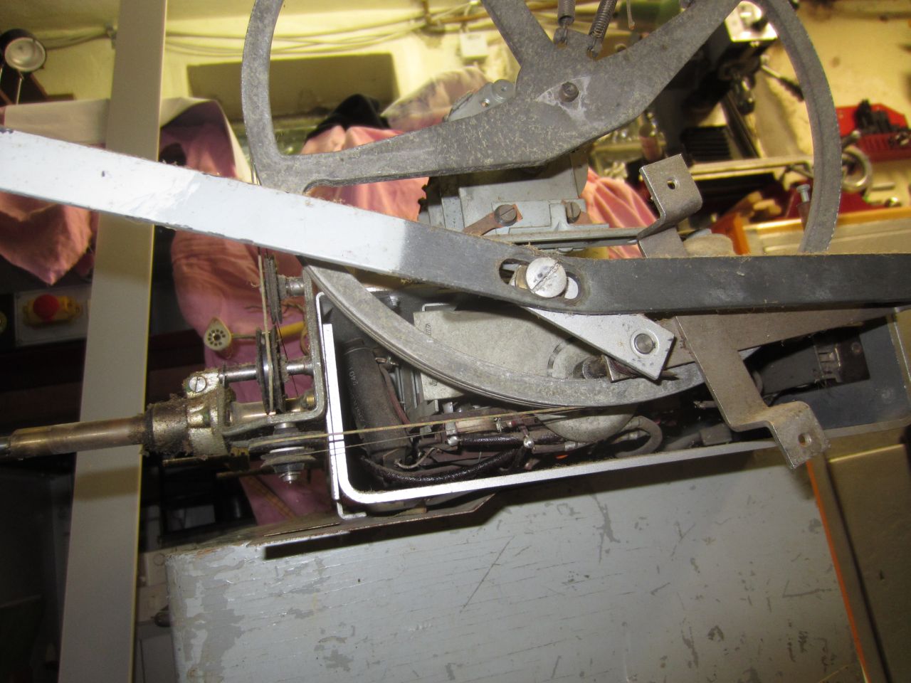

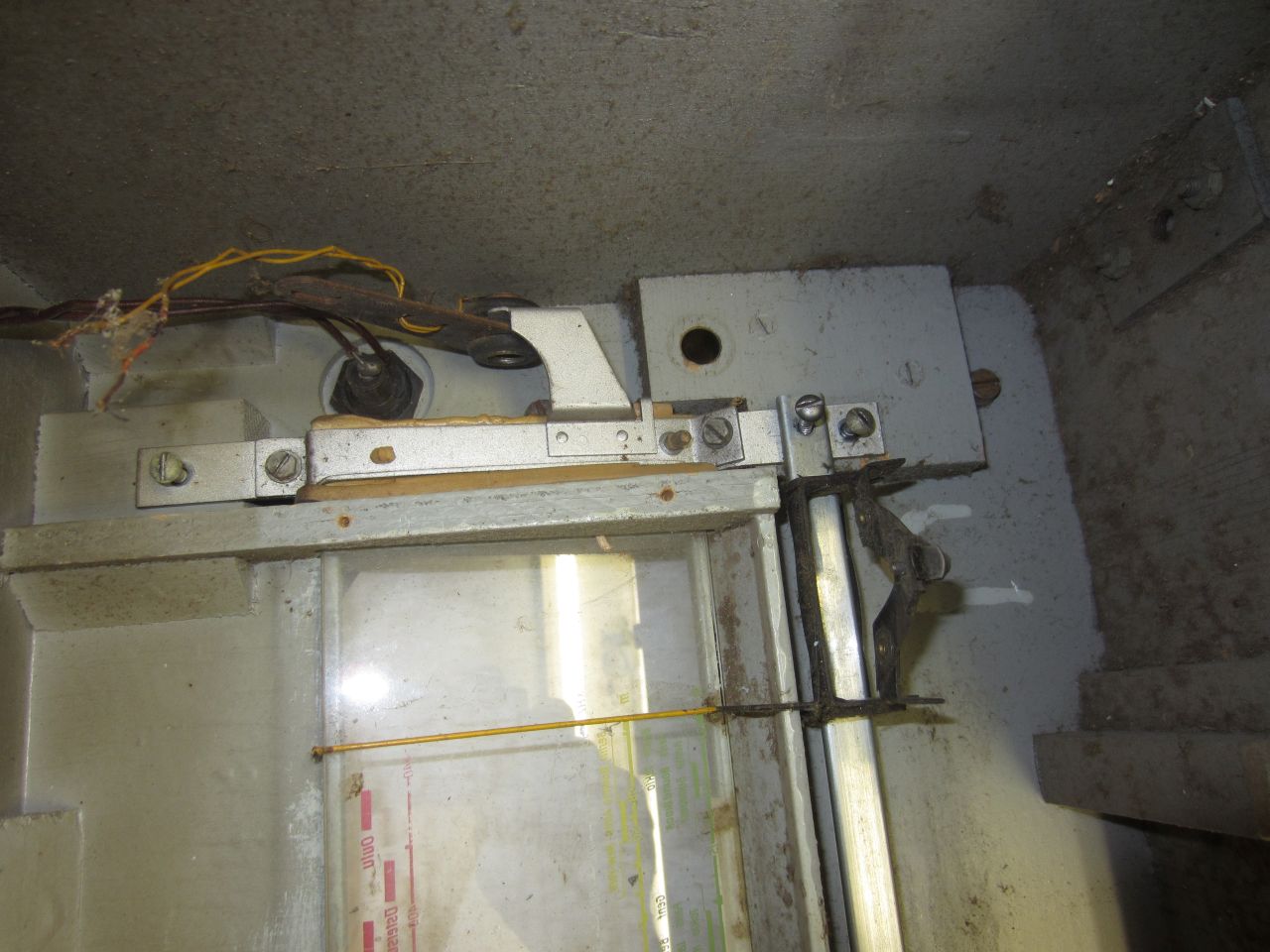

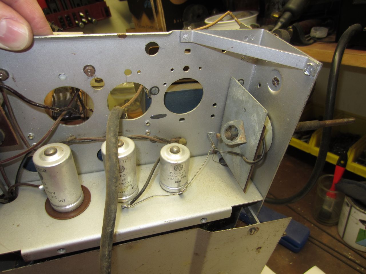

Erst mal die Bedienelemente an der Frontseite entfernt, die Schrauben
der Bereichswahlmechanik gelöst und dann die Rückwand abgenommen. Das
Chassis ist von unten schwimmend (wegen der Vibrationen an Bord) am
Holzgehäuse verschraubt. Als Vibrationsdämpfer dienen Filzstreifen und
Buchsen. Nach dem Lösen der Schrauben an der Unterseite kann man das
Chassis ein Stückchen herausziehen und dann die Klemmschraube der
Skalennadel lösen. Diese ist nicht am Chassis befestigt, sondern läuft
auf einer Schiene am Gehäuse. Der Drahtseilzug mit Antrieb ist jedoch am
Chassis angebracht.

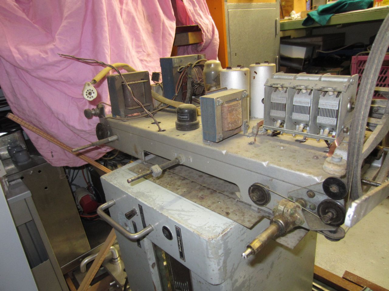

Das Chassis kann man nun herausziehen und dann das Bodenblech entfernen.
Es bietet sich ein recht aufgeräumtes Bild, alle Bauteile sind mit
bloßem Auge zu erkennen :-).

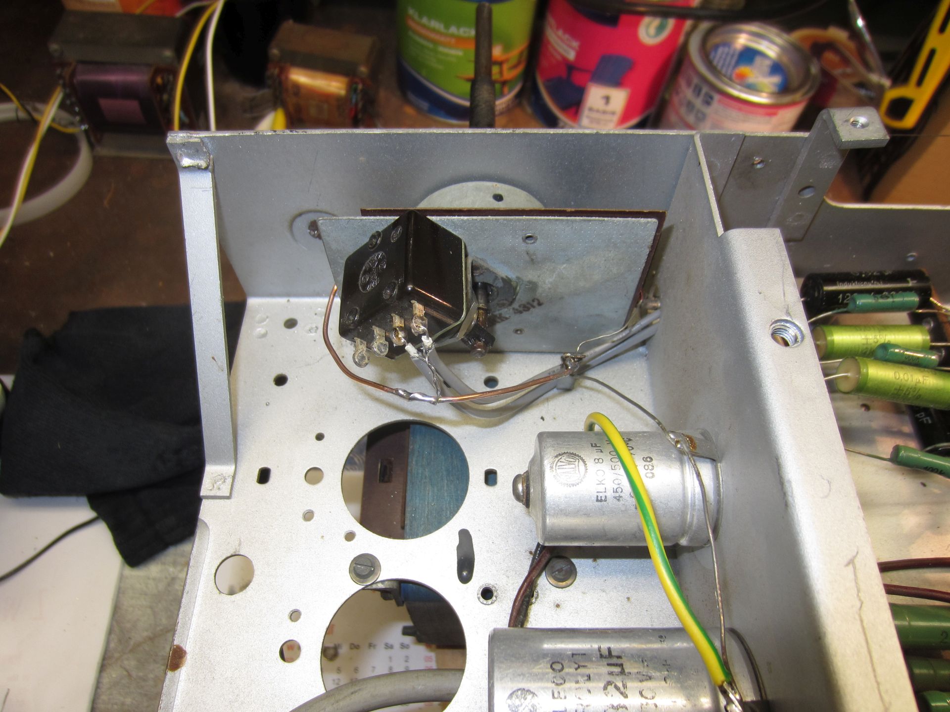

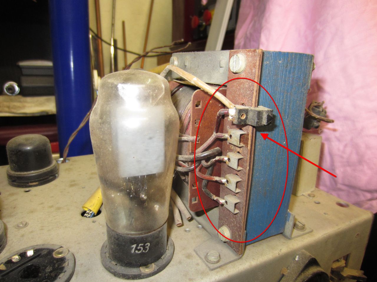

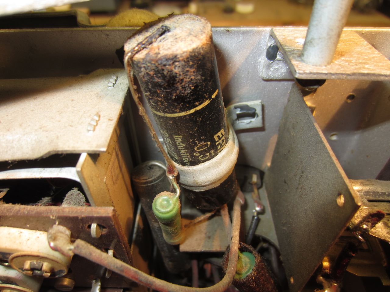

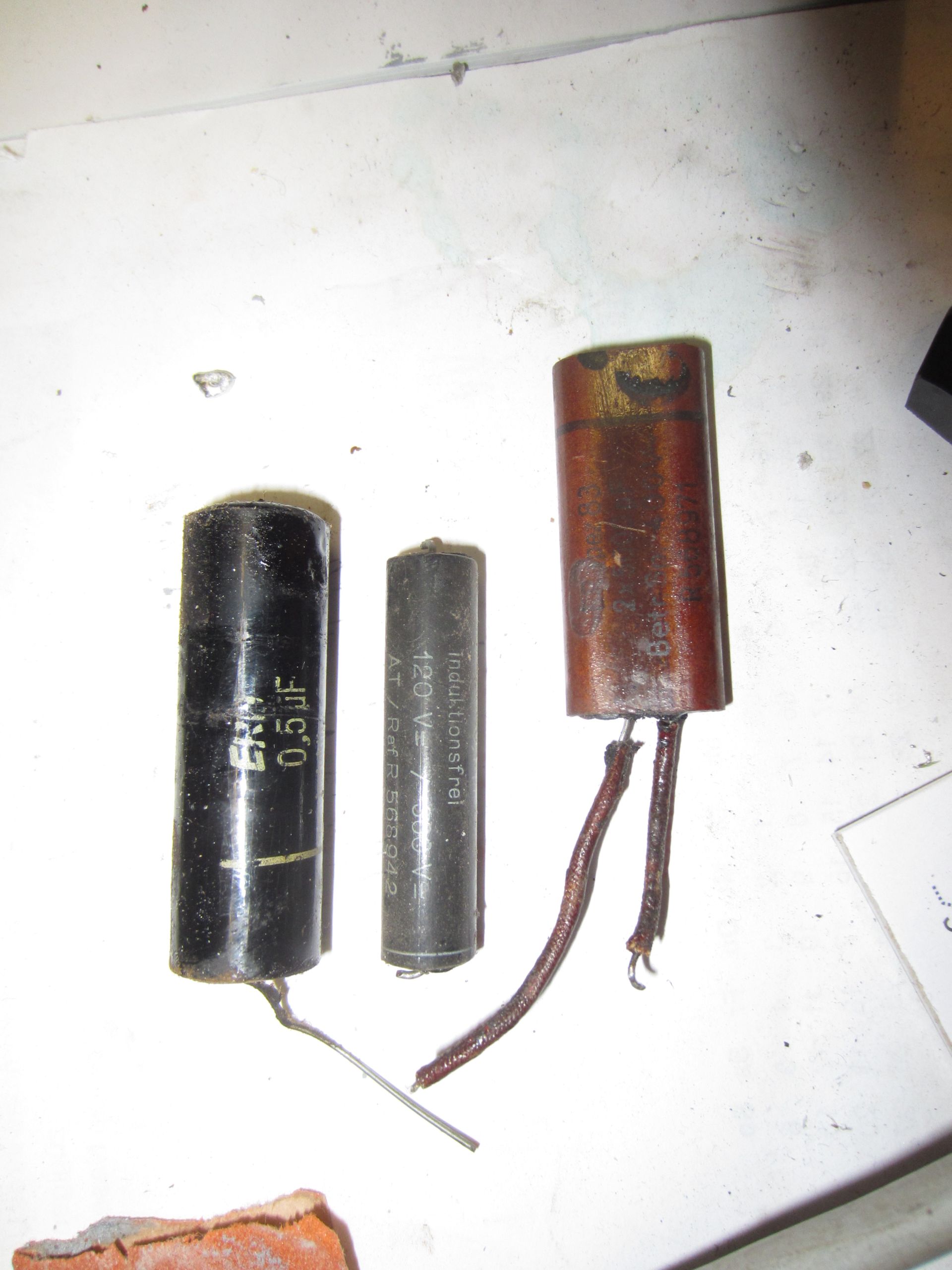

Eine erste grobe Sichtprüfung ergibt folgende Punkte:
- im Inneren sind einige Bauteile korrodiert und sehen etwas mitgenommen
aus. Das betrifft, wie zu erwarten, die Teerkondensatoren. Diese müssen
eigentlich fast immer in alten Radios ausgetauscht werden, da sie durch
die Alterung zu Leckströmen neigen.
- einige Kabel auf dem Chassis-Oberteil sind spröde und haben Risse
(speziell die Versorgungsleitungen am Trafo)

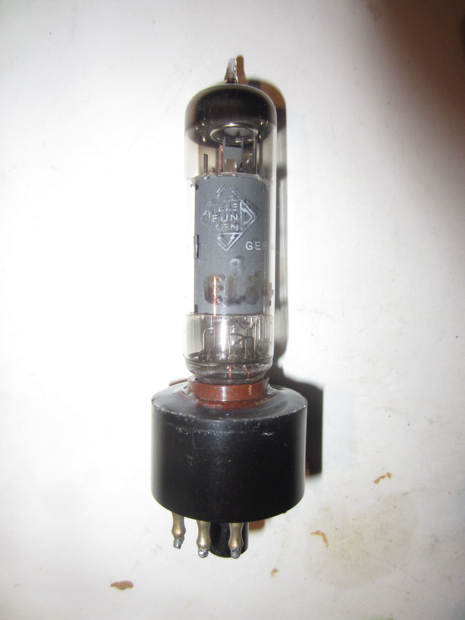

- der Glaskolben der Endstufen-Röhre EL12 hängt lose in der Fassung und
scheint nicht mehr in Ordnung zu sein (Drähte in der Fassung abgerissen)
- die meisten Bauteile sehen erstaunlich gut aus
- überall ist Schmutz, es muss auf jeden Fall gründlich gereinigt werden
um Kriechströme zu vermeiden
Um systematisch vorgehen zu können habe ich ein Foto vom Inneren des
Chassis gemacht, alle Bauteile durchnummeriert und im Schaltplan
eingetragen.

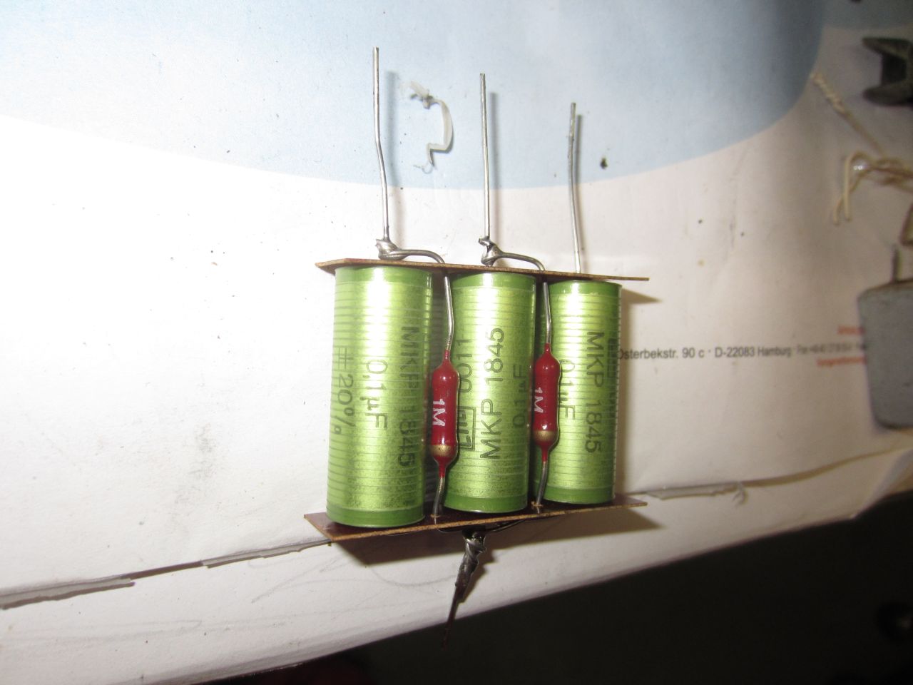

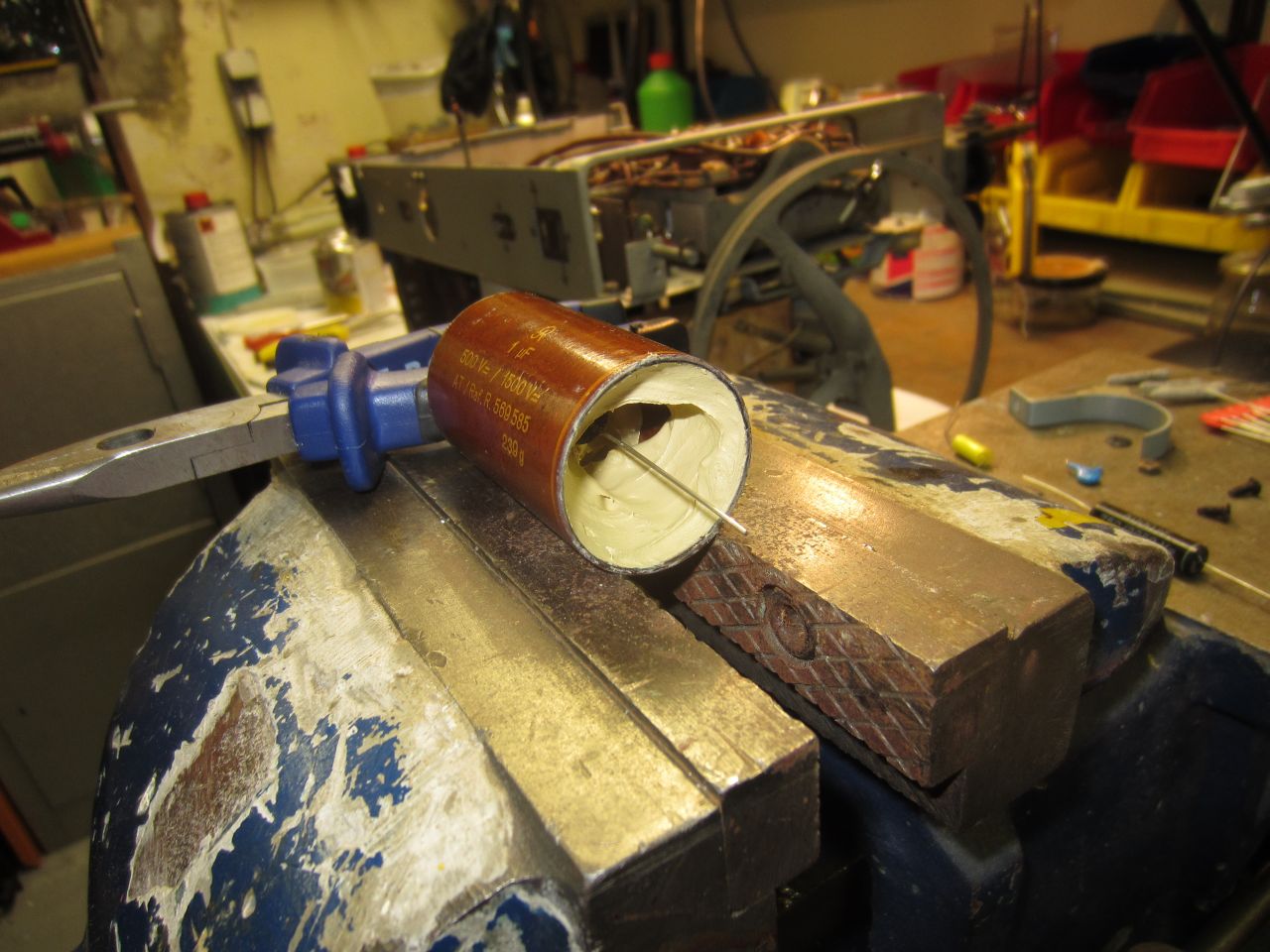

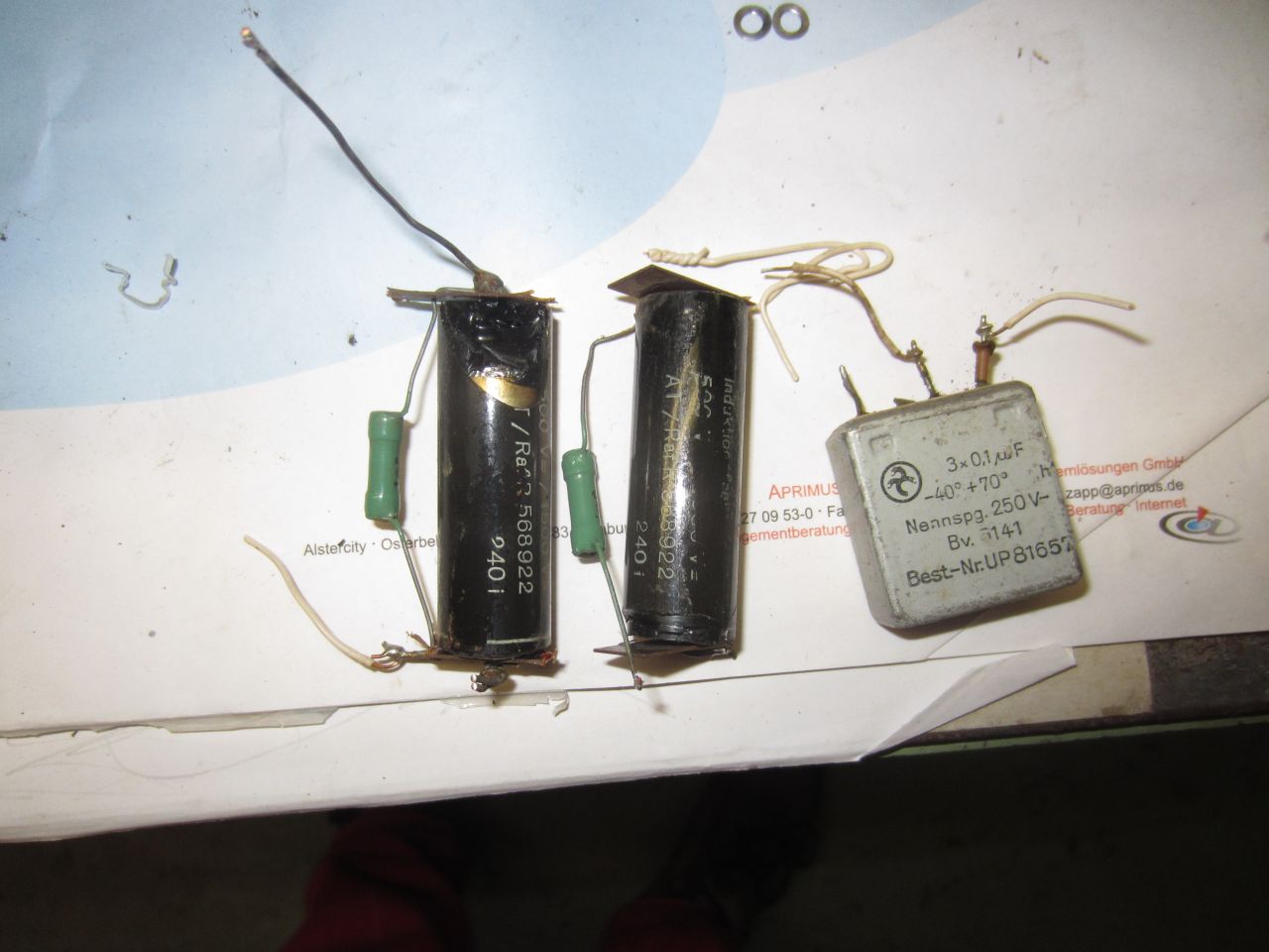

Um sicher zu gehen habe ich mich entschlossen alle Kondensatoren
auszutauschen. Also habe ich erst einmal alle benötigten Bauteile in der
richtigen Spannungsfestigkeit bestellt. Da gibt es ein recht großes
Angebot in der Bucht, was darauf hindeutet, dass das Hobby der
Röhrenradiorestauration recht verbreitet ist. Mir hat es die Beschaffung
der Bauteile sehr erleichtert.
Damit waren die Vorbereitungen erst mal erledigt. Bis dann dann die
Bauteile eingetroffen sind....

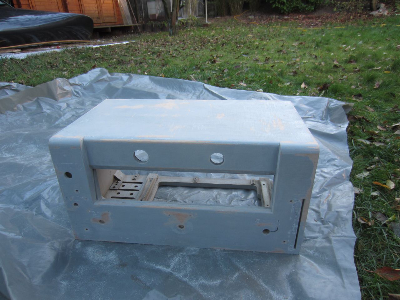

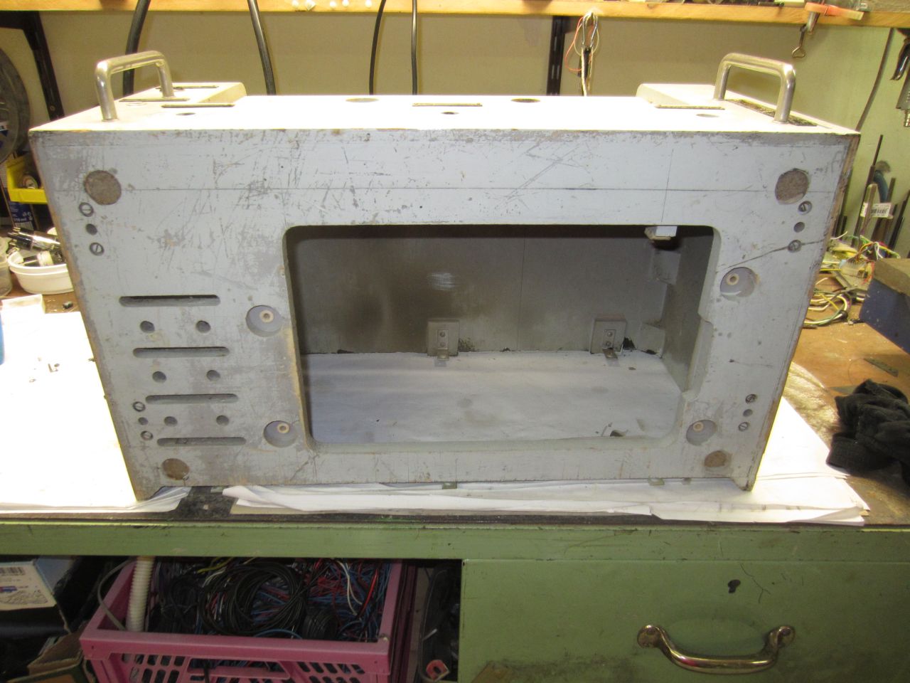

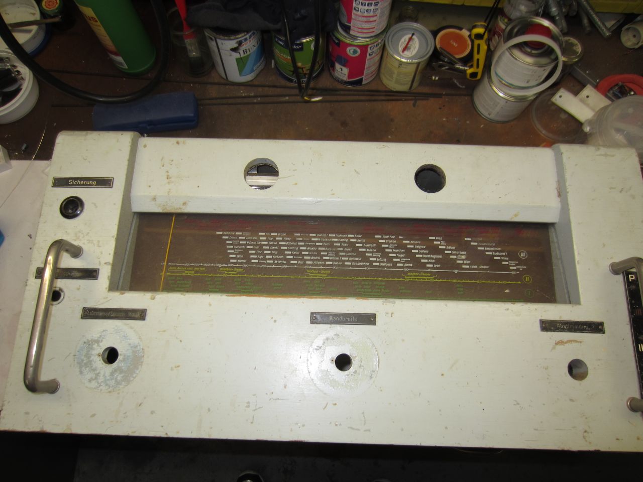

....habe ich mich um das Gehäuse gekümmert. Da mussten noch alle
verbliebenen Teile abgebaut werden (Haltegriffe, Beschriftungsplaketten,
innen angeschraubte Drähte, das magische Auge etc.
Insbsondere beim Ausbau der Skalenscheibe ist Vorsicht geboten. Nach dem
Lösen der Metallhalterungen lösen sich die völlig verhärteten
Gummieinlagen nur sehr schlecht und man muss acht geben, dass es keinen
Glasbruch gibt.
Mit dem leeren Gehäuse und einer Schleifmaschine ging es dann in den
Garten wo ich dann die Farbschichten fast komplett bis auf die unterste
Schicht (originales Grau) runtergeschliffen habe.
Für den neuen Anstricht wurde wieder das originale helle Marinegrau
gewählt.

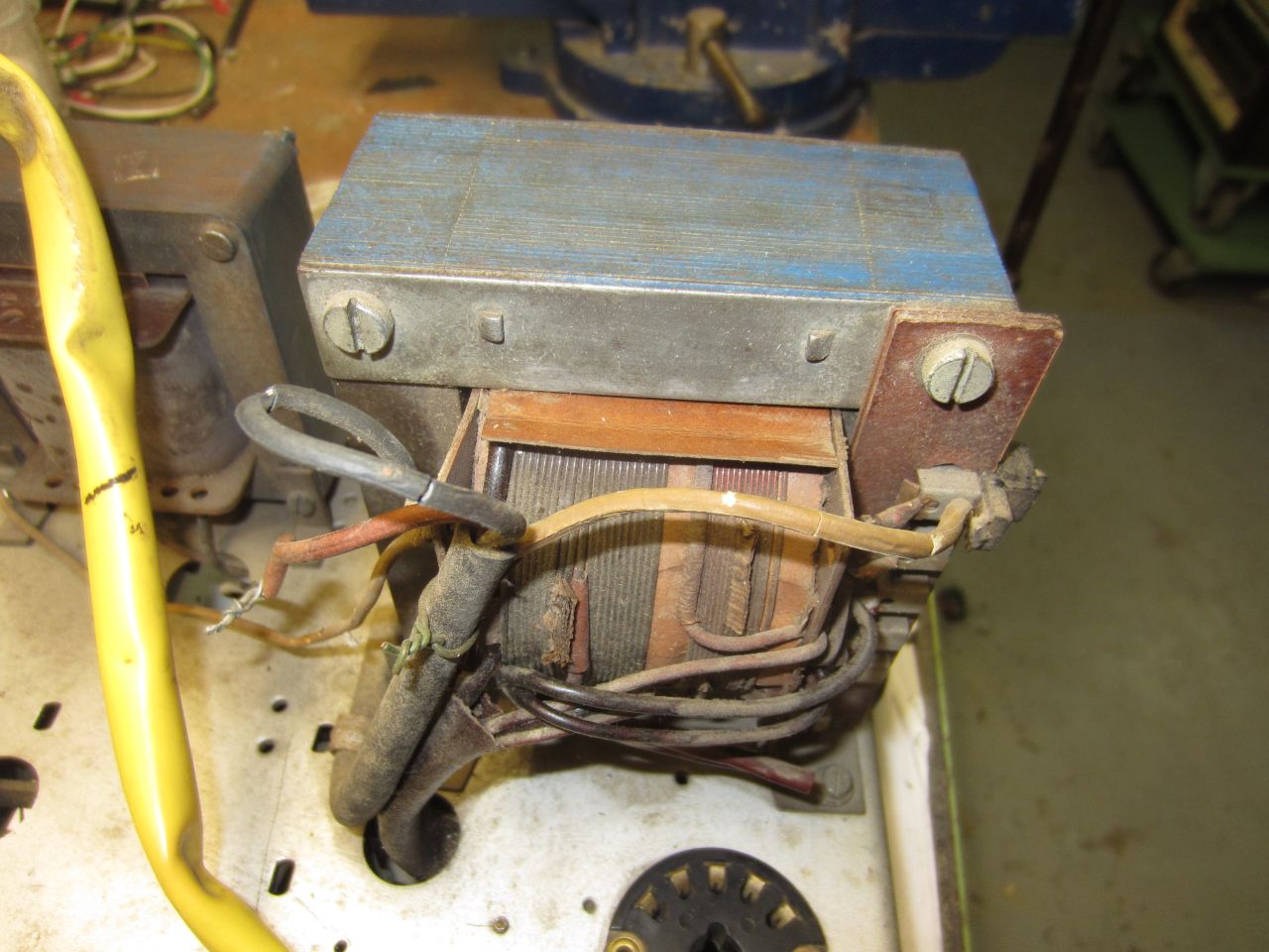

Während die Farbe trocknete habe ich erstmal die spröden rissigen Kabel
gegen aktuelle sichere Exemplare getauscht. Hierbei war mir die
Sicherheit wichtiger als ein besonders authentisches Aussehen.
Danach habe ich dann das Chassis gründlich mit Scheibenreiniger vom
Schmutz befreit.

Was mich interessiert: Weisst du, wie die Geräte auf den U-Booten
gespeist wurden? Die Schaltpläne sprechen ja für klassischen
Wechselstrom mit 220V, aber gab es den überhaupt an Bord? Hatten die
Dieselmaschinen neben den Gleichstromgeneratoren zum Laden der
Fahrbatterien auch noch Wechselstromgeneratoren? Oder wurden etwa
Zerhacker benutzt?
Gast #3606861
Hier ist ein Link zu einem Panoramafoto des Funkraumes des Museumsbootes
U995:
http://www.photo-show.net/images/stories/panoramen/Tour/U995/U995-10.html
Die Ansicht der Schalttafel im Funkraum läßt erkennen, daß es neben dem
Bordnetz mit 110 Volt Gleichspannung auch mehrere (rotierende) Umformer
verschiedener Leistungsklassen gab, die 220 Volt Wechselspannung für
Geräte in Funk- und Horchraum erzeugten.
(Firma: matzetronics) #3606870
> U995:
Vielen Dank für diesen interessanten Link! Es scheint, als ob im
achteren Torpedoraum über den E-Maschinen einiges montiert ist, das mit
der Stromversorgung zu tun hat. Zumindest ist über der Backbordmaschine
ein 'Spannungsregler' zu sehen in Form eines grossen Handrades und
darüber Spannungs- und Stromanzeigen für den 110V Kreis.

Der Empfänger ist allerdings nur für Wechselspannung ausgelegt. Auf den
Fotos kann man erkennen, dass der Einsatzbereich von 110V~ bis 240V~
möglich war. Ich betreibe ihn jetzt in der 240V Einstellung. Neben dem
Trafo kann man die Gleichrichterröhre AZ12 erkennen.
Gruß Hayo

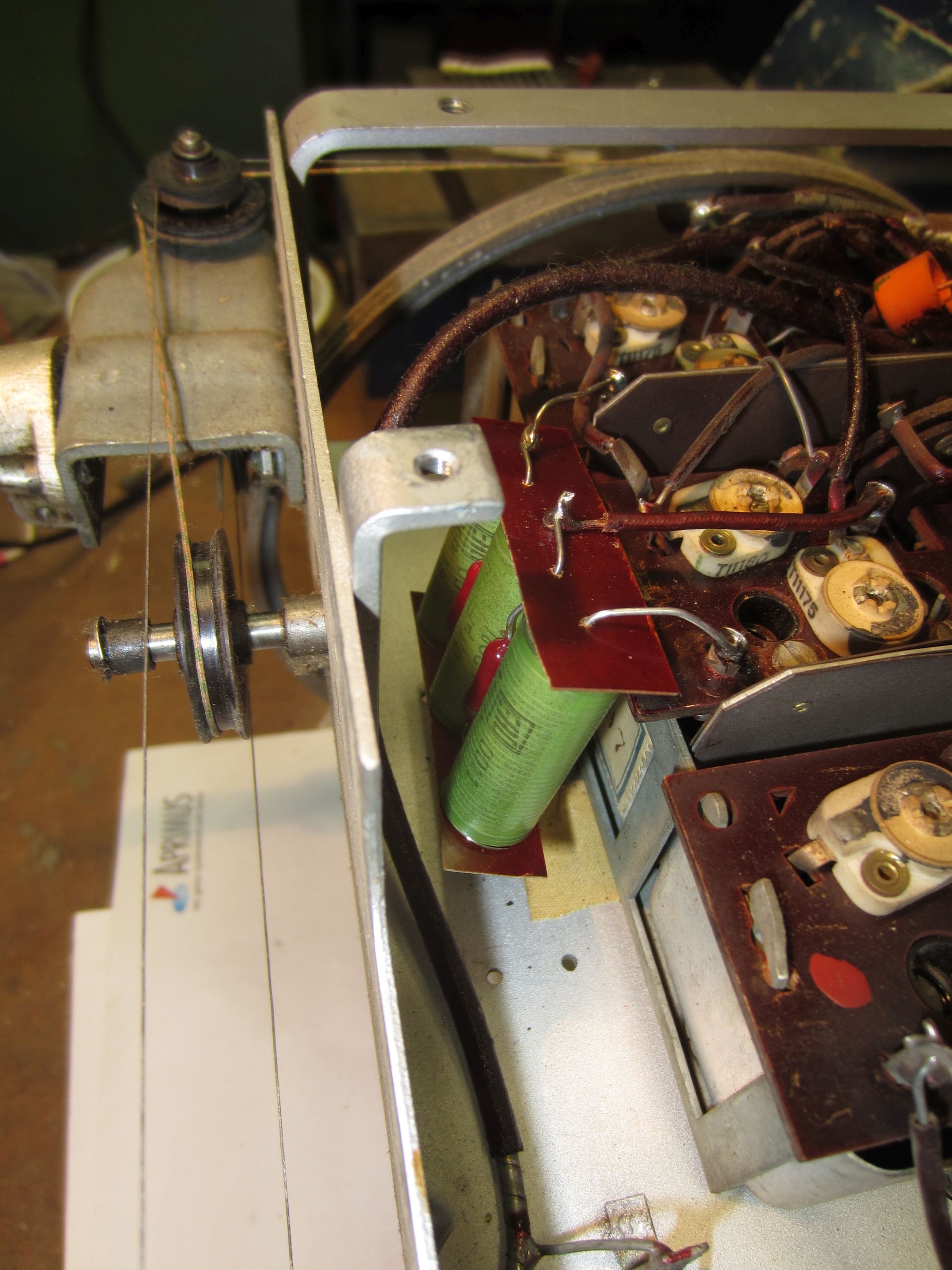

OP #3758225
Sooo, nach längerer Pause habe ich mich mal wieder durchgerungen hier
weiter zu machen.
Eigentlich besteht die Restauration neben der Aufarbeitung des Gehäuses
und der Reinigung des Chassis mit Glasreiniger im wesentlichen im

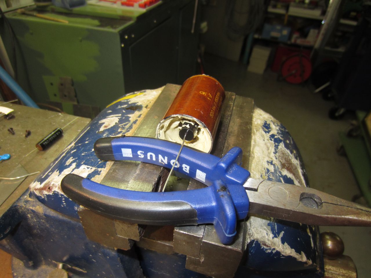

Austausch der Teerkondensatoren und Elkos. Die Elkos kann man ruhig
gegen Typen mit größerer Kapazität tauschen, bei den anderen
Kondensatoren sollte man sich möglichst an die Originalwerte halten.
Wenn die Austauschkondensatoren es von der Größe zulassen, kann man zur
Wahrung des authentischen Aussehens selbige in das alte Gehäuse der
Teerkondensatoren einpflanzen. Dazu habe ich den alten Kondensator mit
einem Heißluftgebläse erwärmt. Sobald der Teer weich genug ist kann man
den Aluminiumwickel aus der Röhre herausdrücken. Den neuen Kondensator
habe ich dann in die leere Röhre gesteckt und mit Kunstharz eingegossen
oder mit Kunstharzspachtel verschlossen.
Wenn das erledigt ist, hat man das Wichtigste geschafft.

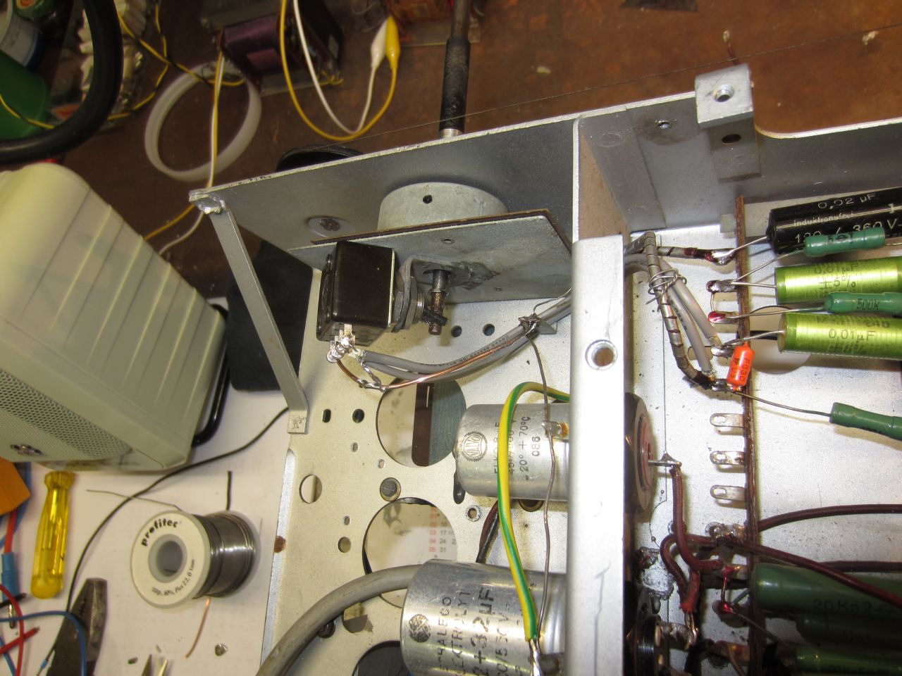

OP #3758251
Jetzt kann man sich um die Feinheiten kümmern. So war mir z.B. im
Schaltplan eine Klangverstellung Sprache/Musik aufgefallen, die ich aber
an meinem Gerät nirgends entdecken konnte.
Ich ahnte schon, dass diese Funktion wegoptimiert wurde. Also habe ich
das Gerät nochmals genau inspiziert. Dabei fiel mir die komische Achse
des Lautstärkepotis auf. Diese ist durch das Poti hindurchgeführt und
war am Ende durch eine umgebogene, gelochte Blechlasche gegen
herausrutschen gesichert. Nach kurzem Grübeln ging mir dann ein Licht
auf. Die Blechlasche war vorher die Halterung eines Schalters und mit
der Achse des Lautstärkepotis konnte man diesen Schalter durch
Herauziehen oder Reindrücken betätigen.
Also kurz die Grabbelkiste durchwühlt und einen Schalter ausgegraben. In
den Schaltknebel habe ich dann mit der Metallsäge einen Schlitz gesägt.
Die Lasche wieder in die richtige Position gebogen und mit WD40 und Fett
die Poti-Achse wieder schön leichtgängig gemacht.
Da ich keine abgeschirmten Originalleitungen mehr hatte, wurde der
Anschluss mit modernen abgeschirmten Audioleitungen gemacht. Obwohl die
eigentliche Funktion nur darin besteht einen Kondensator zu überbrücken
ist tatsächlich eine ganz passable Klangverstellung möglich.

Da die EL12 bei mir mechanisch beschädigt war, habe ich mir erstmal
einen Ersatz mit einer EL84 gebastelt. Die recht einfache Beschaltung
gab es bei bei Jogis Röhrenbude. Hier findet man eine ganze Menge
Umsockelanleitungen - sehr hilfreich. Eine gebrauchte EL12 in gutem
Zustand hat mich dann später
knappe 20,- Euro gekostet.

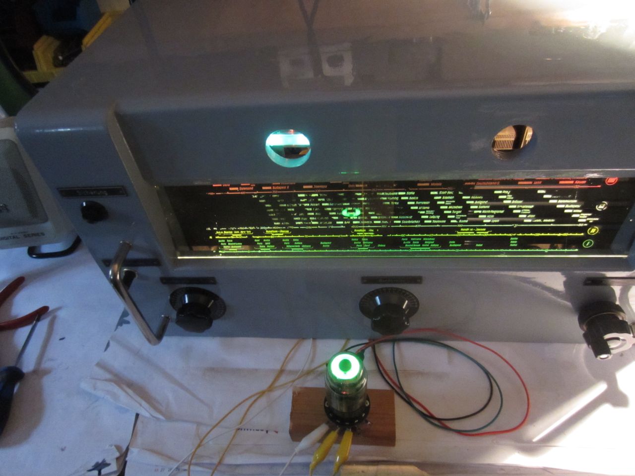

Bei meinem Gerät ist ein magisches Band EM84 eingebaut. Original ist
hier eine EM11 (magisches Auge) verbaut. Diese habe ich in der Bucht für
27,- Euronen ersteigert und habe sie auch schon im Parallelbetrieb zur
EM84 getestet. Der Einbau erfolgt aber irgendwann später. Man braucht
hierfür eine spezielle Klammer zur Befestigung (Dank an Ralf vom GfGF
für den Tip).

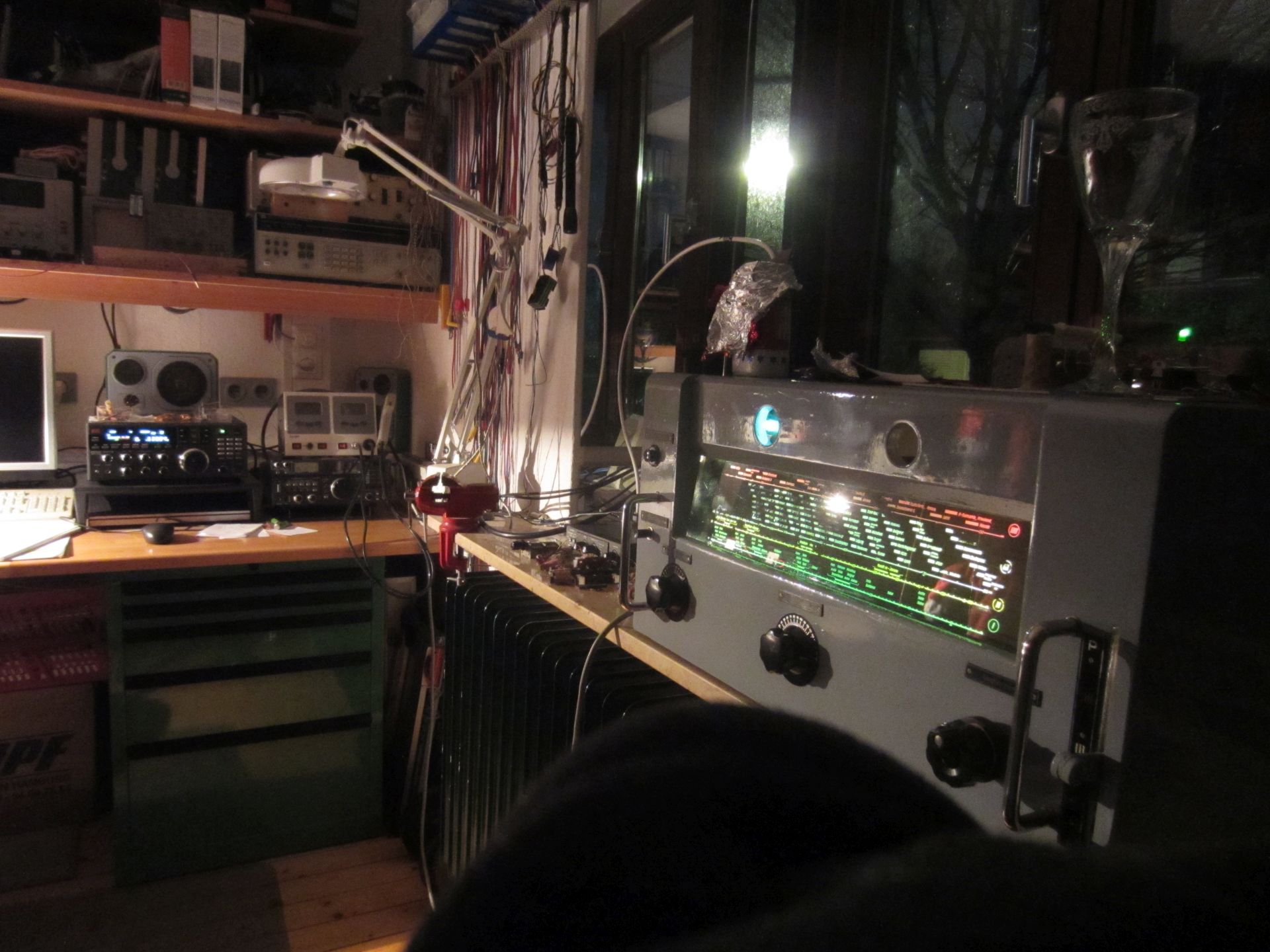

Nach dem Zusammenbau bzw. vorher beim Testlauf funktionierte das Gerät

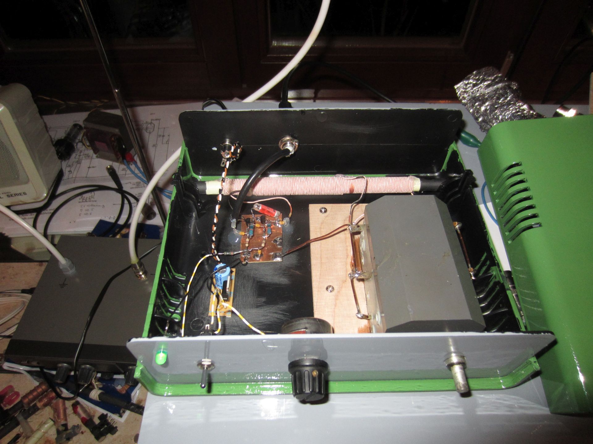

sofort auf Anhieb. Der Betrieb mit selbstgebauten Loopantennen für Kurz-
und Mittelwelle ist einer Langdrahtantenne vorzuziehen, da die
Schmalbandigkeit der abstimmbaren Antennen wie ein Preselektor wirkt und
die geringere Trennschärfe der alten Geräte wieder ausgleicht. Ebenfalls
gute Erfahrungen habe ich mit selbstgebauten abstimmbaren Aktivantennen
gemacht, die mit Ferritstäben bestückt sind (LW/MW).
Im direkten Vergleich mit meinem JRC NRD525 mit Langdrahtantenne schlägt
sich das alte Schätzchen ganz wacker.
Was das Aussehen im abgedunkelten Zimmer angeht ist so ein altes
Röhrengerät mit seinem geheimnisvollen Glimmen und der Skalenbeleuchtung
einfach viel schöner als ein Gerät der heutigen Zeit. Da fühlt man sich
direkt in alte Zeiten zurückversetzt.

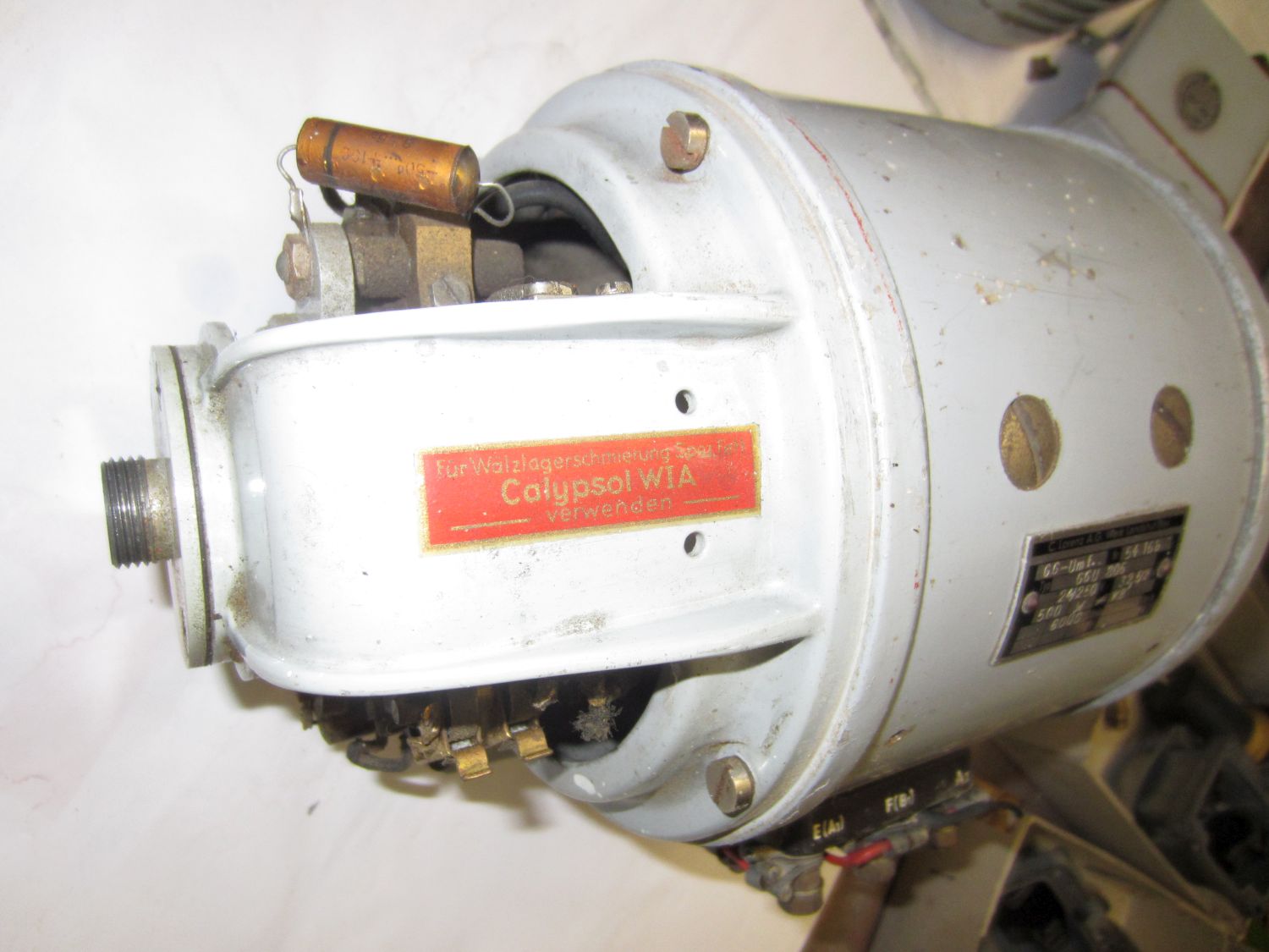

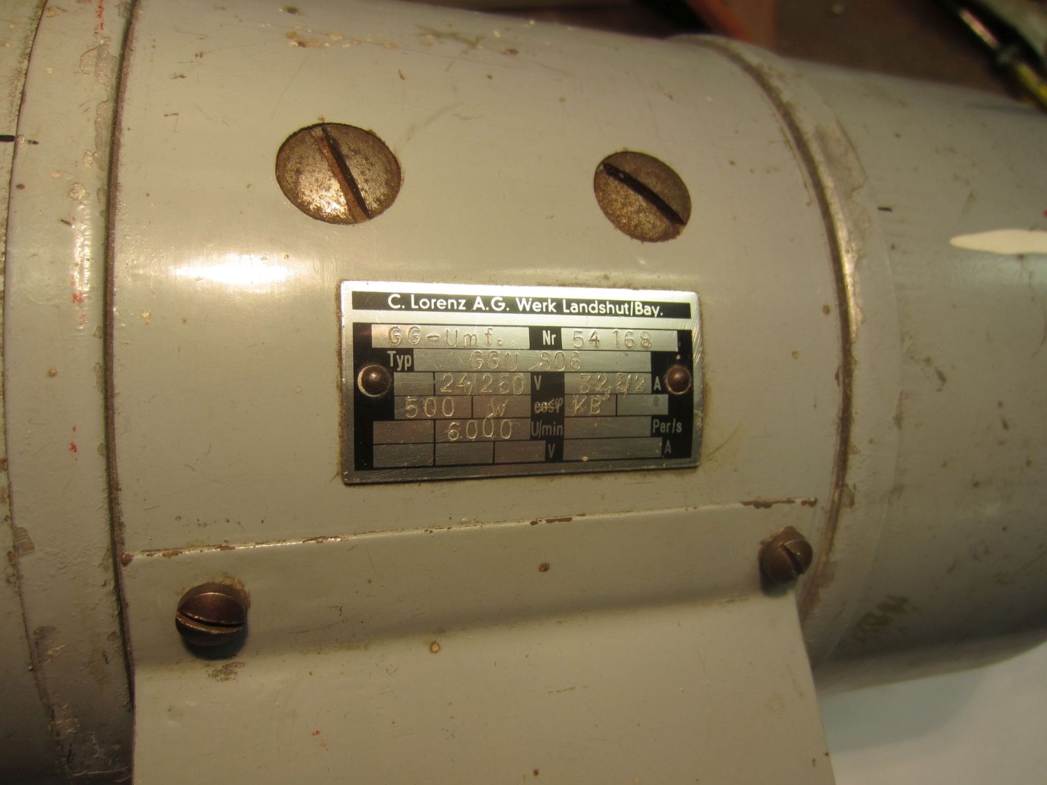

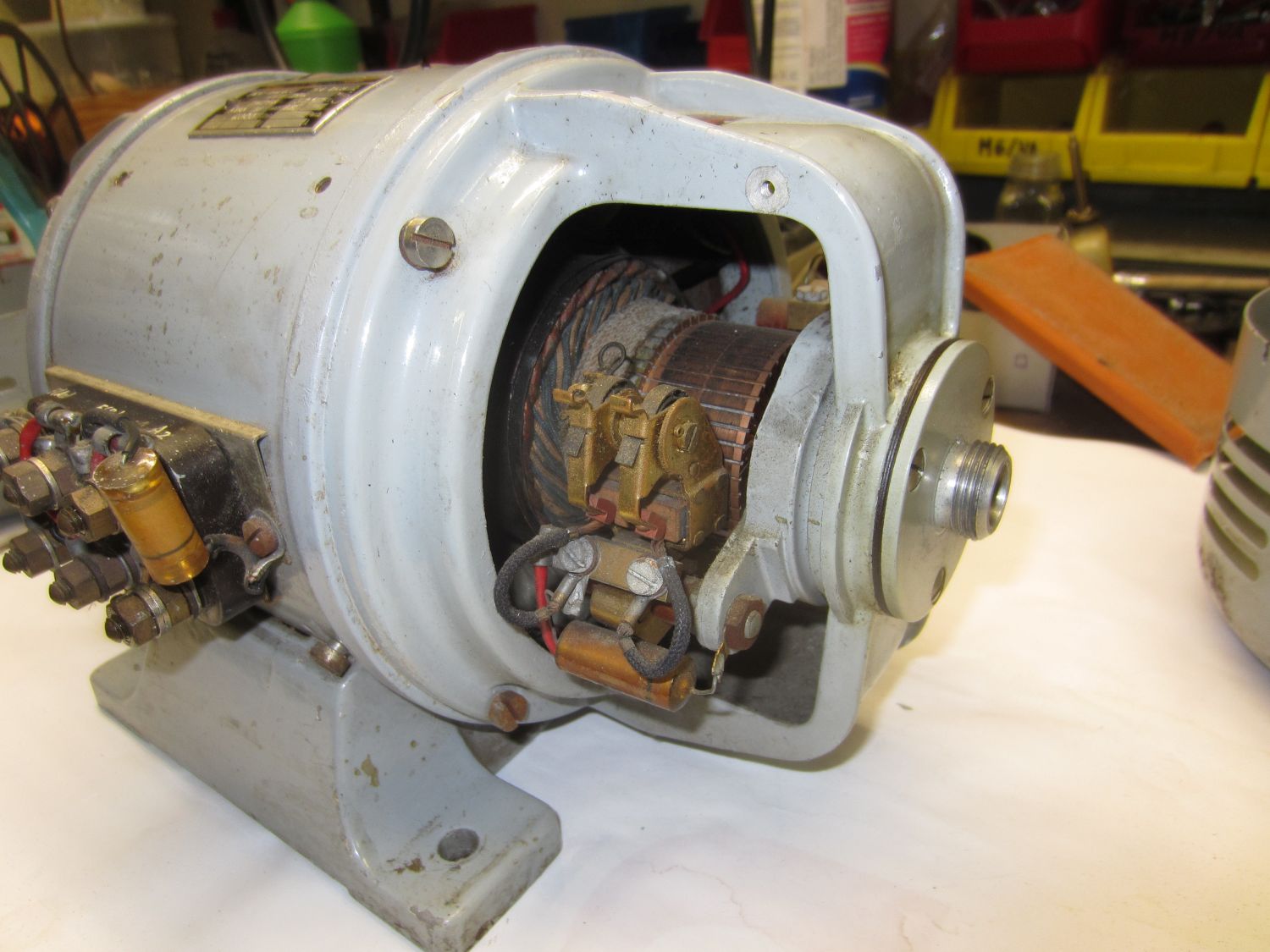

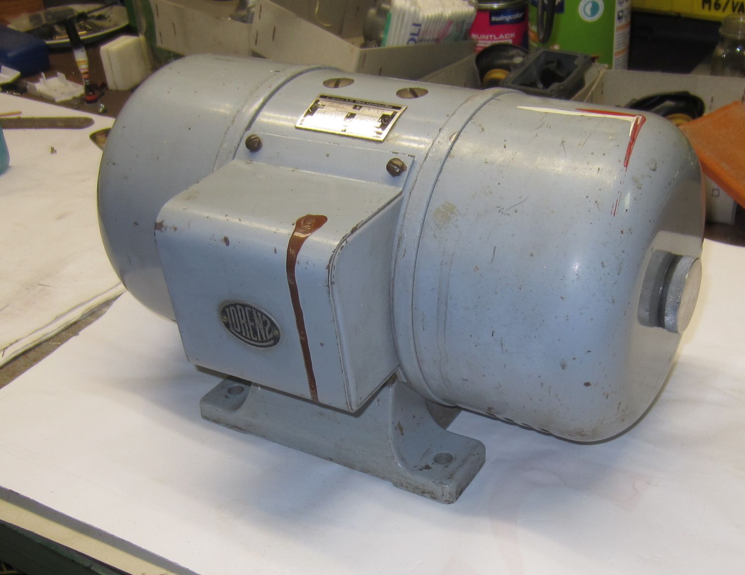

OP #3787667

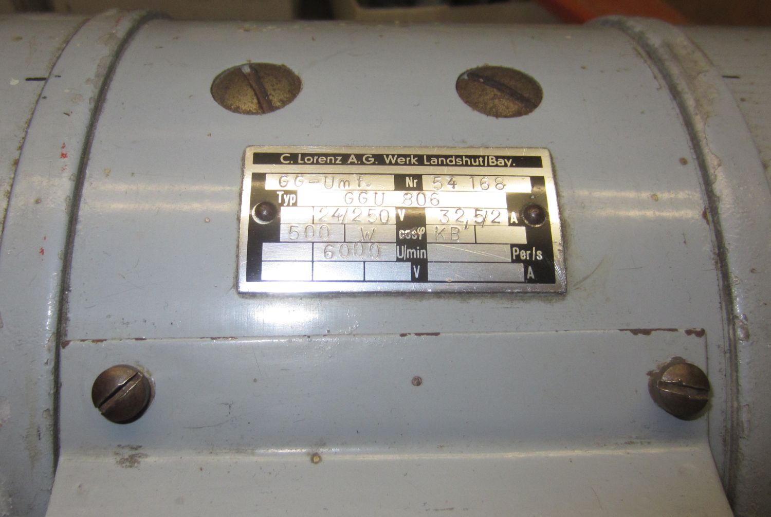

Ja und es geht noch weiter, allerdings etwas offtopic - mit Bezug auf
den Beitrag zum rotierenden Umformer etwas weiter oben.

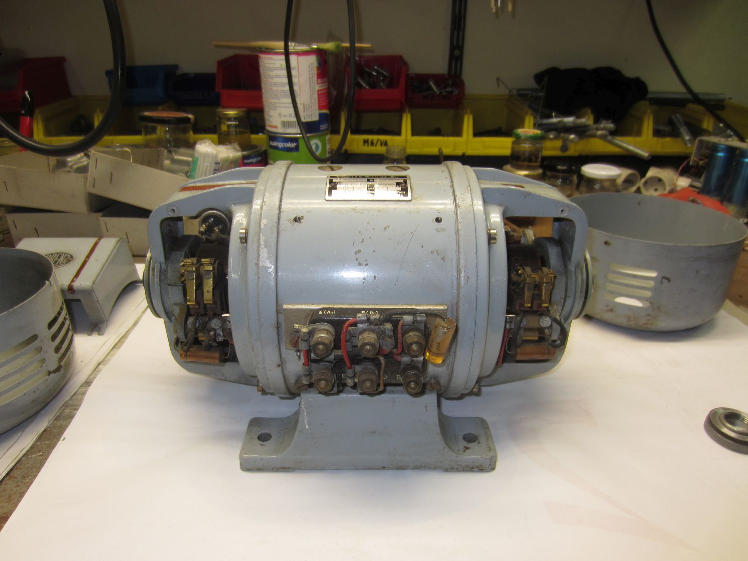

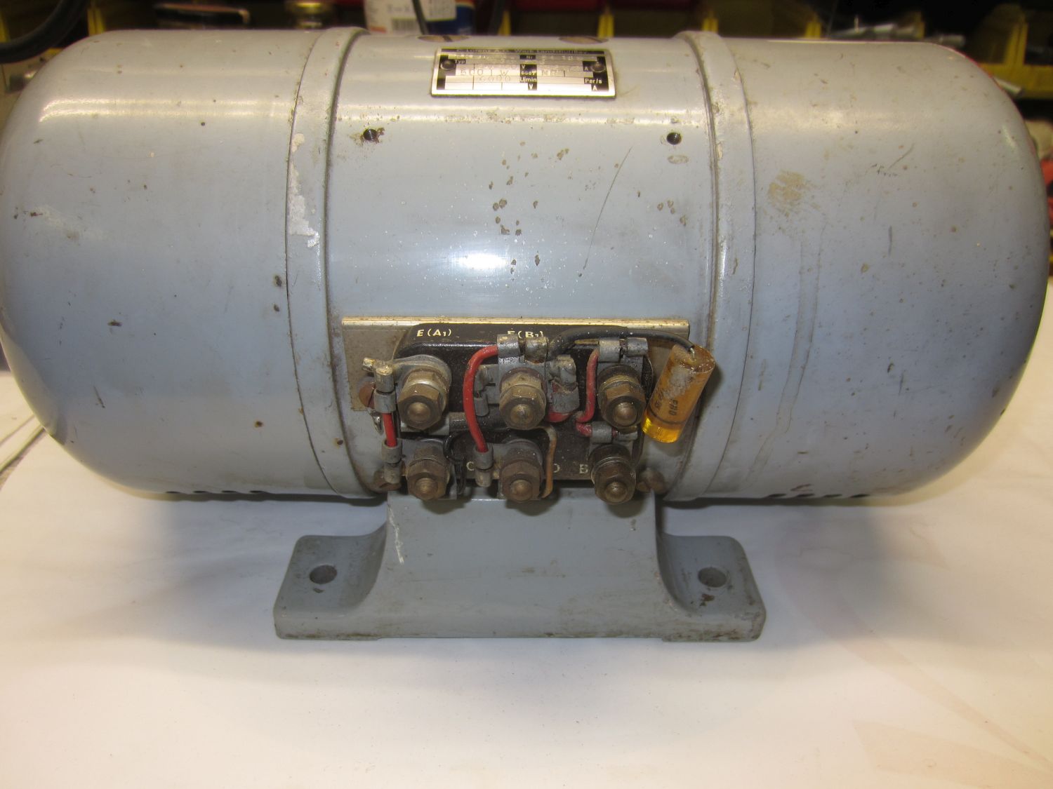

Da mir das mit dem Umformer noch eine Zeitlang durch den Kopf ging habe
ich mit meinem Vater noch einmal darüber gesprochen und siehe da, den
Umformer gab es noch. Inzwischen hat er seinen Weg zu mir gefunden und
ich wollte ihn hier nur mal kurz vorstellen (mir fiel kein anderer
Thread dazu ein).
Wie ich jetzt weiß hat er eigentlich die Spezifikation 24V=/250V= und
ist ein Einanker-Umformer. Er wurde bei uns nur mit 12V betrieben, was
dann ca. 120V= ergab. Laut Aussage meines Vaters kann man damit alle
Arten von Maschinen mit Kollektormotor betreiben (z.B. Bohrmaschinen),
allerdings nur ohne elektronische Regelung, da die unter Umständen nicht
mit der Gleichspannung klarkommt.
Dieses Gerät wurde hergestellt von der Carl Lorenz AG, die eigentlich im
zweiten Weltkrieg Sendeanlagen gebaut hat. Das Gerät war wohl auf einem
U-Boot installiert und wurde dann nach dem Krieg bei Atlas-Elektronik in
Bremen im Labor für Testzwecke verwendet. Als es dort dann ausgemustert
wurde landete es bei uns.
Als es hier ankam hatte ich natürlich nichts Besseres zu tun als es
sofort zu testen. Also direkt an mein selbstgebautes Powerlabornetzteil
angeschlossen und - nix! Der Strom ging sofort in den 20A Begrenzer. Ok
ich weiß, es steht 32,5 A auf dem Typenschild, aber doch unter Last
dachte ich. Na gut, den Begrenzer also abgeschaltet und der Strom schoss
sofort auf 60A aber der Rotor fing an sich zu drehen. Meine
Laborleitungen wurden ganz schön warm, aber der Strom pendelte sich dann
bei etwas über 25A ein. Das Geräusch war ein ganz schön lautes Singen
bzw. fast schon Pfeifen, wenn ich mir vorstelle, das auf den U-Booten
mehrere davon liefen muss da ein ganz schöner Lärm gewesen sein. Das
Ding läuft also nach all der Zeit immer noch ohne Probleme. Damals wurde
halt noch solide gebaut!
Gruß Hayo
