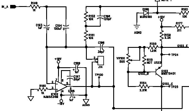

Anbei mal der relevante Teil der Schaltung. Ohne Gegenkopplung über R151
stellen sich am Ausgang ca. 4V am intakten Kanal ein, ca. 15V an dem mit
dem Problem. Stecke ich kurz J14 kann ich danach sehen wie der OP sich
auf die 15V einschwingt.

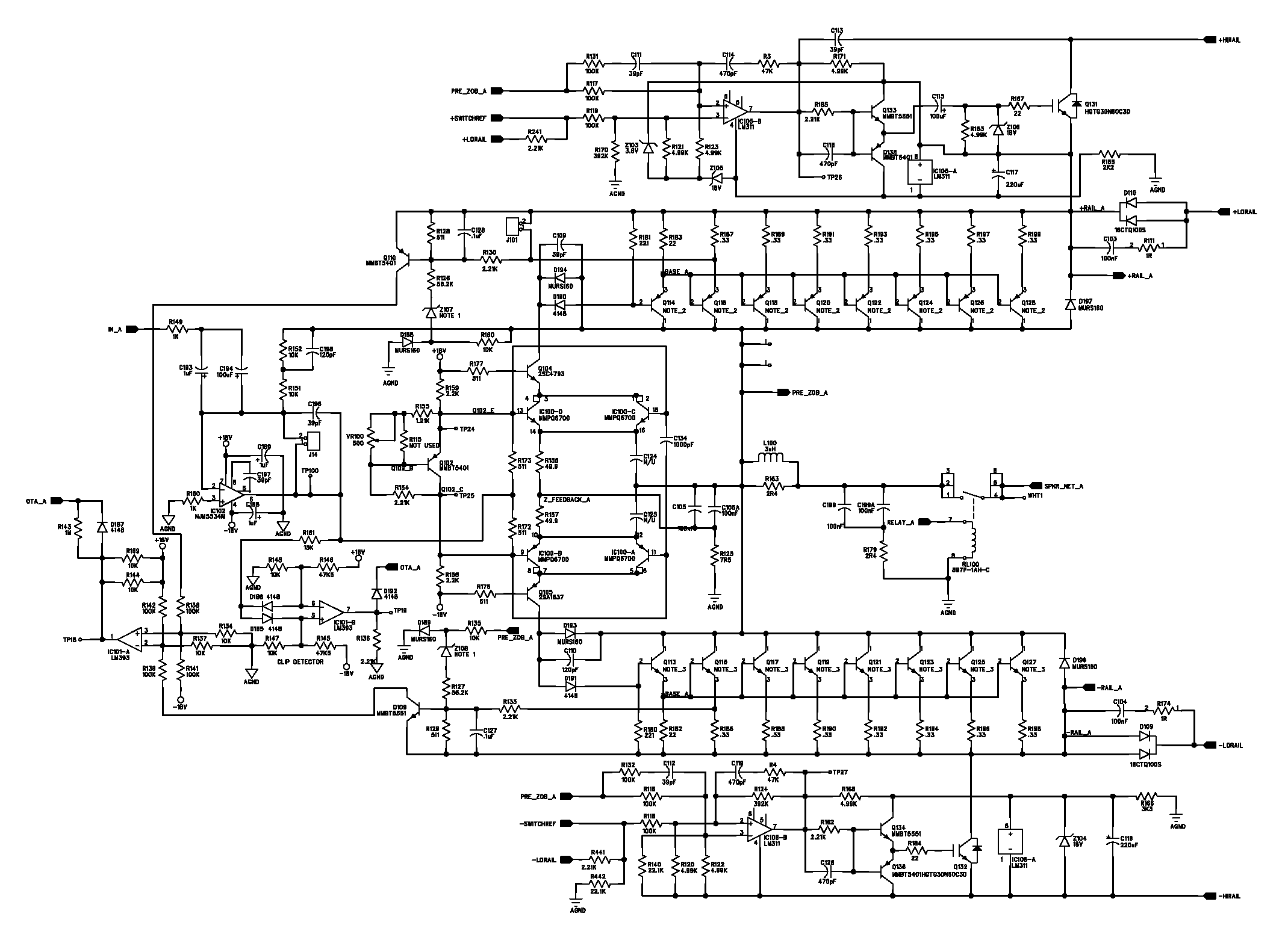

Anbei mal der komplette Schaltplan. Der J14 ist im Betrieb nicht
gesteckt, gute Dienste hat er mir allerdings erwiesen, da ich so gut
Ruhestromregelung und Vorstufen messen konnte um zu sehen ob hier ein
Fehler vorliegt. Alle Spannungen aus N- und P-Zweig heben sich jedoch
sauber in der Mitte auf. Ich bin zuerst nicht davon ausgegangen, dass
der Ersatz NE5534 so ein Problem verursacht, allerdings verschiebt der
Ausgangpegel des NE dermaßen die Spannungen der Vorstufe, dass alle
Schutzschaltungen auslösen. Um zwischen intaktem und defektem Kanal
messen zu können habe ich die Gegenkopplung über R151 entfernt, bzw.
arbeite ohne die Railspannungen. Das schwingen des NE wird hierdurch
allerdings nicht beeinflusst. Änderung der Kapazitäten hat nur dazu
geführt, dass der NE deutlich länger schwingt, bevor er wieder bei
seinen +15V hängt.
von ArnoR (Gast)
Wie soll das gehen? Ohne R151 ist der Gleichstrompfad am invertierenden
Eingang unterbrochen, es kann kein Biasstrom in den Eingang fließen
(außer Elkoreststrom) und der OPV muss dann Ausgangsseitig an einen
Anschlag laufen.
> ca. 15V an dem mit dem Problem.
Nein, das ist richtig so. Wenn der OPV mit einem offenen Eingang nur auf
4V am Ausgang geht, ist was faul.
Das Verhalten kann man erwarten, s.o..
Das Schwingen mit etwa 400Hz ist viel zu niederfrequent, als das man das
einem instabilen OPV zuordnen könnte.

von Kai K. (klaas)
Genau.
Noxx, du kannst nicht einfach ein paar Bauteile abhängen, noch dazu die
Gegenkopplung, oder irgendwo etwas kurzschließen und von dem
darauffolgenden Verhalten des Verstärkers auf irgendetwas Vernünftiges
schließen.
Was zeigt denn der intakte Kanal am Ausgang vom NE5534? Was zeigt der
defekte Kanal mit defektem NE5534 am Ausgang des NE5534 an? Und was
zeigt der defekte Kanal mit frischem NE5534 am Ausgang des NE5534 an?
Schwingt da etwas? Schließe dazu das Oszi nicht direkt an den Ausgang
des NE5534 an, sondern über einen 100R Widerstand.
Generell könntest du mal schauen, ob alle +/-18V stimmen. Und überprüfe
mit einem Ohmmeter am ausgeschalteten Verstärker, ob alle Transistoren
noch ganz sind. Achte insbesondere auf Kurzschlüsse von
Kollektor-Emitterstrecken. Transistoren, die zu heiß werden, legieren
gerne durch und verwandeln sich in Kurzschlüsse. Oft sind gerade die
Treibertransistoren thermisch unzureichend ausgelegt.
von Kater brummt- phänomenal! (Gast)
Gesamtstufe VAC = (R151+R152)/ (R149+Rgenvorstufe) ohne Feinheiten, aber
der normale DC Pfad Widerstand an IN- und IN+ beträgt unterschiedliche
20k und 1k.
An das Unity Gain Problem glaub ich nicht. Maßnahme:
Wenn man die Gegenkopplung R151 löst und einen R = 1k über J14 lötet,
sind beide DC Pfade gleich und man sollte einen inv. Verstärker mit V =
1 ohne Offset erhalten. Zumindest das muss gehen, ohne das der OP
wegläuft. Danach gib mal am In+ einen kleinen Offsetstrom dazu (50k Poti
von +Vcc- -Vcc; Schleifer am In+) und beobachte den OP bzw. LS Ausgang,
d.h wo die DC Gegenkopplung des Amp "hinwill". Vielleicht auch die
original Gegenkopplungssschleife wieder zumachen und den R150 auf 20k
erhöhen, hm?
Klingt blöd, aber mal sehen...

von Ulrich (Gast)
Die 5534 haben recht viel Bias Strom, und der muss nicht bei allen
Exemplaren gleich sein. Ein Bias der 1 µA höher ist ( etwa maximal
weniger typisch), kann mit 20 K an DC-widerstand am Inv. Eingang schon
einen Offset von 20 mV verursachen. Dazu kommt ggf. noch etwas
Offsetspannung. Das könnte ggf. ein Schutzschaltung gegen DC Spannung am
Ausgang schon ansprechen lassen.
Der NJM5534 und NE5534 muss auch nicht so 100% übereinstimmen. Da kann
es auch noch Unterschiede etwas bei der Eingangskapazität geben. Die
Schaltung in der Rückkopplung ist recht kompliziert da kann es schon mal
auf den genauen Phasengang an der Grenze ankommen.
Die Elkos C193 und C194 sehen eventell eine, wenn auch kleine Spannung
mit falscher Polung - das kann zu unangenehm hohen Leckströmen und ggf.
auch Ausfällen führen. Das wären auch Ausfallkandidaten, die damit den
DC Punkt deutlich verschieben können, wenn an In_A etwas DC Offset (vor
allem positiv) anliegt.
