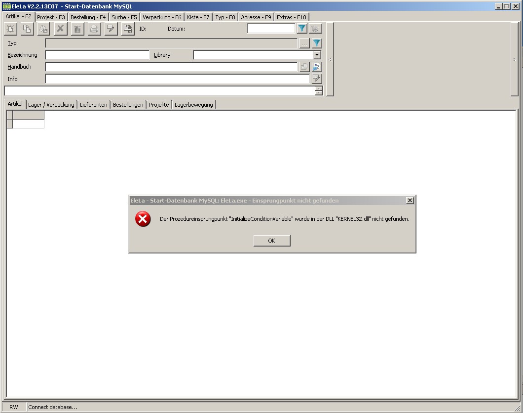

EleLa startet mit Fehler und bricht ab
(Firma: EleLa - www.elela.de)
Ich habe EleLa (Setup V2.2.13C07) in einer VirtualBox unter XP
installiert, kein Problem, keine Fehlermeldung.

Version=2.2.13C07
EleLa startet, bringt den o.g. Fehler und hängt sich dann beim DB -
Connect auf. (MySQL)
(Die EleLa PHP - Variante läuft jedoch ohne Probleme.)
Daher komme ich auch nicht in die Extras. Aber auch das Log -
Verzeichnis bleibt leer.

habe den Fehler mit dem "Aufhängen" weg bekommen. Habe die Config
manuell angepasst und den Pfad für die Projekte angepasst.
Aber die Fehlermeldung und der nicht enden wollende dbconnect bleiben...

Ich vermute mal das liegt nicht an EleLa selbst, sondern an der MySQL
DLL.
Kannst Du eine "libmysql.dll" (32 Bit Ausführung) in das Verzeichnis von
EleLa kopieren?
Die DLL gibt es z.B. im Setup WinAMPP von Apachefriends.org oder
ansonsten suchen mit Google.

Wenn EleLa nicht die richtige DLL findet, so kann man im Parameter
"LibraryLocation" auch den Pfad/Datei fest zuweisen. Damit sollte es
klappen.

Die "libmysql.dll" hatte ich direkt bei Oracle runter geladen... Jetzt
habe ich die über eine andere Seite bezogen und schon verschwindet der
Fehler :-)
Allerdings funktioniert der connect noch immer nicht...

da bei mir der selbe Fehler aufgetreten ist und hier noch keine
brauchbare Antwort zu finden war:
Die libmysql.dll ab Version 6.0 funktioniert nicht - vermutlich aus den
weiter oben beschriebenen Gründen - unter XP.
Ältere Versionen findet man nur schwer. Einen Link hab ich hier
gefunden:
http://stackoverflow.com/questions/24203316/mysql-connector-c-version-6-on-windows-xp
Für alle die nicht lang suchen oder die 350 MB herunterladen wollen im
Anhang die Datei aus dem Paket.
Für EleLa u.a. muss die Datei in libmysql.dll zurück benannt werden.
