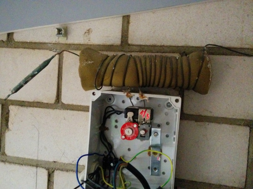

Ich habe hier drei ziemlich alte Temperaturfühler und wüsste gerne, wie
diese Funktionieren (siehe Foto). Sie haben nur einen einzigen Draht als
Anschluss, worauf ich mir nicht so richtig einen Reim machen kann.
Außerdem sind die beiden "Zuleitungs-Drähte" um ein Stück Schaumstoff
gewickelt. Hat hier jemand schon mal so etwas gesehen und kann mir
erklären, was es damit auf sich hat?
Vielen Dank und freundliche Grüße
Peter

Das kann sogar nur ganz einfacher Kupferdraht sein. Kupfer hat auch ein
Alpha von 0,004.
Wegen der kapazitiven Trimmer auf dem Bild sieht es aber auch wie ein
Schwingkreis aus.

Das dicke Ende ist mit einer Flüssigkeit gefüllt, die sich
temperaturabhängig ausdehnt. Das Dicke Ende ist also der
Temperaturfühler.
Die dabei verdrängte Flüssigkeit wird durch ein Kupferrohr zum Schalter
geleitet, dort bewegt ein kleiner Dehhnkörper den eigentlichen Schalter.
Damit der Temperaturschalter universell verwendbar ist, wird er mit
einem relativ langen Kupferrohr hergestellt. Die Überschüssige Länge
muss man dann halt irgendwie unterbringen, zum Beispiel auf Schaumstoff
aufwickeln, wie im Bild.
Mit der rot markierten Schraube kann man die Mechanik etwas verstellen,
sodass der Schaltpunkt justiert werden kann.
