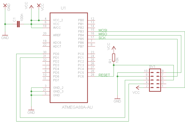

ich würde gerne den ISP-Wannenstecker später im Projekt weiter
verwenden.
Ideal wäre es, wenn ich, wie im Anhang gezeigt, Pin 6 und 7 des ISPs mit
PD0 und PD1 verbinden könnte.
Bei Schaltplänen, die ich im Internet gefunden habe, liegen 4 und 6 auf
GND. Da es aber ja auch 6er ISPs gibt, bin ich mir nicht sicher, ob ich
die beiden besagten Pins nicht auch zweckentfremden kann..
Könnte es so funktionieren ?
Viele Grüße,
Glimmer

Normal sind die 6er. Es werden auch nur 6 Ltg. benötigt.
Hängt aber von deinem Programmer ab, bzw. dessen 6-auf-10-Adapter, ob du
das so benutzen kannst. 3, 4, 6, 8, 10 sind von Atmel als GND
spezifiziert.
Wenn du Glück hast sind 4 und 6 aus Sicht deines Programmers NC. Dann
kannst du da anschliessen, was du willst.
Zur Not musst du dir zum Programmieren einen Adapter bauen, der die
Änderung berücksichtigt. Oder du siehst auf der Platine Jumper vor, mit
denen du die Anschlüsse zum Programmieren umstecken kannst. Finde ich
persönlich allerdings eine unkomfortable Sch...-Lösung.

PD0 und PD1 würden auf GND gezogen werden, wenn der ISP-Stecker gesteckt
ist. Wenn das Eingänge sind, wäre das ok.
Ansonsten nimm einen 10-poligen Stecker, belege die oberen 6 Pins nach
dem 6-Pin ISP-Schema und nehme Pin 9 und 10 für PD0 und PD1. Pin 7 und 8
entfernst Du, wenn Du Probleme beim Stecken des 6-Pin ISP Steckers hast.
Wenn Du einen Wannenstecker nimmst, musst Du auch den Schlitz für die
Codiernase erweitern, damit Du den 6'er ISP-Stecker auf 1-6 stecken
kannst.
Andere Möglichkeit: Der 10-Pin ISP zieht Pin 4,6,8,10 auf GND. Jetzt
verwendest Du Pin 8 nicht mehr als GND-Pin, sondern als
Aktivierungs-Pin.
Nimm zwei Gatter eines 74HC126, lege die G-Pins auf Pin 8 des Steckers,
10k-Pullup nach Vcc an die Leitung, die A-Pins auf die Portpins des
Prozessors, die Y-Pins auf den Stecker.
Im Betriebszustand ist Pin 8 unbeschaltet und wird durch den Pullup auf
Hi gezogen. Die beiden Gatter des HC126 schalten durch, Du hast die
Ausgänge des Prozessors auf dem Stecker.
Steckst Du das ISP-Kabel auf, wird Pin 8 auf GND gezogen, die
HC126-Gatter sperren, und damit sind die Ausgangspins hochohmig, und es
kann nichts passieren.
Der erste Vorschlag ist für ein Einzelstück einfacher, der zweite für
eine Serienfertigung besser.

PD0 und PD1 sollen als Ausgänge fungieren, wobei diese erst über
Tasterdruck aktiviert werden, bzw. nach dem Reset standardmäßig Low
sind.
Wenn dies der Fall ist und mir beim Programmieren kein Fehler
unterläuft, dann dürfte der Programmer 4 und 6 auch gegen GND ziehen
oder ? (auch wenn dies natürlich absolut keine empfehlenswerte Lösung
wäre..)
Sollte dies nicht funktionieren; lässt sich irgendwie überprüfen, ob der
Programmer (USBASP) die Pins als NC sieht oder nicht ?
