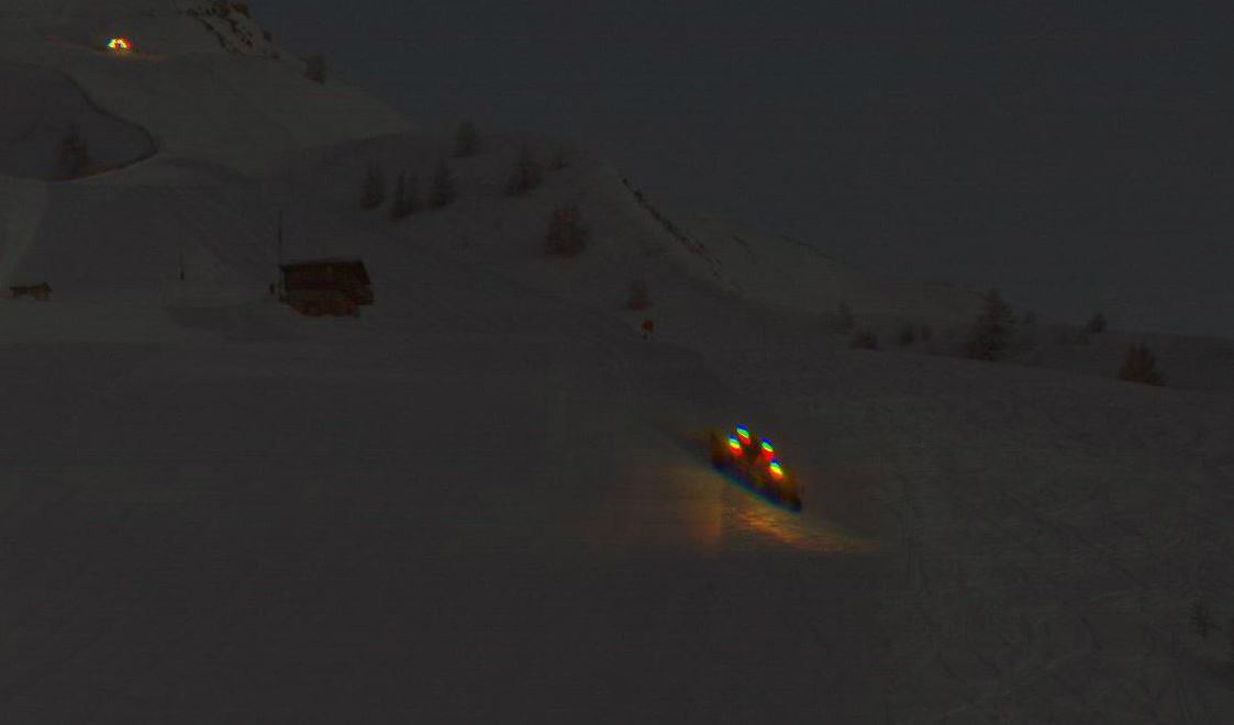

Hat mein Sohn mich gestern gefragt, wie das kommt - und mir ist keine
passende Erklärung eingefallen. Ok, die Kamera bewegt, die Pistenbullis
auch. Aber auf welchem Effekt beruht die Spektralauteilung der
Scheinwerfer?
http://valloire.livecam360.net/setaz
/Archiv, 24.3., 19Uhr/

CA würde ich normalerweise auch sagen. Aber nicht hier ;)
Das ist eine (sicher teure) gute Panoramakamera, die sonst bei
statischen Objekten keine CAs zeigt. Es gibt aber immer Farbsäume bei
bewegten Objekten und das auch an Stellen, wo zu anderer Zeit
offensichtlich ruhige Objekte ohne Saum sind. Ich würde mal eher sagen,
dass das ein lustiger Rolling Shutter-Effekt ist. Entweder wird da ein
SW-Sensor mit drei Vorsatzfarbfiltern durchgewechselt oder das Auslesen
der RGB-Frames erfolgt nacheinander.

H.Joachim Seifert schrieb:
> Nene, dafür sind RGB zu klar geteilt. Das ist kein Spektrum, sondern
> zeitlich versetzte Aufnahmen von rot, grün und blau.
Dem kann ich zustimmen.
Wir haben mal experimente gemacht für schnelle Aufnahmen mit
Zeilenkameras.
Es gibt zwei Probleme:
1.) Die R-G-B-Sensoren sind physikalisch nicht an der gleichen Stelle
2.) Die R-G-B-Sensoren werden nicht zeitgleich gelesen.
Wenn man zu kurz belichtet, kann es sein, dass ein Farbanteil schwächer
ist (weil er ja später ausgewertet wird und das Licht schon wieder
abklingt).
Wenn das Objekt sich bewegt (oder die Kamera) sehen die R-Sensoren etwas
anderes wie die B-Sensoren.
Wir sind dann erstmal bei schwarz/weiß geblieben :-)
So ist es.
Den Effekt gibt es auch "umgekehrt", wenn man bei einem Videobeamer mit
DLP Technologie schnell an der Leinwand entlangschaut ( Augenbewegung
beim Blick auf die Leinwand ) dann sieht man, wie die Grundfarben
zeitlich nacheinander projeziert werden.
Da sind Mikrospiegel drin, die nacheinander für die jeweilige Farbe
angesteuert werden.
Bei einer Kamera tritt dieser Effekt dann auch auf, sobald man die
Aufnahme verwackelt, oder das Objekt sich zu schnell bewegt.
Das dürften aber wahrscheinlich nur billige Kameras sein, die sowas
machen.

Das Auslesen alleine kann es aber nicht sein, denn dann würde der Effekt
global auftreten.
Er tritt aber nur in Bereichen auf, die krass überbelichtet sind.
Was passiert eigentlich mit den "überflüssigen" Ladingsträgern, d.h.
wenn durch den (inneren) Photoeffekt zu viele Ladungsträger erzeugt
werden? Gammeld die dann rum bis zum nächsten Frame bzw. diffundieren in
Nachbarzellen?
Ist der Typ des Sensors bekannt? CCD? CMOS?
#3593200
Überhaupt nicht. Schau doch mal am Tag die Skifahrer an. Da ist die
Piste sicher nicht 100% weiss und bei Bewegten (schon etwas unscharf)
passierts, bei Unbewegten nicht.
Ist hier egal.
http://www.livecam360.com/p/hardware/installation/11/32/
Das ist ein rotierender Zylinder. Also wie von mir schon vermutet ein
Zeilensensor, der entweder noch einen durchlaufenden (mechanischen)
Farbfilter hat oder eigentlich aus drei Einzelsensoren nebeneinander
besteht. Letzteres führt zu einem Blickwinkelversatz und damit
Farbversatz bei Bewegung.

Und? Dafür braucht man eine Kamera mit genau 2000 Pixeln und eine
rotierende Optik. Nichts was teuer oder hochwertig erzwingt...
#3593415
Naja, ein paar KEUR wird das Ding schon kosten, ist kein Massenprodukt.
Es hat aber von der Qualität auch nichts mit den üblichen (Video)Webcams
zu tun. Die ist auch (auf den Ausschnitt runtergerechnet) etwas besser,
als die normalen Fotowebcams mit EOS550 oder EOS1100 mit Kitobjektiv
(ala http://www.foto-webcam.eu/).
> Was ist denn nun noch passiert?
30s Belichtung? Um 18:00 sieht man übrigens den Schatten der Kamera.
