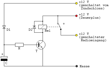

ich möchte für mein Autoradio einen Puffer bauen, mit dem ich die Phasen
beim Motorstart überbrücken kann, in denen das Radio wegen fehlendem
geschaltetem Plus ausgeht.
Dabei ist mir wichtig, dass die Batterie keinen dauerhaften
Stand-By-Verbraucher versorgen muss, weil das Auto auch manchmal lange
nicht bewegt wird.
Mit einer Diode in der geschalteten Plusleitung zum Radio und
nachgeschaltetem Kondensator parallel hatte ich kaum einen Erfolg. Habe
2 x 47000 µF verwendet und das Radio ist vielleicht 0,7 s angeblieben -
das reicht nicht (immer) für den Start aus. Jetzt ist die Frage, ob
meine Schaltung im anhang sinnvoll und funktionsfähig ist und wie die
einzelnen Komponenten auszulegen sind. Entworfen habe ich die Schaltung
zwar, aber wie die einzelnen Teile zu dimensionieren sind weiß ich nicht
- ich wei´auch nicht, ob ich so eine Darlingtonschaltung brauche, oder
ob ein normaler Transistor reicht.
Vielen Dank schon mal...
Gruß!

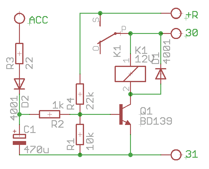

So eine kleine Schaltung läßt sich gut z.B. aus einem Blinkrelais bauen.
Da ist schon ein Relais drin, unten hat's meist 4 Anschlüsse und einige
benötigte Kleinteile (incl. Platine) werden gleich "mitgeliefert" ;)
Verbaut sind da drin häufig solche
http://www.reichelt.de/Miniaturrelais/FRA2-C-12/3/index.html?&ACTION=3&LA=2&ARTICLE=79398&GROUPID=3292&artnr=FRA2+C+12
Relais. Man kann also mit einer etwa 80-200 Ohm Spule rechnen. Ein auf
z.B. x20 eingestellter Transistor braucht einen Basisstrom von ca. 8mA.
Diesen Strom, legen ich einfach mal fest, liefert ein Kondensator im
halb aufgeladenen Zustand. Das sind 8V. Damit bräuchte man einen
Basiswiderstand von 1kOhm. Den Elko lädt man idealerweise über eine 1A
Diode, da muß zur Strombegrenzung also noch ein Vorwiderstand von 15 Ohm
oder größer davor.
Dazu kommt noch ein Widerstand zwischen Basis und Emitter, damit nicht
endlos Reststrom durch die Spule fließt. Außerdem ist eine kleine
Hysterese sinnvoll. Heraus kommt ungefähr die Schaltung im Bild.
Ich glaub, das bau ich mir auch. Mein Radio fängt nach dem Anlassen
immer wieder beim ersten MP3 an..

Bei deiner Schaltung kann immer noch Strom von der Batterie fließen und
auf lange Sicht die Batterie leersaugen. Ich bewege das Fahrzeug
manchmal 3...4 Wochen nicht und die Batterie ist nicht mehr die aller
frischste. Oder seh ich in deiner Schaltung was falsch? - ich mein R4
und R1 in Reihe bewirken doch, dass immer was von der Batterie
kurzgeschlossen ist.

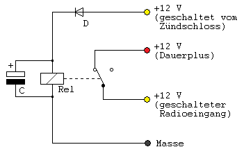

von M. B. (f3r_dd)
kif schrieb:
> Dann würde ich vorschlagen: Klemme 15 an ein Relais das Dauerplus zum
> Radio schaltet. Das Relais während des Startvorgangs zu halten ist evtl.
> einfacher als das Radio.
Das klingt auch nicht verkehrt... also so wie im Anhang?!

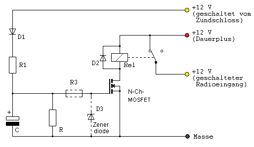

von RoJoe (Gast)
Du warst mit Deiner 1. Schaltung schon ganz nah dran an einer guten
Lösung.
Hier ein paar Verbesserungen:
D1, D2: zB. 1N4001
R1: 12... 33 Ohm (begrenzt Ladestrom für C)
Die Haltezeit ist Pi mal Daumen 1/2 x R x C.
(abhängig von der Batteriespannung und vom MOSFET)
Bei R = 1 MOhm und C = 220µF also knapp 2 min. (als Beispiel)
Die Haltezeit ist praktisch nur noch von R und C abhängig,
da der MOSFET nur per Spannung gesteuert wird,
also keinen Eingangsstrom hat.
R3 und D3 schützen das Gate des MOSFET vor Überspannungen
R3: 1k...10k
D3:  ZF15, ZF18 oder ZF20
MOSFET: N-Ch-MOSFET im TO-220 Gehäuse.
Die Schaltung hat NULL Standby!
von M.B. (Gast)
Kann ich bei den Widerständen die normalen 0.6W Metallschichtwiderstände
von Conrad nehmen? - R1=22Ohm, R=1MOhm und R3=4.7kOhm?
Warum soll der Mosfet im TO-220 Gehäuse sein? Geht nicht auch einer im
TO-92 oder soll da gleich noch ein kleiner Kühlkörper dran? Wird das
Teil in meinem Fall warm?
von M.B. (Gast)
Ich hab jetzt noch ein Relais für 12V gefunden, das viel weniger kostet,
aber 400Ohm, statt 90Ohm hat. Beeinflusst das die Werte der anderen
Komponenten?
Und weil ich nur ca. 5...10 Sekunden Haltezeit möchte habe ich mich für
22müF als Keramikkondensator entschieden - passt das alles?
von RoJoe (Gast)
Für R und R3 ja
Für R1 besser 1W Draht.
(der bekommt ja einen sehr kurzen Verlustleistungs-peak ab)
Der kleine Nachteil dieser 1-Transistor-Schaltung ist,
dass der Mosfet nur langsam abschaltet
und während dieses Durchlaufens von voll-leitend nach voll-gesperrt
entsteht Verlustleistung (einige Sekunden Wärme) im Chip.
Die Höhe hängt ab von der Stromaufnahme des Relais (und von RC).
Im TO-220 Gehäuse ist die Kühlfläche zur Wärmeableitung sozusagen gleich
mit eingebaut.
TO-92 ist eher für Kleinleistung und etwas knapp
TO-252 wäre auch ok
> Wird das Teil in meinem Fall warm?
Ein TO-220 / TO-252 nur intern während des Abschaltens.
> Komponenten?
Bei 400 Ohm kannste sogar nen BS170 im TO-92 o.ä. nehmen.
Die anderen Bauteilwerte können so bleiben.
Die Kapazität dieser Keramikkondensatoren nimmt ab,
je höher die anliegende Spannung.
Bestell Dir sicherheitshalber noch nen 2. mit,
den kannste dann ggf. parallelschalten.
von Helge A. (besupreme)
nur der Vollständigkeit halber - R4 ist am Radio angeschlossen und nicht
an Dauerplus. Daher auch nach dem Abschalten stromlos.
von M. B. (f3r_dd)
Welche Bauweise von Kondensatoren eignet sich denn besser auf die Dauer
und in meinem Anwendungsgebiet? Soll ich einen stinknormalen Elko oder
gar ein Tantal(Aua, das wird teuer) wählen? ...oder noch was anderes?
Zur Zenerdiode habe ich auch noch eine Frage: Ich hab da jetzt eine, mit
einer Z-Spannung von 18V und 500mW - geht die?
Dann haben wir alle unklarheiten beseitig. Vielen Dank an alle!
von RoJoe (Gast)
Do hot er recht.
Ein stinknormaler Elko tut's auch.
Der überlebt auch eventuelle Spannungsspitzen aus dem Bordnetz besser.
Die Schaltung ist ja kein Präzisionstimer.
Du kannst auch den Elko etwas grösser nehmen
und dafür den R kleiner machen / die Zeit via R einstellen.
> Zenerdiode ... mit einer Z-Spannung von 18V und 500mW - geht die?
Klar.
R1 bestimmt die Ladezeit für C und darf auch einen höheren Wert haben.
Wenn Du für R1 330 Ohm wählst, kannste auch nen normalen 0,6W
Kohleschichtwiderständ nehmen.
Viel Spass!

von M. B. (f3r_dd)
Ich habe die Schaltung mal aufgebaut.
Funktioniert ganz gut, aber der Haltezeit ist um die 45 Sekunden. Muss
mal gucken, ob ich noch einen kleineren Widerstand oder Kondensator
rumliegen habe (hätte ich mal lieber ein Poti genommen - das hatte ich
schon im Hinterkopf)
von RoJoe (Gast)
Liegt daran, dass der BS170 ein LL-Mosfet ist (Low Level).
Der schaltet erst ab bei Ugs = 2V (+/- 1V).
Dauert daher länger, bis sich C soweit entladen hat.
Die Faustformel lautet jetzt: 2 x R x C.
Dann nimm für R statt 1M  120k ... 220k.
Oder nen 4µ7 Elko.
von M. B. (f3r_dd)
> Oder nen 4µ7 Elko.
Hatte noch 2 100k Widerstände da. jetzt passt das.
Vielen herzlichen Dank für die Hilfe!
