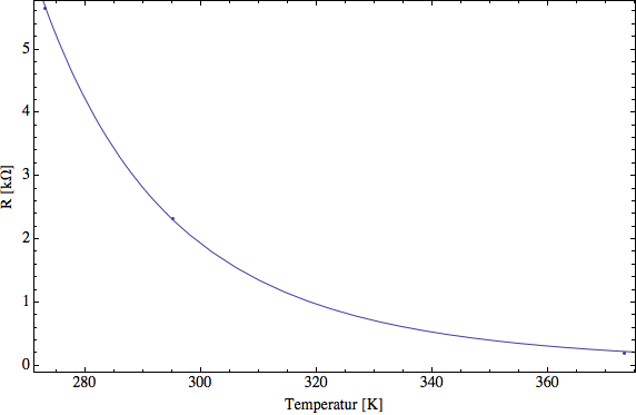

Ich steh gerade etwas auf dem Schlauch. Ich habe hier einen
NTC-Temperatursensor, der eine stark nichtlineare Kurve aufweist.
Prinzipiell ist es ja immer möglich, mit sowas akkurate Messungen zu
machen (Wertetabelle geht immer, ist aber komplex zu messen). Kriegt man
das Ding irgendwie linearisiert, so daß man die Temperatur aus einem
ADC-Messwert berechnen kann?
Ich habe mit dem Teil folgende Messungen durchgeführt:
0 Grad (20 Minuten in Eiswasser) ........: 5.660 Ohm
22 Grad (Zimmertemperatur) ..............: 2.322 Ohm
100 Grad (5 Minuten kochendes Wasser ....:   190 Ohm
Das sieht extrem doof aus, im unteren Temperaturbereich ändert sich der
Widerstandswert viel stärker als bei hohen Temperaturen.
Wie kriegt man es nun hin, mit dem Ding einigermaßen genaue Messungen
zwischen -40..+150 Grad zu schaffen?

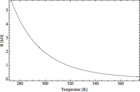

Kann doch eigentlich nicht so schwer sein, eine Kurve in der Form 1/x zu
zeichnen, die alle drei Punkte schneidet. Leider hab ich kein Programm
was sowas kann und auch keine besonders große Lust mich da
reinzuarbeiten. Eher schmeiß ich die NTCs weg und besorg mir nächste
Woche fertige Temperaturfühler, die bekannte und lineare Werte
ausspucken können.

Es gibt eine recht brauchbare Standardformel für NTCs. Für eine noch
bessere Näherung gibt es die Steinhart-Hart Gleichung.
R = R25*e^(1/(T+Tk) -1/(25+Tk)
R25=2k
B=2800
Tk=273.15
Wenn du ein Datenblatt hast, dann steht der typische Wert für B da drin.
Außerdem ist da eine Tabelle drin. Die ist natürlich noch genauer.
Hast du die 100°C mit kochendem Wasser gemessen?
Hoffe nicht, denn 100°C gibt es da nur auf Meereshöhe.

Der normale Weg ist:
Die Wertetabelle aus dem Datenblatt verwenden.
Eine Interpolationskurve mit 5 Grad Stützstellen aufsetzen die aus der
Eingangsspannung (mit entsprechendem Pull-up) die Temperatur ausgibt.
NTCs lassen sich nicht über einen soo großen Bereich einfach
linearisieren.

von Timm R. (Firma: privatfrickler.de) (treinisch)
also mit der Steinhart-Hart Gleichung (die die ich kenne, oben die
Version kenne ich nicht, bin aber kein Ing.) lassen sich die drei Punkte
gut fitten. (Kunststück :-) ):
T [K]   Rgem [Ω]  Rfit [Ω]
273.15  5660       5663
295.15  2322       2309
373.15   190        225
vlg
 Timm
magic smoke schrieb:
> Kriegt man die Kurve noch dichter an den dritten Punkt dran,
klar, einfach nicht fitten :-). Durch drei Punkte geht Steinhart-Hart
immer :-)
sollte exakt durch alle drei Punkte gehen.
Vorher war irgendwo ein Fehler in der Gleichung, den habe ich einfach
kaschiert, in dem ich gefittet habe, statt zu lösen. Böser Bursche!
vlg
 Timm
so?
vlg
 Timm
