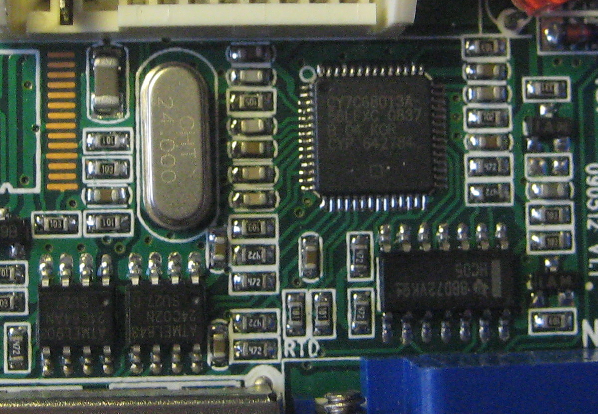

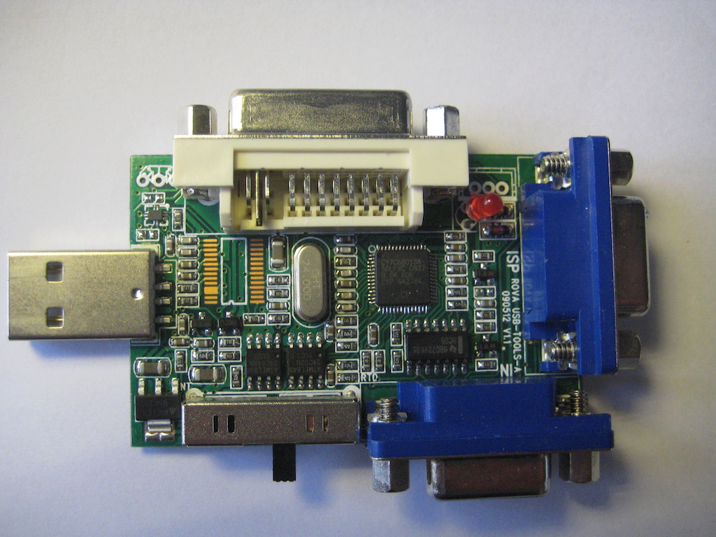

von Frank B. (jeanluc7)
Salut,
so sieht dieser "Programmer" aus. Er hat zwei Modi - nur in einem
funktioniert die zugehörige Software. Die Datei für den Monitor habe ich
auch mal angehängt.
Grüße, Frank

von Klaus R. (klaus2)
...es wird immer interessanter :) Der Programmer ist so groß, wie
befürchtet - aber vll. ist das ja in der Tat nur USB-2-I2C.
Klaus.
von FloF3000 (Gast)
Der parallelport Progmmer schaut recht simpel aus:
http://www.ebay.de/itm/Parallel-Programmer-for-burning-LCD-controllerboard-DIY-/280932560213?pt=US_Server_Boards&hash=item4168e2ad55
Leider kann ich nicht sehen was der Chip links ist...

Das kann sein, wenn ich mir aber die Platine des Programmers anschaue,
sehe ich nur einen DVI- bzw-. einen VGA-Port. Auf diesen Schnittstellen
gibt es aber nur die Datenleitungen für's DDC. Also muss auch eine
erweiterte Firmware über I2C kommen. Evtl. ist es ja möglich, das
.gff-file zu zerpflücken und den DDC-Teil zu isolieren. Ist aber
Spekulation.
Ich denke auch, das einfachste ist es wohl, sich so einen Programmer
samt passedem File zuzulegen - aber evtl. kann man kurzfristig etwas
basteln um das Display zu einer gescheiten Anzeige zu bewegen.

Spannend. Den Programmer samt der Sammlung an Dateien habe ich ja hier.
Grundsätzlich findet man da meistens auch etwas passendes. Allerdings
kann (bzw. konnte) NJY auch nachliefern - in meinem Fall eine lauffähige
Firmware für meine beiden Samsung-17"-HD-Panels. Den Service - der
gegenseitige Mailaustausch führte über Wochen zunächst zu einer
kostenlosen Nachlieferung eines zweiten Controllers, dann zu einer
kostenpflichtigen Version des Programmers - war klasse. So hätte ich das
in Deutschland nirgends bekommen.

So, nach Monaten hab ich jetzt das Hacken erstmal aufgegeben, und den
Chinaprogrammer bestellt.
Der macht natürlich auch nicht was er soll.
Versuch 1: Rovatools unter Win7 64 bit.
Board 1: "Unknown memory chip" -> kein Programmieren moeglicth
Board 2: CRC error. Reproduzierbar an der gleichen Stelle (gleicher
Block) - mit anderer Firmware aber anderer Stelle. Mittlerweile
antwortet das Board gar nicht mehr. :(.
Versuch 2: Mitgelieferte Rova-ISP Software, Win XP, 32 bit (Der Kram
läuft nicht unter 64 bit Betriebsystemen...)
Board 1: CRC error. Unklar an welcher Stelle.
Board 2: Keine Antwort. 'Fail'.
Der chinesische Support hat endgültig abgewunken... 'we are just
resellers'.
Hat irgendwer noch eine Idee zu den CRCs? Kuerzeres VGA Kabel verwenden?
Danke.

ich hatte auch einige Probleme, bis ich das Teil richtig am Laufen
hatte. Die Software läuft nur unter Windows XP, das Programmerkabel muss
VGA sein - ein bei Monitoren mitgeliefertes Kabel reichte aus. Es ging
auch nicht jeder USB-Port. Nach meiner Erfahrung sind Laptops aus der
Zeit um 2004/05 am besten geeignet (hier zuletzt ein Sony Vaio TX1)
Selbst dann klappt es dann aber nicht immer, der CRC-Fehler tritt immer
mal wieder auf. Mit Geduld klappte es dann aber doch irgendwie immer,
jedenfalls bei mir. Fünf Controller habe ich inzwischen programmiert...
Grüße,
Frank/JL7
von Flof3000 (Gast)
Danke Frank!
Dann probiere ich mal meine USB Ports durch... (argh).
