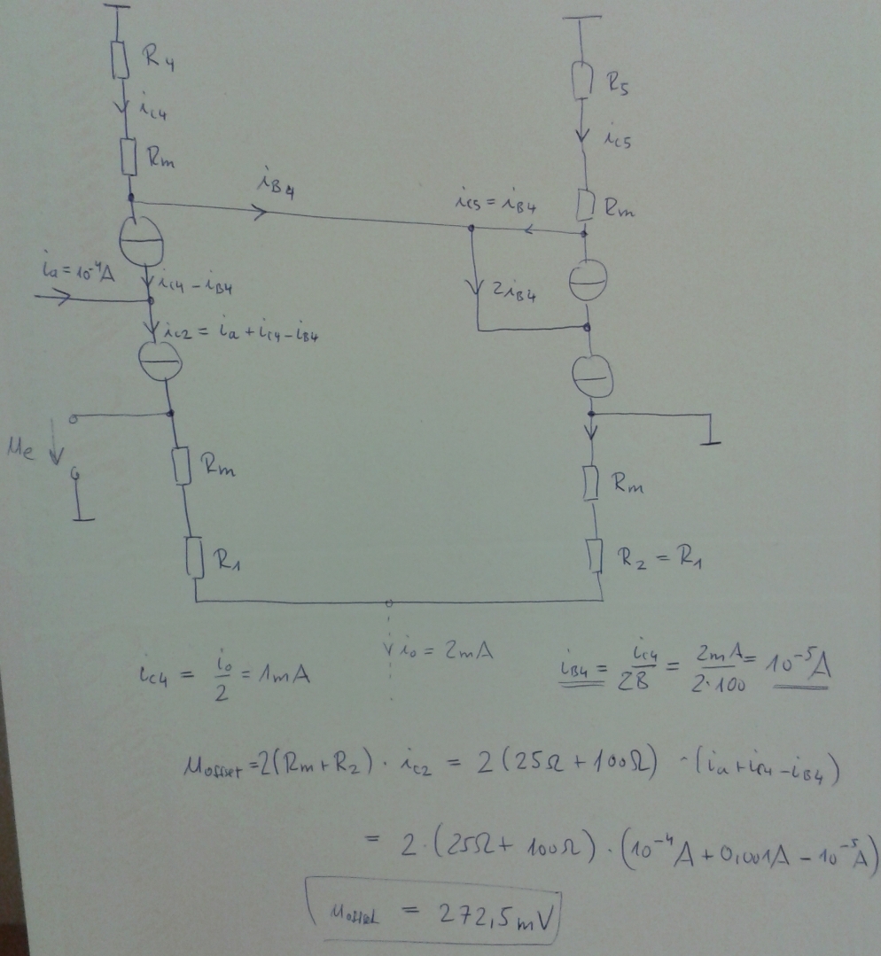

Die Angaben lauten:
Versorgungsspannung: U+ = 12 V
U- = -12 V
Flussspannung: Uf = 0.6 V
Temperaturspannung: UT = 25 mV
Stromverstärkung: B = 100
Restspannung: UCEsat = UECsat = 0.1 V
Ruhespannung an R5: UR5,0 = 0.5 V
Ruhespannung an R6: UR6,0 = 1 V
Ausgangs-Ruhespannung: Ua0 = 0 V
Kollektor-Ruhestrom: IC6.0 = 10 mA
Widerstandswerte: RV = 10 kOhm
R3 = 300 Ohm
R1 = R2 = 100 Ohm
Gesucht ist:
Berechnen Sie die Offsetspannung Uoffset, das ist jene Eingangsspannung,
die man anlegen muss, damit der Differenzverstärker den von Transistor T6
benötigten Basisstrom Ia1 liefert. Berücksichtigen Sie hierzu auch die
Basisströme von T4 und T5.
Hinweis : Drücken Sie IC1 - IC2 = iC1 - iC2 durch die Basisströme aus.
Für die Offsetspannung sollte herauskommen 10 mV. Ich komme aber nicht
ganz auf das Ergebnis (siehe Bild2).
Könnte mir wer sagen was ich falsch mache?
Danke
IC(T3)=2mA. Das wirkt auf T4 und T5.
IB(T6)=10mA/100=0.1mA. Das wirkt auf T4.
 => IC(T4)+IC(T5)=2.1mA.
 => IB(T4)+IB(T5)=21uA. Das wirkt auf T5.
Die Basisströme von T4,T5,T6 "verstimmen" die Kollektorströme von T1,T2
also um 79uA.
Bin ich schon auf dem Holzweg, oder paßt das noch?
Durch die Emitter von T1 und T2 fließen 2 Ströme, die 79uA
unterschiedlich sind. Dadurch entsteht ein Spannungsunterschied von 79uA
x (100+25) Ohm. Aber das sind halt nicht genau 10mV, sondern nur
9,875mV. Oder ich hab mich verrechnet..??
Pizza hilft immer!! Naja fast.
Das waren ja "nur" die Collectorströme! Dazu kommen noch die Basisströme
von 1/B*IC. Dann wäre das Ergebnis 9,97375mV...
