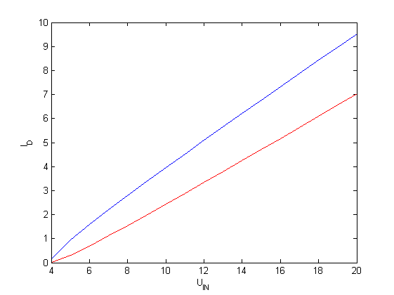

ich habe einen Sourcefolger, mit dem Sourcewiderstand Rs. Auf Grund der
hohen Versorgungsspannung befindet sich der FET im Abschnürbereich,
daher gilt die Gleichung:
(1)   Id = 1/2*K*(Ugs - Uth)^2
Für die anliegende Eingangsspannung (von Gate nach GND) gilt:
(2)   Uin = Ugs + Rs * Id
  <=> Ugs = Uin - Rs * Id
setzt man nun (2) in (1) und löst es nach Id auf erhält man die im
Anhang gezeigte Gleichung.
K, Uth und Rs sind bekannt / vorgegeben.
Wenn man nun beide Lösungen in Abhängigkeit von Uin plottet erhält man
die oben gezeigten Graphen.
Welche Lösung ist nun die richtige?
Oder ist der Ansatz generell falsch? (Wenn ja, wieso?)
Freue mich über konstuktive Hilfe.

Gast #3598089
> Mir erschließt sich allerdings nicht, wie man da vom Rechnenansatz her
> mit den Einheiten auf den Strom kommen soll.
> Sieht sehr nach Halbwissen aus.
Kleiner Tip am Rande:
[K]  = A/V²
[Rs] = V/A
[U]  = V
[Id] = A
setzt man alles ein wird man (oh Wunder) die Einheit A bekommen. =>
Somit sind wir schon zwei mit Halbwissen. ;) Trotzdem danke für den Tip,
so habe ich nochmal meine Formel überprüft...
> diejenige, die für U_in = U_th den Strom Null ergibt (also die Lösung
> mit "-" vor der Wurzel)
Du hast natürlich Recht. Da hätte ich auch drauf kommen können...
Vielen Dank

Gast #3598238
Detlef Kunz schrieb:
> Ich bleibe ungläubig. :P
Du kannst es ruhig glauben: die Rechnung von Moe ist korrekt.
Sein Ansatz passt (er berücksichtig nicht die Kanallängenmodulation,
aber die bewirkt in dieser Schaltung nur eine kleine Korrektur). Und
wenn man keine Lust hat, die implizite Gleichung von Hand aufzulösen,
kann man die Arbeit auch von Wolframalpha erledigen lassen:
http://www.wolframalpha.com/input/?i=solve+x%3Dk%2F2*%28%22uin%22-%22r%22*x-%22uth%22%29^2
