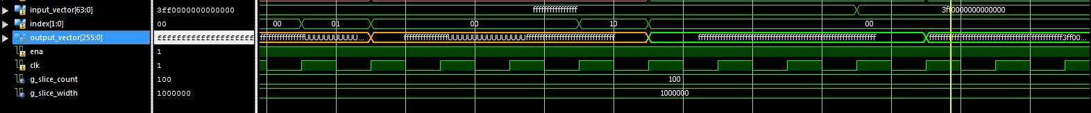

Hierbei habe ich zwei wesentliche Probleme:
1. Wenn ich diese Komponente, so wie sie dort steht nehme und in eine
Testbench packe und z.B. auf Post-Translate teste im simulator (Isim),
tut sie exakt was sie soll. Der Input wird auf den jeweilig korrekten
Teil des Outputs gelegt, sofern Ena ='1' und steigende Taktflanke.
Binde ich exakt diese Komponente jetzt in mein eigentliches Projekt ein,
die Eingaben sind exakt die gleichen die in der TB, funktioniert diese
nicht mehr. der Ausgabevektor ist "UUU..." und "nur" die letzten 64 Bit
sind belegt, aber nicht mit der korrekten Ausgabe.
Anbei ein Screen um das ganze zu verdeutlichen. Zum vergleich mal die
Simulation von NUR der Komponente und TB darunter.
Die Einbindung der Komponente sieht wie folgt aus (im gesamten Projekt):
        OutputMux : COMPONENT output_mux
        GENERIC MAP(
            g_slice_count   => (2 ** g_ArrayLength),
            g_slice_width   => g_precision
        PORT MAP(
            input_vector    => s_Result_delay,
            index           => s_WbAdr_delay3(g_ArrayLength - 1 DOWNTO 0),
            output_vector   => s_MData,
            --ena             => output_ena,
      ena             => '1',
            clk             => Clk
    END GENERATE;
--> Zu testzwecken habe ich ena dauerhaft auf '1' gelegt.
Jetzt meine zwei wesentlichen Fragen dazu:
1. Ena ist mit '0' initialisiert in der Komponente selbst und als Wert
wird immer eine '1' übergeben. Warum zeigt der Simulator 'U' an ?!
2. Warum demuliplext die Komponente, sofern diese "nur" innerhalb einer
Testbench läuft, korrekt und sobald ich diese einbinde , sie aber exakt
die gleichen Inputs erhält, funktioniert sie nichtmehr ?
Simulationen sind die gleichen (Post-Translate), Inputs die gleichen,
Outputs auch alle verbunden und bis nach Aussen komplett durchgeführt.
Gast #3598678
Dazu kann ich dir leider nichts konstruktives sagen.
Diese Frage ist aber wichtig, dass sie zuerst gelöst wird, da ja "ena"
deinen demultiplexer steuert.
Am Ausgang deines Demultiplexers wirst du während der Simulation für
einzelne Ports länger "U" sehen, nähmlich genau so lange bis jeder der 4
Ports einmal selektiert wurde.
Gegenfrage, was tut deine Schaltung wenn du eine Verhaltenssimulation
machst anstatt Post-Translate?
Sie muss auch in der Verhaltenssimulation das machen, was du von ihr
verlangst, vielleicht ist es dann einfacher dein Problem zu finden.

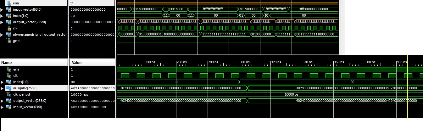

Gast #3598690
ChristophZ schrieb:
Hm das ist schlecht.
Siehe Anhang. In der Verhaltenssimulation funktioniert es einwandfrei.
Moderator (Firma: Titel) Persönliche Seite #3598786
Alfred schrieb:
> IF (rising_edge(clk) and clk = '1') THEN
Sieh dir mal die Funktion rising_edge() an...
Welchen Wert hat ena in der Simulation? Ich bin mir nicht sicher, ob es
eine schlaue Idee ist, das nicht speichernde Signal ena im Header mit
einem Wert vorzubelegen.
'U' bedeutet uninitalised, es sieht so aus, wie wenn nichts zugewiesen
wird...
