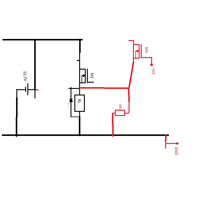

Hallo zusammen!
Vorneweg ich bin relativ neu im Thema Elektrotechnik und bitte daher
krude Ideen und Fachbegriffe zu entschuldigen. :)
Ich möchte gerne eine Last zwischen zwei MOSFETs in Reihe schalten,
Also:
 V+  ->  N-MOSFET  ->  RL  ->  N-MOSFET  ->  V-
Ich möchte also die Last wirklich beidseitig abschotten, um sie dann
über zwei weitere Anschlüsse über einen anderen Stromkreis zu verwenden.
Die beiden Mosfets sollten aber annähernd gleichzeitig geschaltet
werden.
Als Signalgeber verwende ich ein Arduino Leonardo (+5V). Da dieser die
Kanäle gegen Masse schaltet, kann ich nicht einfach zwei verschiedene
Kanäle nehmen, da ich ja sonst einen Kurzschluss um die Last herum
erzeuge.

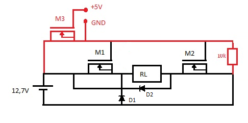

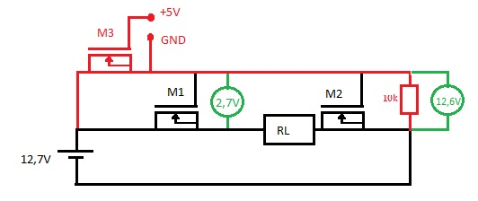

Daher dachte ich mir, ich schalte einfach einen dritten MOSFET (M3)
(Logic-Level), der dann die nötige Gate-Spannung für die beiden anderen
MOSFETS (M1+M2) liefert. (siehe Anhang)
Leider gestaltet sich der Voltage-drop so, dass einer voll durchsteuert
(M2) und der andere (M1) fast überhaupt nicht.
Habt ihr vielleicht eine Idee, wie ich das realisieren kann bzw. was ich
falsch mache?
Tausend-Dank im vorraus!
beste Grüße
Alex

#3598750

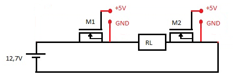

Alexander M. schrieb:
> Wenn ich M1+M2 direkt ansteuern würde, würde das so aussehen. Und da die
> beiden GND ja zusammenlaufen
Falsch gedacht. Du kannst den linken Mosfet mit Source NICHT an gnd
legen eben weil es einen Kurzschluss geben würde. Deshalb muss man das
Gate dieses Mosfets über eine Bootstrap Schaltung oder eine
potentialfreie 2 Spannungsversorgung ansteuern, oder man nimmt einen P
kanal Mosfet.
Wie gesagt siehe Halbbrückenschaltung.
Nochmal WAS WILLST DU GENAU ERREICHEN?
Siehe auch Netiquette

@ Alexander M. (alexander_m16)
>Das ganze soll ein elektronischer kommutator sein. RL ist ein Induktor
>und D1 / D2 führen die Überschussenergie nach einem Puls wieder zurück
>ohne sie auszulöschen.
>Ich verstehe die Idee mit dem P-MOSFET noch nicht ganz, wie müsste der
>denn angesteuert werden?
Vergiss die. Bei deinem Kenntnisstand nimmt man was möglichst Fertiges.
Nimm eine intergrierte H-Brücke, L6203 ist dein Freund. Dort ist alles
drin was du brauchst und du kannst direkt mit Logiksignal vom Arduino
das Ding steuern.

Mach dir klar, das der MOSFet alleine keine Ahnung von
Masseverhältnissen oder absoluten Pegeln hat. Für ihn ist nur
entscheidend, was für eine Spannung zwischen Gate und Source liegt.
Bei einem N-Kanal ist es so, das er anfängt zu leiten, wenns Gate
positiver als die Source wird - und zwar bei der im Datenblatt
angegebenen 'Gate Threshold Voltage', also die 'Schwellenspannung'. Im
Datenblatt steht dann auch, was für ein Strom bei dieser Spannung durch
den MOSFet fliesst, meist noch recht wenig. Die Gate Spannung sollte
also die Schwellenspannung deutlich überschreiten, damit der MOSFet voll
durchsteuert.
Bei einem P-Kanal ist das genauso, nur das hier die Gate negativer als
die Source werden muss, damit er anfängt zu leiten.
