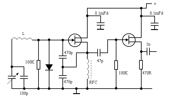

Hallo, warum findet man in Oszilatorschaltungen mit FET oft eine Diode am Gate, die nach Masse geschaltet ist? (siehe Bild im Anhang)

Als Amplitudenstabilisator ?
#3598784
Troll Alarm schrieb: > Als Amplitudenstabilisator ? Soll heißen, die positive Halbwelle kann nicht größer werden als die Flußspannung der Diode? Oder geht es möglicherweise darum, die Gatekapazität schneller zu entladen??? >> Als Amplitudenstabilisator ? > Soll heißen, die positive Halbwelle kann nicht größer werden > als die Flußspannung der Diode? Die Diode wird bei der positiven Flußspannung leitend, wodurch sich das Spannungsnievau am Gate ins Negative verschiebt. Durch die negative Vorspannung regelt sich die Amplitude zurück.
#3598813
"The 1N4148 diode is used as a gate clamp limiting the positive excursion of the sinewave and to provide stabilizing bias." http://www.w1vd.com/16080VFO.html http://www.w1vd.com/16080VFO.pdf
#3598851
Disadvantage of using a clamping diode between the gate and ground is that it damps the tank circuit when it starts conducting. This will cause extra unwanted pahse noise.

Danke euch für die Antworten! Mast schrieb: > Disadvantage of using a clamping diode between the gate and ground is > that it damps the tank circuit when it starts conducting. This will > cause extra unwanted pahse noise. Ich versuche eine Übersetzung: Nachteil der Verwendung einer Klemmdiode zwischen dem Gate und Masse ist, dass der Schwingkreis gedämpft wird, wenn die Diode anfängt zu leiten. Dies verursacht zusätzliches unerwünschtes Phasenrauschen. Also ist die Verwendung der Gate-Diode nur bedingt zu empfehlen? Anscheinend ist sie trotzdem(?) sehr verbreitet!
#3599408
Mit einem Colpitts in Kollektorschaltung experimentiere ich gerade noch. Aber er macht am Schwingkreis keine so hohe Spannungen wie Colpitts in Basisschaltung. Es kann durchaus eine einfache Amplitudenbegrenzung sein.
#3599440
Holm schrieb: > Nachteil der Verwendung einer Klemmdiode zwischen dem Gate und Masse > ist, dass der Schwingkreis gedämpft wird, wenn die Diode anfängt zu > leiten. Dies verursacht zusätzliches unerwünschtes Phasenrauschen. > > Also ist die Verwendung der Gate-Diode nur bedingt zu empfehlen? > Anscheinend ist sie trotzdem(?) sehr verbreitet! Es kommt --wie immer-- auf die Anwendung an: -- die Diode ist die einfache 1-Bauteil Amplitudenstabilisierung /Arbeitspunkteinstellung -- sie hat den Nachteil, dass sie im Oszillator-FET selbst die Amplitude regelt und damit Phasenrauschen erhöht Bei Dippern einfachen Oszillatoren für Messzwecke usw. kein Problem, in Empfängern schon (reziproke Mischung des Phasenrauschens im Mischer und damit ggf. "Zustopfen" des Empfängers. EMU

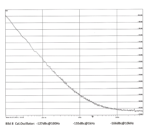

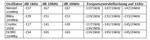

Mike schrieb: > FET's haben ein höheres, niederfrequentes 1/f Rauschen, welches sich > wunderbar am Trager als Phase-Noise aufmoduliert. In dieser Allgemeinheit kann man diese richtige Aussage, nicht stehen lassen Wenn man sehr gute Oszillatoren vergleicht (Anlage 1) dann dürfte der J310-FET-Oszillator (Anlage2, so vorgestellt von DG4RBF in Weinheim 2013) kaum in der vergleichbaren Klasse spielen. Auch DF9IC hat sich mit Frequenzaufbereitung für den GHZ Bereich intensiv beschäftigt (durch die Verfielfachung stört ja hier Phasenrauschen sehr) und verwendet einen FET-Oszillator vom gleichen Typ wie in Anlage 2 gezeigt. http://www.df9ic.de/doc/2008/weinheim_2008/weinheim08_baken.pdf Bild 5 Solche guten Oszillatoren bedingen sehr gute Quarze (meist aus Hunderten ausgesucht) und auch sehr gute FETs (die meist von Fairchild) kamen. EMU
#3600048
nun hat es eine Anlage nicht geschafft angehängt zu werden hier Anlage 1 die andere war Anlage 2
