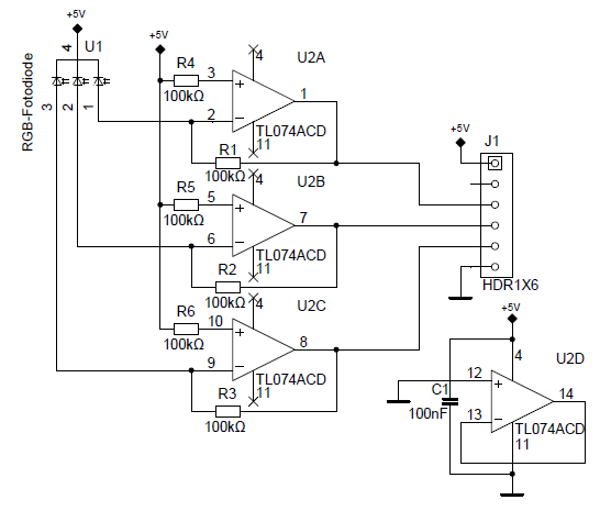

Hallo, welche Möglichkeiten (Sensoren) gibt es um mit einem uC die Lichtfarbe zu messen? Gruss Patrick http://www.conrad.de/ce/de/product/180381/ + 3 OPVs könnte funktionieren. Als OPV konnte man den MCP6L94 verwenden. Der im Schaltplan verwendete geht nicht, weil er nich R2R ist. Edit: J1 wird an +5V, GND und 3 ADC-Eingänge angeschlossen. TAOS TC3771 http://www.ams.com/eng/content/download/250255/975973/file/TCS3771_Datasheet_EN_v1.pdf oder aehnliche. http://www.ams.com/eng/Products/Light-Sensors/Color-Sensor-Proximity-Detection TAOS wurde von AMS gekauft und ich hab das Gef"uhl, dass seither die Produkte leichter zu bekommen sind :) Avago hat wohl den Spass an solchen Sensoren verloren, oder find ich sie einfach nicht?? ...es gibt noch sone Zeiss Jena Schmiede, die sowas produzieren, gibt analog oder I2C aus, soweit ich mich erinner alles fertig aufbereitet, kalbibriert etc. - nur wie die hießen...hmmm.. Klaus.
