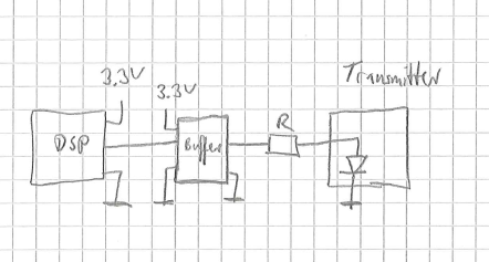

Vielen Dank, Falk. Eine Frage hätte ich noch zum Transmitter. In dem
oben verlinkten Datenblatt, hier nochmal der Link
http://www.avagotech.com/docs/AV02-3283EN
Ist auf Seite 7, Figure 2. eine typische Konfiguration gezeigt.
Irgendwie verwirrt diese mich. Im Prinzip besteht der Transmitter doch
nur aus einer LED, die einen Mindeststrom benötigt und einen
Maximalstrom aushalten kann.
Ich hätte jetzt das PWM Signal vom DSP einfach mit einem
Verstärker/Buffer verstärkt, um den Mindesstrom zu erreichen und
anschließend einen Widerstand zur Strombegrenzung eingesetzt. Die
Prinzipzeichnung findet ihr im Anhang.
Wo ist der Vorteil in der Beispielschaltung aus dem Datenblatt?
