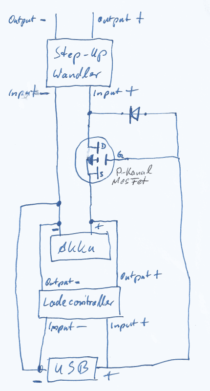

ich möchte gerne eine Art Messgerät bestehen aus irgendeinem AT90USB
controller + display + ADC + DMS Karftsensor 10V(2mv/V) über einen /
mehrere Akkus betreiben (selfpowered), dabei soll es möglich sein die
USB Schnittstelle als virtuellen COM Port zu nutzen und gleichzeitig
darüber die Akkus wieder aufzuladen.
Theoretisch sollte das eigentlich funktionieren, leider habe ich null
Plan was man für das Laden und die Bereitstellung von 5V für den
Schaltungsbetrieb µc + display + ADC + DMS Sensor (dieser soll über 5V
versorgt werden, das funktioniert und wird im Datenblatt des ADC AD7796,
welchen ich benutzen möchte, auch so angeraten) für Schaltungen bzw. ICs
verwenden sollte.
Irgendwie bräuchte man eine Art dc/dc oder stepupwandler der aus der
Akkuspannung (welchen Typ Akku ich verwenden möchte lipo oder 4x 1.2V
Zellen hat sich noch nicht entschieden) stabil 5V und genug Strom
erzeugt um das display (warscheinlich wird es ein LCD oder handy
display) + den Rest zu betreiben.
Dazu evtl noch eine Art Unterspannungsüberwachung, falls der
Spannungswandler diese Funktion selbst nicht bereitstellen kann und dann
den "ladecontroller" welcher bei USB Anschluß die Akkus wieder aufladen
kann.
Natürlich wäre es am Besten wenn es diese Funktionen als simple ICs (SMD
Bauweise wäre gut) geben würde, da es ein "handheld" Gerät werden soll,
kleine und leichte Bauweise.
Gibt es da was oder ist das eher Wunschdenken?
MfG
Paul

...der mcp73831 scheint ja als ladecontroller für z.b. eine lipo zelle
ganz gut geeignet zu sein. Kann man den bedenkenlos gleichzeitig mit
einem stepup Regler z.B. mcp1640, der aus dem lipo 5v herausholt,
betreiben? Oder wie müsste man das trennen? Und wie verhindere ich das
der lipo zu weit entladen und damit kaputt gemacht wird?
Gast #3599919
hmmm also das mit dem Trennen von Ladecontroller und Step-up Wandler ist
wohl so eine Sache.
Ich möchte ja nicht das der Step-up Wandler von dem Ladecontroller mit
versorgt wird, da würde mir nur einfallen, die "Akku-plus" Leitung durch
einen mosfet oder ähnliches, welcher durch die Spannung vom USB Port
gesteuert wird, vom Step-up Wandler zu trennen und diesen dann nur noch
ausschließlich von der USB Spannung zu versorgen, sowie natürlich den
Ladecontroller auch.
Kommt das in etwa hin oder gehts doch einfacher?
Gast #3600869
In der Schaltung gibt es zusätzlich einen Schalter und eine USB/Akku
Spannungsüberwachung durch den µC. Mit dem enable vom StepUp kannst Du
dann den Akku schonen.
Aber deine Schaltung wird auch so passen.
Danke dir!
Das mit der Spannungsüberwachung des Akkus habe ich mir auch schon
überlegt, könnte man ja über eine logik mit dem gate des mosfet koppeln
so dass der Akku "abgetrennt" wird wenn der lipo unter z.B. 3.4V fällt.
Gast #3602541
Flo311 schrieb:
> Du solltest aber zwischen Gate und Source des FET`s noch nen PULL-Up
> anbringen.
hmm ein pull-up würde doch die gewünschte Funktionalität umkehren oder?
Das wäre ja dann alls wenn dauerhaft die USB Spannung am Gate anliegen
würde und das schaltet den mosfet dann aus.
Korriergiert mich wenn ich da falsch liege...
