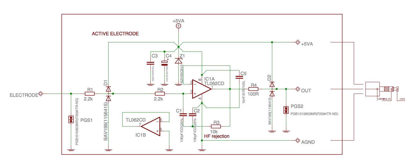

einige Fragen zur angehängten Schaltung. Es handelt sich dabei um die
Schaltung einer aktiven Elektrode des OpenEEG Projekts.
Damit soll, wie der Name schon sagt, ein EEG aufgenommen werden. Die zu
erwartenden (und für mich interessanten) Signale werden sich im
µV-Bereich bewegen und haben eine Frequenz von ca. 8-30Hz. Der Ausgang
dieser Schaltung wird an den Eingang eines Differenzverstärkers
angeschlossen (Kabellänge ca. 1m). Die Schaltung soll mir kurz gesagt
ermöglichen Elektroden mit einer höheren Impedanz zu verwenden (d.h.
kein Kontaktgel auf der Kopfhaut). Prinzipiell spielt die
HF-Unterdrückung nicht so eine große Rolle, da der ADC nach dem
Differenzverstärker ohnehin einen Tiefpass bei 128Hz bekommt, aber ich
würde die Schaltung trotzdem gerne verstehen.
Die beiden Widerstände R1 und R2 dienen klarerweise zur Strombegrenzung.
Warum man aber einen Widerstand R4 am Ausgang des OPV nimmt, ist mir
nicht klar. Der Eingang des Differenzverstärkers am anderen Ende hat ja
ohnehin einen sehr großen Eingangswiderstand, der den Strom begrenzt.
C1 und C2 leiten offensichtlich höherfrequente Signale gegen Masse ab,
aber wozu brauche ich R3? Sollen über R3 und C2 hochfrequente Signale
vom Ausgang des OPV gegen Masse abgeleitet werden? (Warum auch immer die
dort vorhanden sein sollten).
Und noch eine Frage zur Stützung der Versorgung: braucht man dafür
wirklich drei Kondensatoren C3, C4 und C5? C3 und C4 sollten doch schon
mehr als genug sein, oder? Die Z-Diode mit 6.2V macht meiner Meinung
auch keinen Sinn, wenn ich eine bereits stabilisierte Versorgung von 5V
habe, bei der die 6.2V Z-Diode noch nicht mal in ihrem Arbeitsbereich
ist.
Bin für jede Hilfe dankbar! :-)

Da war einer etwas ängstlich. Wahrscheinlich tun es auch nur 2
Kondensatoren für die Versorgungsspannung.
Laß die Z-Diode drin. Du weißt nie, in welcher Reihenfolge Person
(Sonde) und der billige Klinkenstecker angestöpselt werden.
HF-Dämpfung brauchst du bei so einem in der Landschaft verteilten System
an jeder Verstärkerstufe. Sonst mißt jeder OPAMP immer die
Leuchtstofflampe, das Telefonnetz und den nächstgelegenen Radiosender
mit. Das willst du nicht.

ja, bei dieser Schaltung kann man sich an einigen Stellen fragen, was
genau sich der Designer gedacht hat.
Das größte Fragezeichen sehe ich bei der Verwendung eines TL062 mit 5V
single supply. Wenn das überhaupt funktionieren sollte, dann nur in
einem engen Band um 2,5V herum. Und ich kann nicht erkennen, wie das
Eingangssignal in diesem engen Band gehalten wird.
> nicht klar.
Vielleicht um dem OPV von der Kabelkapazität zu isolieren. 1m Kabel
können in der Größenordnung 100pF liegen, und manche OPV zicken bei
solchen kapazitiven Lasten schon rum (der TL062 aber normalerweise
nicht).
> ist.
Die Z-Diode fungiert als Überspannungsschutz. Eigentlich sinnlos ohne
eine SIcherung in der Versorgung, weil bei nicht-transienter
Überspannung einfach die Z-Diode abfackelt.
D1 und D2 sind Begrenzer, PGS1 und PGS2 sind jeweils ESD-Schutz.
C4 ist 47u, wahrscheinlich Elko. Der puffert die Spannung einfach
zwischen wegen der langen Zuleitung. Man packt meistens eh auf jede
Baugruppe so 47-1000 µF an die Versorgungen.
C3 und C5 sind dann wohl Kerkos. Möglicherweise kann man auch nur C5
bestücken. Vielleicht auch nicht, je nach den Erfordernissen. Gefühlt
müsste einer eigentlich reichen, der TL062 ist ja nicht so schnell und
hier geht es ja um quasi-Gleichspannung

Die Beschaltung um R3 ist kritisch: Für große Quellimpedanzen zeigt die
Schaltung extremes Ringing und eine starke Tendenz zur Instabilität.
Offenbar sollen mit dieser bizarren Mitkopplung NF-Spannungsabfälle über
C1 und damit Leckströme klein gehalten werden? Aber lieber gleich einen
leckstromarmen Cap nehmen (z.B. FKP2) und ihn zwischen R1 und R2 nach
Masse schalten, als so eine Sollbruchstelle in die Schaltung einbauen.
Außerdem fließt über PGS1 ein um Größenordnungen größerer Leckstrom.
Wozu soll denn überhaupt PGS1 dienen? ESD-Schutz? Macht man lieber mit
einem hochohmigen RC-Glied. Defibri-Schutz? Lieber mit
Gasentladungsröhre und hochohmigen RC-Glied.
Zwischen D2 und PGS2 fehlt ein Widerstand.
Warum sind R1 und R2 so niederohmig?
Ein TL062 mit einer +5V Speisung macht keinen Sinn.

Die EEG-Signale werden sich im Bereich von 50µV bewegen. Wenn im
Fehlerfall höhere Spannungen auftreten und der OPV in Sättigung geht,
erkennt man das sowieso schnell an den ADC-Werten.
Marian B. schrieb:
> Stichwort Terminierung.
Sind die 100 Ohm willkürlich gewählt? Die Kabelkapazität formt mit
diesem Widerstand einen Tiefpass, dessen Grenzfrequenz ich im Vorhinein
aber nicht kenne.
Aus
http://www.analog.com/library/analogDialogue/archives/39-05/Web_Ch6_final_I.pdf
S. 6.49:
Output resistor RX in this circuit should be 10 ohms or more, to isolate
the buffer from capacitive loading. For an extra safety margin against
possible de-stabilization due to capacitive loads, make this resistor as
high as feasible from a voltage loss point of view.
Heißt also, man musst es mehr oder weniger einfach ausprobieren und
schauen, ob es so passt?
Steuert der OPV hier nicht um ca. 2.5V herum aus? Wie gesagt, es stört
mich hier nicht, dass ich nur einen kleinen Amplitudenbereich am Ausgang
zur Verfügung habe.
Funktionieren tut die Schaltung jedenfalls in vielen EEG-Systemen,
allerdings verstehe ich den HF rejection Teil noch nicht wirklich.
Und wäre es nicht besser, wenn man hier einen TL072 Low Noise Opamp
verwendet, wenn ich so kleine Signale erwarte?
Nur wenn er auch am Eingang 2,5V bekommt. Die Schaltung ist schließlich
ein Spannungsfolger, gibt man Ausgang also heraus, was sie am Eingang
bekommt.
>Funktionieren tut die Schaltung jedenfalls in vielen EEG-Systemen,...
Man kann auch ein Rad nur mit einer Schraube am Auto festmachen.
Funktioniert auch irgendwie.
>...allerdings verstehe ich den HF rejection Teil noch nicht wirklich.
Das ist ganz einfach. Nimm an, am Eingang kommt eine Gleichspannung oder
ein Niederfrequenzsignal mit einer Momentanspannung von 2,5V. Dann hast
du die auch am Ausgang vom OPamp, weil die Schaltung ein Spannungsfolger
ist. Also lädt sich auch C2 auf 2,5V auf. C1 hat deshalb auf beiden
Seiten 2,5V und ist somit spannungslos. Also fließt durch ihn kein
Leckstrom. Auf diese Weise kann man den "+" Eingang des OPamps sehr
hochohmig halten. Das ist eine Art aktives "Guarding". R3 macht
natürlich keine "HF rejection", sondern lädt nur die "rechte" Seite von
C1 auf 2,5V auf.
Das Problem bei dieser Schaltung ist, daß durch diese Rückkopplung eine
Mitkopplung gebildet wird, die den Verstärker instabil macht, zumindest
aber ein großes Ringing verursacht, wenn die Quellimpdeanz der Schaltung
groß ist. Das ist fast immer bei diesen Aktiv-Guarding-Schaltungen so:
In der "Theorie" scheint das prima zu funktionieren aber in der Realität
sind die Schaltungen teilweise hochgradig instabil.
>aber nicht kenne.
Es geht hier lediglich darum, den Ausgang des OPamp von der kapazitiven
Last des Kabels zu isolieren. Aufgrund er endlichen Ausgangsimpedanz des
OPamp bewirkt die kapazitive Kabellast eine Phasendrehung ("phase lag")
in der Gegenkopplung, die die "phase margin" des OPamp aufzehrt und ihn
instabil macht. R4 mindert diesen Effekt und hält den OPamp stabil.

Einen 100 pF Kondensator kriegt man auch mit genügend kleinen
Leckströmen - jedenfalls weniger als den der Dioden / Zenerdioden am
Eingang. Wenn schon das aktive Guard, dann sollte man auch die
Schutzelemente mit Treiben. Der Sinn ist hier vermutlich auch mehr um
die Eingangskapazität wenigstes bei den niedrigen Frequenzen klein zu
halten. Da durch das der Kondensator am Ausgang hängt ändert sich die
Spannung über den Kondensator in erster Näherung auch nicht. Nur bei
hohen Frequenzen kann der OP dem nicht folgen und auch R3 und C2
begrenzen hier die Bandbreite. Da ist der Kondensator dann voll wirksam
und kann HF Abblocken.

Der TL062 als Puffer mit Verstärkung 1  ist ein (zusätzlicher)
Rauschgenerator der Extraklasse.
Den finde ich selbst als Anfängerprojekt daneben.
Da gibt's moderne, die auch geringes 1/F-Rauschen haben. Die machen die
µV sauber und sind rail-rail -  Z.B. sog. zero-Drift-OPAs
#3601875
Wenn das Aktiv-Guarding nur halbwegs Sinn machen soll, dann müssen die
Quellimpedanzen der Elektroden größer als 10M sein. Da ist das Rauschen
eines TL062 schon vernachlässigbar.
Bei so großen Quellimpedanzen könnten man R1 und R2 erheblich vergrößern
und C1 deutlich verkleinern. Dann hätte man eine ausreichende
NF-Wiedergabe und HF-Unterdrückung auch ohne Aktiv-Guarding.
Aber der TL062 ist trotzdem völlig ungeeignet. Hätte man sich mal die
Mühe gemacht ins Datenblatt zu schauen, dann hätte man gefunden, daß bei
+/-15V Versorgungsspannung die garantierte Gleichtakteingangsspannung
bei nur +/-11V liegt, also von jeder Rail 4V entfernt. 8V von der
Gesamtversorgungsspannung sind also futsch. Was macht dann so ein TL062
wohl bei einer 0V...+5V Speisung??
