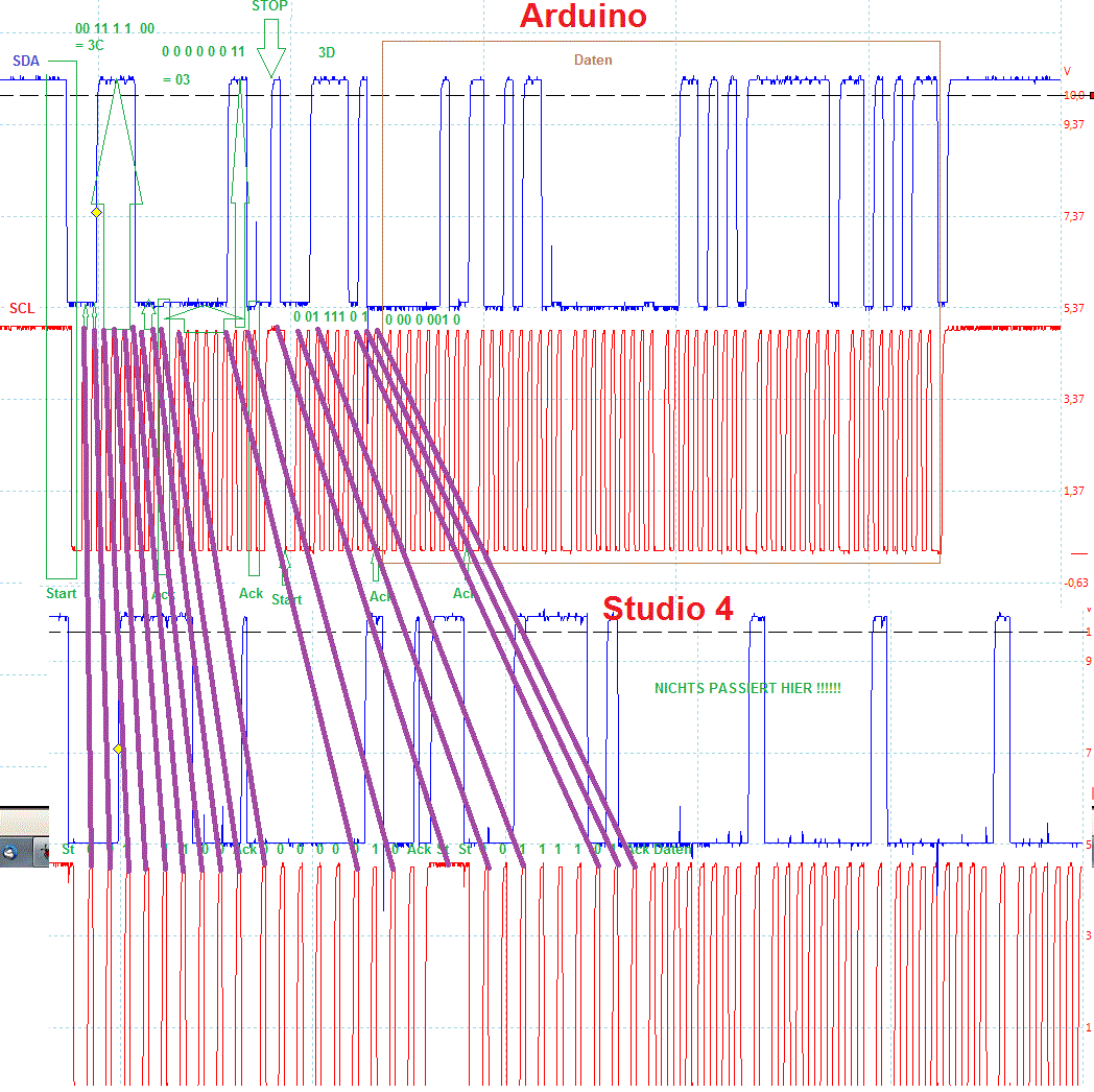

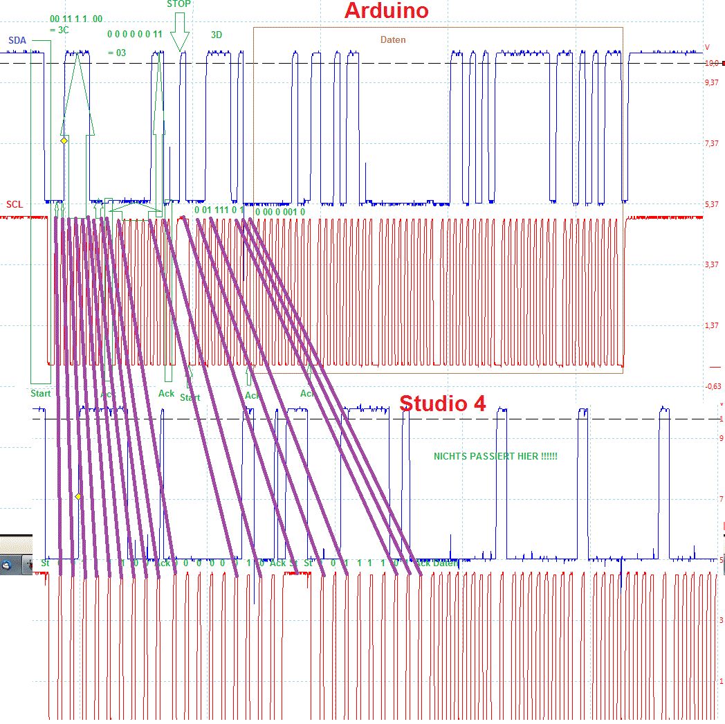

I2C --Kompass - gibt keine Werte ab
Gast #3599506
Slave reagiert sauber, Ackn usw.
aber nach dem Schreiben von 0x3D gibt er keine Werte aus.
Habe dann mal Arduino Sketch aufgebaut, der funktioniert.
habe dann selbe Anschlüsse genommen und wieder keine Werte - hat jemand
ähnliche Erfahrungen gemacht - bin hier langsam am Verzweifeln.
Oszibilder sehen gleich aus, aber eben keine Werte auslesbar, nur 0en.

ja Entschuldigung: Es handelt sich um das Miniboard mit dem HMC5883L.
Zun Code. Die Entprellgeschichten sind sicher nicht alle nötig ... Habe
auch alles in eine Datei zusammengefasst, der übersicht wegen.
Danke Euch ...

Gast #3599751
Ich habe noch was herausbekommen.
Wenn ich den Kompass vom laufenden Board trenne und wieder einstecke,
gibt er auch keine Werte mehr. Nur mit Arduino Reset. Also ist es was
mit der Initialisierung.
Gibt es da so was wie ein Reset im Quellcode?
Gast #3599774
Ach deshalb die PinC 4 und 5, weil die das mit den TwoWire - Registern
von Atmel machen und nicht softwaremäßig, wie ich es wollte.
Sprich mit TWAR TWBR, TWSR usw. -- ja scheint besser zu sein, also werde
ich mal die Hardware TwoWires probieren.
Danke erst mal.
