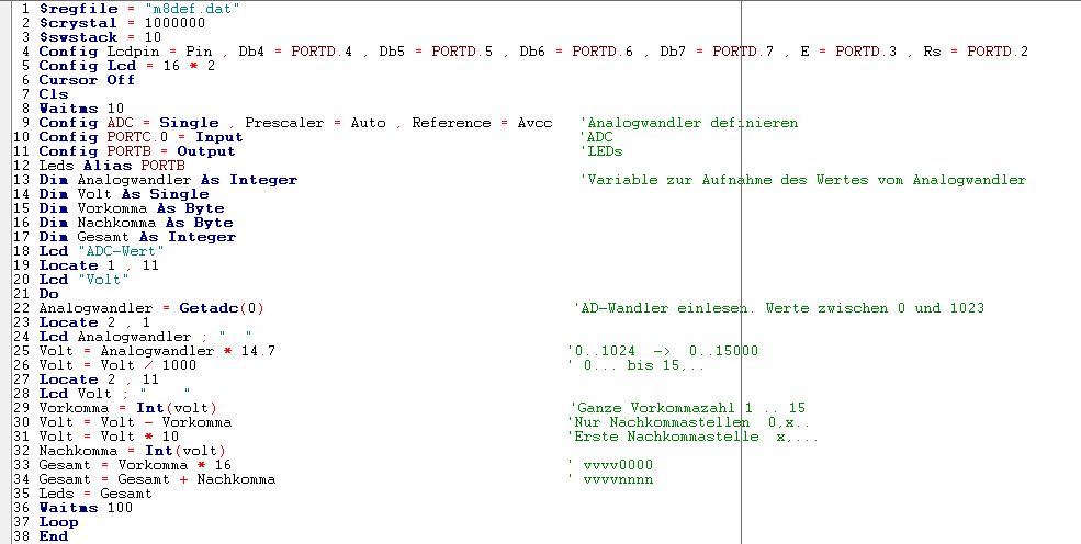

ich möchte gern Spannungen zwischen 30-150 mV messen. Dabei soll mir der
Atmega8 helfen, die zu verwirklichen. Ich habe mir nun das myAVR board
MK2 mit der passenden LCD Anzeige gekauft und mit BASCOM versucht, dies
zu realisieren. Dabei bin ich nun fürchterlich auf die Nase gefallen.
Ich habe das zwar ein Programm gefunden, welches evtl. passen könnte,
jedoch "flatterten" die Werte im Display auf und ab. Also keine stabile
Anzeige. Leider war auch nicht angegeben, auf welchem Port ich meinen
Messeingang legen muss. Wie kann ich denn das nur hinkriegen? Bin jetzt
völlig verwirrt und ratlos. Kann mir einer (oder mehrere von euch) von
euch Profis dabei helfen, mein Problem zu lösen? Ich muss auch dazu
sagen, dass ich nicht sehr bewandert in BASIC (von anderen Sprachen habe
ich gar keine Ahnung) bin, weil ich doch schon etwas älter bin. Bitte
bitte ->>> HÜLFE

µC Programmiert man eigentlich selber. Wenn du etwas fertiges braucht
kauf ein Multimeter. Das zeigt dir die Spannung an.
Was erwartest du jetzt von uns? Ohne das Fragwürdige Programm kann dir
niemand sagen welchen Eingang man verwenden muss. Außerdem kann auch die
Schaltung schon falsch sein.

Hallo Peter, wie schon erwähnt, bin ich nicht sehr bewandert im
programmieren, möchte dies jedoch mit etwas Hilfe lernen. In Büchern
sind immer tolle Versuche aber selten so erklärt, dass ein Neuling wie
ich viel damit anfangen kann. Ich habe mal das Listing angehangen. Ich
denke, dass es der Port C0 ist.

ok, so sei es ;-)     -    Hier der Klartest
$regfile = "m8def.dat"
$crystal = 1000000
$swstack = 10
Config Lcdpin = Pin , Db4 = Portd.4 , Db5 = Portd.5 , Db6 = Portd.6 ,
Db7 = Portd.7 , E = Portd.3 , Rs = Portd.2
Config Lcd = 16 * 2
Cursor Off
Cls
Waitms 10
Config Adc = Single , Prescaler = Auto , Reference = Avcc
'Analogwandler definieren
Config Portc.0 = Input                                      'ADC
Config Portb = Output                                       'LEDs
Leds Alias Portb
Dim Analogwandler As Integer                                'Variable
zur Aufnahme des Wertes vom Analogwandler
Dim Volt As Single
Dim Vorkomma As Byte
Dim Nachkomma As Byte
Dim Gesamt As Integer
Lcd "ADC-Wert"
Locate 1 , 11
Lcd "Volt"
Do
Analogwandler = Getadc(0)                                   'AD-Wandler
einlesen. Werte zwischen 0 und 1023
Locate 2 , 1
Lcd Analogwandler ; "  "
Volt = Analogwandler * 14.7                                 '0..1024  ->
0..15000
Volt = Volt / 1000                                          ' 0... bis
15,..
Locate 2 , 11
Lcd Volt ; "    "
Vorkomma = Int(volt)                                        'Ganze
Vorkommazahl 1 .. 15
Volt = Volt - Vorkomma                                      'Nur
Nachkommastellen  0,x..
Volt = Volt * 10                                            'Erste
Nachkommastelle  x,...
Nachkomma = Int(volt)
Gesamt = Vorkomma * 16                                      ' vvvv0000
Gesamt = Gesamt + Nachkomma                                 ' vvvvnnnn
Leds = Gesamt
Waitms 100
Loop
End
> 0..15000
woher kommt du 15000? Damit skalierst du den wert auf 0 bis 15V. Das
macht für dich aber überhaupt kein sinn.
Dies verwendet man wenn man mit einen Spannungsteiler 15V messen will.
Aber zu der Hauptfrage, wo die Spannung angelegt werden muss.
> Getadc(0)
damit müsste es der Anschluss ADC0 sein -> siehe Datenblatt.
Auch solltest du nicht gegen VCC messen, sondert gegen die interne
Referenz:
> Reference = Avcc
muss also geändert werden.
Aber ich kenne Bascom nicht, damit kann ich nicht sagen in was man es
ändern müsste.
