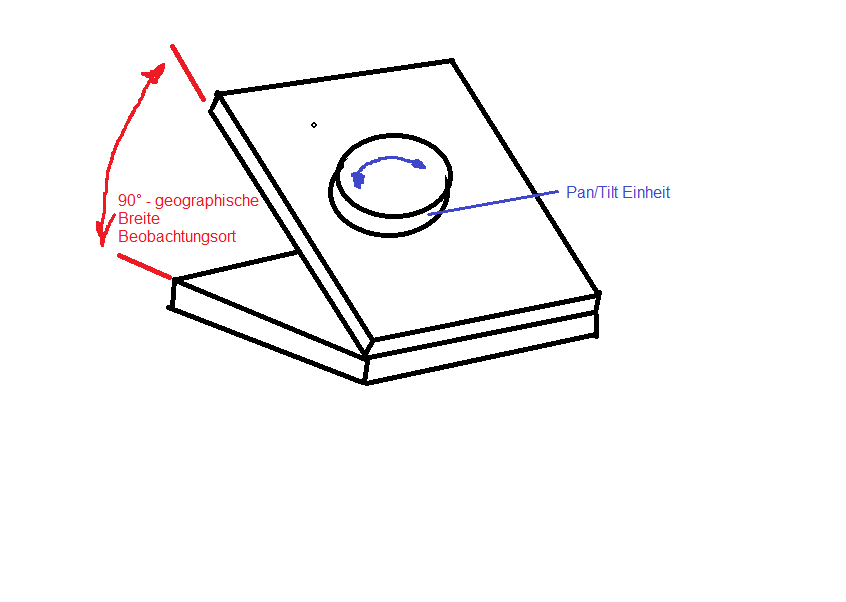

Guten Tag, ich habe hier einen pan/tilt device bekommen und steuere das mit einem arduino per rs232 an. Das funktioniert so ganz gut. Das ganze funktioniert so, dass ich auf ein paar knöpfen start- und endposition sowie die zeit angebe in der die strecke abgefahren wird. Die ausgabe ist auf einem kleinen 2 Zeilen LCD. Das ganze ist auf einem Stativ um time-lapse aufnahmen zu machen. Ich habe mir nun überlegt, dass man damit ja auch sterne fotografieren könnte! Dazu müsste man allerdings irgendwie die Sterne verfolgen. Irgendwie will aber mein Kopf nicht drauf kommen, wie ich dem arduino erzählen kann, den weg abzufahren. Meine überlegung ist nun: die Erde dreht sich mit 0,25°/minute. Weitere kostanten (mehr oder weniger) sind ort (koordinaten) + höhe. Wenn ich nun sozusagen einen Punkt auf einer Kugel habe, und diese Kugel sich dreht, dann muss ich doch irgendwie die strecke nachvollziehen können um die bewegung kompensieren zu können. Kann mir da jemand ein bischen weiter helfen, wie genau ich das machen kann? Oder kennt jemand ein Projekt wo man mal in den code schauen kann? Grüße, Pfannkuchen

Hallo, ich habe alles sehr aufmerksam gelesen und schon nach den ersten antworten bemerkt, dass wir ganzschön aneinander vorbeireden ;) Ich habe davon geredet, den himmel zu fotografieren mit brennweiten von vllt. 15-30mm mit einer DSLR um timelapse aufnahmen zu machen! Die Idee war, niht wie man es kennt, den Himmel vorbeiziehen zu sehen, sondern dem Himmel zu folgen und die Landschaft vorbeiziehen zu sehen! Und dafür brauchte ich eine Hilfestellung, herauszufinden wie genau sich der himmel bewegt. und mit "genau" meinte ich: so genau, dass es für bei eine Weitwinkelaufnahme reicht!! Ich danke euch trotzdem seeeeehr seeehr doll für die spannenden Antworten!! Gruß
Der einfachste Weg ist deine Pan-Tilt Mechanik mit der Drehachse in richtung Polorstern zu positionieren. Also ca. 50° (+/- je nach Standort) Dann musst du nur noch die Drehachse entsprechend der Erdrotation bewegen. Das lässt sich relativ einfach berechnen. Beispiele gibt es in allen Astronomie-Foren. Auf diese Weise kann man sehr einfach Großfeldaufnahmen manchen. Allerdings ist dann die Tilt-Machanik recht nutzlos, da ja der PAN-Teil ausreicht. Ein fertiges Produkt wäre z.B. der "Vixen Polarie Startracker". Noch simpler und fast aus resten Herstellbar ist dann eine Barndoor-Montierung. Aber normal "gerade" aufgestellt ist ein Tracking von Sternen mit einer Pan/Tilt Mechanik nicht ohne korrekte einnordung machbar.
Hannes F. schrieb: > Ich habe davon geredet, den himmel zu fotografieren mit brennweiten von > vllt. 15-30mm mit einer DSLR um timelapse aufnahmen zu machen! > > Die Idee war, niht wie man es kennt, den Himmel vorbeiziehen zu sehen, > sondern dem Himmel zu folgen und die Landschaft vorbeiziehen zu sehen! Nun ja, das entschärft die Probleme zwar etwas aber die Grundanforderungen bleiben gleich. D.h. wenn die Sterne mit deiner Pan/Tilt Einheit über Stunden immer an der selben Position im Bild sein sollen mußt Du a.) Beide Achsen entgegengestzt syncron zur Erddrehung bewegen b.) Da deine Montierung azimutal aufgestellt wird und sich das Bildfeld dadurch pro Stunde um 15° dreht muß auch diese Bewegung wärend einer mehrstündigen Belichtungsreihe ausgeglichen werden. Die Auflösung von 0,012° würde in meinen Augen für 30mm gerade so reichen und ich würde dir vorschlagen eine Tilteinheit als Winkleneiger zu benutzen, oder gleich einen stabilen Winkleneiger auf das Stativ zu schrauben. Diesen mußt Du in unseren Breiten auf ca. 52-53° einstellen (Höhe des Polarsterns). Mit der zweiten Einheit führst Du dann einfach mit 1U/Tag nach (das ist dann die sogennante RA-Achse). Die Kamera kannst Du dann mit einem aufgeschraubten Kugelkopf in Position bringen. Nun mußt Du den Winkleneiger nur noch auf den Polarsten ausrichten und die Belichtung kann beginnen. Aber selbst hier wirst Du bemerken, das sich die Sterne über mehrere Stunden im Bildfeld bewegen. Um das zu unterdrücken muß die Polausrichtung sehr genau sein. Dafür gibt es dann sogennante Polsucher aus dem Teleskopzubehör welche Du parallel an deine zweite Einheit (RA-Achse) montieren müßtest.
Ich würde mir aus geeignetem Material diese Vorrichtung bauen (Bild), die das Pan/Tilt Device trägt. Wichtig ist * das der Winkel zwischen den beiden Platten möglichst exakt deiner geographischen Breite entspricht (bzw. dem Cowinkel davon) * das die untere Platte möglichst exakt waagrecht aufgestellt wird * das 'das Gesicht mit der Pan-Tilt Einheit' möglichst exakt nach Norden (geographisch Nord, nicht magnetisch Nord) zeigt. Sind diese 3 Voraussetzungen erfüllt, dann folgt eine Drehung der Pan/Tilt Einheit ganz automatisch dem Bogen, den die Sterne an deinem Beobachterstandort machen (denn dann ist die Pan-Achse des Geräts parallel zur Erdachse) Das ist die einfachst mögliche Variante, wie du die meisten Probleme umgehen kannst. Allerdings sollten die 3 Voraussetzungen schon recht gut in der Konstruktion bzw. bei der Aufstellung erfüllt sein.
