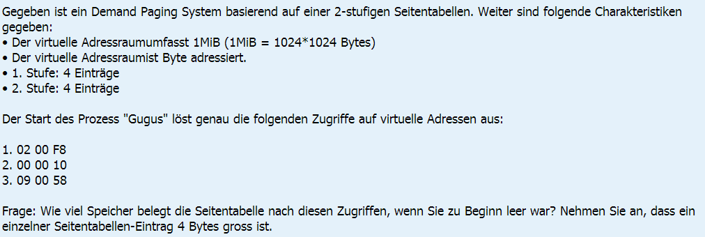

Hallo, Ich blicke nicht durch wie ich hier vorgehen soll? Also die virtuelle Adresse ist ja 24 bit (Gegeben durch die Hex Adressen). Nun umfasst der virtuelle Adressraum 1MiB und ist byteadressiert, also braucht es 20 offset Bit, dann bleiben also noch 4 Bit für die Tabellen Index. Nun umfassen ja beide Tabellen 4 Eintrage, also gerade 2 bit für jede Stufe. Nun sollte also nur der hinterste Teil der Adressen die Indices beschreiben, also nur die 0 bei allen Adressen. Dann sollte doch am ende in jeder Tabelle nur 1 Eintrag sein? Also eine Belegung von 8 Byte? Wie kommt man auf 48 Byte? Gruss Bert
Bert Siegfried schrieb: > Also die virtuelle > Adresse ist ja 24 bit (Gegeben durch die Hex Adressen). Nein. Virtuelle Adresse = Adresse im virtuellen Adressraum. Der Rest ist Schreibkonvention, 0200F8 = 200F8 = 0000000000200F8. > Nun umfasst der virtuelle Adressraum 1MiB Eben. > und ist byteadressiert, also braucht es 20 > offset Bit, dann bleiben also noch 4 Bit für die Tabellen Index. Völlig auf dem Holzweg.
Tipp: Es wird nicht danach gefragt, wieviele Einträge in Page Tables benutzt werden, sondern wieviele Bytes die Page Tables insgesamt verbraten.
Ich blicke da irgendwie nicht richtig durch. Also hat der virtuelle Adressraum nun 20 bit (1MiB / 1Byte)? Die Page tables verbrauchen ja 4 Byte * Seiten? Die #Seiten finde ich ja aber nur wenn ich die Unterteilung in Offsetbit und Indexbit kenne? Gruss Bert
Was genau hat es den mit den Adressen auf sich? Die Tabelle ist ja zu Beginn leer, nach einem Zugriff wird doch in jede Tabelle eine 32 Bit Adresse geschrieben, sofern dort noch keine Adresse geschrieben war. Wie können da durch 3 Zugriffe 12 Adressen eingetragen werden? Gruss Bert
Ob in einer Tabelle alle Einträge genutzt sind oder nicht ändert nichts an der Grösse der Tabelle.
Ich sehe leider immer noch nicht wie man auf die 12*4 Byte kommt. Belegt die page table also gleich viel Speicher vor und nach den Zugriffen? Gruss Bert
Bert Siegfried schrieb: > Belegt die page table also gleich viel Speicher vor und nach den > Zugriffen? Ja. Irgendwas musst du ja erstmal grundlegend vorhalten, oder wie willst du eine page table per demand paging dann aus dem Swap laden? ;-)

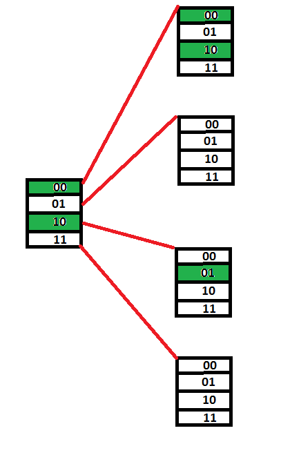

Nochmal zu dieser Aufgabe. Ich habe die Seitentabelle mal gezeichnet. Die Äussere hat ja 4 Einträge, diese zeigen je auf eine Innere Seitentabelle @ 4 Einträgen. Die grün eingezeichneten Einträge werden durch die Adressen aufgerufen (ist ja irrelevant, da es nur auf die Grösse der Seitentabelle ankommt). Doch nun frage ich mich trotzdem, wie man auf die 48 byte kommt. Die Seitentabelle hat ja nun 20 Einträge @ 4 Byte, also total 80 Byte? Gruss Bert
Was in der Aufgabe nicht explizit erwähnt wird: Einträge in page tables haben regelmässig neben der Adresse auch ein "valid" Bit. Sekundäre page tables werden erst angelegt, wenn sie benötigt werden. Es gibt folglich keine leeren sekundären page tables, sondern deren Einträge in der primären page table sind "invalid". Dass es in dieser Aufgabe auch so ist erschliesst sich aus der Formulierung der Frage, denn nur so ergibt sie einen Sinn. Das ist freilich etwas, was man eigentlich schon mal mitgekriegt haben müsste, bevor man sich solchen Aufgaben stellt.
Vielen Dank, dann sind also nur die Tabellen Aktiv, die bei meiner Zeichnung grüne Einträge enthalten? Also 3*4*4 bytes Gruss Bert
