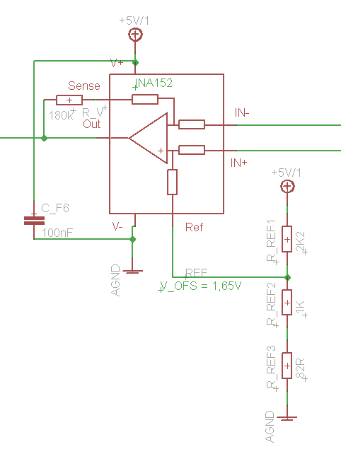

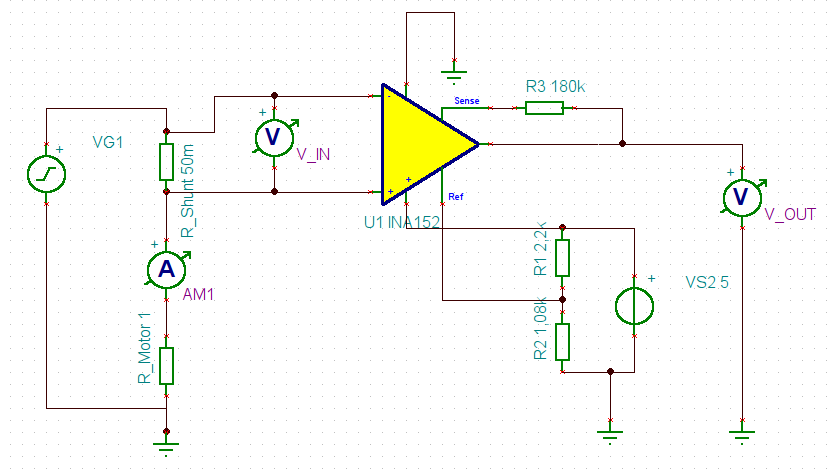

ich habe mir eine Schaltung ausgedacht, die eine Differenzspannung
verstärken und dann mit einem Offset versehen soll.

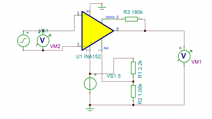

Dazu nutze ich den TI INA152. Meine Schaltung habe ich vorher mit dem
Tool TINA von TI simuliert und dort hat sie funktioniert wie gewünscht.

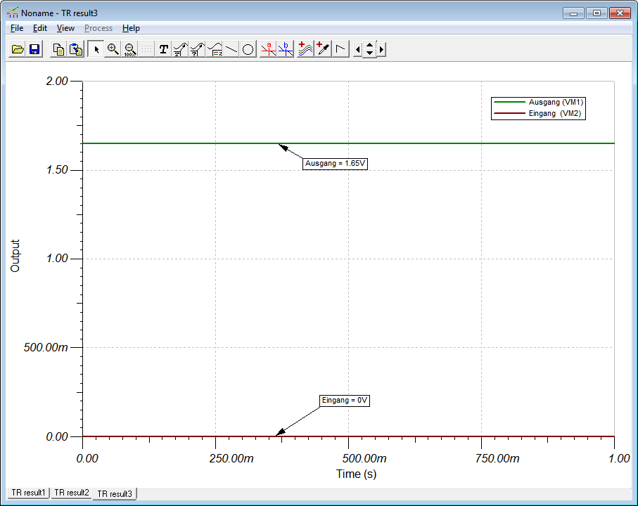

In der Simulation gebe ich in diesem Beispiel 0V auf den Eingang und am
Ausgang liegt demzufolge nur der Offset von 1,65V an, wie ich ihn mit
Hilfe des Spannungsteilers einstelle.
In der Realität liegen nun aber 2,55V am Ausgang des INA152 an obwohl
die Differenzspannung am Eingang 0V ist. Die Referenzspannung an Pin 1
beträgt aber 1,65V (mit dem Multimeter gemessen).
Wo könnte der Fehler liegen?

Wie hast du denn in der Schaltung die Differenzspannung am Eingang auf
0V gelegt? Einfach indem du beide Eingänge kurzschließt und ansonsten
offen lässt (wie in deiner Simulation).
Oder vielleicht indem du beide Eingänge auf 0V oder ein anderes
Potential legst? Das macht einen Unterschied (kannst du auch in Tina
ausprobieren, indem du Pin3 mit Masse verbindest).
Ich fürchte, die Schaltung funktioniert nicht so, wie du dir das
vorgestellt hast. Der Teiler als Quelle für U_ref ist schon etwas
unschön (weil nicht ganz niederohmig), aber der 180kOhm in er
Rückkopplung macht dir das gewünschte Differenzverstärker-Verhalten
komplett kaputt. Für eine bestimmte Kombination der Eingänge
(kurzgeschlossen und ansonsten nicht angesteuert) bekommst du zwar das
gewünschte Ergebnis (wie du es auch simuliert hast). Aber für ziemlich
alle anderen Eingangswerte liefert die Schaltung nicht das Ergebnis, das
du dir erhoffst.
Schau dir in
http://de.wikipedia.org/wiki/Operationsverst%C3%A4rker
den Abschnitt "Differenzverstärker" an. Wenn die Widerstände nicht die
nötige Symmetrie aufweisen, dann erhältst du die erste, "komplizierte"
Formel für die Ausgangsspannung (bezogen auf deinen U_ref Wert). Das ist
wohl nicht, was du wolltest....

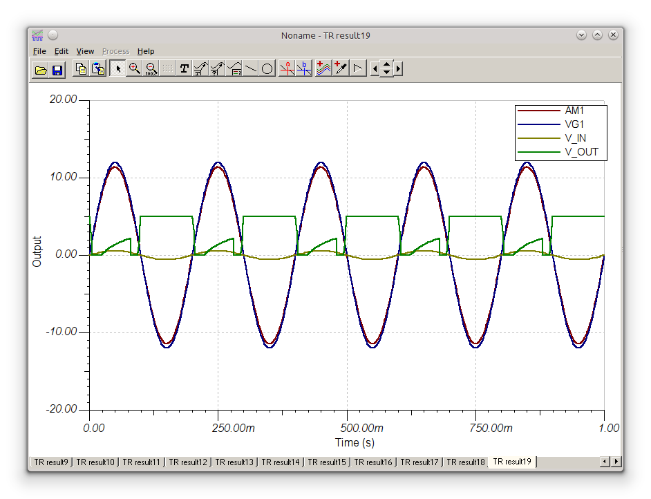

Danke für die Erklärung! Es wundert mich nur, dass es in der Simulation
funktioniert. ich habe es auch mit einem Sinus von +/-50mV (das
entspricht der Größenordnung des zu erwartenden Spannungsabfall über dem
Shunt bei +/-10A) Am Ausgang des INA152 kam dann ein Sinus mit 0-3,3V
raus.
Und ja, bei 180kOhm in der Rückkopplung bin ich auch etwas stutzig
geworden... =/ Ich hätte mich wohl nicht auf die Simulation verlassen
sollen =/

#3602505
> Ich hätte mich wohl nicht auf die Simulation verlassen sollen =/
Falsch!
Du hättest das simulieren sollen was du wirklich aufbauen willst.
Dein realer Sense-Widerstand hängt nicht isoliert in der Luft sondern
hat vermutlich einen Bezug zur Masse deiner Verstärkerschaltung. Genau
diesen Sachverhalt hast du in deiner Simulation nicht betrachtet.
OP #3602533
> Falsch!
Hmm... der Shunt ist in der Motorleitung eines Motortreibers (VNH3SP30).
Allerdings ist momentan noch kein Motor angeschlossen. Daher bin ich
davon ausgegangen, dass 0V Differenzspannung anliegen und 1,65V aus dem
INA152 rauskommen müsste.
Ich mache morgen mal eine Simulation mit Spannungsquelle --> Shunt -->
Last (Motor)--> GND
Gruß, Christian

Wenn du 180kOhm in die Rückkopplung einbaust, dann musst du auch 180kOhm
in Richtung deiner Referenzspannung einfügen. (Genau genommen musst du
die 1k||2.2k abziehen.
Nur wenn beide Zweige völlig symmetrisch sind hat man die notwendige
Gleichtaktunterdrückung.

Gast #3602711
Warum glaubst du, werden die 4R's von TI einzeln mit Laser getrimmt?
Sicher nicht, weil es egal ist, ob einer davon 40k oder 220k hat.
Wenn das Ding funktionieren soll, dann muß "sense" direkt an den Ausgang
und "ref" an eine im Verhältnis zu 40k niederohmige Spannungsquelle,
alternativ an eine 0Ω/0V Quelle, sprich an Masse. Dann hat man einen
Differenzverstärker mit v=1. Braucht man mehr Verstärkung, dann müssen
in beide Zweige, "ref" und "sense" identische Widerstände rein. Sind
beide 40k, dann verstärkt das ganze 2fach. Sind die beiden
unterschiedlich, so hat man vereinfacht unterschiedliche Verstärkung für
den + und den - Eingang. Das kann gewünscht sein, ist es aber nur
selten.

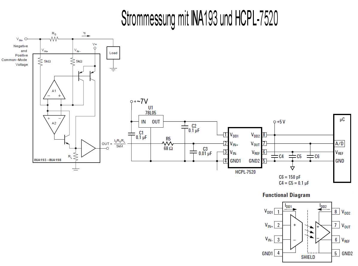

OP #3603042
Marc P. schrieb:
> Warum nicht einen INA193 nehmen. Gleiche Firma, einfacher zu benutzen,
> weniger kritische Abgleicherei.
Hm... mit dem INA193 kann ich aber den Strom nicht in beide Richtungen
detektieren oder? Und wie bekomme ich da meinen Offset rein, damit ich
ein rein positives Signal bekomme?
Wenn ich es richtig sehe, müsste die Schaltung im Anhang (aus dem INA193
Datenblatt) genau das sein, was ich suche, richtig?
Gruß,
Christian
Gast #3603058
Einen dedizierten Shunt-Monitor zu verwenden im Prinzip der richtige
Ansatz. Das Dumme an den meisten dieser Dinger ist nur, dass sie im
single supply Betrieb alle mehr oder minder ungenau werden, wenn das
Signal gegen Null geht (der INA193 wird laut Datenblatt typisch beim
300mV am Ausgang stehen bleiben.
Das Leben wird meist viel  einfacher, wenn man eine negative
Hilfsspannung zur Verfügung hat. Mein Vorschlag wenns genau sein muss:
die negative Versorgung zur Not mit einer Ladungspumpe erzeugen und dann
mit einem dedizierten Current Shunt arbeiten.
> detektieren oder?
Ups, der Strom fließt in beide Richtungen? Hast du dann vielleicht auch
positive und negative Versorgung für die Schaltung verfügbar?
Das wird einfach (oder sogar unnötig) wenn du eine negative
Hilfsspannung hast.

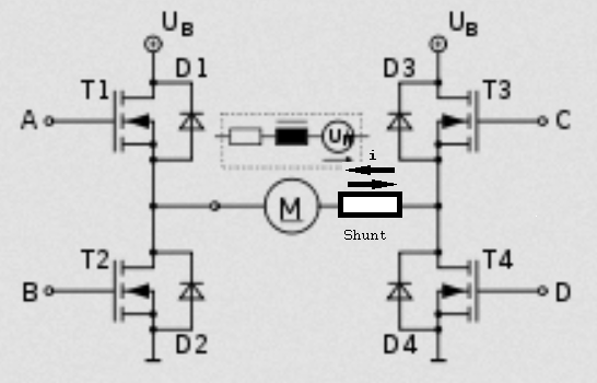

OP #3603068
Vielleicht habe ich auch die ganze Zeit einen Gedankenfehler:
Also ich habe eine +12V Spannungsversorgung und eine H-Brücke
(Vollbrücke). Der Shunt sitzt in der Motorleitung zwischen den beiden
Halbbrücken.
Je nach Ansteuerung fließt der Strom also "von links nach rechts" oder
von "rechts nach links" und somit wird der Spannungsabfall am Shunt mal
positiv und mal negativ sein. Oder habe ich einen Denkfehler?
Danke und Gruß, Christian
OP #3603075
Achim S. schrieb:
> noch ein kleines Post Scriptum: mit dem AD8210 kommst du wahrscheinlich
> auch ohne negat. Hilfsspannung aus. Der Strom darf in beide Richtungen
> fließen, und den gewünschten Offset kannst du über die beiden
> Ref-Eingänge einstellen.
> http://www.analog.com/static/imported-files/data_sheets/AD8210.pdf
Das sieht doch mal gut aus! Ich glaube den IC werde ich ausprobieren!
Danke!!!
Gast #3603079
> Halbbrücken.
dann hast du soweit richtig gedacht: der Strom fließt mal in die eine
und mal in die andere Richtung. Nicht ganz schön ist dabei noch, dass
der Shunt mal an Vss und mal an Vdd hängt (oder sogar noch leicht
außerhalb dieses Bereichs, wenn die Transistoren gerade abgeschaltet
werden).
Willst du damit eine PWM-Stromregelung aufbauen? Oder wird die Brücke
nur quasistatisch angesteuert und du misst den Strom nur zur
Überwachung?

High-Side Schalter einbauen (oder "unterhalb" der beiden Low-Side
Schalter). In beiden Varianten würde der Shunt nur noch in einer
Richtung durchflossen und würde mit einem Ende auf einem festen
Bezugspotential hängen (Vdd oder Vss)
Gast #3603321
> Nein es soll eine PWM Stromregelung werden, und der Motor muss sowohl
> beschleunigt als auch gebremst werden können. Daher muss der Shunt
> leider in die Motorleitung...
ok, dann musst du im Hinterkopf behalten, dass die Common-Mode
Eingangsspannung des Shunt-Monitors Riesensprünge macht (sehr viel
größer als das Differenzsignal). Der Shunt Monitor muss zunächst mal
überhaupt mit diesem Common-Mode Bereich klarkommen, und außerdem muss
er bei der PWM-Frequenz (und deren Oberwellen) noch eine ausreichende
Common Mode Rejection haben, wenn du die Differenzspannung genau messen
willst.
#3603327
Oh, fuer die Schaltung ist der INA193 nicht geeignet.
Achims Vorschlag mit den Shunts kann man bis zu einem gewissen Grad auch
bei PWM anwenden, aber dann muss man schon befiltern. Nicht so schoen.
Aber wenn dein Motor tatsaechlich deinem eingezeichneten
Ersatzschaltbild folgt, dann waere es eine gangbare Alternative. Ich
probier das mit einem EC-Motor, allerdings scheint der etwas
komplizierter im Ersatzschaltbild zu sein:
Beitrag "BLDC: Strangstrom und Wirkleistung"
OP #3603565
> willst.
Danke für die Hinweise. Ich bin immer wieder auf den Begriff "Common
Mode" gestoßen, konnte den aber nicht so recht einordnen. Was genau ist
damit gemeint und warum ist er ein vielfaches höher als die
Versorgungsspannung? Ich vermute aufgrund der Induktivität der
Wicklungen und das schnelle Ein- und Ausschalten durch die PWM?!
Der AD8210 kann "Common Mode" von -2V bis +65V. Weiterhin steht im
Datenblatt etwas von Common-Mode Rejection und dahinter eine
Dämpfungswerte in dB. Was hat es damit aufsich?
Weiterhin verstehe ich es im Datenblatt (S. 12 "Splitting the Supply")
so, dass der Offset am Ausgang "automatisch" der halben
Versorgungsspannung entspricht, wenn ich VRef1 an V+ und VRef2 an GND
klemme. Habe ich das richtig verstanden?

Gast #3603693
Stell dir vor der Strom fließt in deiner Schaltung "von links oben nach
rechts unten" (also T1 und T4 leiten). Dann fallen am Shunt vielleicht
100mV ab, ein Ende des Shunts liegt auf 100mV, das andere Ende des
Shunts auf ~0V. Die Gleichtaktspannung (common mode voltage) liegt ist
der Mittelwert, also 50mV.
Jetzt sperrt T4 wegen der PWM und der Strom fließt von T1 über Motor,
Shunt und die Substratdiode von T3. Am Shunt fallen immer noch 100mV ab,
aber ein Ende liegt auf Ub+100mV+U_Diode, das andere Ende auf
U_B+U_Diode. Der Mittelwert aus beidem (die Gleichtaktspannung) liegt
jetzt auf U_B+U_Diode+50mV.
Dieser große Sprung der Gleichtaktspannung sollte von einem idealen
Diffamp völlig ignoriert werden. Beim realen Diffamp wird er aber nur um
den Wert des Common-Mode-Rejection Ratios (CMRR) schwächer verstärkt als
die Differenzspannung.
Da das CMRR bei hohen Frequenzen (PWM + Oberwellen) immer kleiner wird,
schlägt dir die schnell variierende Gleichtaktspannung auf den Ausgang
durch.
Ja, passt.
#3603698
Das heisst, dass die Eingaenge nur so funktionieren wie gewuenscht, wenn
sie beide zweischen -2V und +65V liegen. Ist einer oder beide
ausserhalb, dann kann am OP Ausgang ALLES rauskommen. Im allgemeinen
Fall eines OP inclusive 'phase reversal', d.h. die Ausgangsspannung
taugt nicht mal mehr zum Sagen, ob der Strom jetzt positiv oder negativ
ist :(
Und die Common-Mode Rejection sagt dir, wie wenig es dem OP ausmacht,
wenn Du die Differenz-Eingangsspannung konstant haeltst aber die
absoluten Werte variierst. Je grosser die Common-Mode Rejection desto
idealer (Sorry fuer die Steigerung eines Superlativs) ist der OP.
-2V klingt nach etwas wenig fuer deine Anwendung...
