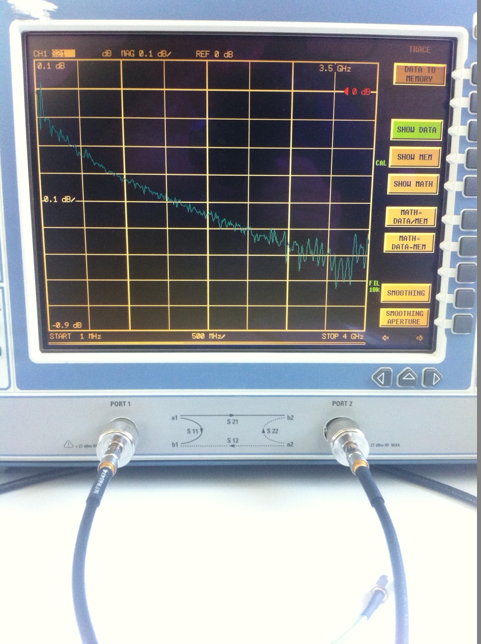

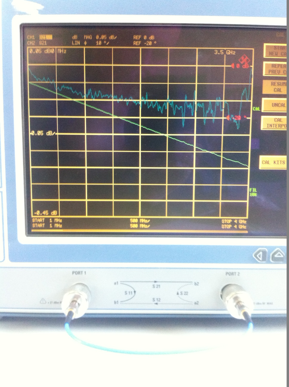

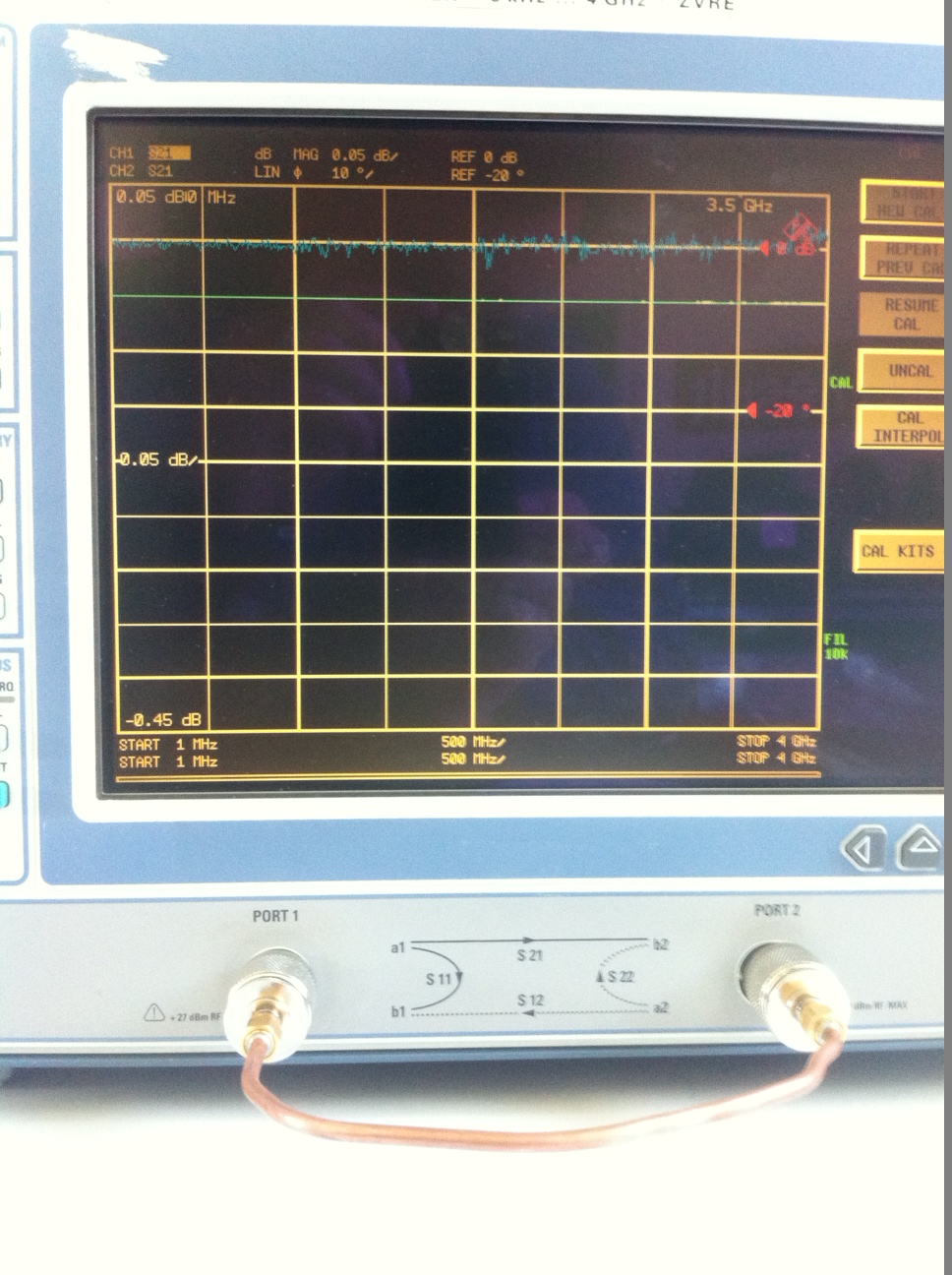

OP
Hallo Allerseits,
die Kabel von Helmut Singer sind hier und sehen soweit ganz gut aus. Die
SMA-Verbinder sind hochwertig.
Anbei 4 Bilder:
1. von Hand verbogenes Semi-Rigid (als Referenz)
2. selbe Länge vom Singer-Kabel
3. 1,5m GORE (50€ gebraucht)
4. 0,5m RG58 mit BNC (8€ bei Völkner)
VORSICHT: 1&2 sind 0.05dB/DIV, 3&4 sind 0.1dB/DIV
Eigentlich müsste ich fast noch ein Video machen. Phase ist auch beim
Singer schon etwas Lage-Abhängig. Das Gore ist hier ziemlich
unempfindlich beim biegen.
Gruß,
Nikias
OP
Hallo Car,
verstehe die Frage nicht ganz. Ich habe ja das Semi Rigid als Referenz
verwendet. Das heißt damit habe ich das "optimale through" definiert.
Die
Messungen zeigen also nur, wie viel schlechter die Coax im Vergleich zum
Semi-Rigid sind. Für Qualitäts-Vergleiche reicht das aber.
