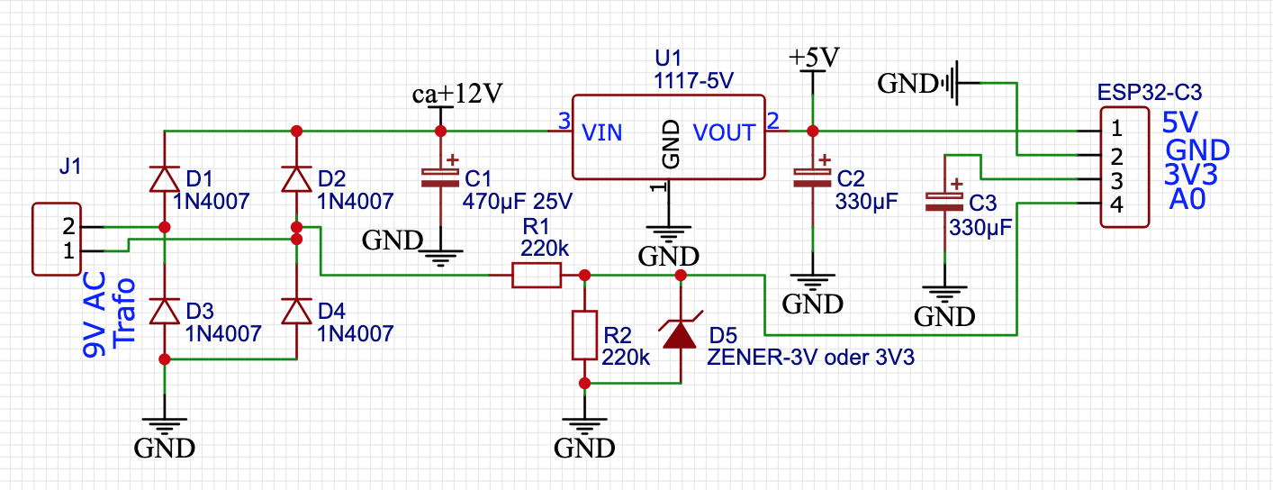

ich bräucht mal ein paar tipps, wie ich die Netzfrequenz messen kann
(Schaltung)?

von Max H. (hartl192)
Trafo oder Optokoppler mit Vorwiderstand und antiparalleler Diode.
Oder http://www.netzfrequenzmessung.de/

Sag doch mal, warum Du messen willst und welche Genauigkeitsforderungen
Du stellst.
Oder willst Du evtl. die 50Hz als Grundfrequenz für eine Zeitmessung
verwenden? oder ...

von L. P. (lpg)
in der aktuellen Elektor 4/2014 ist sowas drin.
lg.

von Jens S. (jens35)
Um die Netzfrequenz zu messen verwende ich ein gebrauchtes AC-Netzteil.
Dazu ein paar Komponenten auf einer Raster Platine.
Und ein ESP32-C3. Der posaunt das Ergebnis per MQTT an HomeAssistent.
Zum Messen verwende ich analogRead(A0), welches ich gegen 2000
vergleiche.
Alles größer 2000 ist Logisch 1, darunter ist logisch 0.
Es werden 50 Übergänge von 1 zu 0 gemessen und die Zeit dafür ermittelt.
freq = (( PROBE_COUNT * MICROS * KORREKTUR ) / ( endzeit - startzeit ));
Ist hinreichend genau.
Auf eine Webserver und der gleichen habe ich auf dem ESP verzichtet,
es reicht wenn der WLAN offen hält und nach dem Messen eine MQTT
Nachricht sendet.
Wichtig ist es den Eingang von A0 nicht zu hochohmig zu lassen, sonst
sieht der die negative Halbwelle auch. Dann bekommt man ca. 100Hz
heraus.
Deshalb der Schwellwert von 2000.
Das Maximum liegt bei mir bei ca 3980 counts, bei einer Z-Diode von
3Volt.
In der negativen Halbwelle habe ich Wert von 0 bis 50 counts, obwohl der
Eingang dann bei -0,7 Volt liegen sollte. Anscheinend misst der ADC die
negativen Spannungswerte irrtümlich auch positiv. Die Eingänge dürfen
bis -0,7V gefahren werden. Also eine Diodenspannung in
Durchflussrichtung.
Der LM1117-5V sorgt dafür das der 3.3V-Spannungsregler auf dem ESP-Modul
immer die gleiche Spannung hat, auch wenn ich USB anschließe oder nicht.
Es ist kein Problem den 5V von USB und von der Platine kurzfristig
parallel zu schalten.
Das Netzteil ist in einer Halbwelle etwas mehr belastet, wird aber nur
handwarm. Sonst müsste man über D3 noch einen Widerstand von 470k legen
um es gleichmäßig zu machen.
Den 10 Jahre alten Link gleich am Anfang des Threads hast du gesehen?
Der funktioniert immer noch.
> ein ESP32-C3.
Wie gut und stabil ist dessen Quarz?
Du könntest die amtliche Netzfrequenz auch einfach aus dem Netz holen.
Und mit deiner vergleichen. Wenn du eine andere heraus bekommst, dann
musst du noch nachbessern.
