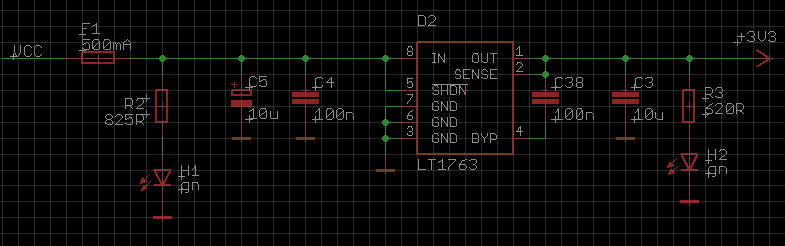

Hallo liebe Forumsgemeinde,
mir bereitet der Spannungsregler LT1763-3.3 so langsam Kopfzerbrechen.
Lege ich 5V an den Eingang, wird der Regler schnell warm und gibt keine
Spannung aus.
Erst hatte ich eine fehlerhafte Pinbelegung meinerseits im Verdacht,
jedoch habe ich diese mehrmals überprüft, konnte aber keinen Fehler
darin finden.
Die max. Ratings halte ich auch soweit ein, zumindest konnte ich auch
hier keine Diskrepanzen feststellen.
Woran könnte es noch liegen? Vielleicht hat jemand mit dem selben Chip
gearbeitet und ähnliche Probleme bei der Inbetriebnahme gehabt.

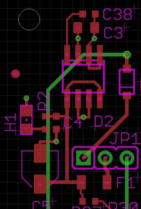

Leider kann ich Moment nur das Layout aus Eagle bereitstellen.
Es sind allerdings nur Top & Bottem eingeblendet. Insgesamt sind es vier
Lagen. Die bedien inneren sind versorgungslayer.
Die Last beträgt ca 30-50mA. Konnte ich bisher nicht genau messen.
Linear:
BYP:
"...A maximum value of 0.01μF can
be used for reducing output voltage noise to a typical
20μVRMS over a 10Hz to 100kHz bandwidth. If not used,
this pin must be left unconnected."
hier scheinen Deine 0.1uF überdimensionier zu sein.
Gruß Holger...
OP
Der Kondensator ist nicht das Problem, scheinbar scheint auf dem Rest
der Platine ein Kurzschluss entstanden zu sein. Das würde den schnellen
Temperaturanstieg erklären, klassischer Fall von Überlast. Ich werde am
Montag mal unter dem Mikroskop schauen und versuchen den Kurzschluss zu
finden.
