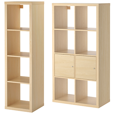

Ich habe da mal die Frage, kann das halten?
Pro Fach passen da ca. 80 Schallplatten rein.
Eine Schallplatte (180g Pressung) plus Hülle sind 200g.
Bei 4 x 4 Fächern sind das 256kg.
Kann das gut gehen?

Das lastet doch nur ganz unten auf, und auf 4 Waende verteilt.
wuerde ich aber schon mal genau untersuchen ob die Auflagerund dafuer
ausgelegt ist ansonsten koennte es z.B. mal nach einigen jahren einfach
wegkrachen.
Wenn es billiges sperrholz ist, sind bereits 100Kg mehr als fragwuerdig,
inbesondere wenn die Auflagerung nur in einfachen Bohrloechern sitzt.

Haste wohl auch nicht richtig gerechnet.
Auf jeder Holzplatte liegen (4x (0.2 * 80) )/2 Kilogram auf.
80 / 2, also 40 Kg, wird wohl schon gehen.
Auflagerungen je 5 Kg. Die halten normalerweise schon deutlich mehr aus.
Kann jedoch schon ein Problem sein wenn es irgendwie von der Seite
bewegt wird und total voll ist, die untere Platte kann sich dann lockern
oder diese kann sogar ausbrechen.
Also ich denke schon mal nach bevor ich mich in einem Altbau 5. Stock
aus dem Fenster beuge...ist wohl eher paranoid aber sicher ist sicher.
100-150 kg/ qm sollte der Fußboden abkönnen.
Die Punktbelastung ist natürlich wesentlich höher.
Bei schwimmendem Estrich ( Styropor ) gibt es schon mal
Absenkungen.
Neulich war ich bei einem Bekannten, der hatte sein Superaquarium
mitten in den Raum gestellt.
Ca. 2 Tonnen schwer, im sozialen Wohnungsbau. Da hatte ich
Bedenken.
Grüße Bernd

Peter Zz schrieb:
> Kann das gut gehen?
Nein.
Das ging schon bei Expedit nicht.
Denn dessen dicke Aussenwände waren wie bei allen IKEA Produkten bloß
Täuschung: Das waren bloss hauchdünne Presspappen, im Inneren war Luft.
Das Regal hielt nicht mal, wenn man es leer auf die Seite legen wollte.
Der übliche IKEA-Ramsch und dazu schweineteuer.
