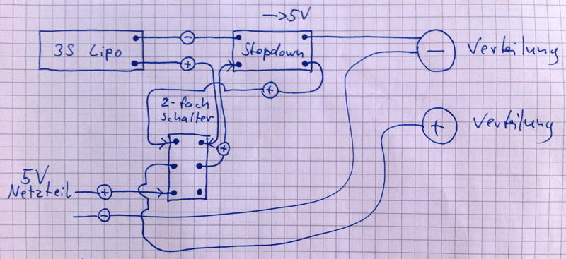

ich bin dabei ein Gerät mit 5V-Verbrauchern zu bauen. Dieses Gerät soll
wahlweise mit Netzteil oder Lipo betrieben werden können.
Diese Auswahl geschieht über einen Schalter, welcher zwei unabhängige
Kreise schalten kann (siehe Bild).
Da sich im Netzbetrieb der Lipo nicht entleeren soll, soll über den
zweiten Kreis des Schalters die Verbindung zum Stepdown-Wandler
unterbrochen werden.
Ich frage mich nun, ob ich die Schaltung einfach so aufbauen kann, oder
ob ich an div. Stellen Dioden setzen soll.
Gruß Chris

HildeK schrieb:
> Ja, geht so, wenn dein Schalter "Break before Make" kann.
Was ist "Break before Make"? Ich habe den Schalter mit dem Messgerät
durchgepiepst und dabei zwischen den jeweils äußeren Polen des
jeweiligen Kreises auf Durchgang gemessen. In keinem Fall gab es hierbei
eine Verbindung zwischen den beiden äußeren Polen. :)
Würde mir dann also die Dioden einfach sparen. :)
Gruß Chris
Edit: Google half mir bzgl. "Break before Make". :)

photon schrieb:
> Wenn du den Schalthebel genau in die Mitte stellst, darf keiner der
> beiden Kontakte schließen.
Das hilft bei einem Schalter mit Sprungkontakt aber nicht weiter...
Am einfachsten misst man deshalb, ob es beim Umschalten kurz einen
Kontakt ziwschen den äusseren Anschlüssen gibt. Oder man kauft 2
Schalter und macht einen davon auf...  ;-)
(Firma: port29 GmbH) Persönliche Seite #3604501
Oder man kümmert sich tatsächlich elektronisch um die Umschaltung bzw.
um die Sicherheitsmechanismen.
Weder so ein Netzteil noch ein Step Down Regler finden es nämlich cool,
wenn auf dem Ausgang auf einmal eine große Spannung anliegt.
