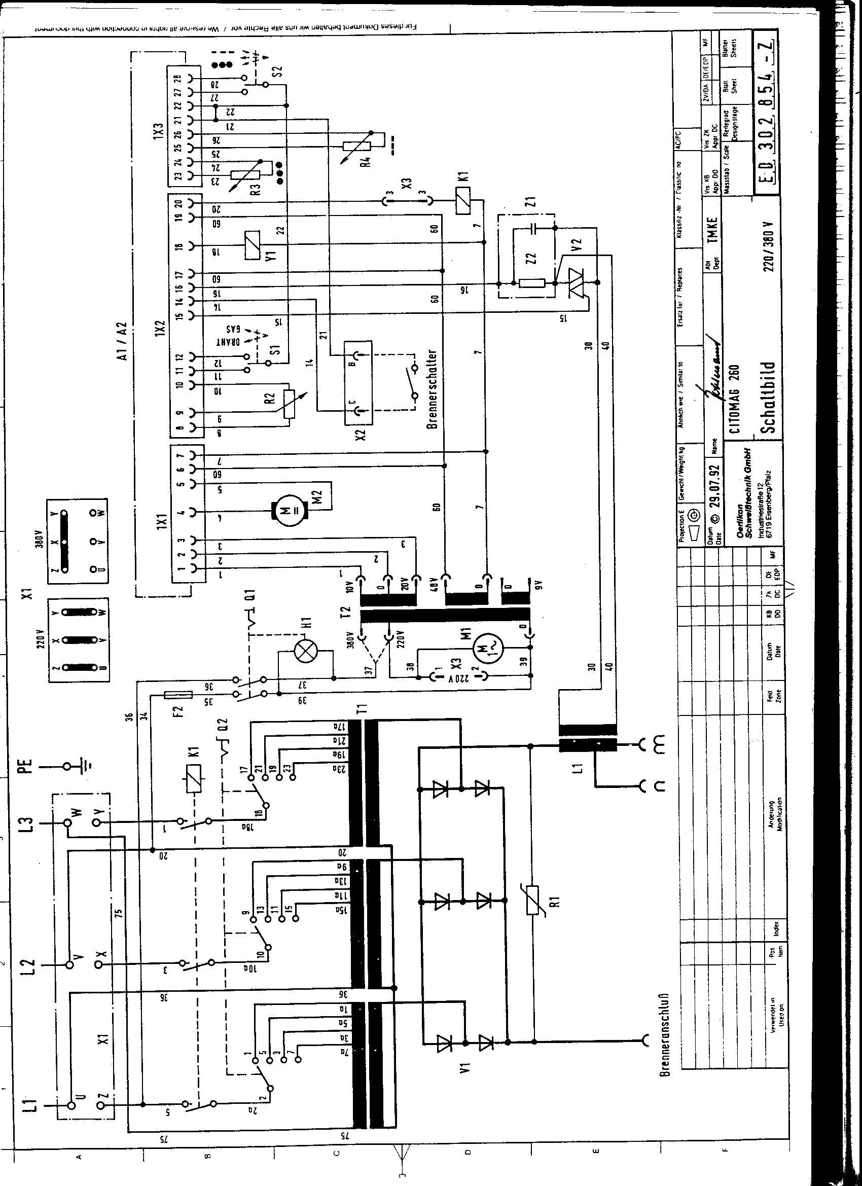

Jetzt meine aberwitzige Idee: Da die Steuerung gerätespezifisch
ist, und weil es keine Ersatzteile gibt, wäre eine Bastellösung
immer noch besser als wegwerfen.
Der Drahtvorschubmotor ( M2 ) läuft mit regelbar 10- 50 V DC.
Wie könnte ich das Teil dazu bringen, noch ein paar Zehntel-
sekunden ( Einstellbar ) weiterzulaufen?
Grüße Bernd

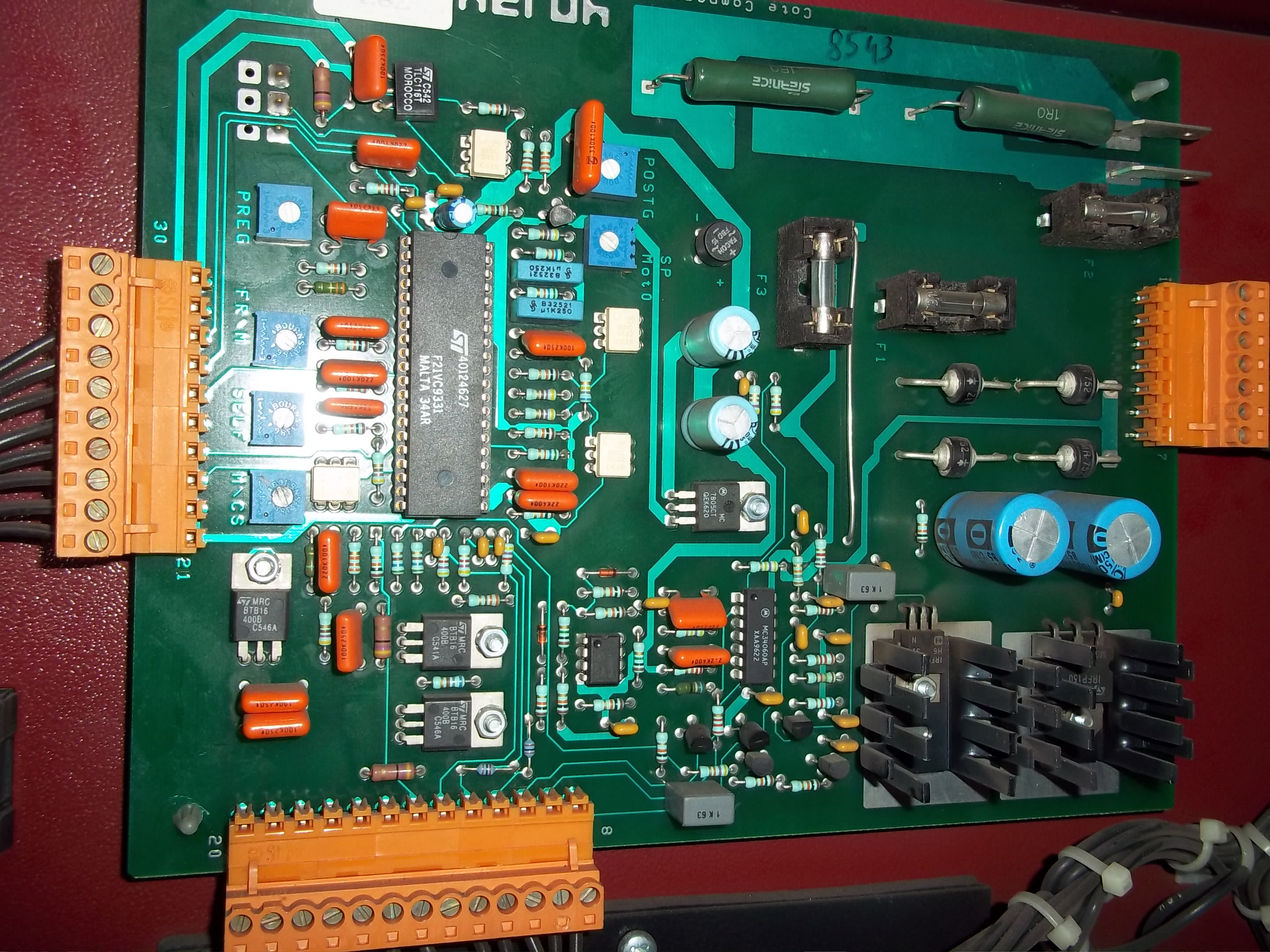

von Bernd F. (metallfunk)
Hier ein Bild der Steuerung.
Auffälligkeiten gibt es keine.
Grüße Bernd
von Georg W. (gaestle)
Der Vorschubmotor hängt wohl am linken Stecker. Dazu gehören die 4
dicken Dioden, die beiden Elkos sowie einer der beiden IRFirgendwas
links unten. Dieser bekommt vom MC34060 eine PWM. Diesem musst du jetzt
einige zusätzliche Pulse abringen, also die fallende Flanke seines
Eingangssignals verzögern.
von Helge A. (besupreme)
Es muß doch eine Möglichkeit geben, die Nachlaufzeit einzustellen. Ist
das der Trimmer, an den "MOT" steht? Läßt sich da vielleicht ein Fehler
finden..??
von oszi50 (Gast)
Mal die Spannung an M2 messen/ansehen? Evtl. sind nun in der Ansteuerung
ein paar Elkos ohne Kapazität?
smufte schrieb:
> hallo
> Bernd Funk schrieb:
>> Der Drahtnachlauf beim Abschalten tut nichts mehr.
>> ( Hier müssten noch ein paar Millimeter Draht weiterlaufen,
>> damit es nicht festklebt )
> Das ist ein Widerspruch.
> Der Draht muss sofort stoppen.
> K1 Sollte erst für ein sekundenbruchteil (nach loslassen deines
> Brennertasters) öffnen, um den Lichtbogen noch kurz zu halten. Dadurch
> kannst du ein verkleben verhindern. schau mal ob du auf der Platine, bzw
> im Gerät ein Poti findest mit welchem du den Drahtrückbrand einstellen
> kannst.
Jein:

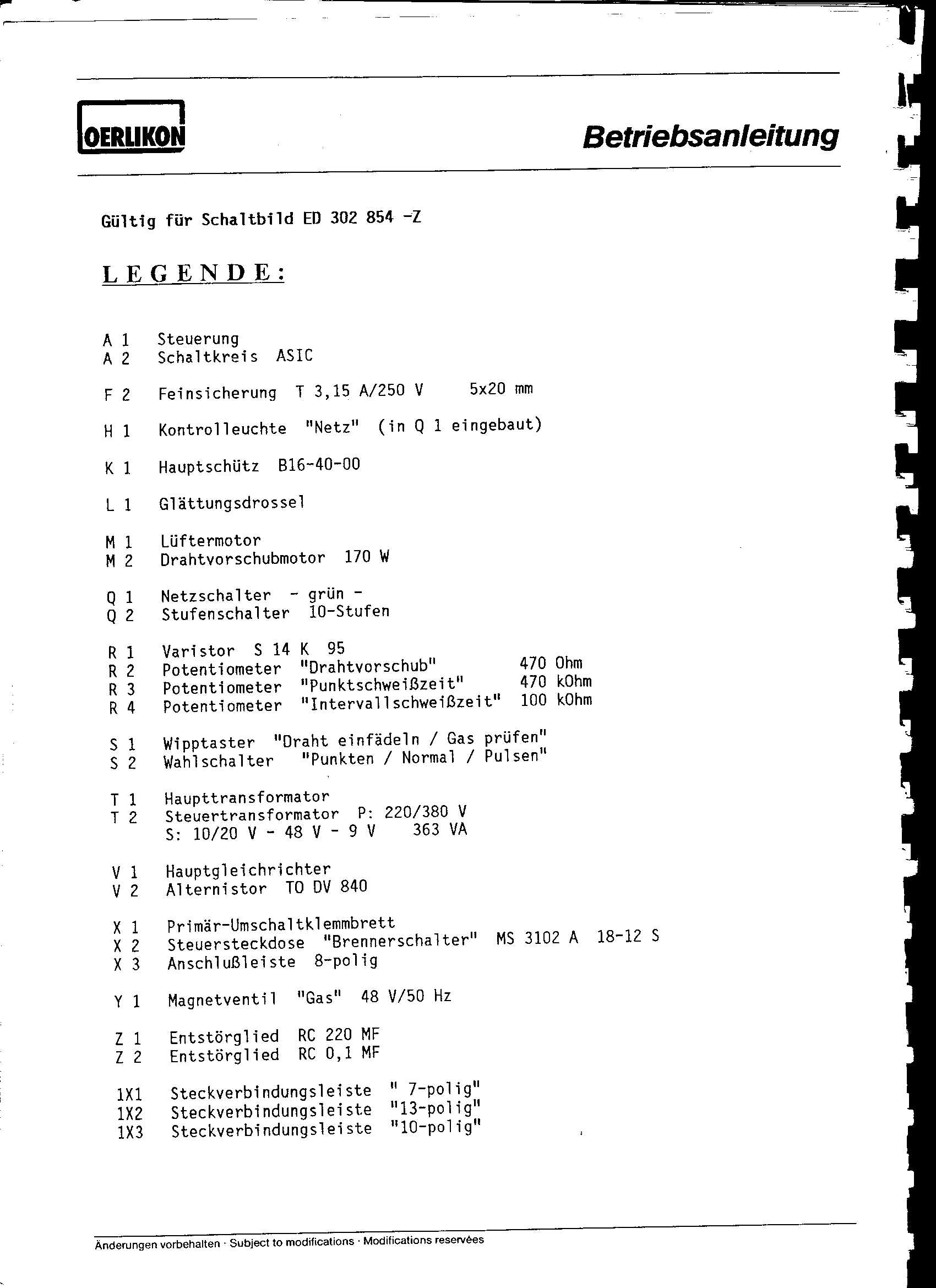

Es gibt auf der Steuerung ein Poti zu einstellen der " Draht-
rückbrennzeit"
Diese Funktion ist defekt.
Das Poti, den Widerstand und den Kondensator habe ich getauscht.
Mehr Bauteile sind da nicht, außer der Asic- Schaltung.
Da aber weder die Platine, noch der Firmenspezifische Viel-
beiner zu bekommen ist, war es das.
Es geht ja nicht darum, dass der Draht am Werkstück festklebt,
der verschweißt sich mit der Stromdüse.
Grüße Bernd
