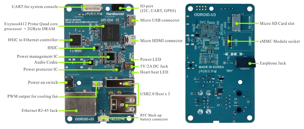

Das ODROID Board scheint ja ganz interessant zu sein. Zumindest eine Handvoll IO-Ports sind ja doch drauf (siehe Bild, IO-Port mit I2C usw). Zwei Dinge würden mich noch interessieren 1) Wie stabil läuft Linux? 2) Kommt man an die Line-Ins ran? CODEC ist ja drauf, leider nur Headphone out. Ich suche noch ein ebenfalls potenteres Board als der RPi, nur sollten da Line In/Outs drauf sein (am besten noch mit Low Latency Möglichkeit). Das CubieBoard2 wäre eine Möglichkeit, nur wäre Quad-A9 deutlich leistungsfähiger als ein Dual-A7 (im CubieBoard2)
klausro schrieb: > Ich suche noch ein ebenfalls potenteres Board als der RPi, nur sollten > da Line In/Outs drauf sein (am besten noch mit Low Latency Möglichkeit). Das Odroid-X2 hat zwei Buchsen: Mic und Line out, ev lässt sich Mic auch als Line in verwenden. Mit 4*A9 @1.7GHz sollte er für dich auch schnell genug sein. Müsstest dich allerdings beeilen, es steht dran, dass das Board in Q2 2014 ausläuft.

klausro schrieb: > Das ODROID Board scheint ja ganz interessant zu sein. Zumindest eine > Handvoll IO-Ports sind ja doch drauf (siehe Bild, IO-Port mit I2C usw). > Zwei Dinge würden mich noch interessieren > > 1) Wie stabil läuft Linux? Als Netzwerkserver würde ich das Teil nicht verwenden wollen. Wie beim Pi auch wird hier ein Mobilprozessor verwendet, der für den Einsatz in Smartfones und Tablettenrechnern gedacht ist. Heißt also: Wenig IOs. Heißt auch: kein Ethernet eingebaut. Das Ethernet auf dem Board hängt über USB am Prozessor, und das ist erstens nicht wirklich performant, und zweitens ist USB sehr komplex, was der Zuverlässigkeit nicht gut tut. Und drittens ist die Verfügbarkeit dieser Mobilprozessoren begrenzt - eine von der Industrie geforderte Langzeitverfügbarkeit kannst Du vergessen. Ich glaube nicht, dass Du diesen Prozessor im nächsten Jahr noch wirst kaufen können. fchk

Habe den ODROID U2, ist dem U3 sehr aehnlich. klausro schrieb: > 1) Wie stabil läuft Linux? Sehr stabil, und mit der richtigen Distro/Display Manager auch recht schnell. Solltest dir auf jedenfall die eMMC Karte dazubestellen (gibt es die bei Pollin?), ueber die SD Karte gibt es maximal die haelfte der Schreib-/Lesegeschwindigkeit. Wenn man ein bisschen an den Parametern dreht laeuft der Quadcore mit 2.0 GHz und ohne Stromsparmodus wirklich flott (sollte aber aktiv gekuehlt werden), dazu noch die 2GiB Ram, konkuriert mit Desktop PCs, nicht mit dem Raspbery Pi. Das Ding rennt wie 'ne Wildsau.. braucht aber trotzdem kaum Saft. Der Exynos 4412 ist als SoC fuer Smartphone entwickelt worden (Samsung Galaxy 3), daher die Einschraekungen mit dem IO. Als Media Center IMHO nicht so gut, Bildschirm Frequenz hab ich nicht auf 24p gebracht, Audio ist so 'ne Sache, HD Audio wird es nie werden. Das Problem mit dem Ethernet hat Frank K. schon beschrieben, obwohl sich mit einem Adapter Gigabit Ethernet-> USB 3 noch etwas mehr rausholen lassen sollte, falls man einen kompatiblen findet. U2 & U3 unterstuetzten zwar nur USB 2, aber der Onboard verbaute 10 Megabit Ethernet Controller limitiert mehr als USB 2. Fuer einen Heimserver den man vom Internet aus erreichen will reicht es aber allemal, ohne wartezeiten wie beim Raspberry Pi. Das groesste Manko ist IMHO die kleine Community, das was du an speziell angepasster SW und Unterstuetztung beim Raspberry Pi gewohnt bist ist eine ganz andere Liga. Jeder einzelne neue Post im Odroid Forum ist fast ein Grund zu Freude.. Bei ODROID direkt bestellen ist teuer, wegen der 30 USD Versandkosten + was der Zoll noch will, d.h. wenn man dort bestellt, lieber etwas mehr Zubehoer aber kein zweites mal einkaufen.

Also, beim ODROID scheint mal wieder Line In/Out nicht bestückt zu sein. Löten scheint auch keine Option, unterhalb des Kühlkörpers und evtl. ein BGA Gehäuse. Das Wandboard schaut besser aus, ist in Deutschland erhältlich und hat auch eine aktive Community. Beim UDOO muss ich noch schauen.
