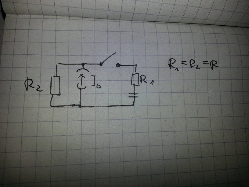

ich habe eine sehr grundlegende Frage zum Kondensator.
Wie ihr in dem angehaengten Datei sehen koennt, ist die Schaltung sehr
einfach. Und ich moechte jetzt den Aufladevorgang graphisch darstellen.
Also der Schalter war vorher sehr lange Zeit lang geoeffnet, also C ist
entladen. Und bei t =0 ist er geschlossen.
Dann :
Uc(t=0) = 0 , da die Spannung im Kondensator nicht springen kann.
Uc(t-> unendlich) = Io * R2
Ur1 (die Spannung am R1) ist dann wie folgend zu beschreiben.
Ur1(t=0)= (Io/2)*R1
Ur1(t->0) = 0
Soweit so gut. Jetzt kommt meine Frage :
ich habe da ja eine Stromquelle. Nehmen wir an, sie ist ideal, dann
schiebt diese Stromquelle doch einen konstanten Strom in die Zweige
rein.
Dann ist ja unser I konstant.
Heisst das ,dass ich dann fuer Uc eine
lineare Steigung habe, die von 0 bis Io*R2 ansteigt ? oder
eine exponentielle Steigung ?
#3604790
Ist sie nicht, siehe R2
> oder
Exponentiell, wenn du die Stromquelle in eine Spannungsquelle
(Thévenin-Theorem) umwandelst, wirst du auch sehen warum...
Der Kondensator wird über eine Ersatzspannungsquelle mir Ri = 2*R und
Leerlaufspannung Ul=R*I0 geladen.

OP #3604808
weil bei einer idealen Stromquelle Ri -> unendlich ist.
Und du hast R2 quasi als Ri angesehen, er ist endlich, deswegen ist sie
real.
Meinst du das?
Dann habe ich eine Spannungsquelle mit R1 und C in Reihe geschaltet...
Verstehe aber trotzdem nicht,warum sich daraus eine Exponentialitaet
ergibt.
Uc = Q/C und Q = I*t d.h. Uc= I*t/C, wobei I einen konstanten Wert ist.
Dann haben wir ja eine lineare Gerade?
#3604815
Joo Lee schrieb:
> Meinst du das?
Ja
Bei einer Spannungsquelle ist I nicht konstant. In diesem Fall:
Uc wird mit der Zeit größer, weil der Kondensator geladen wird. Der
Strom wird also exponentiell kleiner bis er bei Uc=Uq null erreicht.

OP #3604866
Wenn wir annehmen dass der linke Zweig gar nicht existiert, also wir
haben
nur den rechten Teil der Schaltung mit Io, C und R1.
Meine Ueberlegung waere dann...es ist keine ideale Stromquelle, weil R1
als
mein Innenwiderstand angesehen werden muss.. und wir haben immer noch
eine exponentielle Anstiegskurve ?

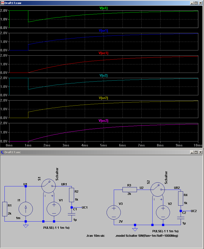

Gast #3605025
Max H. schrieb:
> Joo Lee schrieb:
>> Aber was ist denn, wenn wir die ganze nicht in die Spannungsquelle
>> umwandelt und bei der Stromquelle bleibt?
> Die beiden Quellen sind äquivalent, sie verhalten sich also genau
> gleich.
Man kann immer die beiden Arten ineinander umwandeln. Dass sie gleich
sind, zeigt auch das Ergebnis der angehängten Simulation.
In dem Fall des Beispiels vom TO würde ich das auch machen, weil ich
dann einfach leichter überschaue, was da passiert.
OP #3605433
ok.. habe ich das jetzt richtig verstanden?
Fuer die linke Schaltung, in der die Stromquelle als ideal arbeitet,
(hier
muss die Stromquelle ideal sein, da der Innenwiderstand hier nicht
gegeben ist und wir nehmen ihn einfach als unendlich ?? ) gilt, dass der
Strom ,der
in die Schaltung reinfliesst, konstant ist. Daraus folgt der linearer
Verlauf der Spannungen.
In der rechten Schaltung kann die Stromquelle nicht ideal angenommen
werden
(ist das so? ) , da der Innenwiderstand hier R1 endlich ist.
Daher ist der Strom hier nicht konstant und wir sehen dann einen
exponentiellen Verlauf.
#3605878
Der Schalter ist doch an der falschen Stelle drin oder soll das jetzt
eine andere Schaltung sein.
In der Aufgabe steht der Schalter wird geschlossen. Warum ist dann ein
offener Schalter in deiner Zeichnung?
#3607038
Grundsätzlich ja!
> ... da der Innenwiderstand hier nicht
Der Innenwiderstand einer idealen Stromquelle IST UNENDLICH!
(Er wird nicht 'irgendwie angenommen' weil er 'nicht gegeben ist'.
> werden
Die ideale Stromquelle parallel zu einem Widerstand ist eine reale
Stromquelle, ja.
@ Joo Lee und @Helmut S.
Zum Schalter in Deiner linken Schaltung:
Den hast Du genau an die richtige Stelle gesetzt. Nur, dass er vor
Beginn der Aufladung geschlossen sein muss und zum Aufladen geöffnet
wird.
Nur so ist sicher, dass der Kondensator vor Aufladebeginn wirlich leer
ist (nach hinreichend langem Schliessen des Schalters).
Wäre der Schalter wie in Deinem Startpost in Reihe zum Kondensator, so
würde sich dieser (als idealer Kondensator) nie entladen.

Das sagt die Gleichung doch nicht. Bei einer idealen Stromquelle lädt
der Kondensator sich mit einer konstanten Rate (I_0) auf.

Find ich alles in Ordnung, bin da ganz Deiner Meinung. Danke, dass ich
mal mit jemandem über soras reden kann. Wenn ich noch ∞ und 0 für Werte
für R (und natürlich C, sonst wär das Ding auch wieder witzlos)
ausschließen darf bin ich glücklich, von Dir gehört zu haben.
Eigentlich wollte ich auch nur anmerken dass ideale Quelle und Ladekurve
nicht funktioniert wenn R2 als Ri angesehen wird.

Der Fragesteller hat längst verstanden, was vor sich geht.
Er hat lediglich ein Gedankenexperiment durchgeführt, um dies zu
verifizieren.

Auf diese Formeln hat der Fragesteller sicher schon lange gewartet.
Allerdings hast du dich vermutlich in der Eile bei tau vertippt.
tau = 2*R*C
Berechnung von tau:
Aus Sicht des Kondensators in die Schaltung schauen und den Widerstand
berechnen. Dabei Stromquellen entfernen bzw. Spannungsquellen durch
einen Kurzschluss ersetzen.
