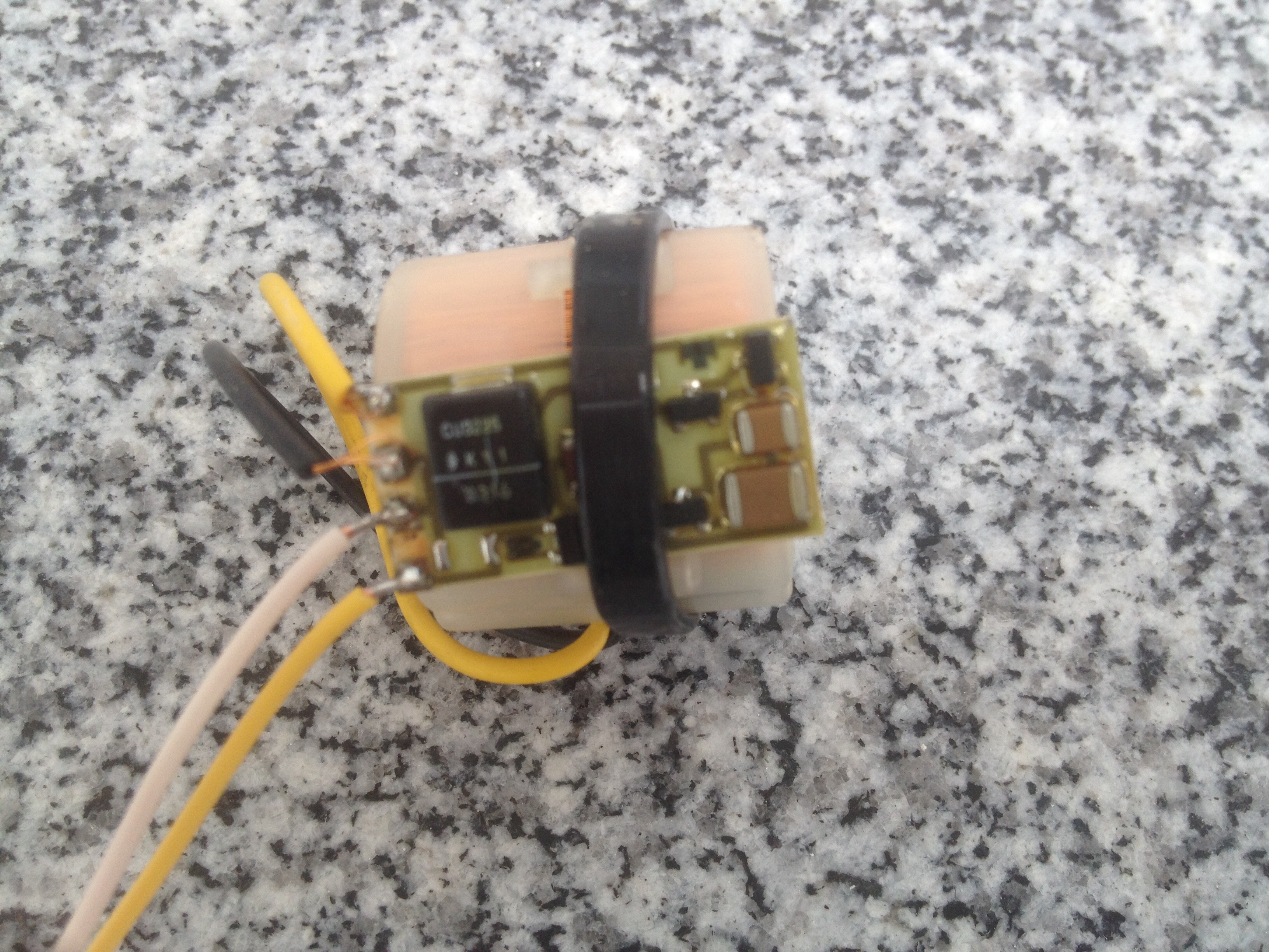

Ich möchte eine Anlaufautomatik bauen für eine Absauganlage.
Dafür habe ich aus einem alten FI-Schutzschalter die Spule ausgebaut.
An der Spule hängt eine kleine Platine und aus der kommen ca. 15V wenn
eine Maschine eingeschaltet ist (Stromfluss im Leiter ca. 4A).
Diese Spannungsquelle ist aber kaum belastbar und deshalb kann ich nicht
einfach ein Relais ansteuern.
Also hab ich mir gedacht, ich nehme einen TRIAC (BT136) und schalte mit
diesem einen 400V Schütz (230V Spulenspannung).
Kann das funktionieren, wenn ich die Spannung aus der Spule einfach aufs
GATE vom TRIAC schicke, oder löst sich das Ganze in Rauch auf, wenn ich
einschalte?
Danke, Hannes!
PS: Bitte keine Kommentare wie "230V sind lebensgefährlich", ich bin
Elektriker und weis wie ich mit 230V umgehen muss!

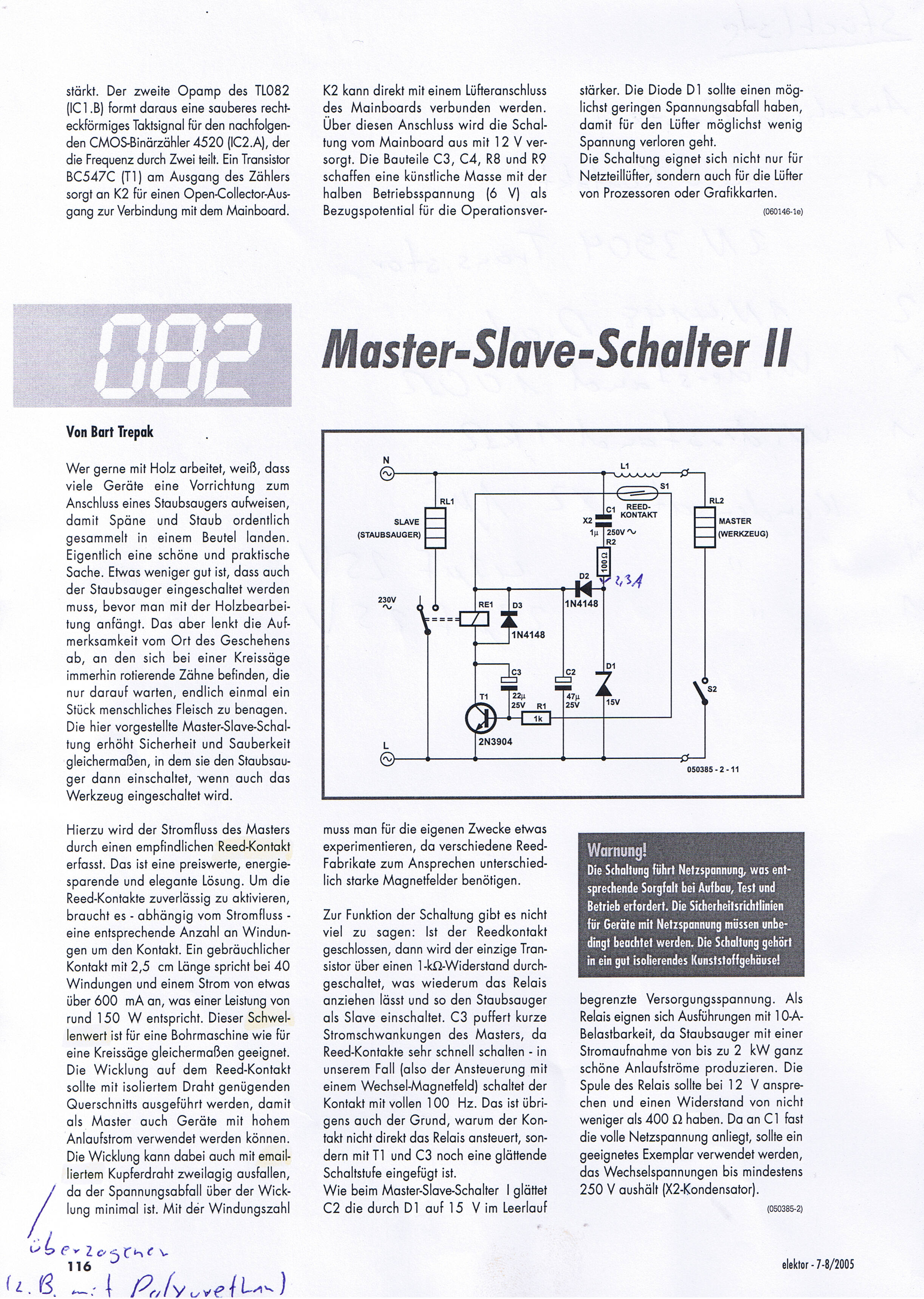

master slave steckdose ist dein suchbegriff.
http://www.elektronik-kompendium.de/public/schaerer/mslave.htm
das ganze must du u.u. anpassen .
das sollte aber als kabelquäler kein problem sein.

Eine Master-Slave Steckdosemöchte ich nicht verwenden wegen der
eingebauten Sicherung. Meine Geräte arbeiten alle mit Drehstrom und wenn
di Sicherung fällt wird nur eine Phase unterbrochen und die Maschinen
laufen auf zwei phasen weiter was ziemlich tödlich sein kann!
Mir gefällt aber der Schaltplan den Du im Anhang hast!
Kann man den nur auf den Reed-Kontakt reduzieren?
Gibt es Reed-Kontakte die 230V aushalten?
Ich würde damit direkt den Schütz schalten.
Oder wie eigentlich geplant mit der Spule weil ich da nur einen Draht
von der Zuleitung durchstecken muss und ich so auch keine Unterbrechung
habe.
Tja, so ist das bei Stromwandeltrafos. Nicht die Spannumg, sondern der
Strom ist entscheidend, der rauskommt.
Bloss was "die kleine Platine" macht, ist unklar. Bloss Gleichrichter?
Jedenfalls hatte der FI Schalter auch schon die nötigen Schaltkontakte.
Wenn er also ein elektronischer war (Stromsummentrafo,
kondensatornetzteilgespeiste Elektronik, Relais), könnte man die
weiterverwenden.
Aber wer weiss schon, was vor dir liegt.
Mit Glück kann es tatsächlich reichen, das Stromsummensignal direkt in
einen TRIAC zu stecken.

Zeichne doch mal den Schaltplan der paar Bauteile ab, kann ja nicht so
schwer sein. Widerstände als Kohlebahn auf der Platine.
Hannes schrieb:
> Also vermute ich, dass die Platine für die Verzögerung zuständig war!
Macht ja wohl für deine Anwendung nichts.

Ich habe versucht den Schaltplan abzuzeichnen:
Drauf ist ein Varistor, 5 Kondensatoren, 3 Widerstände als Kohlebahn, 4
Transistoren oder MosFETs oder sowas, ein schwarzes Kästchen mit 4
Anschlüssen (?).
Leider ist durch die Schutzlackierung die Aufschrift der Teile nicht
lesbar!
Ausserdem verdeckt mir der Varistor die Sicht auf die Leiterbahnen
dahinter und die Platine ist auf der Rückseite Weiß so dass ich auch auf
der Seite nichts sehe.
Aber: Ich hab mich nicht entschieden die Platine zu verwenden sondern
nur es zu versuchen, wenn ungefährlich!

Mir sind nun beim experimentieren die feinen Kupferlackdrähte von der
Platine abgerissen und habe neue anlöten müssen.
Bei der Gelegenheit hab ich mal die Spannung ohne der Platine gemessen.
Die liegt nur bei 2,4V AC.
eine 3mm LED ohne Vorwiderstand fängt auch schwach an zu leuchten wenn
ich sie direkt an die Spule anschließe.
Kann ich mit der Spannung mit dem Triac was anfangen?

dank mal nicht das so ein winziges ding das aushält.
aber was hält dich davon ab das ganze auf drei phasen zu erweitern?
hatte ja schon angedeutet das du das selber anpassen must.
drei sensoren + relais und dann der leistungsschütz der von den relais
per und schaltung angesteuert wird.
fehlt auch nur eine phase dann rührt sich der leistungsschütz nicht
mehr.
das wäre dann eine drei phasen master slave schaltung mit phasenwächter.
