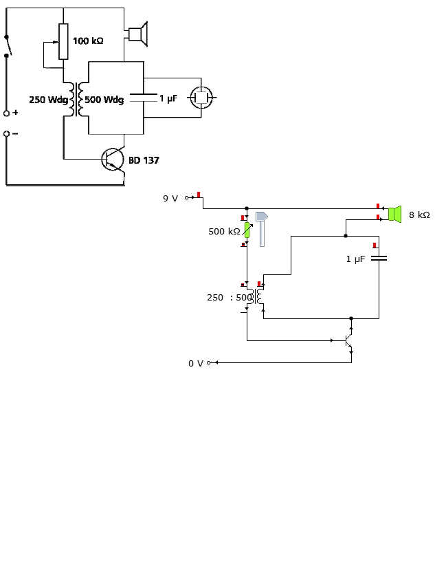

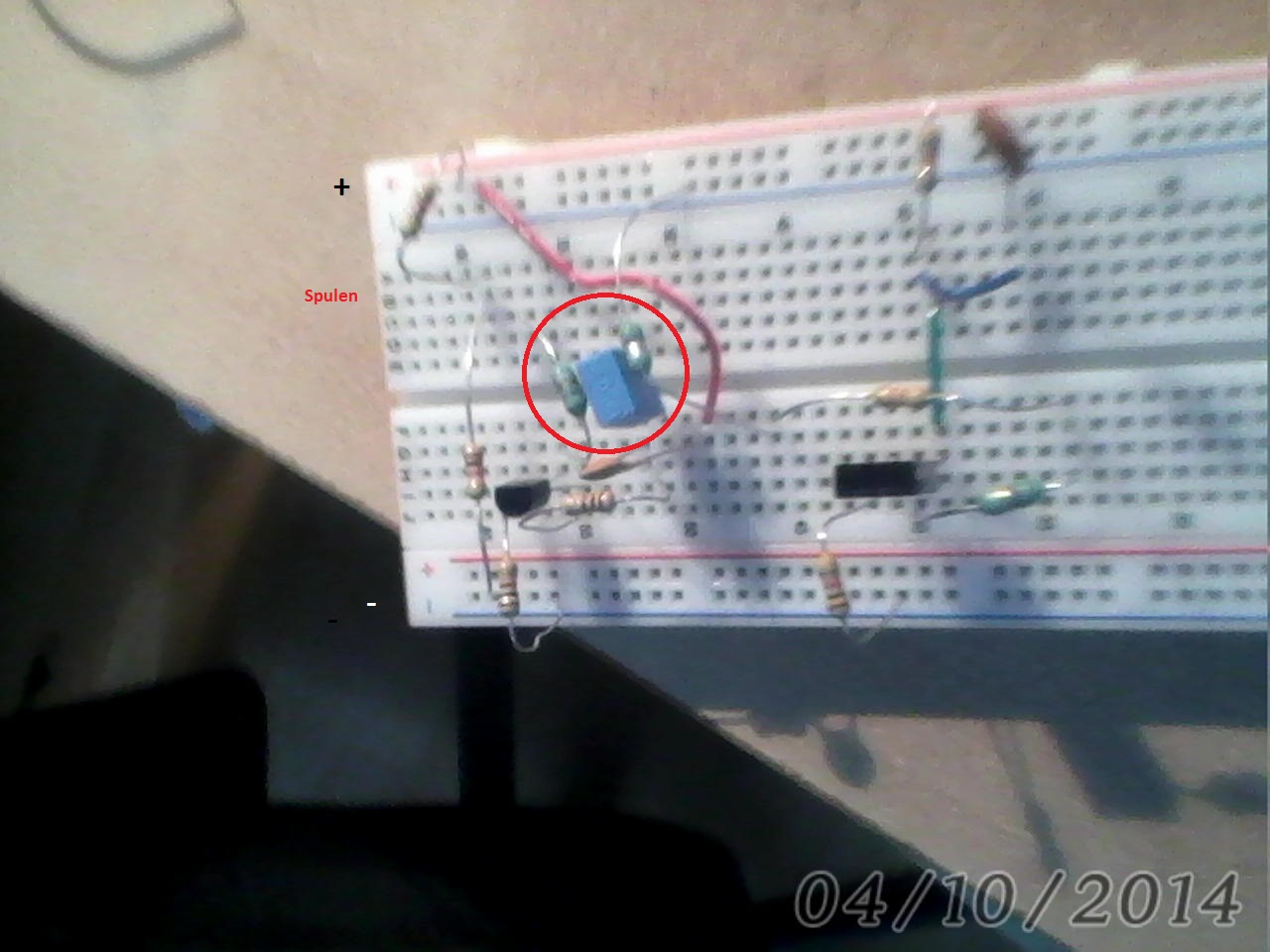

Sehr geehrte Com,
ich bin ein Neuling in der Elektonik, und habe dummerweise mir große
Probleme damit angezettelt, da ich davon mehr wissen muss als ich
vermutet habe. Es geht nämlich um eine 5. PK (die in 6 Tagen drann
ist^^)
Meine Leitfrage ist es, ob ein Theremin eine Geige ersetzen könnte.
Ich habe mir überlegt die Frage aus 2 Perspektiven zu betrachten - aus
der akustischen, also was die Klangfarbe eines Instruments ausmacht; und
die spieltechnische, also was die beiden Instrumenten für
Ausdrucksmöglichkeiten anbieten.
Für die erste Phase ist wie erwähnt E-Lehre-Wissen erfordert, dem ich
nicht ganz nachkomme. Meine Idee war es, zuerst eine Meißner-Schaltung
(oder einen anderen ungedämpften Schwingkreis) zu bauen, deren Frequenz
man mit einer Antenne steuern könnte. Das als praktischer Teil. Wie dann
mehrere Oberfrequenzen angekoppelt werden sollen, damit die Obertönen
einer geige nachgeahmt werden liegt noch weit außer Sicht, denn die
Meißner-Schaltung kriege ich nicht ganz hin.
Ich habe mir ein Simulationsprogramm Namens Yenka heruntergeladen, um
damit dies zu zeigen. Allerdings klappt es nicht, wie ich es mir
vorstelle. Im ersten Anhang habe ich eine Schaltung aus einem Lehrbuch
nachgebaut (links das Muster rechts mein Nachbau), allerdings scheint
dies nicht zu schwingen. Irgendwelche Ideen warum?
Hoffentlich kann mir jemand Hoffnung geben, dass ich es nicht komplett
versaut habe. ^^
Grüße,
Alex
#3605388
Wahrscheinlich ist deine Kopplung falschrum. Schließe eine Seite deines
Übertragers andersrum an.

Gast #3605413
Hmm, ja, ich habe  beide richtungen probiert - es passiert nichts.
Die allgemeine Funktionsweise des Theremins ist mir bekannt, ich möchte
einen winzigen Teil davon praktisch umsetzen: ein Oscillator, dessen
Frequenz variabel ist. Wie kann ich das realisieren?

#3605508
Deine Schaltung schwingt schwer an, weil deine Basisimpedanz zu
hochohmig ist.
Schau dir zum Vergleich mal Schaltungen vom Trautonium an. Das läßt sich
recht einfach mit Transistoren aufbauen, und das Frequenzspektrum vom
Sägezahn ist Holzinstrumenten ähnlicher.

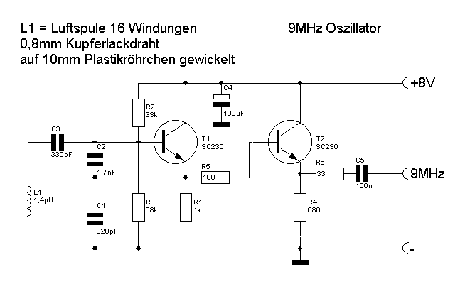

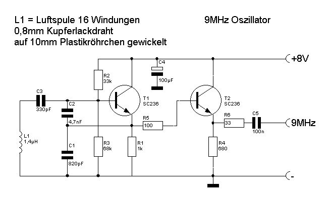

(Firma: Privat) #3605558
Synox89 schrieb:
>Ist die Meißnerschaltung denn überhaupt die am meisten geeignete
>Schaltung für den Zweck, eine Sinusspannung zu erzeugen?
Die Meißnerschaltung ist für niedrige Frequenzen gut
geeignet. Aber Anfänger machen oft den Fehler den
Schwingkreis zu fest an den Transistor zu koppeln.
Der Resonanzwiderstand des Schwingkreises sollte nicht größer
als der Innenwiderstand der Verstärkerschaltung sein,
ansonsten den Kollektor an eine Anzapfung der Spule legen.
Das gilt für alle Typen von Oszillatoren.
Deine Rückkopplungswicklung (250 Wdg) hat viel zu viel
Windungen, die können 1/10 der Schwingkreiswicklung,
oder noch weniger sein. Für einen stabilen Arbeitspunkt
einen Basisspannungsteiler, wie der Vorschlag von Helge A.
verwenden, und vieleicht auch noch einen Emitterwiderstand
einfügen. Ich habe mal zwei Oszillatorschaltungen für
höhere Frequenzen mit angehängt, die ich aufgebaut habe
und auch funktionieren. Ich habe auch noch eine Gegentakt-
Meißnerschaltung, aber da muß ich erst noch den Schaltplan
zeichnen.

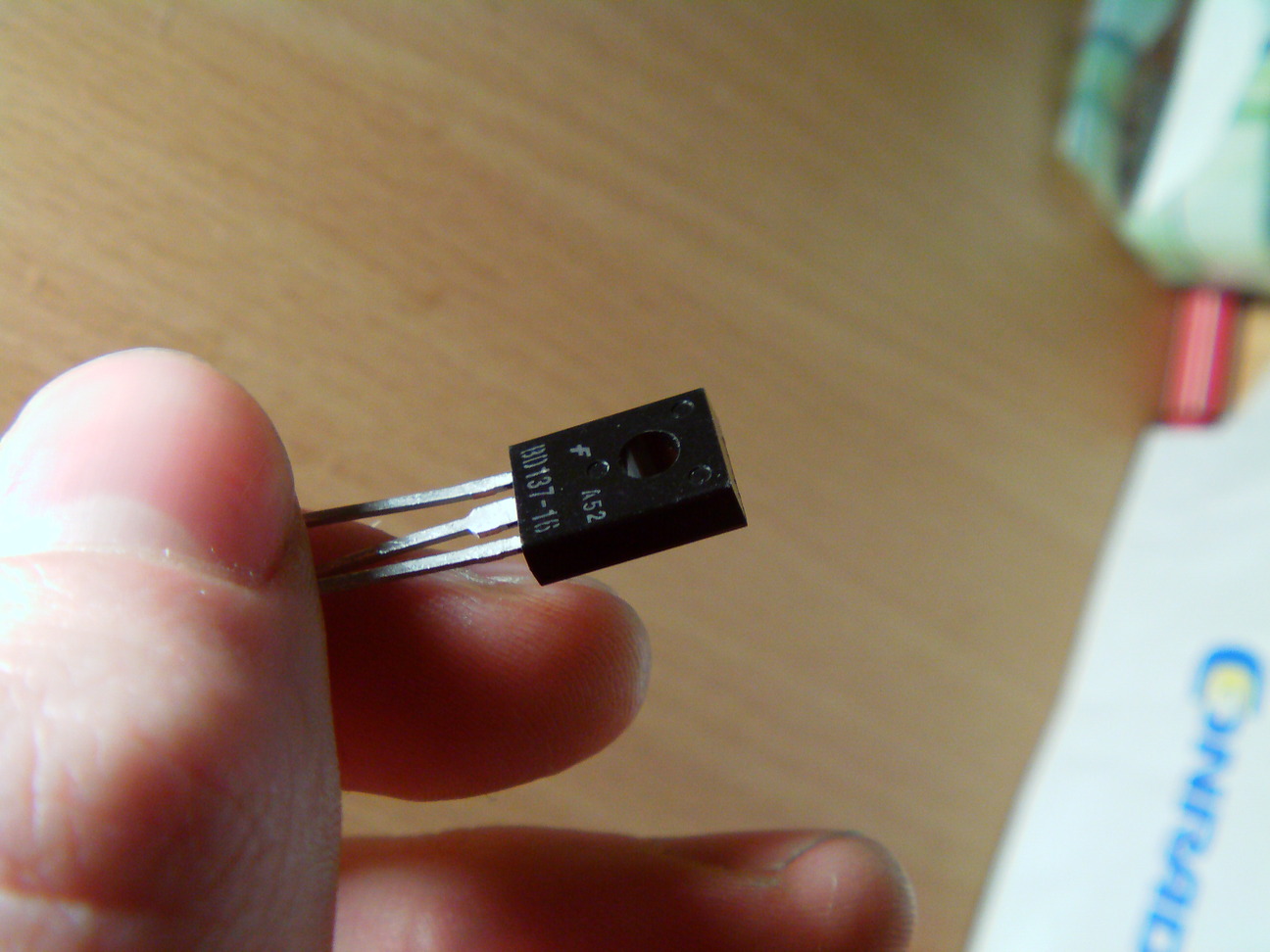

Gast #3605855
Hallo Helge,
das Programm, welches Du benutzt ist LPspice, oder?
Ich habe Deinen Schwingkreis nachgebaut, welche Art von Analyse muss ich
allerdings anwenden, um die Schwingung der Spannung zu zeigen? Was
eigentlich einen Lautsprecher zum Schwingen bringt ist die Spannung oder
der Strom?
Hallo, Günter Lenz,
bitte nimm es mir nicht übel, dass ich es euch ein bisschen schwieriger
machen könnte, denn ich habe riesige Schwierigkeiten, das Ganze zu
durchschauen. Auch wenn ich es wöllte, sind 5 Tage etwas zu wenig Zeit,
sich so viel Wissen anzueignen, welches ich letztendlich im Vortrag
nicht einmal einbringen werde. Naja ist ja meine Schuld... Was sind
diese Bauelemente, die ich im Anhang photographiert habe? Antennen?
Sorry, ich fühle mich wie ein Elefant im Glasladen, wenn ich folgende
Frage stelle: Du sagtest, dass die Meißnerschaltung dafür nicht
ungeeignet wäre, hast aber dennoch einen (in meinen Augen) sehr
komplexeren Kreis geschaltet - kannst Du mir bitte erläutern, was der
genau macht? (Ich bin wirklich überfordert bei den ganzen Begriffen,
aber ich gebe mein Bestes)

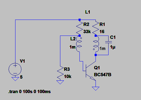

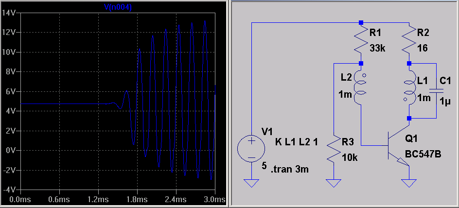

#3606646
LTSpice benötigt die Angabe, wie die Kopplung zwischen den
Induktivitäten stattfindet. Das ist die spice directive "K L1 L2 1".
Ohme Kopplung auch keine Schwingung ;)
An den Widerständen bekommst du keinen Sinus raus, dafür ist der Strom
durch die Induktivität besser geeignet. Bei einem solchen Oszillator
besser induktiv auskoppeln. Zu sehen in meissner3.asc.
Gast #3606822
Hey, Helge! (sorry, dass ich Deinen Namen im letzten Post falsch
geschrieben habe)
Danke erstmal für deine Hilfe! Dies ist glaube ich genau das, was ich
brauche - allerdings sind mir noch einige Dinge nicht ganz klar. Für
meinen Vortrag muss ich die Sachen auch erklären können, natürlich :P.
Was ist zB der Grund dafür, dass man Widerstände vor den Spulen
schaltet? (wie gesagt, ich bin nicht der Hellste in der Elektronik^^)
An der Induktivität sieht die Schwingung wirklich gut aus, könnte ich
diese mithilfe eines Lautsprechers ausgeben? Oder wie gerade ich sehe,
verhält sich die Spannung beim Draht unter dem Kondensator auch
sinusförmig, kann ich das Signal so ausgeben? Was meinst Du mit
"induktiv auskoppeln"?

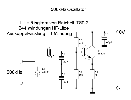

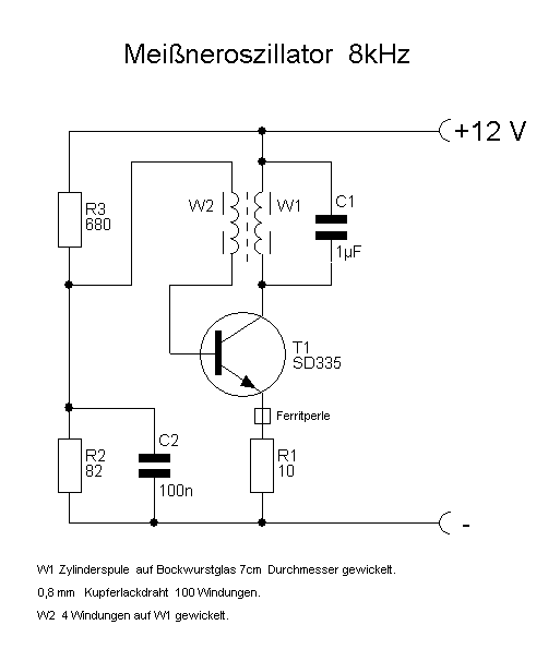

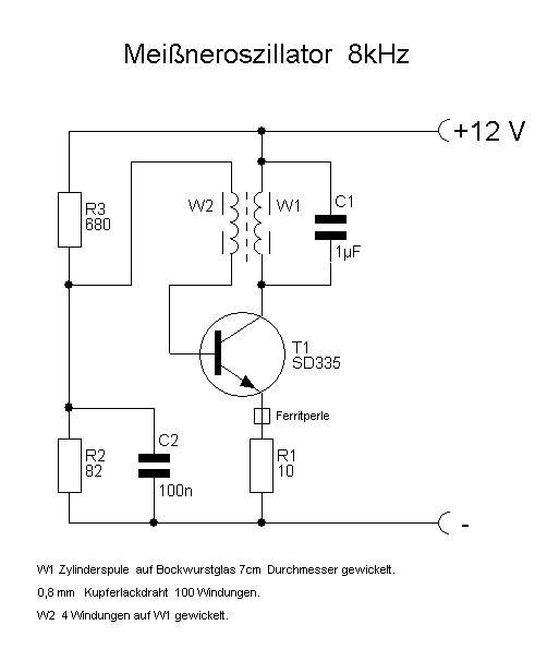

(Firma: Privat) #3606830
Hier ist ein Meißneroszillator der stabil und
zuverläslich arbeitet. In fliegender Verdrahtung ist er
in 5 Minuten zusammengelötet. Er schwingt auf etwa 8kHz.
Die Stromaufnahme ist etwa 50mA.
Synox89 schrieb:
>Wie könnte man diesen Oszillator mit einer Antenne wie beim Theremin
>ansteuern? Kann man irgendwie den Kondensator einfach mit einer Antenne
>"austauschen"
Das geht nur mit höheren Frequenzen, und den Schwingkreis muß
man sehr hochohmig gestalten. Und um das hören zu können muß
man mit einem zweiten Oszillator runtermischen.

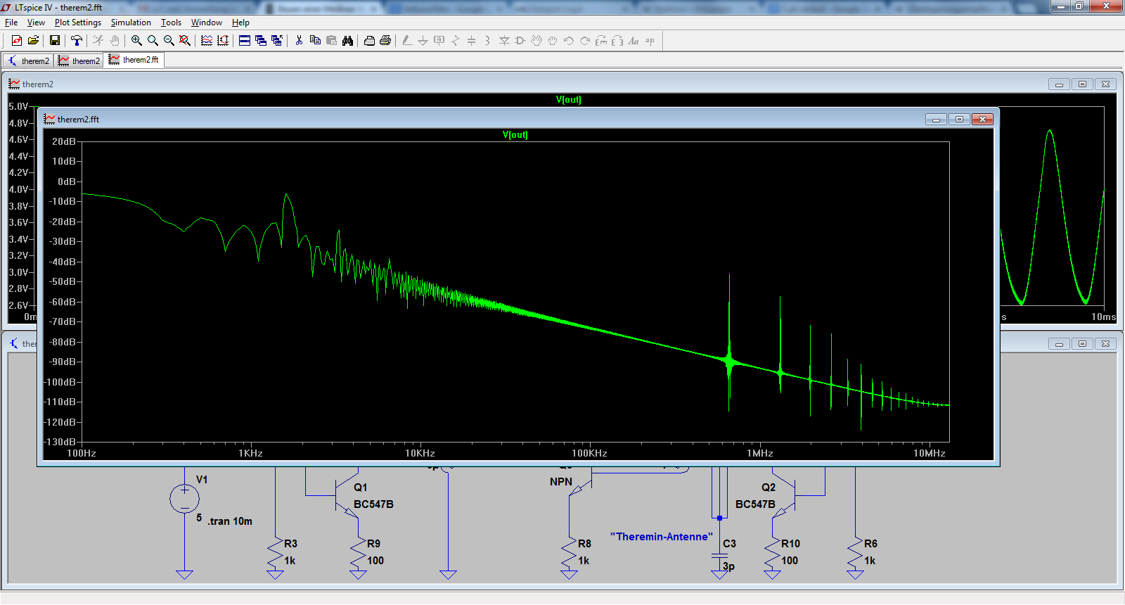

Den geringsten Anteil an Verzerrungen erhältst du "im Spulenkern". Daher
hatte ich die Auskoppelspule in der letzten Schaltung dazugesetzt. Denn
die sieht ja nur, was im Spulenkern passiert. Das war mit "induktiv
auskoppeln" gemeint.

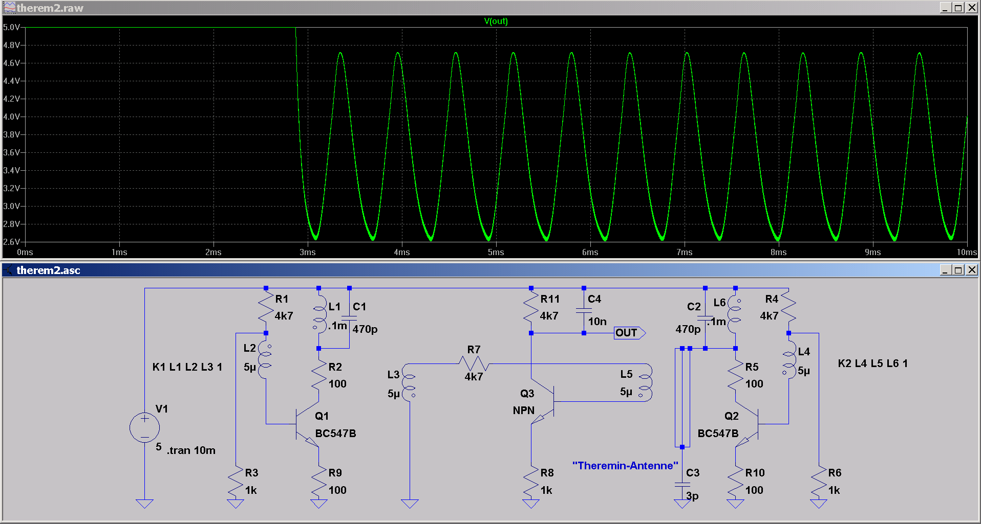

Theoretisch ließe sich mit einem solchen Osillator vielleicht eine Art
Theremin bauen. Allerdings hat die Sache einen Haken: Die Beeinflussung
eines Oszillators durch eine Kapazität von ganz wenigen pF kannst du
nicht wahrnehmen. Damit ließe sich die Frequenz mit Glück um ein paar
Promille verändern.
Beim Theremin wurde ein Trick angewandt: Man nimmt 2 Osillatoren von
z.B. 500kHz. Führt man diese beiden Frequenzen in einem Mischer
zusammen, erhält man die Frequenz 0, da sich beide Signale aufheben.

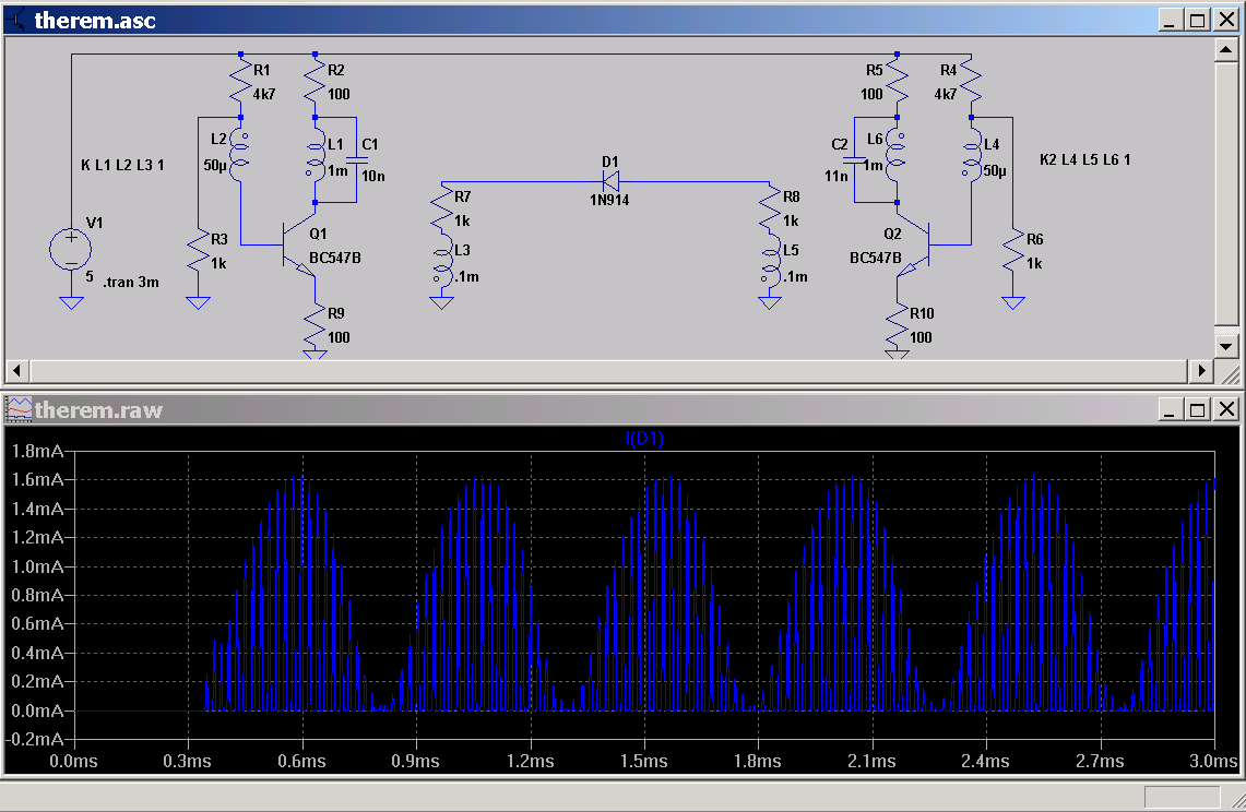

Beispielbild und Schaltung anbei.
Jetzt ist der eine Oszillator mit einer "Antenne" versehen und wird
beeinflußt durch "hand dranhalten". Dadurch sinkt dessen Frequenz auf
z.B. 498kHz. Der Mischer erzeugt dann 500-498=2kHz, und das ist hörbar.
In der Beispielschaltung findet sich das in den beiden etwas
unterschiedlichen Kondensatoren. Das Mischergebnis ist dann die hörbare
Frequenz, die im Bild als Hüllkurve erscheint.
Ach ja. Ich hab die Schaltung ein wenig "geschönt". Die Widerstände an
Kollektor und Emitter verhindern, daß zu viel Strom fließt.

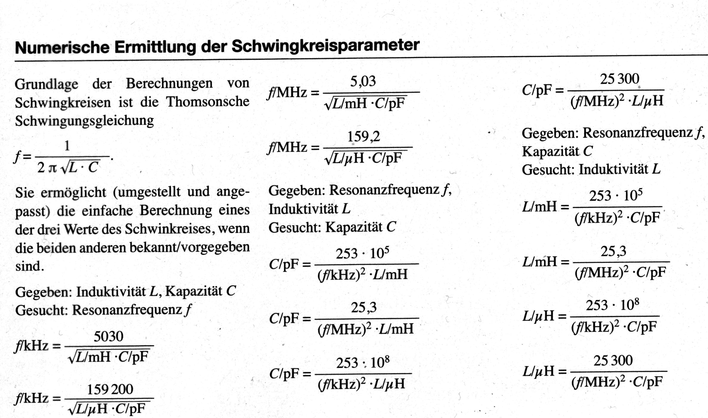

Gast #3606836
Hey, Günter Lenz!
Danke für deinen Schaltplan! Allerdings sind mir ein paar Dinge nicht
klar. Bei der traditionellen Meißnerschaltung gibt es nur einen
Kondensator - was ist die Aufgabe von dem hier zugefügten? Und.. muss
ich eigentlich beachten, dass die Wicklungssinne des Transformators
entgegengesetzt sind?
Und wie kann ich mir die Frequenz selber errechnen? Ist die Thomsonsche
Gleichung hier anwendbar? Wenn ja, wie kriege ich die Induktivität des
Transformators raus?
Grüße,
Alex

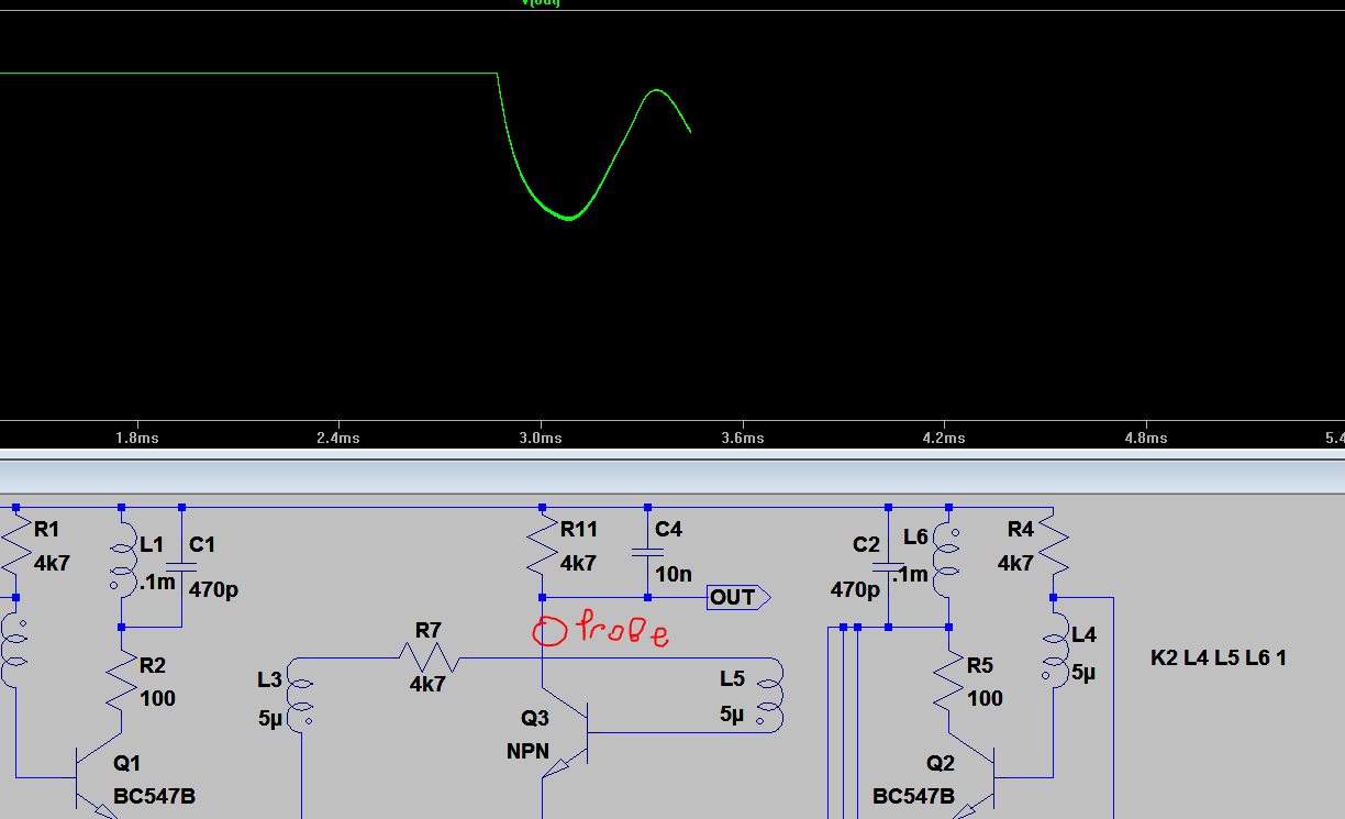

Was ich nicht ganz verstanden habe sind immer diese "in der Luft
hängenden" Schaltungen, die Du auch in dem Thereminmodell eingeführt
hast.. wie sind sie mit dem eigentlichen Kreis verbunden? Ich verstehe
deren Zusammenhang nicht ganz. Nach meinem Wissen kann ich schon mal
immerhin die zwei Oszillatoren erkennen - wo werden sie nun genau
gemischt? Welches Bauteil ist dafür auch nötig?
Grüße,
Alex
#3606840
Unten sind die "ground" Symbole. Das ist das Referenzpotential, das das
Programm zum Berechnen braucht.
Um eine Hüllkurve auswertbar zu bekommen, ist die Diode in der Mitte da.
Nur die verbindet die beiden Ausgangssignale der Oszillatoren
miteinender.
Es gibt zig verschiedene Mischerschaltungen, allen ist gemeinsam, daß
sie ein nichtlineares Element enthalten. Das ist hier "zufällig" die

Nein nein, ich meine, die zwei Spulen in der Mitte, die mit der Diode
verbunden sind - wie hängen sie mit den 2 Oszillatoren zusammen, oder
stehen sie für die 2 Spulen vom jeweils jeden Oszillator, wo Du oben
beschrieben hast, dass der Strom durch die eine Spule sinusförmig ist?
Sind die beiden Spulen einfach extrahiert dargestellt? Ich verstehe
nicht ganz, was die Diode da genau macht, es sind doch einfach 2 Spulen
und 2 Grounds miteinander verbunden..
Gast #3606842
Also was eine Diode macht, weiß ich, aber ich verstehe nicht, was sie
genau hier mischt, weil was ich gerade sehe sind zwei miteinander
verbundenen Spulen, die einfach so stehen (ich bin gerade ungeschickt
mit der Formulierung meiner Fragen, nimm's mir bitte nicht übel :) )

OK. Also die Spulen sind Übertrager. Das ist festgelegt durch die
Kopplung "K L1 L2 L3 1" -> Diese Spulen wirken so aufeinander, als wären
sie direkt übereinander gewickelt. Spiegelbildlich sind L4,L5,L6 beim
zweiten Teil genauso übereinandergewickelt. Nur dadurch funktioniert ja
so ein Oszillator überhaupt, daß eben die Spulen aufeinender einwirken.
Und das genau gilt auch für L3 und L5, nur daß ich mit denen das Signal
aus dem Oszillator raushole.
Ich hab mal, nur um die Verwirrung komplett zu machen ;) das ganze so
gezeichnet, daß ein funktionierendes Gerät dabei herauskommt. Dafür sind
folgende Änderungen wichtig:
Die Frequenz muß am besten irgendwo im Mittelwellenbereich liegen.
Dadurch werden die Kondensatoren so klein, daß man sie ausreichend stark
mit der Hand beeinflussen kann.
Das Tonsignal stelle ich mit einem Transistor her statt einer Diode.
Dadurch brauche ich viel weniger Energie aus den Osillatoren und bekomme
dafür viel mehr Ausgangssignal.
Es ist ein Glättungskondensator C4 dazugekommen, dadurch erhält man am
Ausgang eine reine Niederfrequenz. Die ist "Verstärkerfähig" oder könnte
vielleicht auch gleich in einem kleinen Lautsprecher zu hören sein.
Im Prinzip lassen sich beide Oszillatoren genau gleich aufbauen und die
Funktion läßt sich mit einem MW-Radio prüfen. Beide genau auf die
gleiche Frequenz einstellen. Dann sollte irgendwas zu hören sein aus dem
Lautsprecher, wenn man mit der Hand in die Nähe der "Antenne" kommt.
C3 soll in dieser Simulation die "Hand-Kapazität" darstellen.
Gast #3606850
Wow... langsam leuchtet mir das Ganze endlich ein bisschen ein. ^^
"Und das genau gilt auch für L3 und L6, nur daß ich mit denen das Signal
aus dem Oszillator raushole."
Meinst Du hier nicht L3 und L5, würde mehr Sinn machen, weil von den
beiden Spulen werden die entstehenden Frequenzen übereinander gelegt
oder?
Okay, also gehe ich es mal an:
Jede Seite - ein Oszillator okay. Die sind dann über die Spulen L3 und
L5 gekoppelt und die Frequenz wird somit übertragen. Wie entsteht nun
die Schwingung beim Glättungskondensator? Was mit dem Transstor ja
eigentlich geschieht ist, dass die beiden Spulen durch die induzierte
Spannung den Transistor "öffnen" und somit Strom fließen lassen, wo der
Kondensator ist. Wie schwingt er aber nun genau? Muss er nicht auch
direkt mit einer Spule verbunden sein um eine Schwingung zu erzeugen?
Und warum ist die Antenne dreifach verbunden? O.o
Eine generelle Frage noch: wie weiß man eigentlich, wann man mal einen
Resistor vor einem Verbraucher schalten muss (etwa immer?), und vor
allem - wie kommt man auf solche (in meinen Augen) zufälligen Werten,
wie 47 kOhm etc drauf? Beruht das auf Konvention oder bestimmten
Gesetzmäßigkeiten, ergo Formeln?
(P.S. ich finde das Hammer, dass es jemanden gibt, der mir um 6 Uhr am
Montag Morgen Elektronik beibringt, danke dafür! :P )
(Firma: Privat) #3609563
Synox89 schrieb:
>Und.. muss
Ja, wenn die Rückkopplungswicklung falschrum gepolt ist
schwingt der Oszillator nicht an.
Siehe Anhang.
(Firma: privaf) #3609569
Hey, Günter!
Danke Dir! Die Werte die ich herausbekam sind sogar in der selben
Größenordnung. :)
Ich habe die Thomsonsche Gleichung für den statischen Oszillator
angewendet und ~734 kHz bekommen, bei der LtSpice Simulation warens
allerdings 660 kHz. Woran liegt das? (falls mich der Lehrer fragen
sollte). Ich habe das C vom Condensator und das H von der damit
verbunden Spulen in die Formel eingebunden..
Und... ich habe eine Fourieranalyse zum Ausgangssignal gemacht (siehe
Anhang) und gesehen, dass eigentlich ziemlich viele Frequenzen mit dabei
sind... ich würde gerne morgen (heute) das Ganze aufbauen (habe auch
schon die meisten Teile) - denkst Du, dass die Schaltung von Helge
klappen könnte? (immerhin siehts bei der Simulation relativ gut aus)
Grüße,
Alex

Die "zufälligen Werte" kommen daher, daß das zufällig einfach
erhältliche Werte sind. Jeder Bastelladen um die Ecke hat mindestens
Bauteile in der "E12-Reihe" vorrätig.
http://de.wikipedia.org/wiki/E-Reihe
Ein Oszillator hat nicht nur den Schwingkreis alleine als
frequenzbestimmendes Element. Dazu zählt z.B. die Verzögerung des
Transistors oder eine Art "gegen-den-Oszillator-Schieben" durch das
verstärkende Element oder die Kapazitäten innerhalb des Transistors.
Eine Schwingkreisberechnung ist immer eher was theoretisches, weil man
erstens nniemals einen wirklich komplett unbeeinflußten Schwingkreis hat
und zweitens haben Spulen und Kondensatoren eher unerwünschte Effekte
"nebenbei" mit eingebaut, dazu gehören: Eigeninduktivität eines
Kondensators, Eigenkapazität einer Induktivität, Leitverluste. Man kommt
aber schon ungefähr an die Realität ran.
Zur Funktion vom Transistor: Die beiden Oszillatoren geben zwei um ganz
wenig verschobene Frequenzen aus. Diese beiden Signale werden
hintereinendergeschaltet und auf den Ausgangstransistor gegeben. Aber so
abgeschwächt, daß nur noch eine ausreichende Verstärkung bei rauskommt
und die beiden Oszillatoren nit noch dadrüber gekoppelt werden. Weil
dann würden die sich nämlich synchronisieren und es käme nie ein Ton
zustande. Die beiden Signale heben sich abwechselnd gegeneinander auf
oder verstärken einander. Das ergibt dann lauter kleine Strompiekser,
mal ganz schwach und mal ganz stark. Weil das aber blöd ist mit den
Pieksern, wird das ganze an "OUT" noch geglattet und es kommt nur noch
die Niederfrequenz raus.

Die 3pF sind in der Simulation eingezeichnet als Antennenkapazität,
damit man die Schwebung und die Auswertung davon im LTSpice anschauen
kann. Bau eine Antenne aus - hm. Blumendraht? Jedenfalls irgendwas, das
aus deiner Schaltung rausragt und nit gleich umfällt :) In der
Luxusversion von vor 100 Jahren sah das so aus: http://theremin.ca/
Mach dir keione Gedanken um die Nebenwellen, die hört man kaum oder gar
nicht. Der einfache Transistormischer produziert Nebenwellen, aber das
sind alles harmonische. Am besten ist das zu sehen, wenn du mal ein FFT
von der Emitterspannung vom mittleren Transistor ansiehst: Ist die
Haupt-Hörfrequenz z.B. 2kHz, dann kommen auch 4,8,12,16 kHz "nebenbei"
raus. Genauso wie z.B. als die beiden Grundfrequenzen 660+662kHz sowie
658+664, 656+666kHz usw. aber die gehen unter.
Du brauchst keine hintergeschaltete Glättung mehr, das erledigt C4
schon.
Ach, ein Wort zum FFT: LTSpice hat da einen Kompromiß zwischen
Genauigkeit und Geschwindigkeit. Diese Grafik zeigt auso nit genau an,
was hinten rauskommt. Sollte dich das sehr interessieren, hier im Forum
gibts ein paar Beiträge zu FFT + LTSpice.

Gast #3611943
Ah okay, aber ich dachte, dass die Frequenz nur von der Spule und vom
Transistor abhängt - und wenn beide ja gleich sind, muss ich etwa auf
die Positionierung der Spulen nebeneinander achten?
Das heißt aber, dass wenn ich die Oszillatoren aufeinander abgestimmt
habe, ein Ton erzeugt werden kann beim Output mithilfe eines
Lautsprechers?
Sag mal, Du hast beim mittleren Transistor keinen Namen angegeben, daher
habe ich einen genommen, den mir der Verkäufer anbot. Es handelt sich um
einen BD137-16STU - ist das okay?
#3611962
Da wird "irgendein" Transistor reichen. Der BD137 ist bissel dick, aber
das stört ja nicht :)
Bauteile haben Toleranzen! Daher kann es dir passieren, daß die beiden
vollkommen gleich aufgebauten Schaltungsteile nicht ganz auf der
gleichen Frequenz schwingen. Feinjustieren läßt sich das zum Beispiel,
indem man die Spulen ein klein wenig auseinanderzieht.
Ich würde die beiden Spulen ein wenig voneinander entfernt aufbauen,
damit keine enge Kopplung entsteht.

Gast #3612114
okay, danke..
Nun eine Frage, die wirklich ein bisschen dumm sein könnte, aber ich
habe die letzten Nächte nicht geschlafen und muss die Präsentetion
irgendwie aufrunden ohne viel Energie zu verbrauchen...

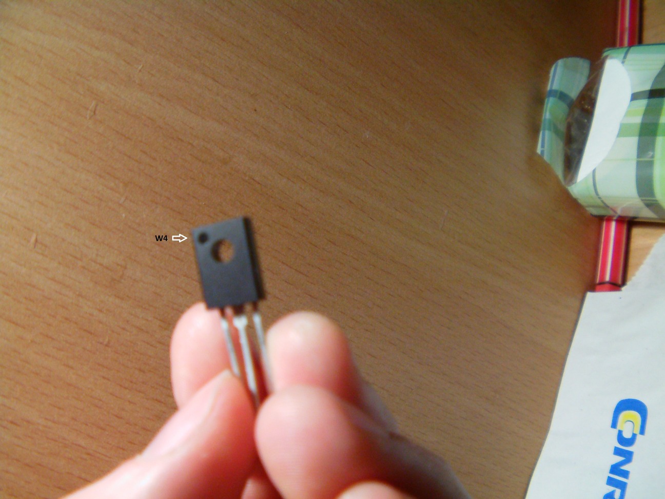

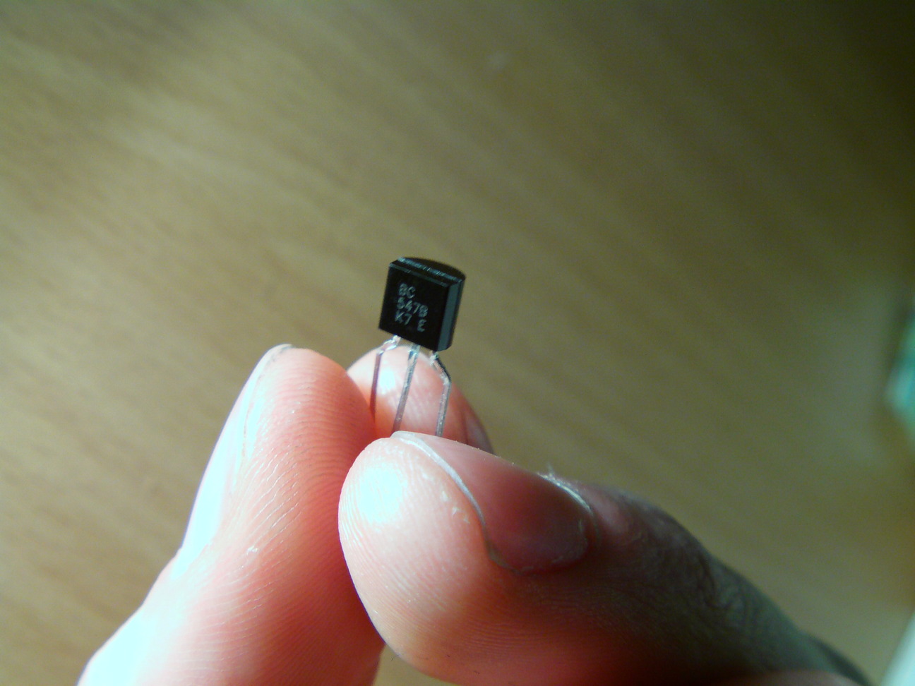

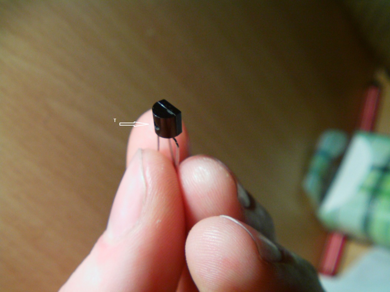

Kannst Du mir sagen, wie ich die Transistoren schalte?
Hier sind ein paar Bilder:
Gast #3612275
Hmm, ich habe es nun zusammenbekommen, allerdings kommt überhaupt kein
Ton raus. Ich habe allerdings einen Summer gekauft. Wenn ich ihn direkt
an die Quelle anschließe, gibt er einen konstanten Ton aus. Ist er etwa
hier nicht zu gebrauchen?
Gast #3612470
Hmm, dann muss ich was anderes finden. Also ich habn AM Radio hier,
einer der Kreise muss rechnerisch und in LTSpice zwischen 600kHz und
750kHz schwingen.. soll ich etwa mitm radio dann einen konstanten Ton
erwischen? Es kam jedenfalls nichts raus. Muss ich so präzise sein?
So ein kleiner Lautsprecher, der bei Spielzeugen vorhanden ist, würde
sowas gehen?
Grüße

nicht. Der wahrscheinlichste Fehler ist ein falscher Wickelsinn zwischen
den Spulen L1 und L2 (oder L4 und L6 auf der anderen Seite).
Stimmen denn die Spannungen deiner Schaltung ungefähr mit dem, was die
Simulation sagt?
Gast #3639205
Steckbrett + HF = funktioniert nicht richtig.
Die von Dir gewählten Drosseln sind ungeeignet,  es müssen hochwertige
Luftspulen sein, um eine hohe Schwingkreisgüte zu erhalten.
Die beiden Oszillatoren müssen gut getrennt (voneinander entkoppelt
(u.a. Spulen senkrecht zueinander) sein, sonst synchronisieren sie sich
gegenseitig.
Beitrag "Theremin/Etherwave Layout"
Beitrag "Oszillator schwingt nicht (wahrscheinlich; sinnvolle Messung?)"
Gast #3659673
Hmm, heute ist Sonntag, ich hoffe dass ich morgen bessere Spulen finde.
Amperemeter habe ich auch nicht, da muss ich alles holen.
Zu den Spulenpositionierung: Ich habe einmal solche kleine Drossel, die
wie Widerstände aussehen und die anderen sind vertikal gewickelt...
Sollte ich beide Arten ersetzen?
Und was für eine Reichweite haben die Spulen, reicht ein Abstand
zwischen den Oszillatoren von ~5 cm?
#3660307
5cm zwischen den Oszillatoren dürften ausreichen.
Es wird aber schwer sein, mit drei fertigen Induktivitäten eine
ausreichende Kopplung zu erzeugen: Der Koppelfaktor ist zu gering, und
der Wickelsinn ist bei den kleineren nicht erkennbar. Hilfsweise kannst
du ein paar Windungen Kupferlackdraht auf die Spule im 3. Bild
hinzufügen, um eine gute Kopplung zu erreichen. Ich vermute, das ist die
0,1mH Induktivität? - Grob geschätzt sind da vielleicht 100 Windungen
drauf. Dein Oszillator könnte dann mit ungefähr 10 Windungen für die 5uH
(zur Basis) anschwingen. Probier das mal aus, die beiden kleinen
Festinduktivitäten machen für diese Schaltung wenig Sinn.
Notfalls läßt sich dünner Kupferlackdraht aus einem defekten Netztrafo
gewinnen.
Gast #3660471
Huhu,
so wie ich das nun verstanden habe, soll ich die Spulen mit 0,1 mH
nachrüsten (das waren die, ja). Da verändert sich dann aber das
Verhältnis zu den 5µH's, sollen sie erstmal so bleiben?
Gast #3661218
Danke, Norbert, jetzt ist mir das auch etwas klarer. :D
ich habe nun Kupferlackdraht besorgt. Wie soll ich das aufwickeln...
muss ich eine Wickelrichtung befolgen?
Grüße
#3661340
Der Wickelsinn ist im Schaltplan angegeben mit den Punkten am
Spulenanfang.
Wickelst du auf eine 100-Windungen-Spule mit 0,1mH eine zweite
unabhängige Wicklung mit ca. 10 Windungen dazu, erhältst du eine
Induktivität von ungefähr 5uH. (Also nicht elektrisch miteinander
verbunden, sondern getrennte Wicklungen auf dem gleichen Kern!)
Mit diesen beiden Wicklungen auf der Spule sollte der Oszillator dann
"senden". Probe mit Radio.
Wenn du so weit bist, kommt noch die 3. Wicklung als Auskoppelspule
dazu. Das ist dann die Wicklung, die zur Auswertung in der Mitte der
Schaltung führt.
Gast #3665525
Hallo Leute,
erstmal vielen vielen Dank an allen, die mir geholfen haben. Die
Schaltung hat zwar nicht funktioniert wie geplant, LTSpice konnte aber
schöne simulationen durchführen. 14 Punkte bekommen. Ich danke euch
allen herzlich. :)
