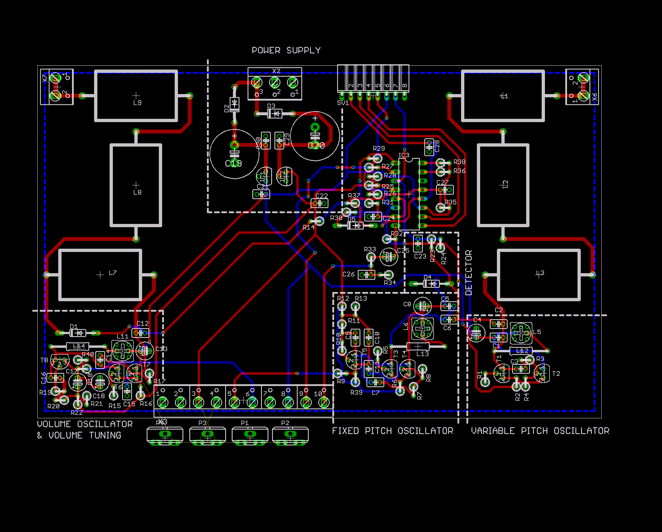

ich würde mir gerne ein Theremin nachbauen. Als Basis verwende ich
diesen Schaltplan (Seite 4 des PDF):
http://www.moogmusic.com/manuals/HotRodEtherwav.pdf
Jetzt hab ich zwei Probleme:
1. Ich hab maximal Europaformat (100x160mm) für die Leiterplatte, also
kann ich leider die Bauteilanordnung von Seite 5 nicht halten :( Das hat
wiederum Einfluss aufs Layout, da durch die Bauteilanordnung ja ein
Großteil des Routings gegeben ist.
2. Ich hab's noch nicht so mit analogen Designs, und weiss nicht wie
unempfindlich/tolerant die Schaltung gegenüber dem Layout an sich ist.
Könnt ihr euch bitte mal mein bisheriges Layout (s.Anhang) anschauen und
mir Feedback geben?
- Abweichend vom Schaltplan habe ich momentan den Schalter direkt in der
Zuleitung geplant, deswegen sind Pin 1 & 2 des Frontanschlusses nicht
belegt (ansonsten hab ich zumindest wissentlich keine weiteren
Abweichungen)
- Die Unterseite ist eine GND-Fläche -> Hat das Auswirkungen auf die
Funktion bzw. Qualität? Da GND auf Erdpotential liegt, kann mir hier
Empfindlichkeit/Reichweite/etc. "verloren" gehen?
- Der Anschluss für das Poti "Volumetuning" (Pin6 des Frontanschlusses)
geht quer durch den entsprechenden Schaltungsteil, ist das kritisch?
- Die Versorgungsspannung +12V/-12V an C21/C22 habe ich versucht, so gut
wie möglich sternförmig zu verlegen -> Wäre prinzipiell eine Fläche in
diesem Design besser?
Ich hab alle Schaltungsteile so gut wie möglich gekennzeichnet, aber ich
weiss dass es nicht das Gelbe vom Ei ist :( Falls also was unklar ist,
bitte fragen.
Was meint ihr, wird das Layout so funktionieren?
Ralf

Hm, ohne mich exakt mit der Materie auszukennen, würde ich sagen, dass
die GND- bzw. PE-Fläche der Schaltung hilft, die Annäherung an die
Antennen besser zu erkennen, da ja offenbar gegen Erdpotential gemessen
werden sollte, weil der Körper ja erdbezogen den größten kapazitiven
Einfluss bewirkt.
Für die Spannungsversorgung würde ich ebenfalls Flächen vorsehen.
Wie stabil/layoutunempfindlich die Oszillatorschaltungen sind, kann ich
leider nicht sagen, wenn's nicht in einem Quarzgehäuse steckt will ich's
nicht :)

-Na, die Spulen zu den Antennen würde ich jeweils rechts und links
in einer Reihe (Wie Batterien einer Stabtaschenlampe) anordnen
wenn der Platz reicht. Wenns knapp wird kann man die Pads auch
nebeneinander platzieren, d.h. die Spulen würden um ein Rastermaß
versetzt platziert werden.
-Wenn man eine Platine beginnt sollte man sich schon mal Gedanken
machen wie man die befestigt. Hier wären, wenn keine andere Methode
angedacht ist, Schraubenlöcher angesagt.
-Das IC würde ich um 90° gegen dem Uhrzeigersinn drehen und etwas nach
oben schieben (mit der umliegenden Beschaltung) womit
sich eine Verkürzung der Leitungen zur Anschlußklemme ergeben
würde was gewiss nicht nachteilig ist.
-Die Spannungsversorgung scheint gut platziert zu sein.
-Die einzelnen Modulschaltungen müssten dann gut und elegant
in dem Zwischenraum zwischen dem Spannungsversorgungsmodul
und den Anschlussklemmen unten platziert werden.
-Der Detektor dürfte bequem über den VPO passen da dieser ohnehin
kleiner als die anderen Module ist.
                  DT
   VO/VT   FPO    VPO
-Die Pads der meisten diskreten Bauteile scheinen mir ein wenig
klein zu sein. Die würde ich größer machen. Platz reicht doch.
-Zu guter letzt würde ich noch auf beiden Seiten einen Text oder
Schriftzug einsetzen was die Herstellung vereinfacht.

Die Spulen sollten um jeweils 90° versetzt zueinander angeordnet sein,
das würde wohl für ein besseres Ergebnis sorgen. Die Info stammt aus
einem Theremin-Forum.
Die Schraubenlöcher kommen noch, die mach ich zum Schluss rein.
Das Drehen des ICs guck ich mir an, danke. Ich bin sogar am Überlegen,
ob ich die Widerstände wieder hinlege, dann kann ich drunter
durchfahren, und hab auch nicht so einen Pulk an Lötstellen.
Die Pads sind direkt aus der Bibliothek ohne Änderungen, und da ich die
Platine fertigen lasse, dürften sich da keine Probleme ergeben, denke
ich.
Ralf

Mit Keramikkondensatoren würde ich das nicht aufbauen, weil es ja
ein Schwebungsgenerator ist, der darauf angewiesen ist, daß die beiden
Oszillatoren im "Ruhezustand" (d.h. keine Musik) die gleiche Frequenz
aufweisen müssen. Keramikkondensatoren weisen eine höhere
Temperaturdrift
auf als MKP oder MKT-Kondensatoren. Du müßtest dann immerzu neu ab-
gleichen.
Onkel Pollin hat  MKT-Kondensatoren, da werden andere Versender
auch welche haben.
MfG Paul

die passenden Spulen gibt´s bei Farnell, und soviel ich weiß nur dort
Hab das Teil auch gebaut, es lohnt die angegebenen Kondensatoren zu
verwenden (z.B.NPOs).
Die Platine kann ruhig größer werden (200x100), da die Länge des
Gehäuses bzw. ein vernünftiger Abstand der Antennen gut 45 cm beträgt.
(gegenseitiger Störeinfluß, Spielbarkeit und Handabstand beim
Stimmen(!))
Auch hab ich, wie im Pdf beschrieben, den fixpitch möglichst weit vom
variablepitch angeordnet, und beim Stimmen der Oszillatoren  einen
Plastikschraubendreher verwendet.
im layout sind nur jeweils drei Spulen vorhanden statt vier wie beim
em-theremin, welche hast du weggelassen?
Es lohnt sich die hotrod schaltungen, wie Kopfhörer-Ausgang und Pitch-CV
(funzt super) etc. gleich auf der Platine unterzubringen und man hat
dann ein "EM-Theremin Plus".
Schöne Sache, so ein Theremin.
LG Luis

Mittlerweile habe ich das Layout entsprechend an die Original-Bestückung
angepasst, d.h. es ist nicht mehr wie oben, sondern entspricht
weitestgehend der Platzierung wie es beim aktuellen Etherwave ist, dafür
ist die Platine auf 220x70mm geändert, was aber von der Fläche her
ungefähr dem Euroformat entspricht.
Die Erweiterungen sind für's nächste Release geplant :)
Bzgl. der Spulen, ich habe die Schaltung gemäß dem EMTheremin angelegt
und mich dann auf Thereminworld.com erkundigt, welche Abweichungen es
zum aktuellen Stand gibt.
Dort ist gesagt worden, dass erstens nur noch drei Spulen verwendet
werden und die Anordnung nicht mehr wie die vier Spulen aus der
Originalschaltung nebeneinander, sondern jeweils im rechten Winkel
zueinander ist.
Ausserdem haben sich die Werte wie folgt geändert:
Pitch:
- 10mH, 25mH, 5mH von Antenne Richtung Schaltung
Volume:
- 2.5mH, 10mH, 2.5mH von Antenne Richtung Schaltung
- Die Diode aus dem EM-Theremin hab ich an die innere 2.5mH Spule
angeschlossen
Wie hast du die Antennen gefertigt? Also was hast du verwendet an
Material, wie hast du es gebogen bekommen und wie ist die Befestigung?
Ich dachte an ein Rohr, wie man es z.B. beim Wasserboiler hat, für's
Biegen muss ich mir noch was überlegen, und die Befestigung ist auch
noch nicht ganz klar. Ich würd einfach die zum Rohr passenden
Verschraubungen verwenden, selbst wenn sie zum Rohr wg.Gummidichtung
o.ä. isoliert sind, dürfte das nix machen. Am liebsten wäre es mir, wenn
ich die Antennen aus Transportgründen relativ einfach abmontieren kann.
Ralf

gebogen, allerdings verbiegt sich das auch wenn´s mal hinunterfällt...
oder die gerade Pitch-Antenne kriegt im Rucksack die Kurve. Epoxy-
Füllung tut da gut.
Am besten hält sich Messingrohr, wie es die Lampenhersteller verwenden,
ist zum Biegen aber kniffliger, sieht aber edler aus.
Ein Schlosser/Installateur kann dir da sicher am ehesten weiterhelfen.
Für die Potis hab ich mir eine extra Platine gemacht, auf der alle
zusätzlichen Schaltungen, außer der Pitch CV, Platz haben.
von Ralf (Gast)
Hallo Luis,
vielen Dank für deine Antwort. Ja, bin schon am Löten :)
Sogar bald fertig, ich muss noch die Potis verdrahten, dann werd ich mal
mit dem Oszi rangehen, ob ich was am Audio-Ausgang sehen kann. Momentan
sehe ich da nämlich gar nix (Antenne und Potis nicht angeschlossen,
dachte aber, dass ein "Basis"-Signal kommt).
Ich habe ebenfalls den Schaltplan aus dem HotRod-Manual als Basis
genommen. Danke für den Hinweis mit R14, ich werd's im Hinterkopf
behalten, falls es nicht gehen sollte, werd ich mir die Ecke der
Schaltung genauer ansehen.
Woher weisst, du dass es Board mit einem weiteren, neunten Transistor
gibt? Im "EtherWave Field Upgrade Manual" sehe ich links und rechts in
der Nähe der großen Spulen jeweils eine Bestückposition für einen
weiteren Kondensator, dort bezeichnet mit C31 und C32.
Drehen von Klinkenkontakten wär auch bei mir kein Problem, aber ich kann
nicht nachvollziehen, wie das dann bei der Pitch-Antenne halten soll?
Oder hast du das nur für die Volume-Antenne genutzt? Kannst du evtl. ein
Foto posten?
Apropos Volume-Antenne, hast du auch unter die Leitung von Antenne zu
Leiterplatte eine mit PE verbundene Fläche bzw. ein Blech gesetzt?
Ralf
von Luis (Gast)
Hallo Ralf,
Danke für den Hinweis auf das "EtherWave Field Upgrade Manual", war mir
nicht bekannt.
Hat sich ja einiges getan...
zu den Antennen: am Grundgehäuse sind Klinkenstecker anstatt der
Quetschschrauben montiert,
in die man bei aufgesetzter Abdeckung die Antennen steckt.
Die Pitch-Antenne ist daher nicht seitlich montiert, sondern rechts oben
(steckt quasi im Deckel) aber auf den Bildern sieht man´s eh.
Eine mit Ground verbundene-Folie oder ein Blech brauchst du unbedingt
zum
Abstimmen, hat glaub ich, mit der Grundkapazität zu tun, jedenfalls ohne
reagiert die Antenne je nach Aufstellungsort extrem unterschiedlich.
Als Verbindungsdraht von Antenne zu Platine kein flexibles Kabel
verwenden, sondern etwas formstabiles: verzinnte Litze zB.
Eingestellt wird einmalig durch Abstandsveränderung der Litze zur Folie.
Einstellen ist überhaupt ein langwieriges nie endendes Kapitel.
Temperatur, Drift, Wetter, wahrscheinlich auch Horoskop spielen da große
Rollen : )
Wichtig ist: warm laufen lassen. die erste Viertelstunde einfach warten
und dann die gut beschriebenen  Schritte im Manual prozedieren und
später beim Spielen auch: erst mal warmlaufen lassen.
Ich hab versuchsweise für R2/ R6 je einen PTC eingelötet und glaub das
bringt´s.
(für genaue Aussagen fehlt mir aber das profunde Fachwissen)
von Ralf (Gast)
Hallo Luis,
das sieht gut aus! Werd mir das mal überlegen, evtl. geh ich eher auf
Bananenstecker, das könnte stabiler sein. Ist aber ne Detailfrage, muss
ich ausarbeiten. Dein Gehäuse sieht klasse aus, wo/wie hast du das
gemacht? Hast du da was fertiges gekauft?
Wegen der Folie/Platte, die kommt soweit ich das aus dem EM-Artikel
sehen konnte nur unter die Zuleitung der Volume-Antenne, oder? Oder auch
unter die Pitch-Antennenzuleitung?
Ich bin momentan an der Inbetriebnahme, muss das Steckernetzteil
modifizieren. Hab ursprünglich einen 2x15Vac Trafo drin gehabt, baue
gerade um auf 2x9Vac. Beim 15er ergab die gleichgerichtete Spannung
einen Wert von 30Vdc(!), das ist zuviel für die Spannungsregler im TO-92
Gehäuse, die werden mir zu warm. Deswegen steigt der 7812 auch ab und zu
aus, wie ich vermute.
Die Pitch-Versuchs-Antenne (kleines Stück Alu-Rundmaterial) hat im
absolut fliegenden Aufbau und massig voller Tischplatte zumindest dafür
gesorgt, dass sich die Frequenz am OP-Eingang leicht geändert hat,
allerdings kommt am Ausgang nix. Ich vermute(eher hoffe), weil ich
absolut keinerlei Erstabstimmung vorgenommen habe, das werd ich jetzt
mal versuchen.
Am zweiten OP-Ausgang tut sich jedenfalls nix nennenswertes, egal was
ich bisher versucht habe. Am Audio-Signal kommt dann wahrscheinlich
deswegen nix, weil quasi die Lautstärke voll übersteuert ist (vermute
ich).
Ich hab mir ein Pertinax-Brett gemacht, auf dem ich das Board und ein
paar Antennen mal stabil montieren will, damit ich einen definierten
Testaufbau hab, und werd jetzt mal versuchen, ob ich dem Audio-Signal
was entlocken kann :)

von Luis (Gast)
wenn da nix kommt lies mal auf Seite 6 des "hotrod-manual", C28 brücken,
bzw Pin 12 des
LM13700 auf ground,
das setzt die Vol-Antenne außer Betrieb, bzw den VCO auf volle
Lautstärke.
R14!! das wars bei mir. Lautstärke "untersteuert"
Miß die Frequenz an L13 und L12.  Beide sollten so um die 270 bis 285kHZ
sein ist aber egal wieviel genau, worauf es ankommmt bei einem beat
freqency oszillator ( Schwebungssummer),
ist deren unterschiedliche Freqenz, die über D14 dedektiert wird.
Frequenz Fix Pitch minus Frequenz Variable Pitch = hörbare Frequenz. 40
Hz-17KHz
(manche hören auch noch das gras wachsen)
Sind die mehr als 10kHZ auseinander dann kannst du fast nix mehr hören
außer Zirpen.
an R23 liegt das audio Signal an, falls mögl. der OTA streikt.
Wenn du einen Trafo mit 2x 15V hast, kannst du dir auch ein besseres
Netzteil, (mit Brückengleichrichtung und Mittenanzapfung) als diese
"Sparschaltung"  aus dem Manual überlegen. 9V ist zu wenig, ergibt 12,7
V. auch für einen 78-L-12.
Klinke ist sehr stabil, zudem steckt die Antenne ja auch noch im
Gehäuse.
Die Folie ist nur unter der Pitch Antenne!
Gehäuse ist von mir, hatte noch Funierreste von einem Biedermeier-Bett,
das unbedingt zu einem Thereminkasten umgebaut werden wollte. :)
Ja, mit Effekt dran klingt´s riesig, mit der richtigen PA kannst du in
den tiefen Frequenzen Wände zittern lassen :)
Das mit dem Testaufbau ist gut, ich hab die längste Zeit mit einem
offenen Theremin gelebt.
Gehäuse kam erst viel, viel (und zwei Platinen) später.

von Ralf (Gast)
Hi Luis,
damit hast du vollkommen recht :)
Bin grad am on-the-Fly-Abgleichen. Prinzipiell tut es (Volume Antenne
noch nicht getestet), aber die Empfindlichkeit der Pitch-Antenne ist
extrem niedrig (>7cm). Liegt wahrscheinlich am Testaufbau und dem
Drumrum. Oder an der Antenne -> Alu-Rundmaterial statt (Kupfer-)Rohr,
kann das sein? Ich hab eine mit GND verbundene Kupferfolie unter die
Leitung der Antenne geklebt.
Ralf

von Ralf (Gast)
So, kurzes Update:
Ich hab das Theremin mal auf einem freien Tisch im Wohnbereich
aufgestellt, es hat sich zumindest schon mal ein Unterschied zur
Werkstatt gezeigt. Aus den vormals wenigen Zentimetern sind zumindest
schon mal etwa 15cm geworden. Das heisst also, die Umgebung beeinflusst
doch schon die Reaktion, angefangen von Metallteilen bis hin zum etwa
zwei Meter entfernten PC.
Ich bin nach wie vor erst am Abgleich der Pitch-Antenne. Morgen will ich
mir die Spulen nochmal ansehen, ich hab beim Bestücken nicht dran
gedacht, dass es hilfreich sein könnte, auf den Wicklungssinn zu achten.
Evtl. bewirkt das noch eine Verbesserung der Empfindlichkeit der
Pitch-Antenne. Auf 50-60cm würde ich eigentlich schon gerne kommen :)
Ralf
von Luis (Gast)
Und, tut sich was?
von Ralf (Gast)
Hi Luis,
naja, wie man's nimmt... Die Reichweite der Pitch-Antenne konnte ich auf
meinem Wischiwaschi-Testaufbau durch extreme Abgleicharbeiten auf
geschätzt etwa 30cm nach oben pusten. Ich hoffe, da kann ich noch mehr
erwarten/rausholen.
Aber der Tonbereich gefällt mir nicht, das sind keine drei Oktaven.
Zwischenzeitlich hab ich auch versucht, die Volume-Antenne in Betrieb zu
nehmen, aber der Pegel am OP ändert sich nicht einen Muks, wenn ich das
Poti P1 verwende.
Ich hatte beim ersten Versuch wie von dir beschrieben ebenfalls R14 im
Verdacht, ein 820k parallel dazu hat nichts gebracht.
Das Oszi verstimmt mir durch den Tastkopf die ganze Sache hörbar, ich
will grad mal gucken, ob's mitm Trenntrafo besser zum Messen ist...
Ralf
von Ralf (Gast)
Hm, da fällt mir ein, welche Spulen hast du für die Oszillatoren und die
Antennen verwendet?
Für die Oszillatoren hab ich die TOKO 5P genommen. Da du geschrieben
hast, dass sie nur von Farnell zu bekommen sind, nehme ich an, du hast
die gleichen :)
Für die Antennen hab ich die 1535-Serie von Hammond genommen.
Ralf
von Luis (Gast)
für die Antennenspulen ist nur das Original gut genug : )
http://at.farnell.com/bourns-jw-miller/6302-rc/choke/dp/1103729?in_merch=
die haben den besten Q, Gütefaktor, ist wie bei den Kondensatoren, sind
nicht alle gleich gut für alles zu gebrauchen.
bei den Abgleichspulen, kannst du auch 100µH Typen verwenden, solange
sie im Frequenzbereich
arbeiten. 5p, ja, ich kann mich erinnern. die Hammondspulen werd ich mal
suchen.
Hab zum abgleichen auch schon selbstgewickeltes verwendet, mit Erfolg.
(Abgleichspule aus einem Radio auf 50µH getrimmt)
eine Idee zur VOl Antenne: verleg mal die Diode hinter die letzte Spule,
oder wenn du noch Spulen, hast versuch´mit dem Aufbau a la´ EM-Theremin.
Ist schon eineinhalb Jahre her, daß ich meins gebaut hab, bin wieder auf
den Geschmack gekommen. Hab irgendwo mal einen Aufbau in SMD gesehen,
wär einen Versuch wert.

Hier gibts die Hammonds:
http://de.mouser.com/Passive-Components/Inductors/_/N-5gb4?Keyword=1535&FS=True
Die hab ich genommen, weil auf Thereminworld.com im Forum gesagt wurde,
sie hätten eine niedrige Kapazität etc.
Ja, ist jetzt die Frage, für wen von uns beiden die letzte Spule auch

Ich hab die Diode an der Spule angeschlossen, die in die Schaltung zeigt
(also die letzte von der Antenne aus gesehen) - so ist es ja auch beim
EM Theremin gewesen.
Was mich total verblüfft ist dass eben gar nix geht, wenn ich P1 regle.
So wie ich mich kenne, hab ich n Lötfehler, das werd ich jetzt mal
untersuchen. Obwohl die Oszillatorfrequenz beim Verstellen von P1
reagiert...
Ich LIEBE Analog-Technik :)
Ralf

Hi Luis,
> was macht die LIEBE? :)
Hm... momentan genauso viel wie die andere grml
Die Volume-Schaltung reagiert ums Verrecken nicht. Auch das Ersetzen des
OP's durch den pinkompatiblen LM13700 hat nichts gebracht (hatte ich
aber auch erwartet). Jetzt muss ich mal schauen, wodurch das verursacht
wird.
Ich werd schauen, was die Volume-Schaltung ohne den OP macht, und auch
prüfen, wie es sich mit OP verhält, wenn ich den Ausgang (Pin 12) über
einen Widerstand nach Masse lege, dann müsste ich eigentlich etwas sehen
können, wenn die Sache an sich funktioniert. Könntest du evtl. die Werte
posten, die du für die "VCA Prozessor"-Schaltung verwendet hast?
Ich hab mich an die Werte aus dem HotRodding-Manual gehalten. Die Werte
aus dem EM-Artikel weichen doch schon erheblich davon ab, das werd ich
dann als nächstes ausprobieren!
Wenn die Verstärkung des VCA-Prozessors gaaaanz grob mit R37/R14 und den
Werten aus dem HotRodding-Manual berechne, komme ich auf 3M3/1M = 3.3,
im Gegensatz zu 4M7/560k = ~8.4! Welche weiteren Auswirkungen dann noch
R35 sowie R36 haben, muss ich aber noch rausrechnen.
Die Pitch-Antenne reagiert jetzt soweit eigentlich recht brauchbar, aber
die Linearität und der Temperaturdrift der Oszillatoren machen mir noch
n bisschen sorgen. Hast du das irgendwie kompensiert?
> Ich les´ grad FredM´s "understanding and calbrating the theremin´s front
> end". gut erklärt, aber auch nicht alles, da hab ich noch viele Fragen.
Das heisst, du bist auf meinen Thread gestossen? :)
Ich bin noch nicht zum Lesen gekommen, mich juckt in den Fingern, dass
ich das mal ans Laufen bekomm!
> Hast Du die spice-simulation mal probiert?
Nein, ich seh da grad keinen Sinn drin, irgendwie muss die Schaltung ja
mit den angegebenen Werten funktionieren, aber ich werds trotzdem
demnächst tun, vielleicht bringt mich das noch auf ne Idee...
> Wie hast du dein Theremin geerdet?
Direkt über's Steckernetzteil -> Trafo, 2x12Vac, Wicklungen parallel,
ein Wicklungsende auf Erde gelegt, und dann zweiadrig raus auf's Kabel.
Wie hast du es gemacht, also Netzteil und Erdung?
> Danke für den Mouser link, dacht´die gibt´s nur in Amerika.
Nein, die sind vor ein oder zwei Jahren auch zu uns gekommen :)
> Verkaufen die auch an Privatleute oder nur an Firmen?
Soweit ich weiss, müsste auch Privatkauf gehen. Ich beziehe
Mouser-Artikel der Einfachheit halber bei meinem örtlichen
Elektronik-Lieferanten, mit dem ich sowieso zusammenarbeite, von daher
wäre es auch möglich dass ich für dich mitbestelle und es dir dann
zuschicke. Wo wohnst du denn?
Ralf

von Ralf (Gast)
Hi Luis,
> Die Idee mit den CA3086 ist gut, hab auch schon mal dran gedacht; bringt
> sicher was zur Stabilität. ist halt nicht mehr ganz so diskret...
CA3083 meinst du, oder? Egal, die Transistor-Arrays eben :)
Der "undiskrete" Aufbau wäre mir egal, Hauptsache das Ding läuft ohne
große Abstriche so gut wie möglich ;)
> Temparatur: wie gesagt ich hab mit einem PTC statt R2/R6 probiert und
> für gut befunden.
Hm, könnte ich auch mal probieren. Aber eins nach dem anderen, erst muss
ich das Problem mit der Lautstärke lösen...
> was hast du für Kondensatoren für die Oszillatoren?
Jeweils 3.3nF(Metallfilm) parallel zu der Spulenkombi der
Pitch-Oszillatoren, was bei der LC-Schwingkreisrechnung im Mittel etwa
285kHz ergibt.
Beim Volume-Oszillator muss ich gestehen, dass ich noch nicht dahinter
gekommen bin, welcher der Kondensatoren denn nun dessen Frequenz
bestimmt :(
Wenn ich die Messung von vorhin noch richtig im Kopf habe, waren es
etwas um die 450kHz, wenn ich mich recht erinnere...
> Mir fällt grad auf, daß ich das Theremin nie mit dem Oszi vermessen hab,
> hab mir das erst gekauft, da war´s schon fertig. Sollt ich mal nachholen.
In dem Fall wär's fein, wenn du mir die Ergebnisse zukommen lassen
könntest, dann hätte ich einen Vergleich, welches Signal ich wo erwarten
kann, gerade bezogen auf den Volume-Teil wär das interessant. Aber nur,
wenn du eh messen wolltest.
> Netzteil und Erdung.
> Hab da mal in Elektor was gelesen, da ging´s um einen kapazitiven
> Näherungssensor, da stand man müsse die Erdung mit einem
> hochvoltverträglichen Kondensator koppeln??? vielleicht ein üblicher
> Übersetzungsfehler?
Du meinst, GND nicht direkt an Erde, sondern über den Kondensator? Kann
ich mir nicht vorstellen, dann fehlt ja der Bezug? Welches Netzteil
verwendest du denn?
>> Ich beziehe Mouser-Artikel der Einfachheit halber bei meinem örtlichen
>> Elektronik-Lieferanten.
> So fein möcht ich´s auch mal haben. In ganz Tirol gibt´s keinen
> einzigen.
Ja, wie gesagt, das Angebot würde stehen. Aber schreib doch einfach mal
eine Email nach München. Auf der Website kannst du auch auf Österreich
und andere Länder umstellen, ich vermute mal, dass du dann auch die
Versandkosten usw. einsehen kannst, wenn du eine Online-Bestellung
aufgibst - musst ja nicht gleich "Bestellen" anklicken :)
Ralf

Bzgl. des Theremin, ich hab grad (nachdem ich Stück für Stück durch die
Schaltung bin und Teile aus- und wieder eingelötet habe) festgestellt,
dass die Lautsprecher reagieren, wenn ich die mittlere Spule der
Lautstärke-Schaltung mit Druck berühre!!! -> Das untersuche ich jetzt
mal bzgl. der Signale und der Änderungen etc.
Wär klasse, wenn ich jetzt endlich das Problem lokalisiert hätte!
Ralf
von Ralf (Gast)
Wooooooohooooooooo!
Es geht!!! Na eeeeendlich! Der Fehler bestand zum Einen aus dem zu
unempfindlichen Volume-Schwingkreis und zum Anderen aus falsch gewähltem
Material für die Volume-Antenne des Testaufbaus argl
Ich bin zufällig drauf gekommen, als ich mal alle Kontakte mit dem
Finger angetippt hab (-> Kapazität einbringen). Als ich die Wicklung der
mittleren Spule etwas fester angetippt hatte, war dann eine Reaktion am
Pin 12 von IC3, also dem Lautstärke-Signal zu sehen. Zuviel Druck, und
der Sound war wieder weg.
Also hab ich den Spulenwert geändert, zuerst auf 25mH, was die ganze
Sache noch unempfindlicher gemacht hat, und dann auf 2.5mH, was dann
druckmäßig über einen weiten Bereich funktioniert hat.
Die Pitch-Antenne besteht momentan aus Aluminium (Rundmaterial, kein
Rohr), und die Volume-Antenne hingegen aus einem gebogenen Messing-Stab
(ebenfalls Rundmaterial, kein Rohr).
Also hab ich ne Teleskop-Antenne mal rangehängt, und... was soll ich
sagen, es hat funktioniert!
Also nicht immer strikt den Schaltplan kopieren :)
Luis, ich danke dir für deine Unterstützung. Bzgl. dem Programmer können
wir gerne Kontakt aufnehmen, falls du Interesse hast.
Ralf
