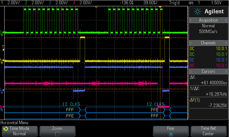

ich möchte Informationen zwischen zwei FPGAs (Cyclone IV @100MHz) via
SPI austauschen. Das muss nicht schnell sein, deshalb habe ich mich für
SPI entschieden und die Implementierung nach:
http://www.lothar-miller.de/s9y/categories/45-SPI-Master
auf dem einen Cyclone und den Slave auf dem zweiten Cyclone nach:
http://www.lothar-miller.de/s9y/categories/26-SPI-Slave
programmiert.
Auf dem Master ist "TX_Data" mit "RX_Data" über ein D-FF
process begin
   wait until rising_edge(TX_DONE);
   TX_Data <= RX_Data;
end process;
sozusagen "geloopbackt". Jetzt gebe ich auf der Slave-Seite einen
konstanten Wert vor und vergleiche diesen mit dem empfangenen Datenwort.
Dabei treten leider sporadisch Fehler auf: Das letzte Bit in einem Wort
kippt dann, wie auf dem Oszillogramm zu sehen. (Grün SCKL Gelb SS Blau
MISO Pink MOSI)
Die Einstellungen von Master und Slave sind:
CPOL & CPHA = 0
Quarzfrequenz = 100'000'000
SPI freq = 1'000'000
wortlaenge = 12
Meine erste Vermutung war, dass es an der Art meines Loopbacks liegt.
Allerdings sind die Ein- und Ausgänge des Masters ja synchron zum
globalen clk auf dem FPGA (also kein Einsynchronisieren mehr nötig?) und
auch einen Delay von 1-100 Taktzyklen zwischen dem zeitpunkt "TX-DONE"
und der Übernahme eines neuen TX-Wortes haben nichts gebracht.
Hat jemand, der sich mit den Beiden auskennt, eventuell einen Tipp für
mich, wo ich weitersuchen könnte?

> Grün SCKL Gelb SS
Kannst du mal dieses letzte Bit (oder die letzten paar Bits)
herauszoomen?

>> Grün SCKL Gelb SS
> herauszoomen?
Habe die SPI-Taktfrequenz mal runtergedreht (Fehler ist nicht abhängig
von der SCLK Frequenz) und einen neuen Screenshot gemacht, wo die Bits
besser zu erkennen sind.
Habe heute noch herausgefunden, dass der Fehler nur MISO seitig
auftritt. Wenn ich also auf den beiden FPGAs jeweils einen Slave und
einen Master platziere und dann immer nur MOSI benutze klappts. Unschön
aber ein Notbehelf...
