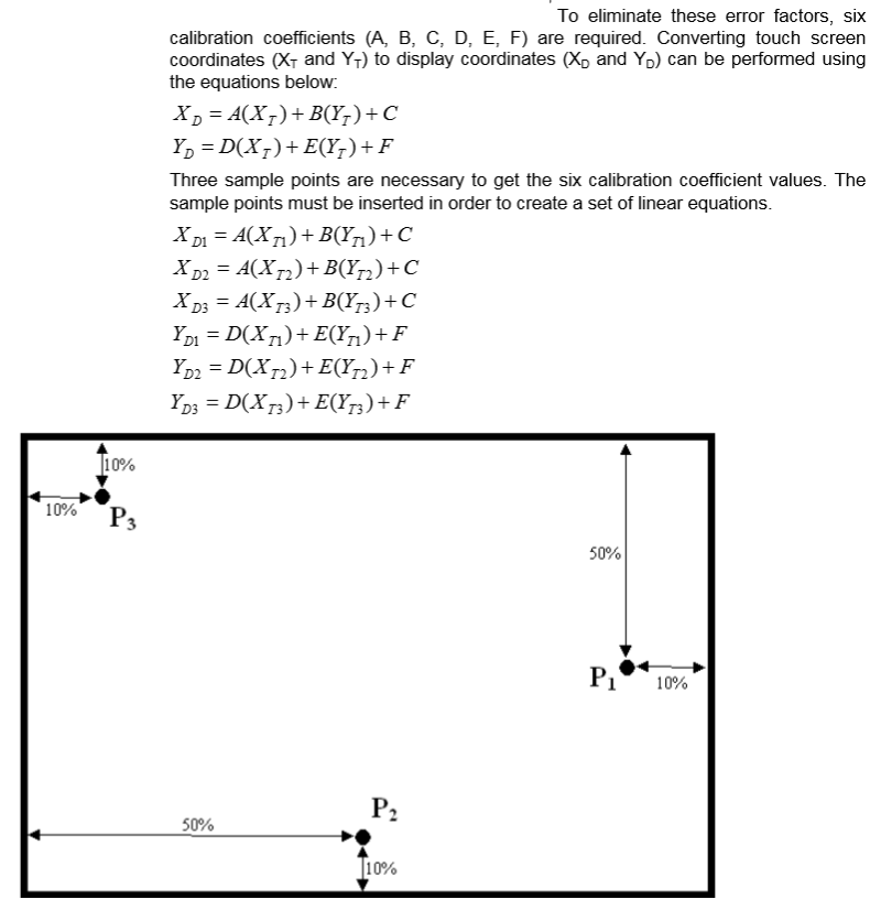

hm, also mit probieren bin ich jetzt auf diese Werte gekommen
TFT_16bit_dot((540-(Touch_X*2.3)), (360-(Touch_Y*1.6)),
CL_yellow_16bit);
Aber wie ich auf die rechenrisch komme..erschließt sich mir nicht
#3606444
Du musst 3 Messungen ausführen und die Messwerte in die Formeln
eintragen und diese dann nach A, B, C, D, F auflösen.
Siehe Anhang (Auszug aus http://www.atmel.com/images/doc8091.pdf)...
Im PDF aus s.17 hat Atmel die Formel für dich nach A, B, C, D, F
aufgelöst

#3606457
@Berühranzeige:
Deine Methode ist eigentlich die gleiche wie im PDF, nur dass eine
Drehung als Fehler ausgeschlossen wird. Bei meinem Touchscreen, habe ich
das mit der Drehung weggelassen, weil die Koeffizienten B und E bei
meinem Touchscreen laut Messung und Berechnung verschwindet klein waren.
